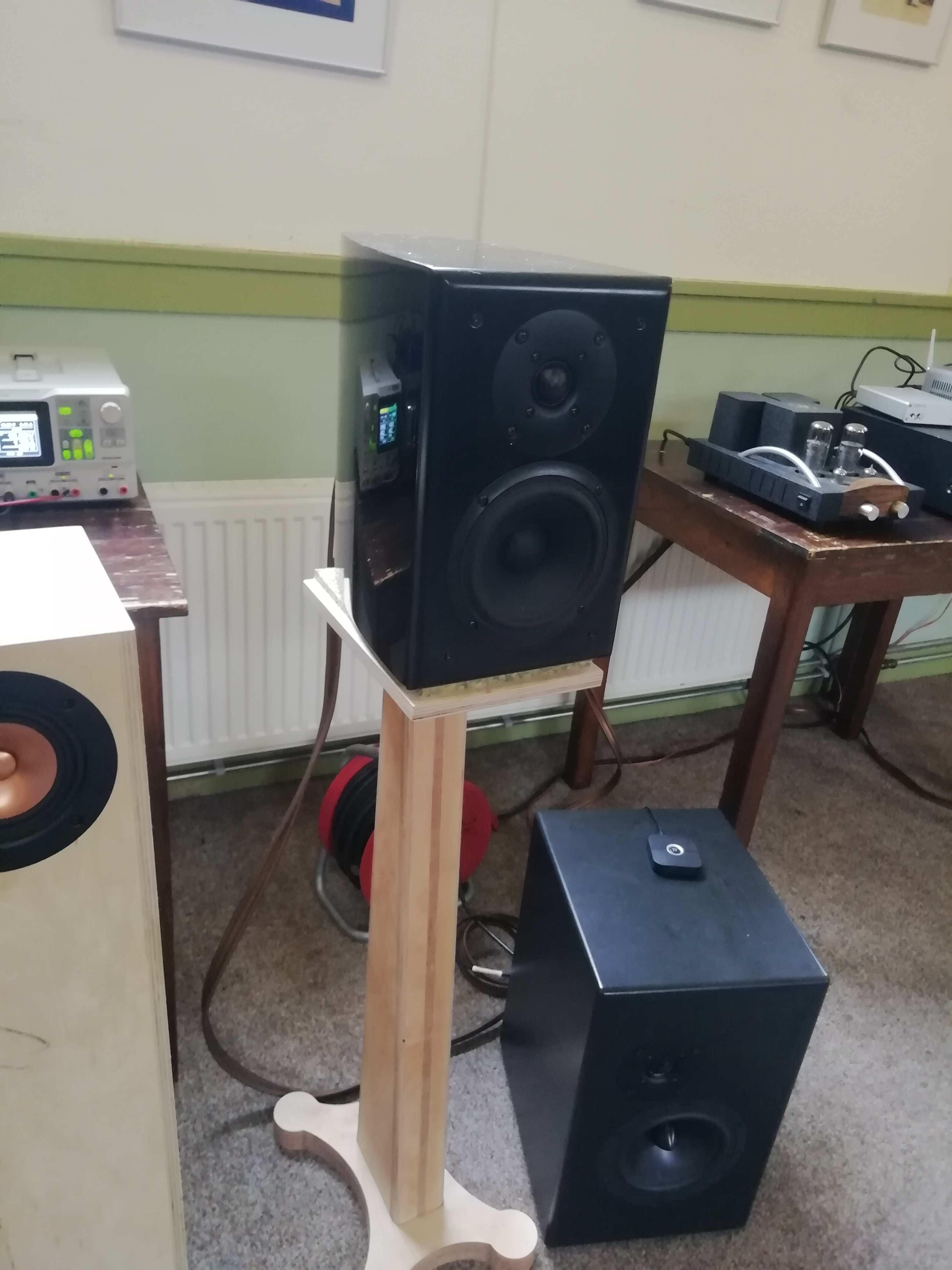

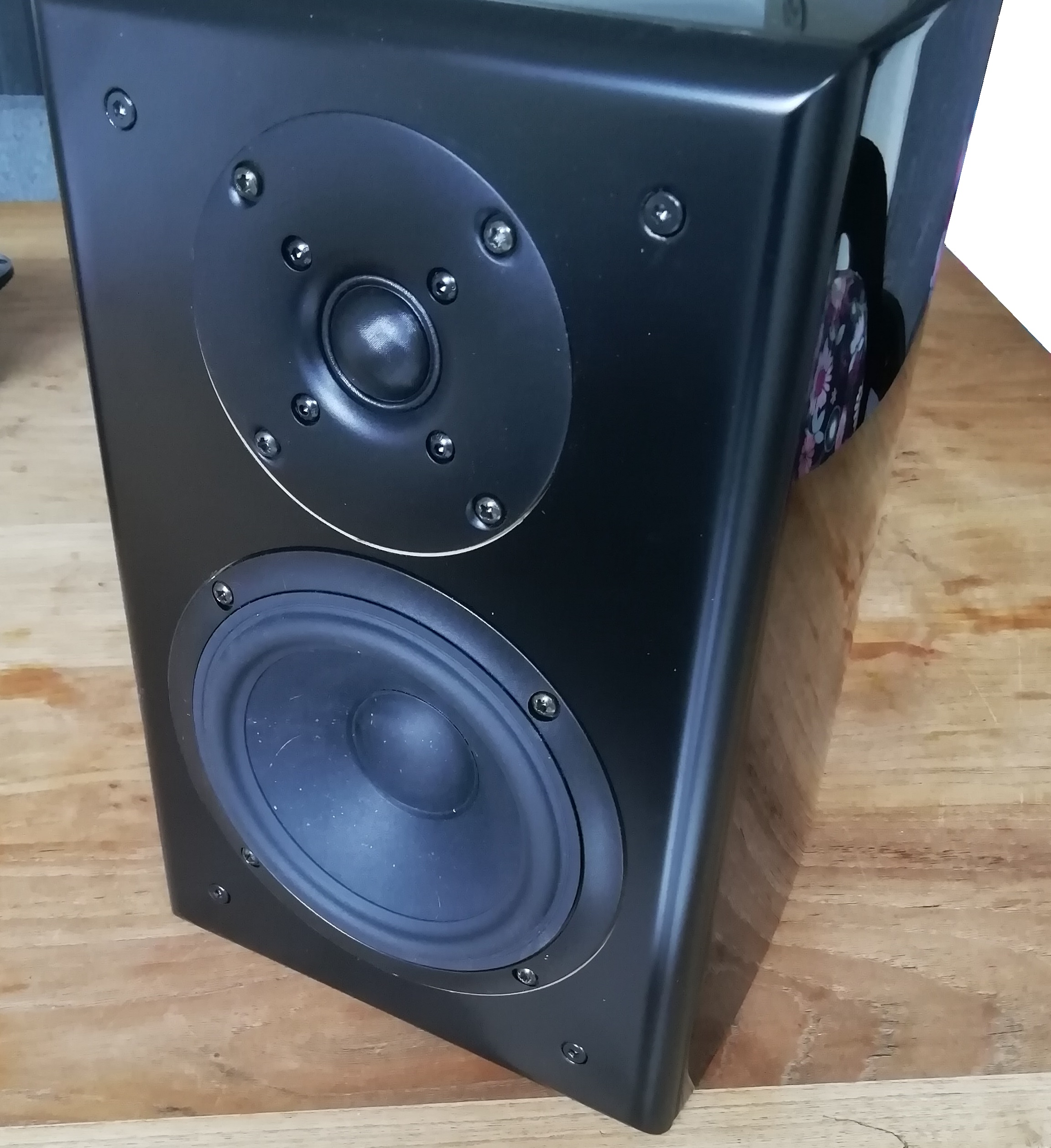

Dit is mijn bijdrage aan de wedstrijd, een aantal hebben hem al kunnen beluisteren in Beetsterzwaag.
SB Acoustics Tovej (deens voor 2-weg)

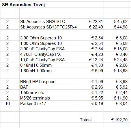

En het kostenplaatje

:goeie: Glimmend gepoetst !! Henkjan kan tevreden zijn #mooiefotosmaken :mrgreen:

Gemaakt op basis van de tekeningen van PE

Ziet er goed uit!

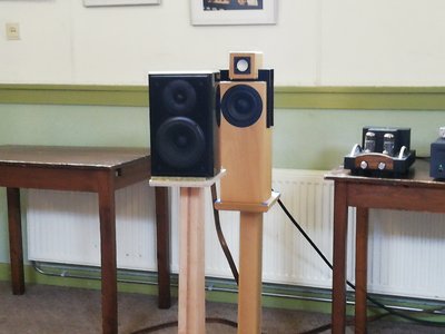

Ik heb ze vandaag in Hengelo beluisterd (en gezien).
En ik vond ze erg mooi klinken, zeker niet te dun in het laag ook. Goed ontwerp en prachtig om te zien.

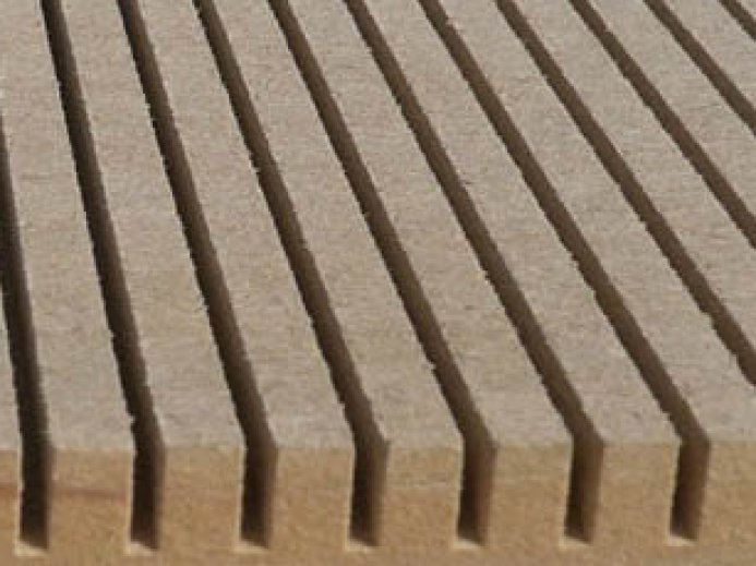

Zodra ik weer tijd heb, zal ik ook laten zien hoe je zo'n halfronde kast bouwt met dit mdf
