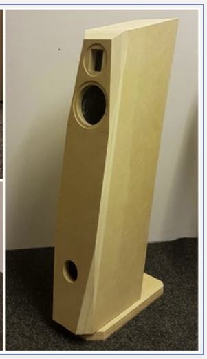

Leuk kastontwerp.... ;-)

Hans Nootdorp schreef:kast diy on the fly.JPG
Herkenbaar idd.. al is het bij mij gekomen n.a.v. een bouwopdracht van een set Avalon Eidolon clones alweer 10 jaar terug inmiddels.
Toen nog zonder CNC freesmachine alles met zaagtafel en bovenfrees!!
Ik was hier toen ook nog geen eens lid bedenk ik mij nu. :mrgreen:

Grappig; ook ik was door die Avalons geinspireerd tijdens mijn ontwerp in ca. 2006.
viewtopic.php?f=15&t=3514&hilit=menhir&start=25
Ook bij mij geen CNC; dus moest ik die facetten ermet de handzaag afzagen....

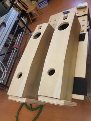

Toch blijft het fineren een tijdrovend klusje waar veel handarbeid bij komt te kijken. Zo snel optellend ga ik dit weekend voorbij de 50 uren bouwtijd!! :shock:
Tot zo ver vandaag beide kasten waar achterkant en zijkanten nat zijn verlijmd en geperst nu dan de fronten op de strijkijzer methode om zo wat meer controle te hebben over de fineer lijnen die naar de bovenkant toe doorlopen. Spannend dus! O:) :bakkie:

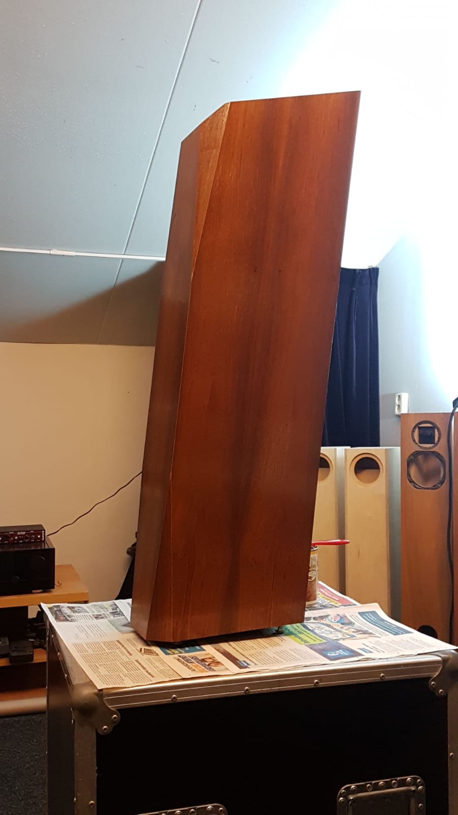

De Osmo 1 laag met kwast aangebracht en 2 dagen laten drogen. Toch veel donkerder geworden dan gedacht, en nog steeds geen liefhebber van het fineer maar het is wat het is.

Oogt klassiek. Mooi werk hoor

Mooi kastje hoor!
