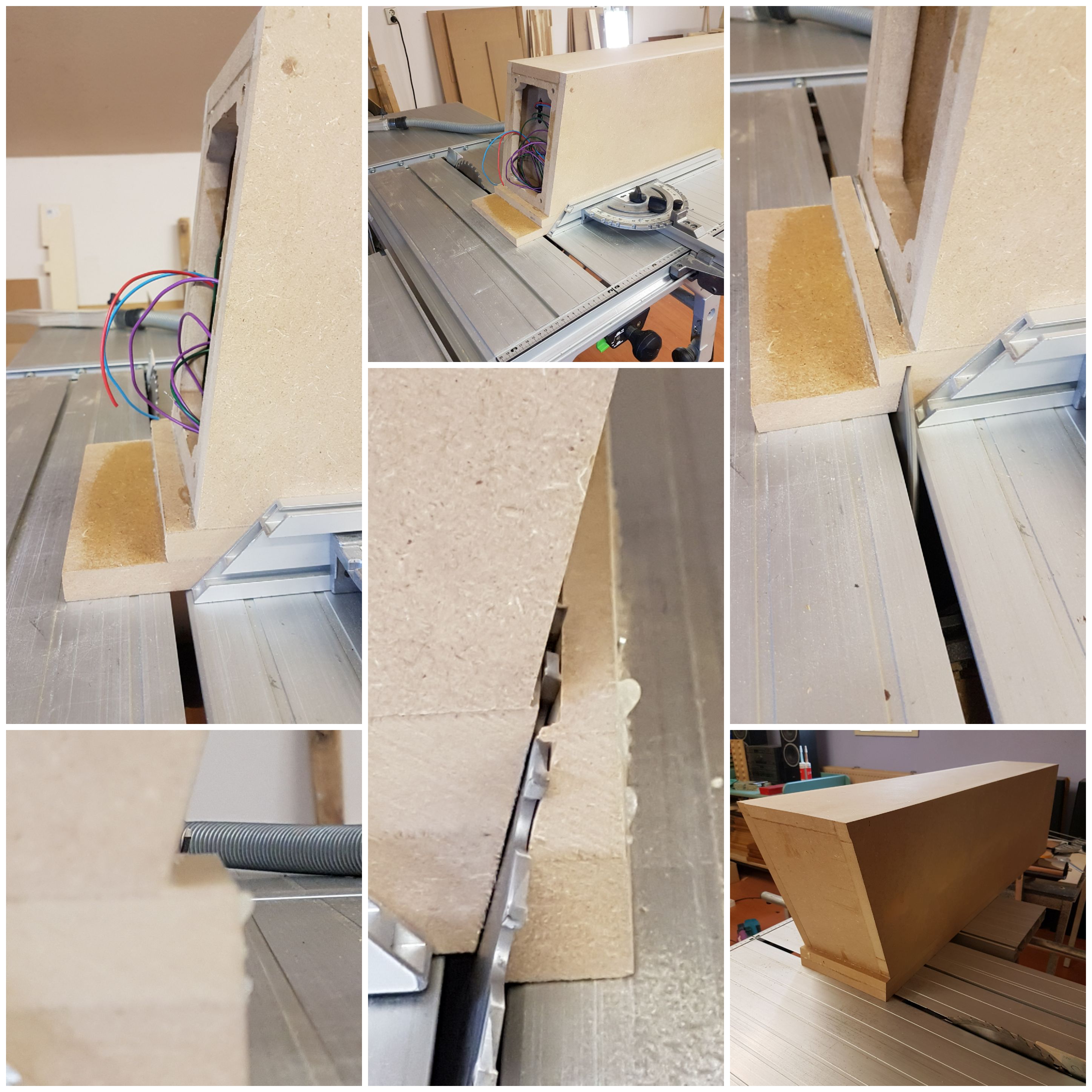

Beide kasten baffles geplakt, tijd om te schuren en overmaat weg te zagen.

Da's wel knap dat je de hoek van het zaagblad zo precies gelijk krijgt aan het schuine vlak...

Veiligheidje inbouwen met vlak schuren.

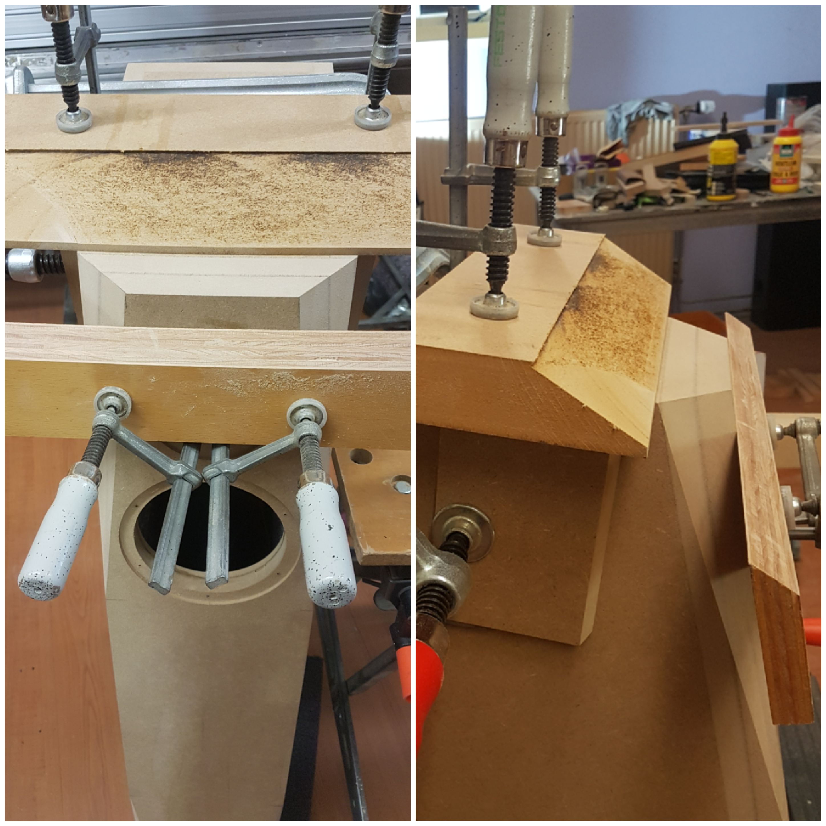

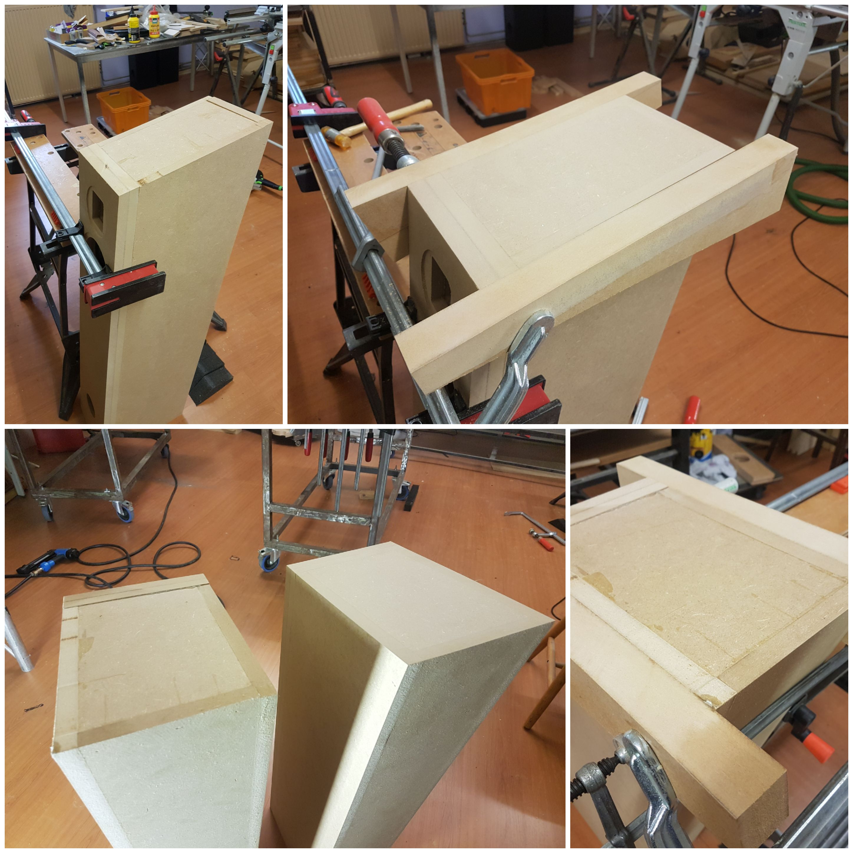

Nog een paar plaatjes :
Morgen de tweede kast van versiering voorzien en dan nadenken over afwerking.

Hoe gebruik je die hulpgeleiders voor de facetten? Met een bovenfrees oid? Of is het puur een geleider voor een handzaag?

Voor eerdere projecten met grotere facetten gebruikte ik een laminaat zaag fijn getand en dan bandschuur/vlakschuurmachine. Maar hier is de bandschuur machine in en paar minuten klaar mee en zorgen de hulpgeleiders(beuken multiplex) voor genoeg frictie om niet teveel weg te halen. Laatste beetje met vlakschuurmachine en klaar.

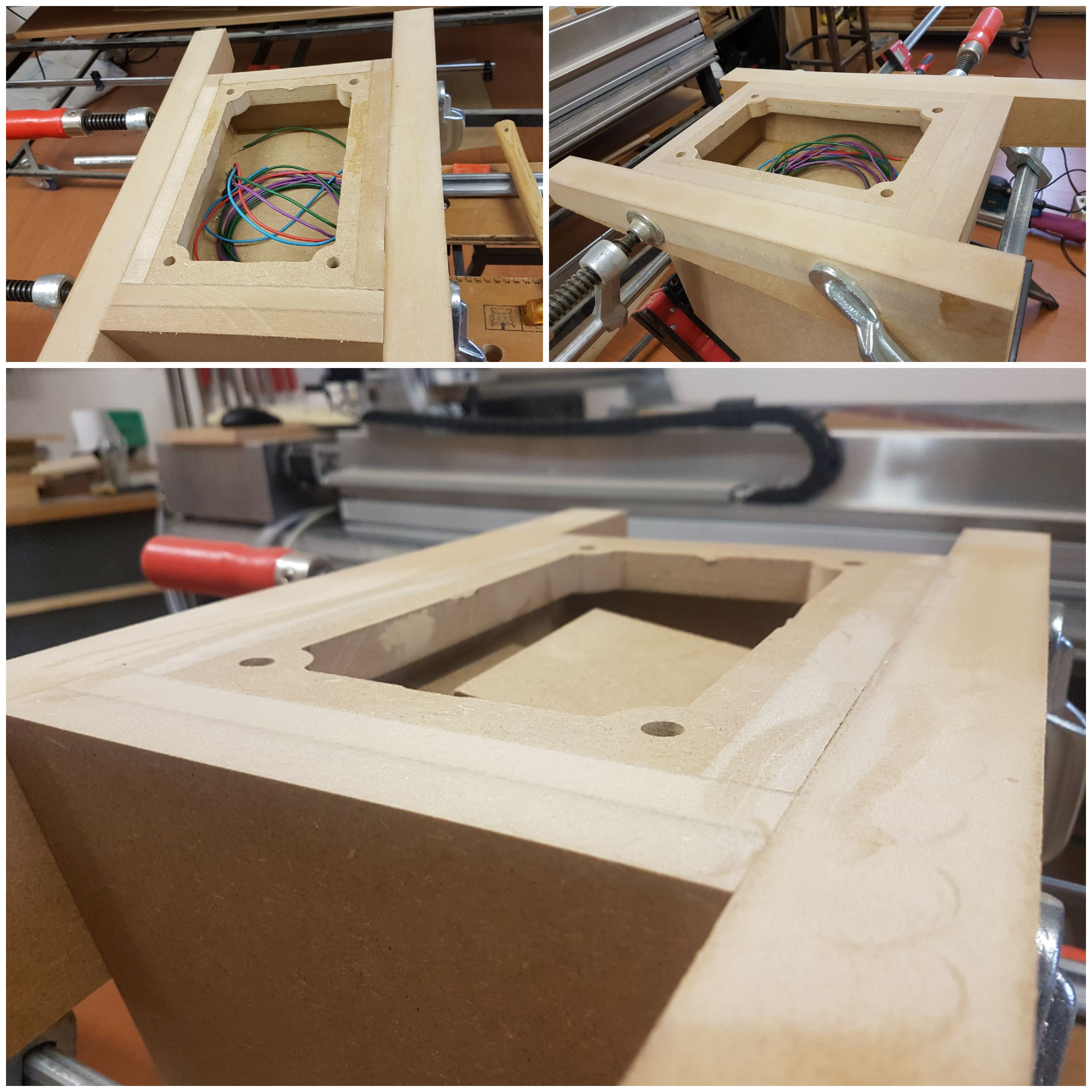

Afgelopen dagen enkel wat kleine dingetjes kunnen doen. Maar m.n. de voet van de kast was nog wat werk. Gelukkig past het in één keer perfect. Volgende keer frees met langer snijvlak, laatste stukje een beetje verbrandings sporen door de wrijving van de as van de frees. Nu verder met de afwerking.

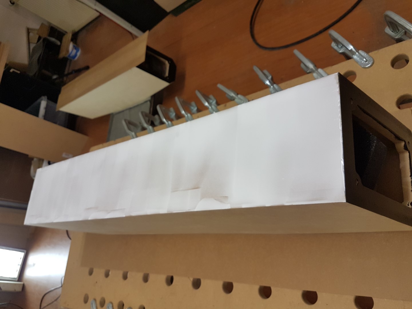

SSassen schreef:Ga je fineren? Want als je gaat lakken zie ik al aardig wat lijnen die zich straks af gaan tekenen door werken van 't MDF?
Ja inderdaad, ik ben al bezig met fineren al is het een rol b-keuze fineer(op papier) wat al een tijdje in de weg staat.
