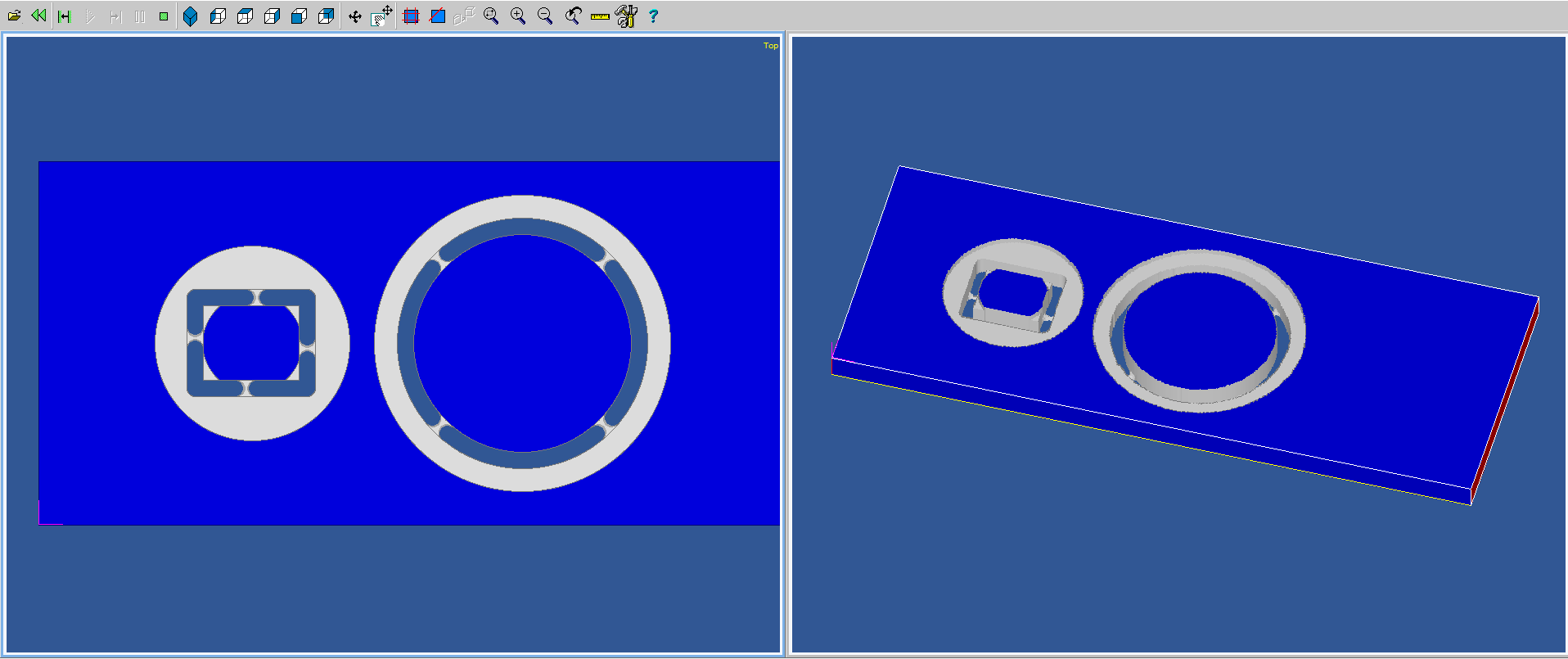

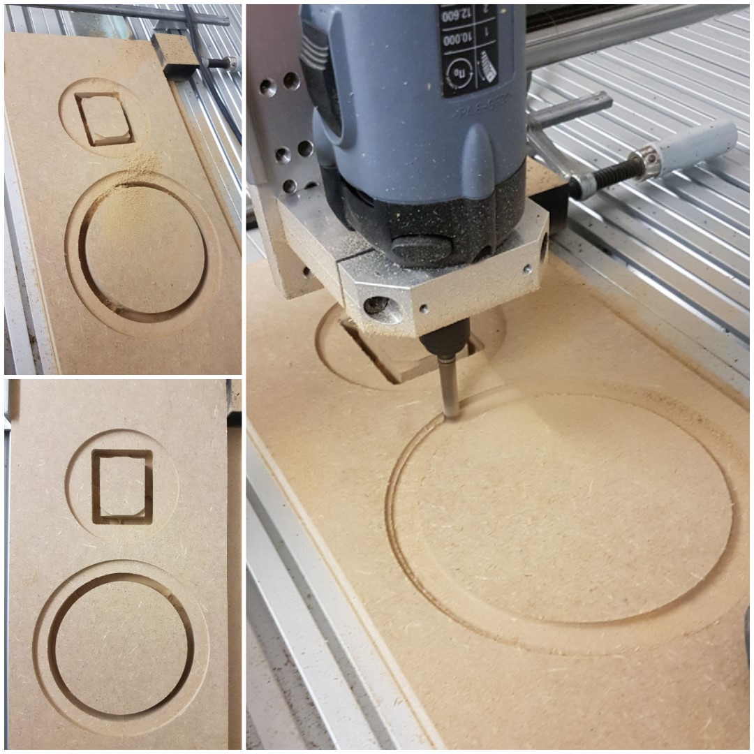

Vandaag weer een paar stappen verder :

Ik kan niet ontkennen dat ik met enige jaloezie naar je foto’s zit te kijken, vooral het CNC freeswerk. Mijn CNC staat al jaren ongebruikt in de hoek, ik moet daar toch eens mee aan de slag, hoe bevalt CamBam? Want daar liep het bij mij steeds dood, omslachtige CNC software die mij grijze haren bezorgd! Je bent lekker bezig in ieder geval, m’n complimenten!

SSassen schreef:Ik kan niet ontkennen dat ik met enige jaloezie naar je foto’s zit te kijken, vooral het CNC freeswerk. Mijn CNC staat al jaren ongebruikt in de hoek, ik moet daar toch eens mee aan de slag, hoe bevalt CamBam? Want daar liep het bij mij steeds dood, omslachtige CNC software die mij grijze haren bezorgd! Je bent lekker bezig in ieder geval, m’n complimenten!
Cambam werkt voor mij prima, zeker zolang het plat 2d werk blijft kan je voor baffle snel iets in elkaar knutselen.
Het is natuurlijk jammer dat je je machine door software onhandigheden niet gebruikt wordt, ik hoor veel mensen nu Fusion 360 gebruiken maar daar ben ik nog niet aan toegekomen. En helaas ook voor mij is mijn CNC sturing nog op parallele printer poort aansluiting en gaat dit op een PC Win7 32 bit nog allemaal net aan goed(verzameling ouwe pc op zolder). :mrgreen:

Dat ziet er allemaal prima uit.

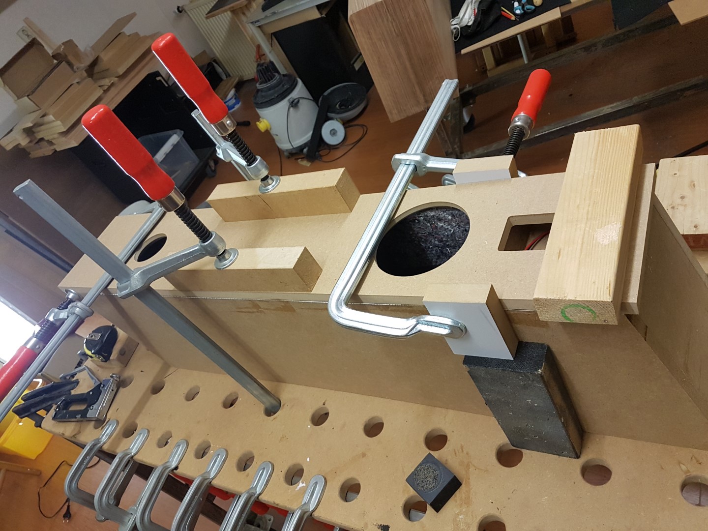

Berichtdoor Mtraxx » za 04 jan 2020, 18:29
Onder het genot van bak koffie en muziek uit de beroemde "White Van" luidsprekers weer wat verder met plakken van de kasten. :^o :sure:

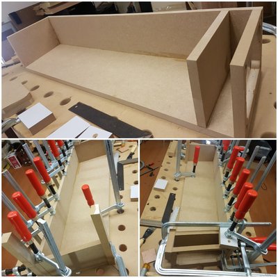

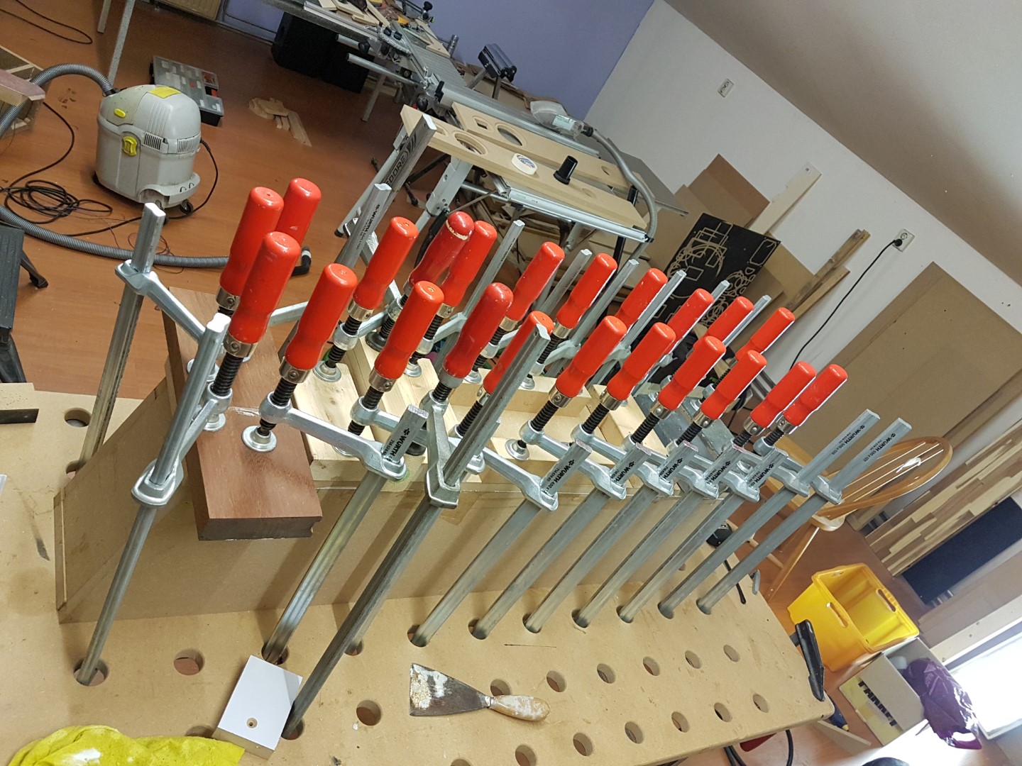

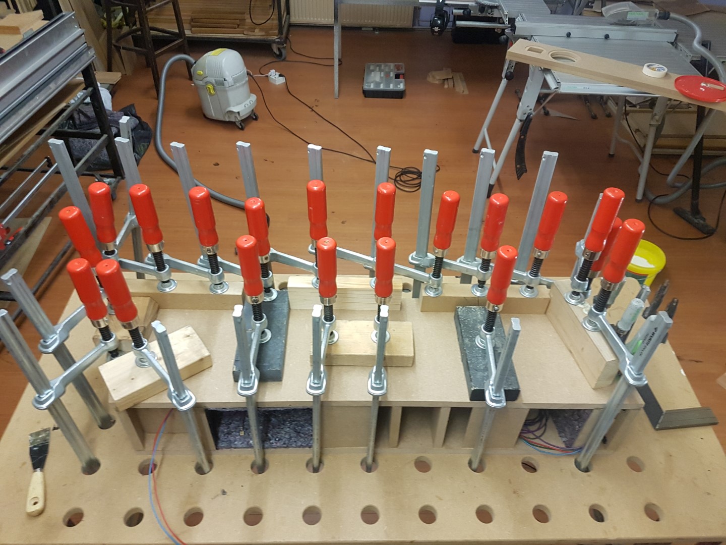

En nooit genoeg werkplek en lijmklemmen :)

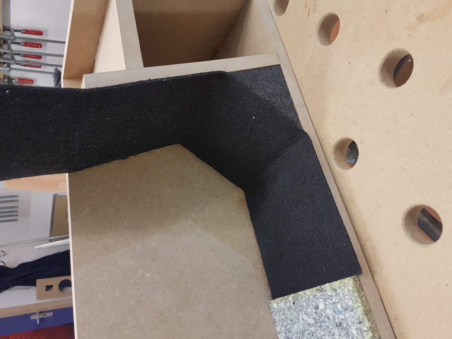

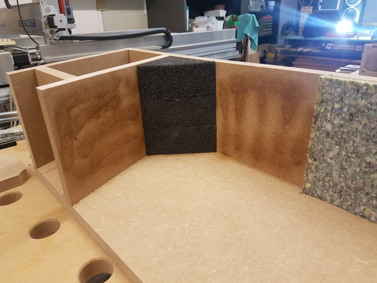

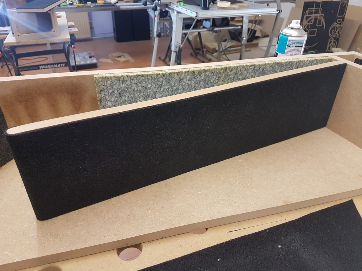

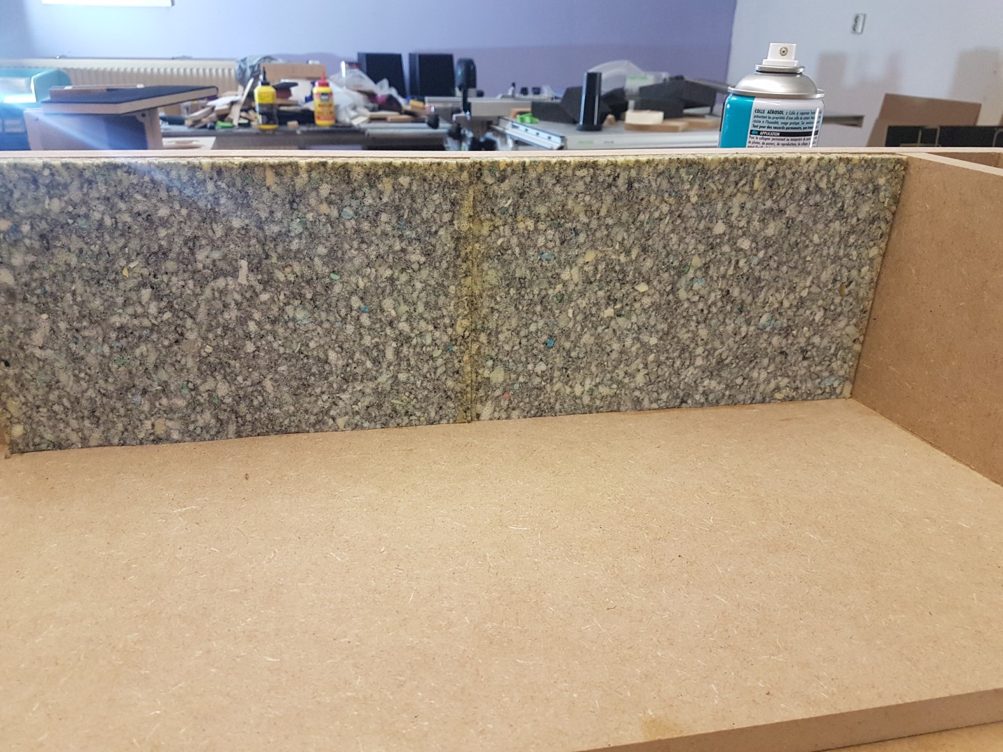

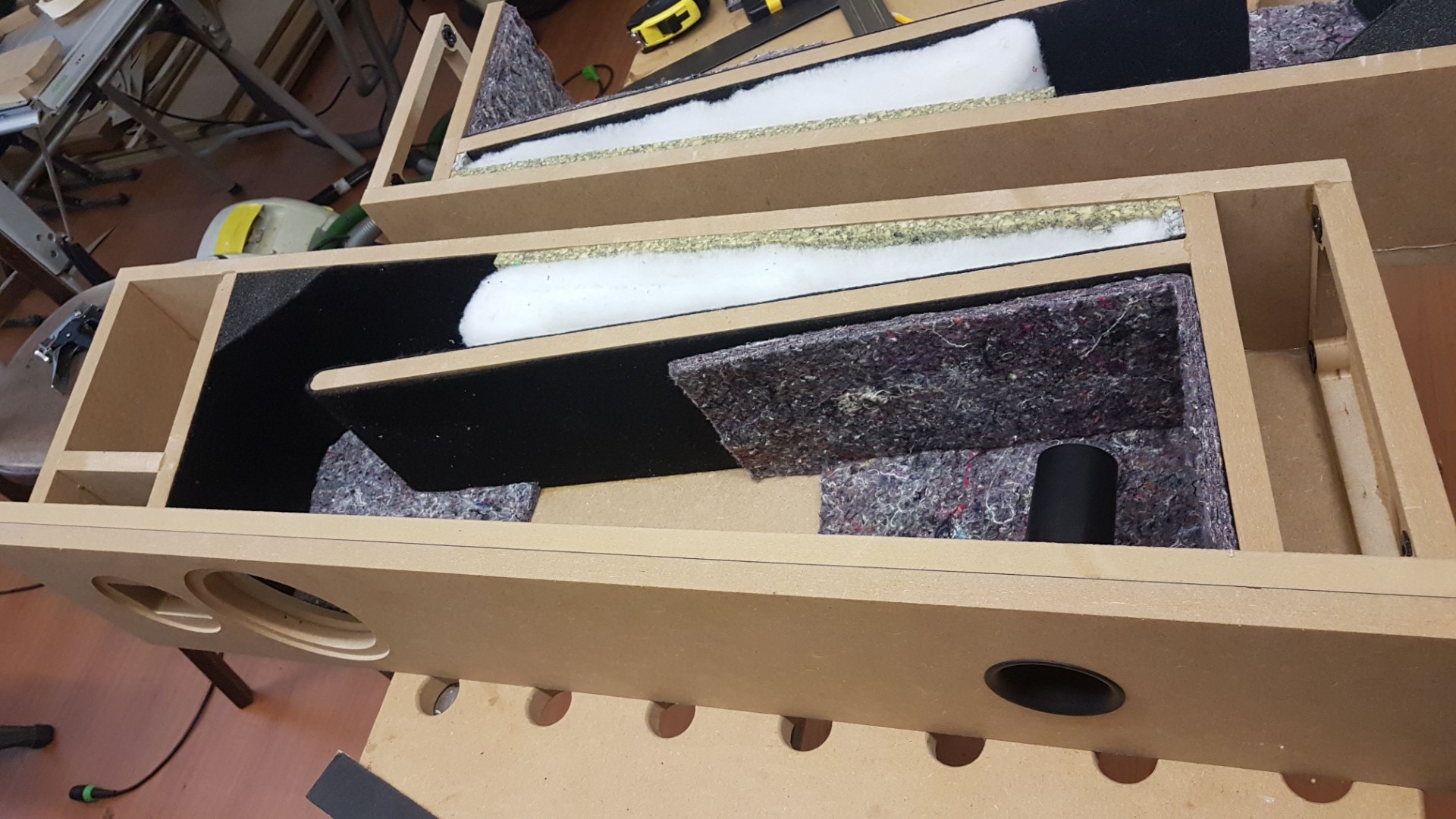

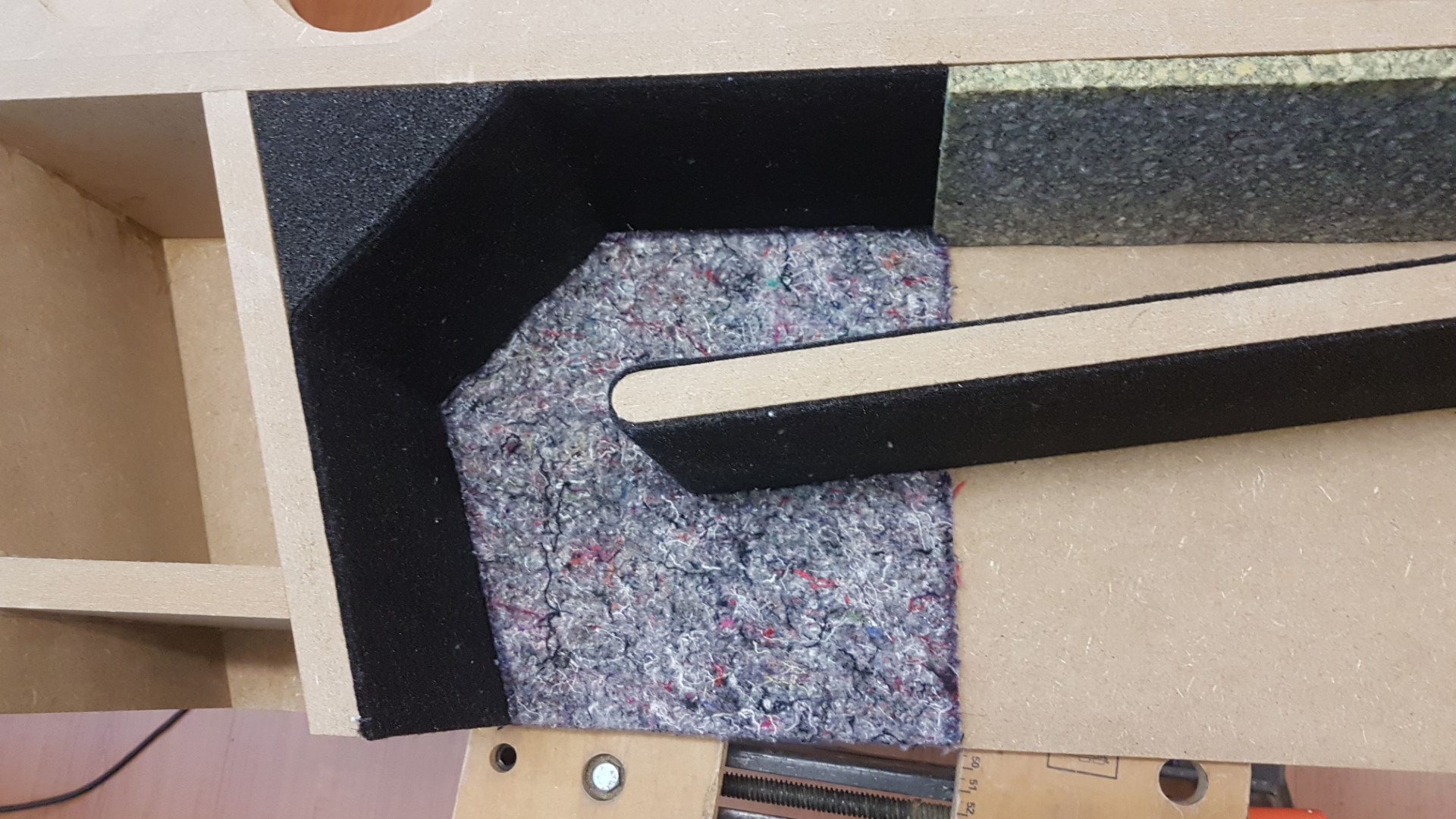

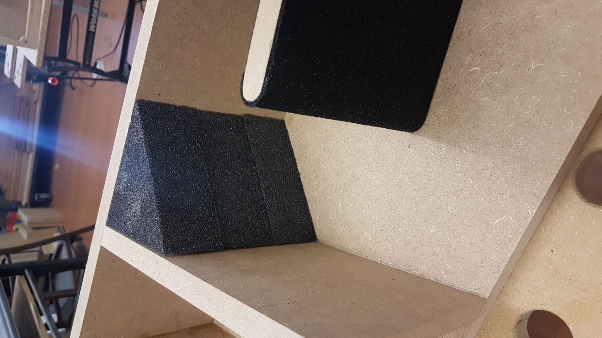

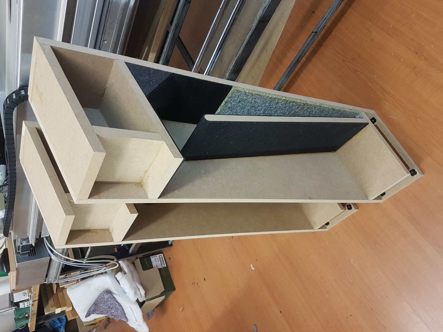

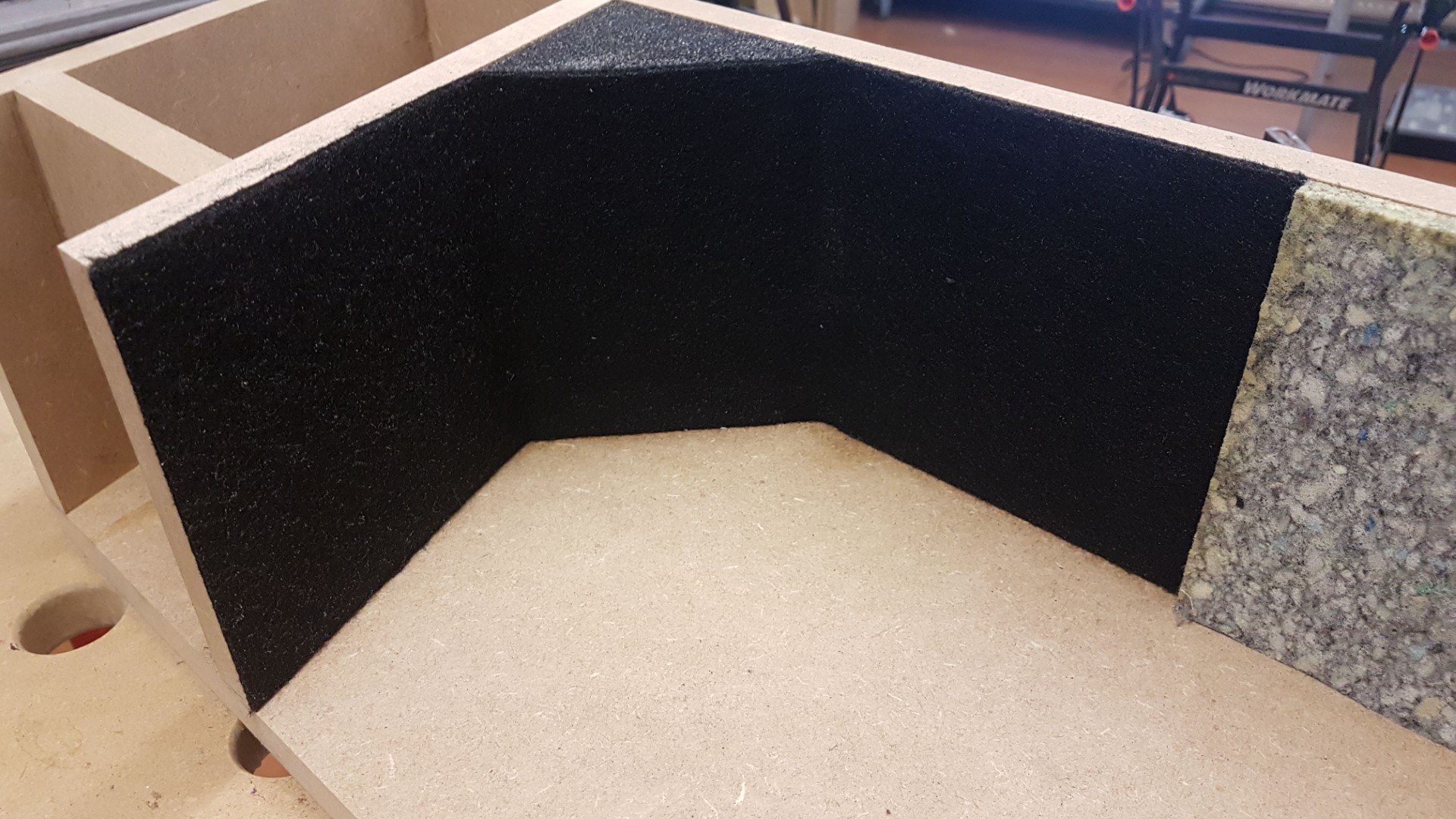

Nu dan tijd om al het één en ander aan demping in te plakken.
Uit eerste simulatie komt naar voren dat er erg weinig demping nodig is om al een mooie curve te krijgen.
Vandaar dat ik demping baseer op liever achteraf weg trekken dan op moeilijke plekken te moeten toevoegen.

Het zwarte vilt is stoffering voor luidsprekers en ik verwacht er niet echt veel demping van maar het wel mooi spul om wol achtige demping op z'n plek te houden. De scherpe hoek is eruit gehaald met EthaFoam (uit de flightcase bouw). Ik wou daar eigenlijk geen harde oppervlak achter de speaker.

Nog wat tweaken met demping, morgen met halfdichte kast maar even proberen een impedantie meting te doen.

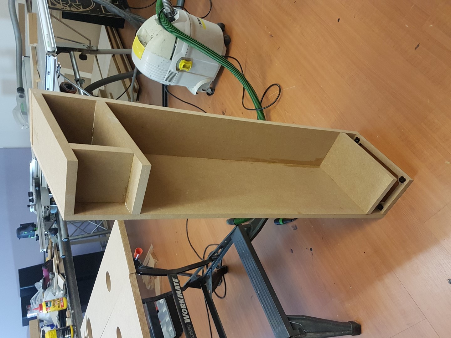

Berichtdoor Mtraxx » do 09 jan 2020, 23:20

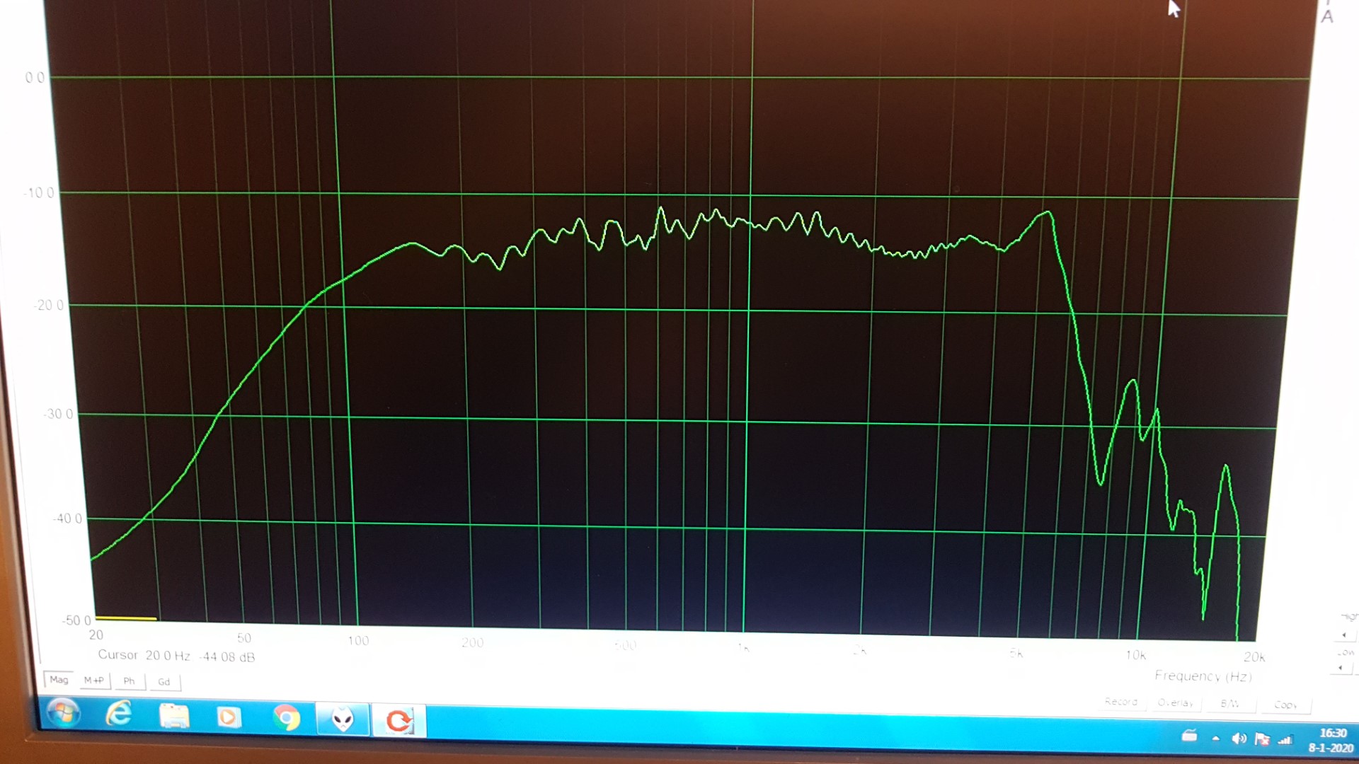

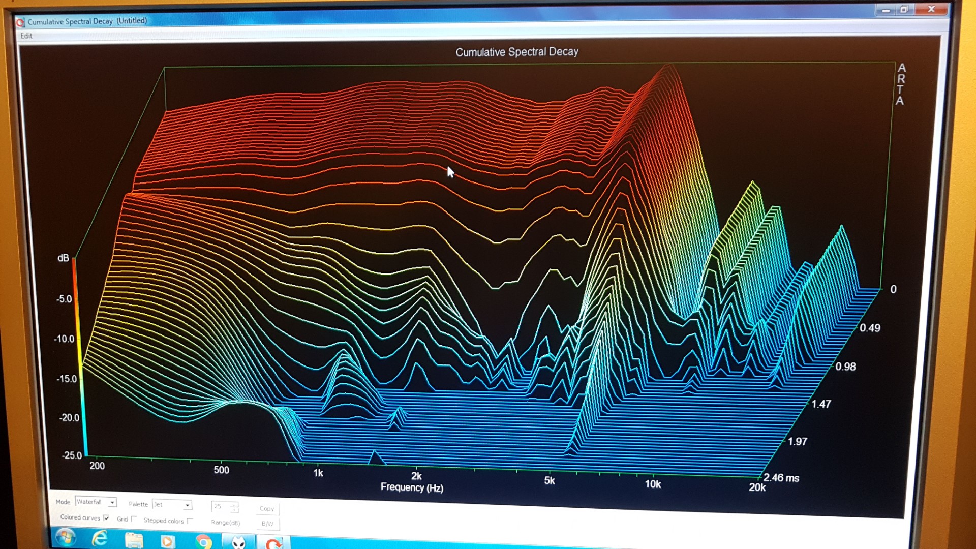

Na afgelopen dagen een beetje geklooi met Clio (met meetfouten) en Arta toch maar een dempings plan vastgelegd om verder te kunnen de kasten dicht te plakken.

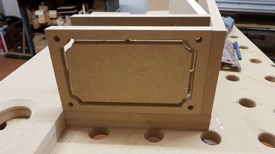

Vandaag dan eerst laag van dubbel dik front.

Staffelkorting gekregen op die lijmklemmen? :rofl: ...
Mtraxx
Berichten: 336
Locatie: hurdegaryp
Re: DiY on the Fly!
Berichtdoor Mtraxx » vr 10 jan 2020, 3:39
SSassen schreef:Staffelkorting gekregen op die lijmklemmen? :rofl: ...
ja klopt :) destijds een klemmend beroep aan het adres van Würth gedaan maar dat hield met een schamele 10% ook wel op!
Voor een kleine €30 p/s zo uit mijn herinnering, maar wint het van de klemmetje uit 5 eurobak, stoeptegel en spanbandje techniek :mrgreen:
