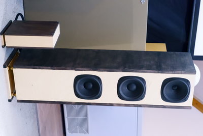

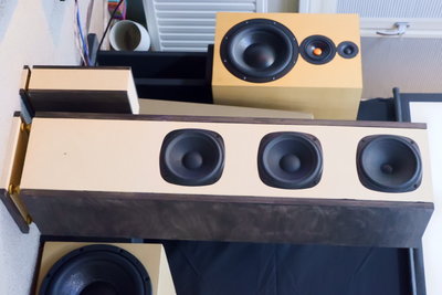

een puntje in de categorie "wist je wel" kwam naar boven: berken multiplex is mooi stijf, wat dan ook een niet trillende baskast opleverde omdat de eigen frequentie van de constructie hoger ligt dan waar de woofers werken. maar omdat de midkast ook van dit materiaal is, voel je die dus wel wat trillen als er bv op een snare drum gemept wordt. die gaan we dus maar wat verzwaren om dat te verminderen (wat isomat op plakken).

Berichtdoor Shadow » vr 21 feb 2020, 8:17
Gaaf, DT3W stijl :goedzo:
Passed over: Pass Aleph 5

Re: project Garfield
Berichtdoor VintageHarry » vr 21 feb 2020, 9:07
Mooi gemaakt zo! :)
satefan
Berichten: 2419
Berichtdoor satefan » vr 21 feb 2020, 9:10
Zeer smaakvol!

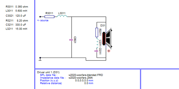

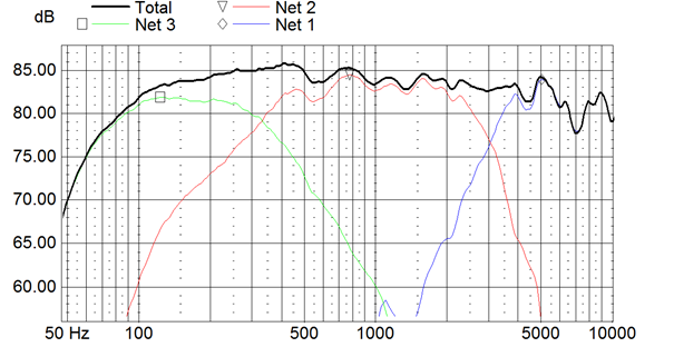

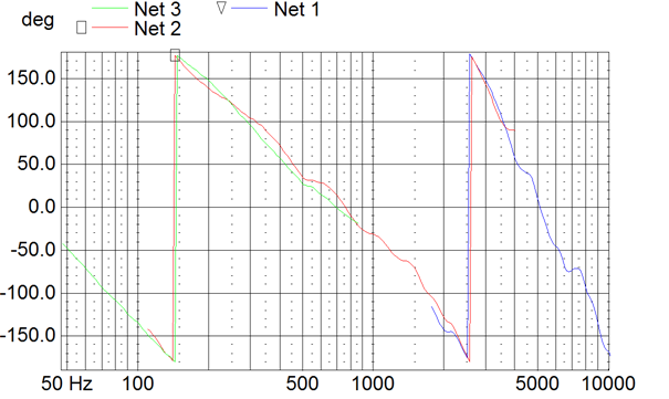

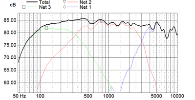

ik had nog t filterschema beloofd...
om met t eind te beginnen: dit is de response en de bijbehorende fase:

ook het laag is niet complex:
2e orde, met een impedantie correctie op de bovenste impedantie piek
(R3011 is de Rdc van de spoel, R3211 is de som van spoel Rdc en de R van de weerstand)

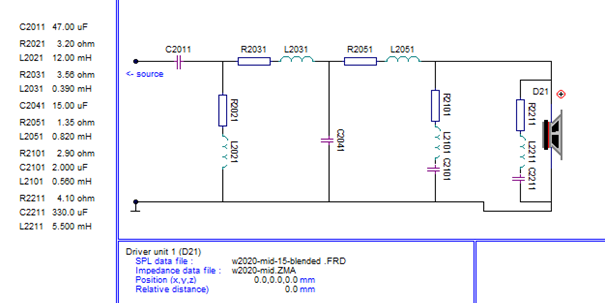

Het mid is uiteraard wat drukker, logisch want is zo-i-zo 2 filters.
Plus dat deze mid niet de makkelijkst te filteren was, met een vervelende piek minder dan een octaaf boven de overname
aan de laagkant een 2e order HP (C2011, L2021), met de helaas nodige impedantie correctie (RCL2211)
aan de hoog kant een 3e order LP (L2031, C2041, L2051), en een zuigkring op de piek van 5kHz (RCL2101). Niet in t schema, een extra zuigkring op een piek bij 6kHz van een 2.7µF C en 0.27mH spoeltje (Rdc 1Ω), is optioneel.
R2031 past t nivo aan aan de woofers, voor wat meer laag kan deze wat hoger gekozen worden.
(R2021, R2051 : de Rdc van de spoel, R2031, R2101, R2211 : de som van spoel Rdc en de R van de weerstand)
alle waarden zijn van de werkelijk gekochte componenten, dus ja die 5.5mH is correct. en die C2101 moet echt 2µF zijn, geen 1.8 of 2.2µF

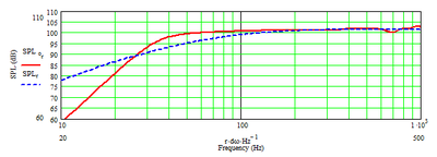

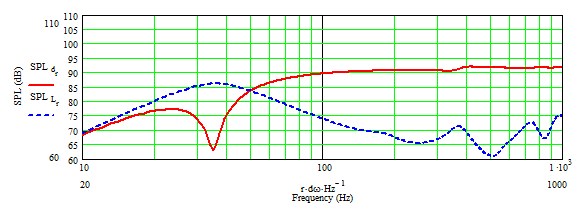

de afstemming van t laag is gedaan met de Mathcad sheets van MJKing.
Hiermee wordt de kast, poort en voet in detail gesimuleerd
afstemming op 35Hz
en gecombineerd:

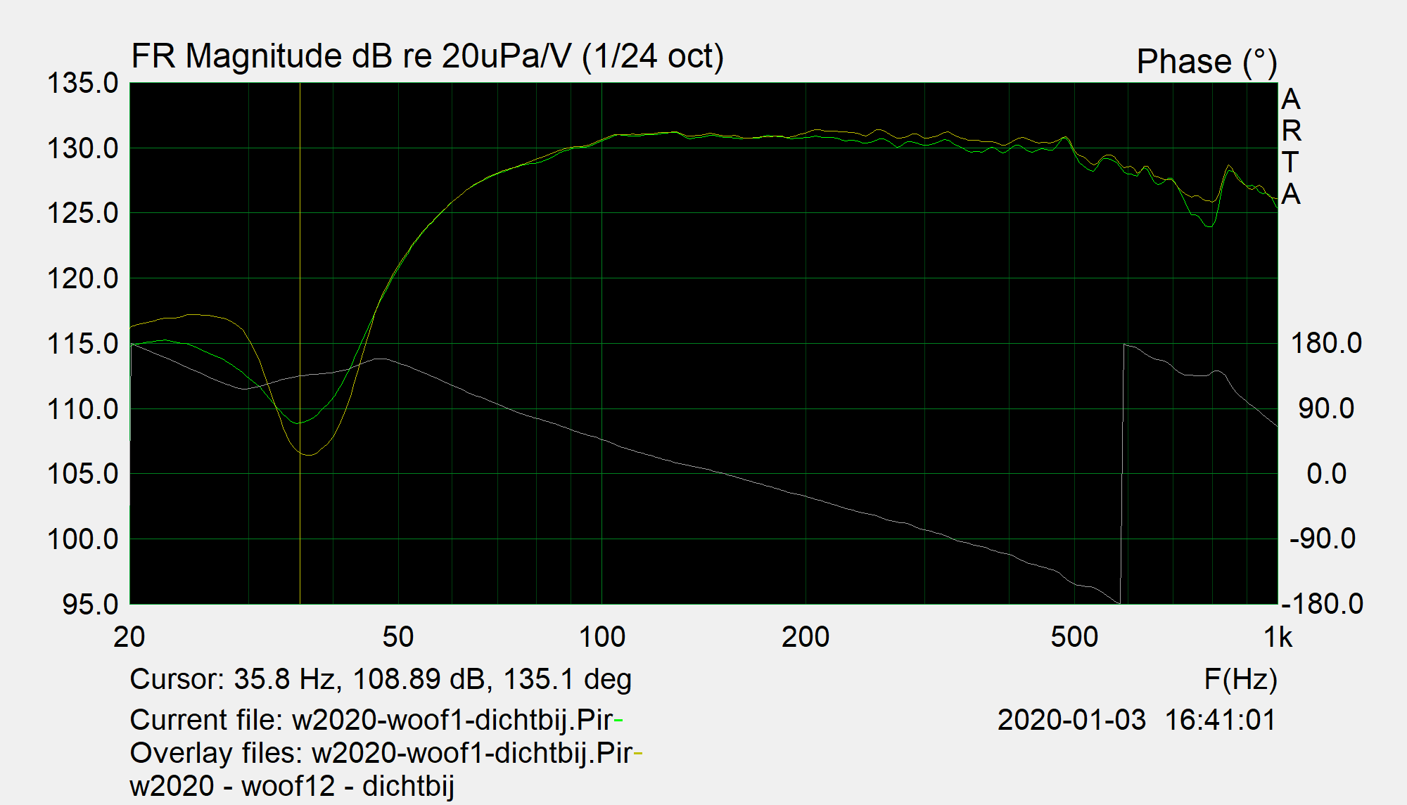

door plaatsing van de onderste woofer op iets onder de helft van de kast, en goede plaatsing van de demping is er geen staande golf te zien (de metingen laten zien dat dit in t eggie ook zo is)

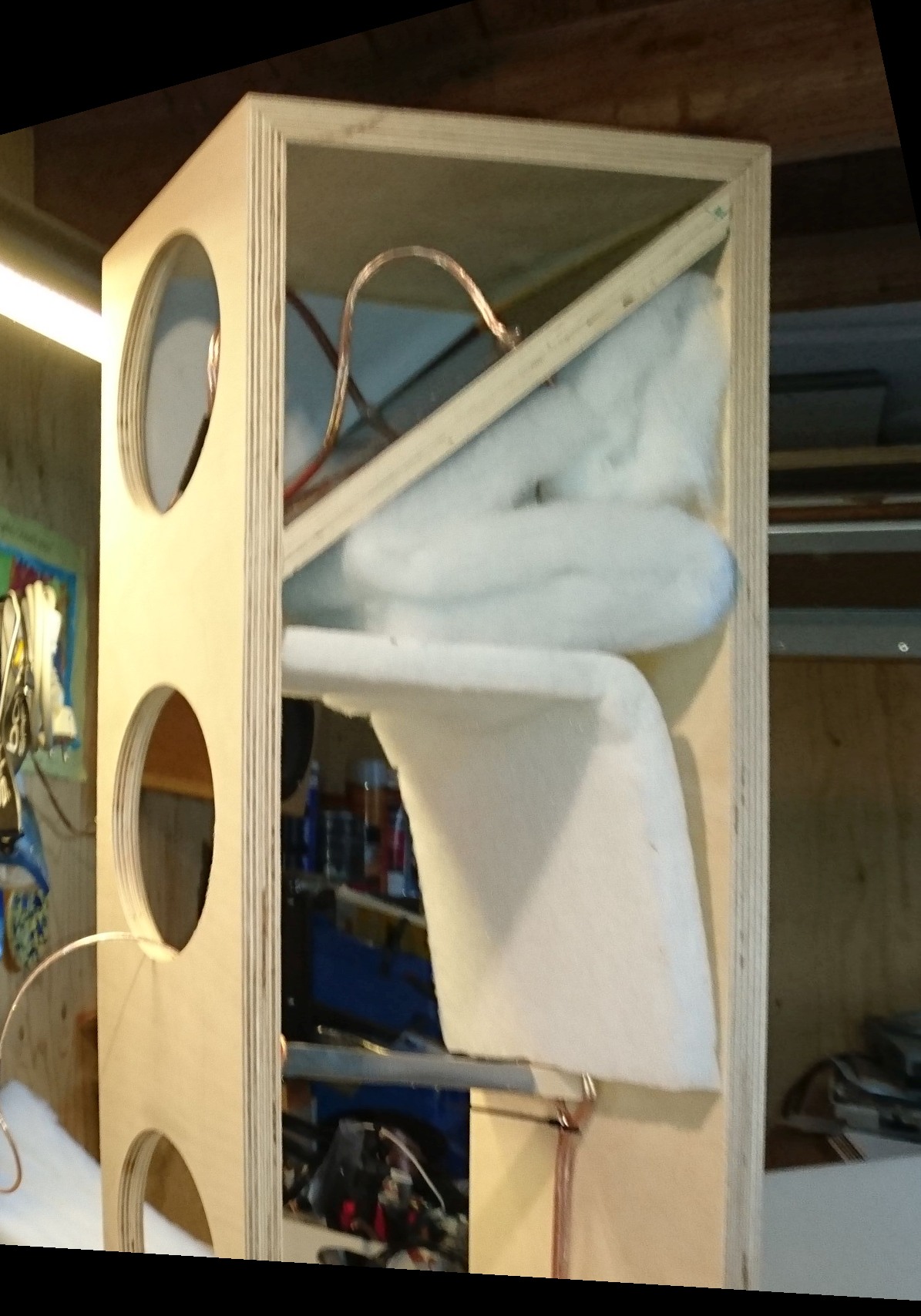

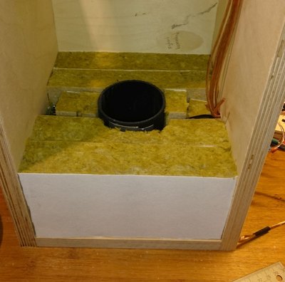

Demping:
in het mid compartiment zit tegen de zijwanden een plak Merford Flamex en in de punt een half zakje (10 gram) Twaron Angel Hair.
In de bas deel zit onderin (naast de poort) een laag stevige steenwol (Merford Soundstone).
Bovenin zit opgerold een plak BAF en tegen de achterwand (en ter 'ondersteuning' van de BAF) een plak Merford Akotherm D40 (ook achter de 2e woofer zit een plak, dit n.a.v. de meting die liet zien dat de ~800Hz staande golf (tussen baffle en achterwand) bij de bovenste wel goed gedempt werd en bij de onderste (waar toen nog geen Akotherm zat) wel aanwezig was)

Henkjan schreef:een puntje in de categorie "wist je wel" kwam naar boven: berken multiplex is mooi stijf, wat dan ook een niet trillende baskast opleverde omdat de eigen frequentie van de constructie hoger ligt dan waar de woofers werken. maar omdat de midkast ook van dit materiaal is, voel je die dus wel wat trillen als er bv op een snare drum gemept wordt. die gaan we dus maar wat verzwaren om dat te verminderen (wat isomat op plakken).
en dat werkt zoals verwacht/gehoopt :rock:
