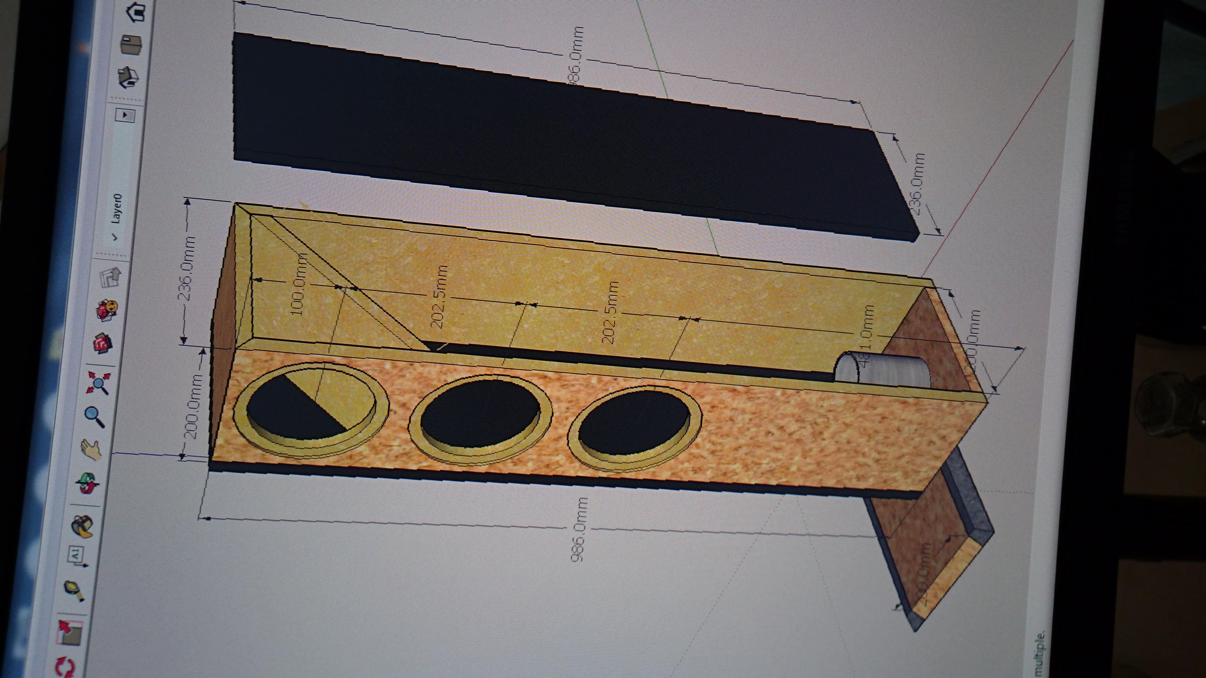

Zo, ook maar eens een topic voor mn wedstrijd speaker 2020 starten.
De naam: de speaker wordt een slanke zuil, dus alleen geschikt voor mensen zonder huisdieren of ze moeten zo lui zijn als Garfield...
De stand van zaken 27.12.2019
Berichten: 9201
Re: project Garfield
zie ik daar een ML-TL? en gelet op het schuine kast dan een 3-weg (coax?) of zelfs F.A.S.T.? Leuk, 2-weg in deze opzet zou slankere LBVS worden, maar dit wordt echt anders... heel benieuwd!

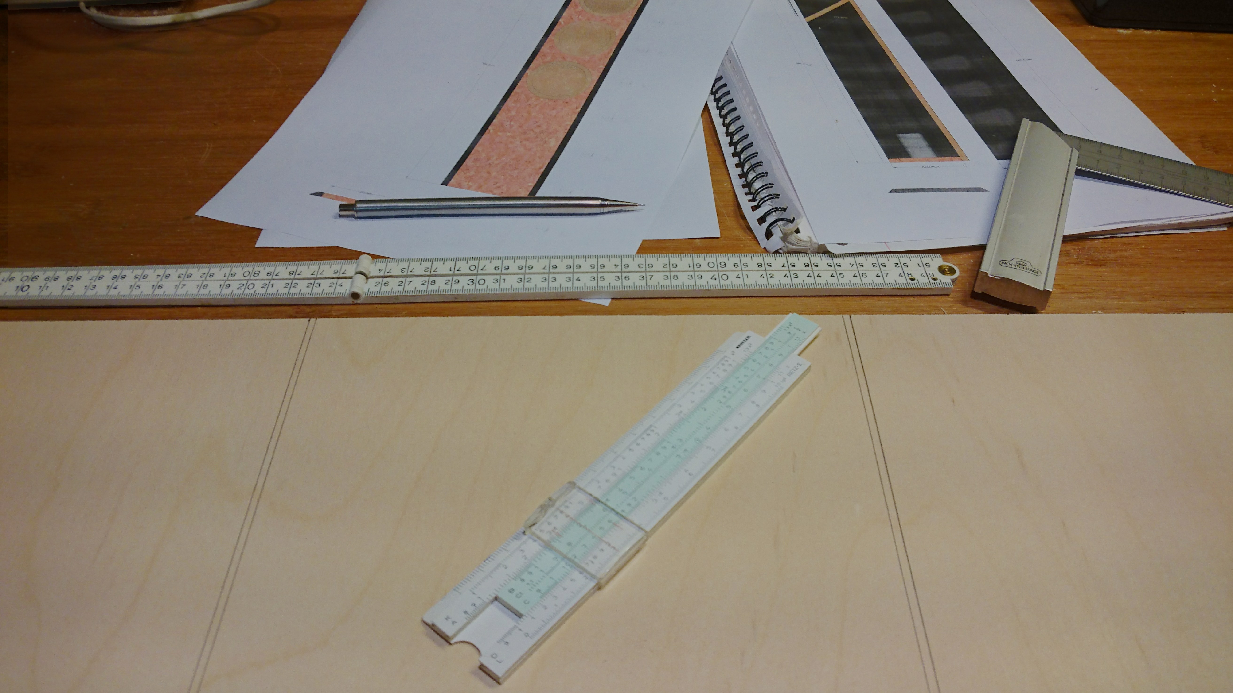

Hee, een rekenliniaal !
goed gezien

Mooi hoor, kleine gok, SB16 coax op mid en hoog, SB16 woofers in het laag?
Berichten: 12415
Is dat een gok zonder voorkennis?
Berichten: 4375
SB16 coax heeft een "vierkante"korf. Bovendien zou ik het afraden, de tweet in de SB16coax kan niet meekomen.
Dan zal het wel Dayton worden oid, mooie keuze wel denk ik O:)
Berichten: 12415
de tweet komt gewoon mee hoor :bakkie:
de vierkante korf tekent wat lastig, en daarnaast gaat die vervangen worden door de ronde korf, dus 2 smoezen redenen om m rond te tekenen
Zoals omnes audio hun cx3.0 korf heeft vervangen, en de bb3AL ronde korf van de veravox 3 breedbander, of ga je zelf iets fabrieken?

SB gaat ze vervangen. Ik heb nog wel de oude tv korf liggen. Freeskees heeft een mooi freessjabloon ervoor gemaakt. De nw ronde korf versies zijn verder identiek gelukkig.

Geen ML-TL met een tussenschot?
Dat helpt nmlk wel aanzienlijk tegen die staande golfjes :)
