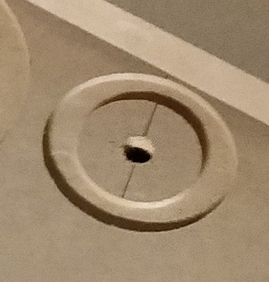

Gatzaag? Kopieerfrees? Zulke kleine gaten en ook wel kleiner, lukt mij nog wel prima op de freestafel.
Berichten: 9224
Re: Whiskers
Berichtdoor pappaleo » zo 29 dec 2019, 11:06
Hoe geleid je op een freestafel dan om het perfect rond te krijgen?

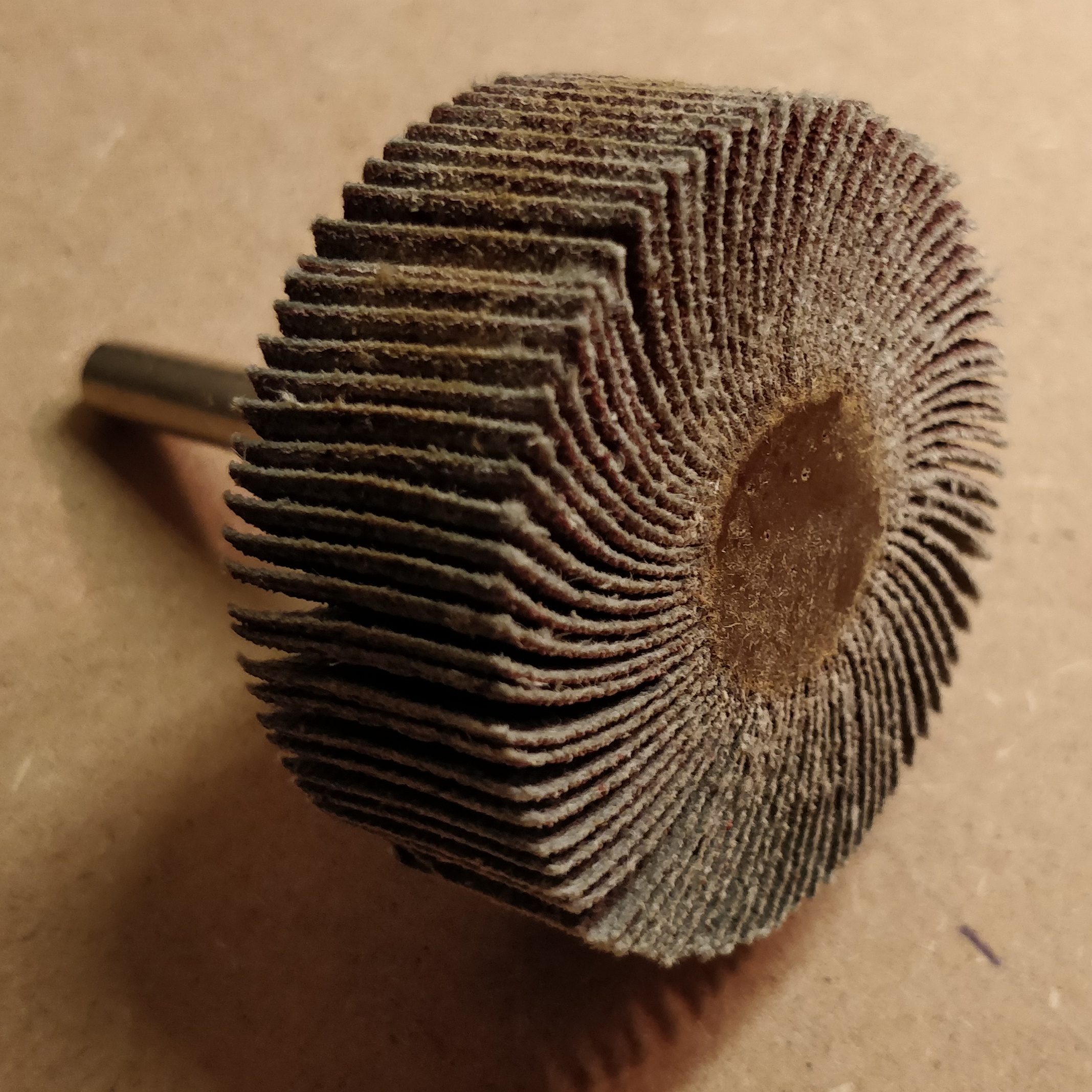

Ik dacht er aan om met een figuurzaag een (near perfect) rond gat te zagen (dat kan ik wel) van bijna de juiste diameter in een stukje populier mpx en dan met zo'n ding de juiste diameter krijgen:
Dan wordt ie ook gelijk mooi rond.

Speedboor? Denk dat het met zo'n lamellen schuur nog wel tegenvalt het mooi rond te krijgen.

Zo'n speedboor van 40mm heb ik, maar kan niet centreren (voor de tweeter) omdat er al een gat van 10mm zit voor de cirkelgeleider:
Bovendien moet het gat dan toch nog wat groter want ik heb 42 a 43mm nodig (met oortjes).
Vandaar mijn keuze voor een figuurzaagje.

Bij Inimini heb je toch ook die schuurwaaier gebruikt?

Ja, daar moest het tweetergat ook vergroot worden. Was ook populier mpx. Dat gaat wel.
Maar daar was perfect rond wel gewenst, maar niet absoluut noodzakelijk.
De diameter van de lamellenschuur is groter dan 50mm. Dus in een gat van zeg 48mm moet je hem proppen. Als je dan ronddraait centreert ie vanzelf en wordt de boel vanzelf redelijk rond.

Nog even naar de bouwmarkt Gamma geweest. Wel een paar gatenzagen gezien, maar niet de goede maat. HJ blijkt er een te hebben van 48mm, dat is bijna de maat van de refexpijp, dus die ga ik maar gebruiken in de definitieve kasten.
Het tweeter "probleem" is als volgt opgelost: Met de figuurzaag een netjes rondje gezaagd van 41mm. Met de schuurlamellen dit "perfect" rond gemaakt met een diameter van 43mm. Met de frees er twee oortjes in gemaakt en voila, we hebben een mal:

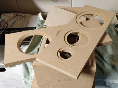

Nog even goed positioneren en dan rag je er met de kopieerfrees zo een gat in. Baffles op lengte gemaakt en die zijn nu ook klaar:

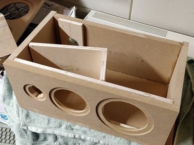

Dan moeten de middencompartimenten nog even op maat gemaakt worden. Dit is dan ongeveer de bedoeling:
Die middencompartimenten zijn dan misschien vanavond klaar. Daarna ga ik aan het :beer:
