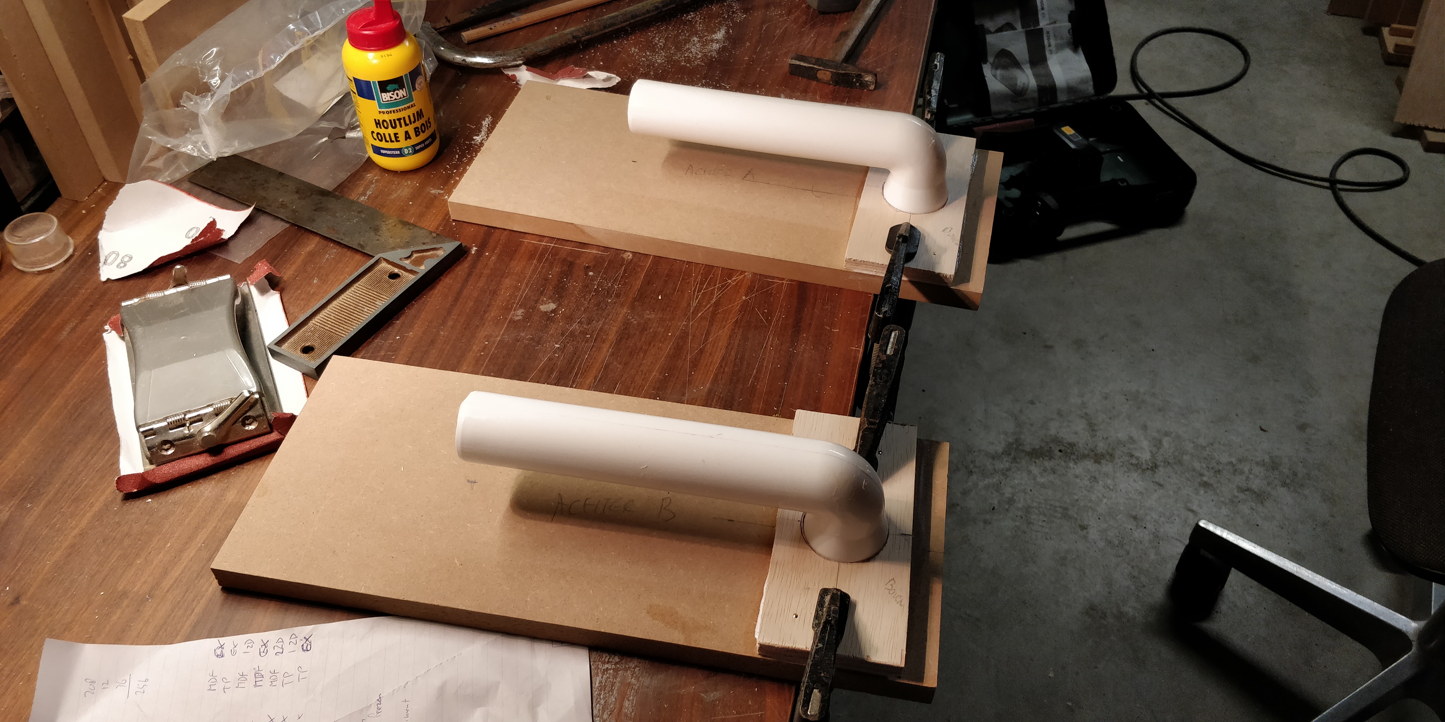

Dus beginnen we opnieuw. Ik gebruik wel die Tangband woofer, maar het wordt dus wel een schoenendoos. Met een inhoud van 10 liter voor de woofer. Reflexpoort wordt een afvoerpijpje en geen slotpoort (die wordt veel te lang). Alle units aan de voorkant.

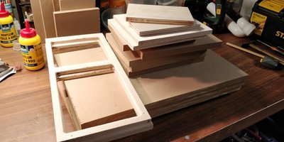

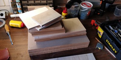

De gebruikelijke kerstverplichtingen zijn achter de rug en vanmorgen heb ik wat MDF gehaald.
Na wat verspanende bewerkingen was dit het resultaat:
Afvoerpijpje aan de achterwand. Lengte wordt nog proefondervindelijk vastgesteld:
En al een paar stukken in de lijmklemmen:
Morgen verder.

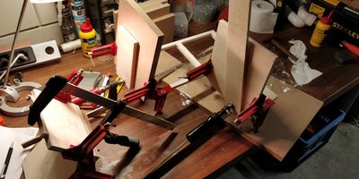

pappaleo schreef:Morgen verder.
Vandaag even wat gelijmd:
En wat gefreesd:
En toen viel de stroom uit. Ik heb zo'n katrol met oververhittingsbeveiliging en die werd dus te warm. Met mijn stomme kop het kacheltje vergeten uit te zetten toen ik ging frezen.
Enfin, krijgen de stofwolken even tijd om neer te dalen.
De frontjes op de foto hebben nog niet de juiste lengte. Het gaat ook nog maar om testkastjes van Gamma

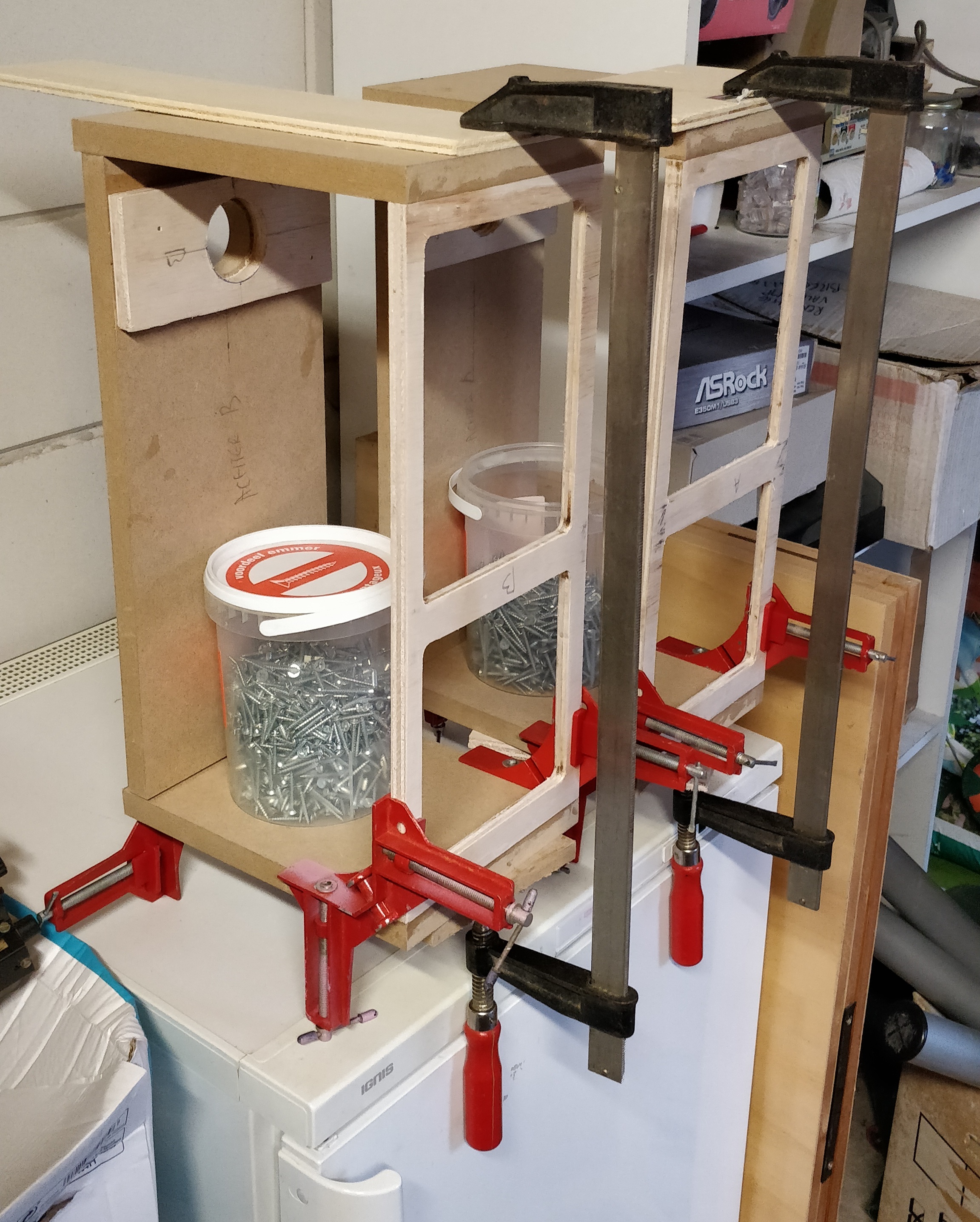

- Berichten: 8887
Re: Whiskers

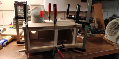

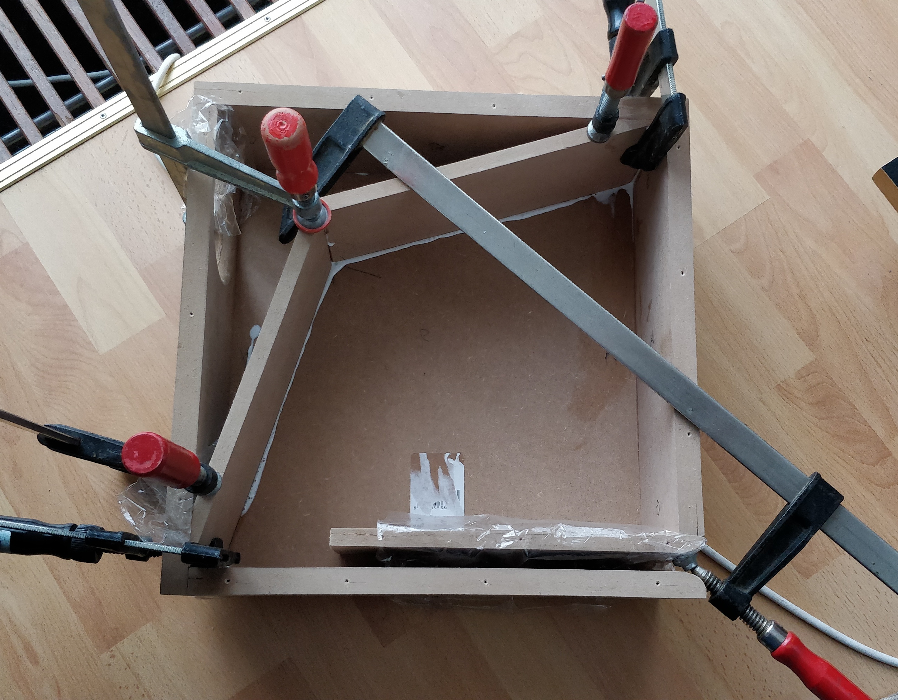

Vanmorgen de boel uit de lijmklemmen gehaald. Ben niet ontevreden over het resultaat. Dit is voor mij de eerste keer dat er in dit stadium nog geen schroef aan te pas gekomen is:
Nu de eerste zijwand erop. De zijwand steekt baffledikte uit aan de voorkant, de baffle komt daartussenin en wordt op het binnenframe vastgelijmd (in het definitieve stadium).
Het kacheltje staat daar om de temperatuur net hoog genoeg te houden dat er met de houtlijm nog gewerkt kan worden. Zonder kachel vriest het er bijna.
Vanmiddag kan de zijwand van de andere kast gedaan worden (als er een paar lijmklemmen vrijkomen). In de tussentijd ga ik verder aan de baffles en het middencompartiment, dat er nog in moet voordat de andere zijwand er op gaat.

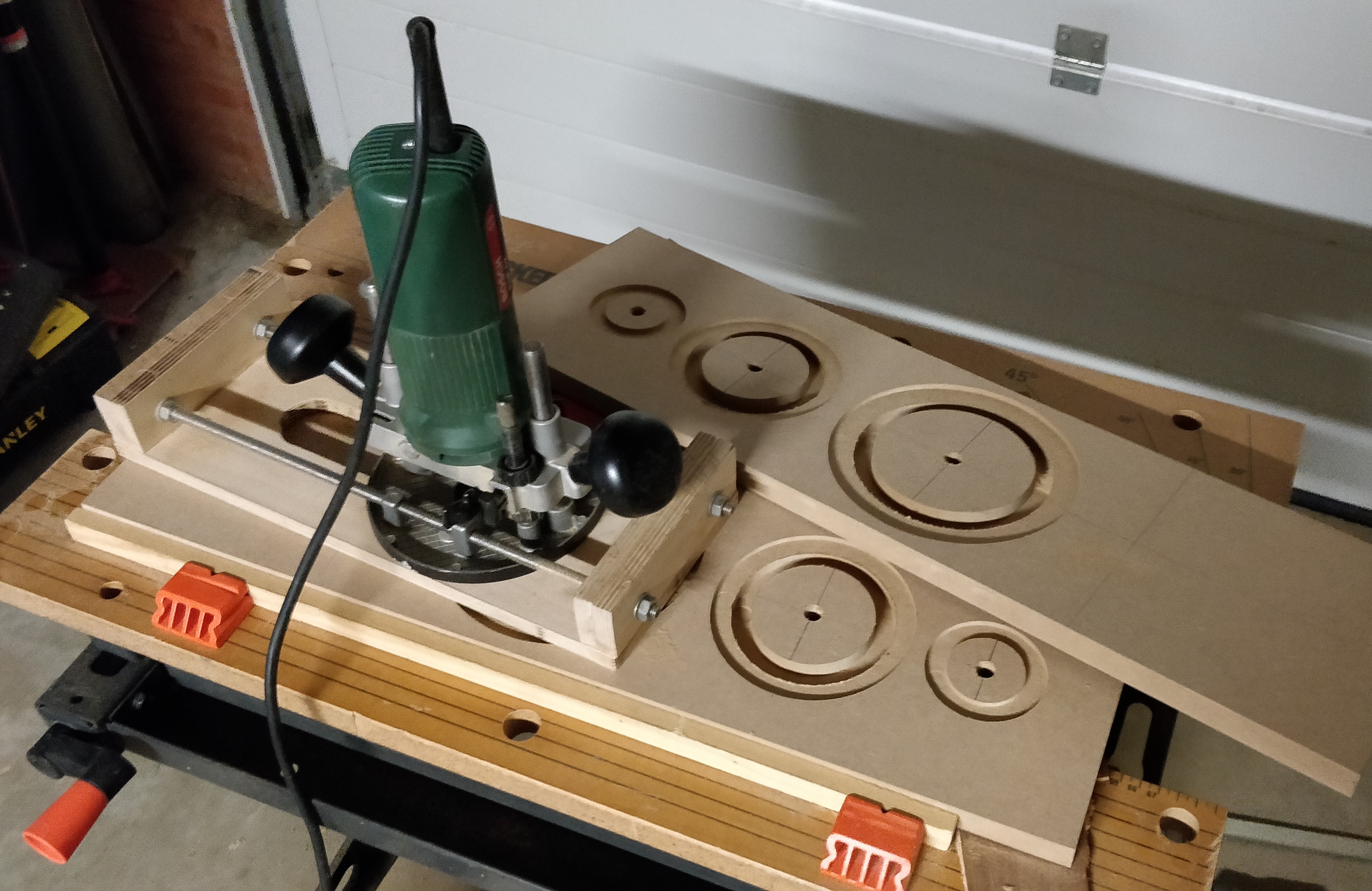

Ik moet nog even wat verzinnen om kleine ronde gaten te maken. De minimum draaicirkel van mijn cirkergeleider is 60mm. De tweeterflens is 66mm en dat gaat dus net. Het gat voor de magneet van 42mm doe ik met een figuurzaagje. Een decoupeerzaag is te grof voor dit soort rondingen (of ik ben te lomp).
Het gat voor de reflexpijp is een ramp. Dat moet in de definitieve versie natuurlijk beter.
