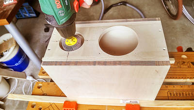

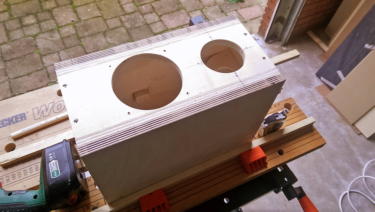

Het gat voor de tweeter moest groter gemaakt worden en het centrum ervan ook iets omhoog. Omdat ik geen centerpositie meer heb door het bestaande gat, kan ik de cirkelgekeider niet gebruiken en moest ik een mal maken. Daarmee heb ik het nieuwe gat gefreesd:
Uiteraard net iets te krap. Om de tweeter te monteren heb ik een hamer nodig. Maar daar hebben ze een heel handig gereedschapje voor uitgevonden:

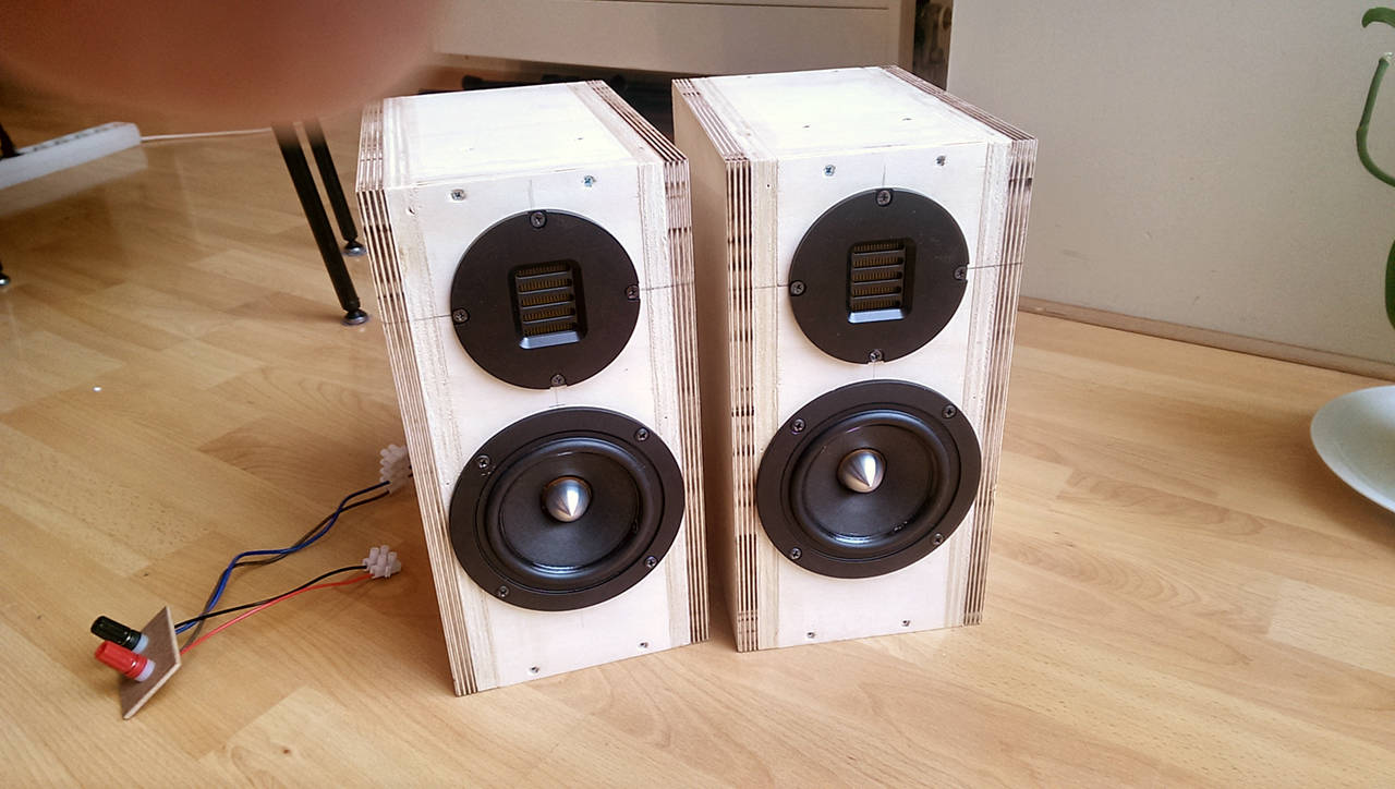

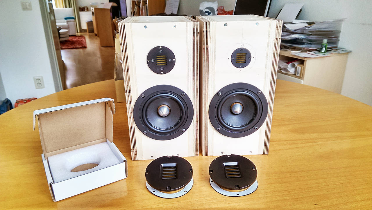

De units gemonteerd. Er komt nog een laagje op de baffle waarin ze verzonken worden.
Ik had het idee dat de nieuwe plaatsing geen gezicht zou zijn (teveel bovenin), maar eigenlijk vind ik het nog wel meevallen.

Re: Project 10: Inimini
Berichtdoor bas focal m180 » do 24 sep 2015, 15:07
Veel mooier als die kleine dingen.
FOCAL
rjmulder
Berichten: 1127
Locatie: Twente
Berichtdoor rjmulder » do 24 sep 2015, 15:33
+1
Robert Jan
Berichten: 2947
Berichtdoor John P » do 24 sep 2015, 16:20
-1 Ik vindt die met dat kleine tweetertje meer karakter hebben, maar wat niet gaat, dat gaat niet.

Neem aan dat de woofer in een losse kast eronder komt?

Chris_T
Berichten: 1438
Locatie: Wageningen
Berichtdoor Chris_T » vr 25 sep 2015, 8:13
Vind de nieuwe combi optisch geslaagd!
Lekkere hightech look.
De trouwerij kan nu vast wel doorgaan ^^.

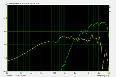

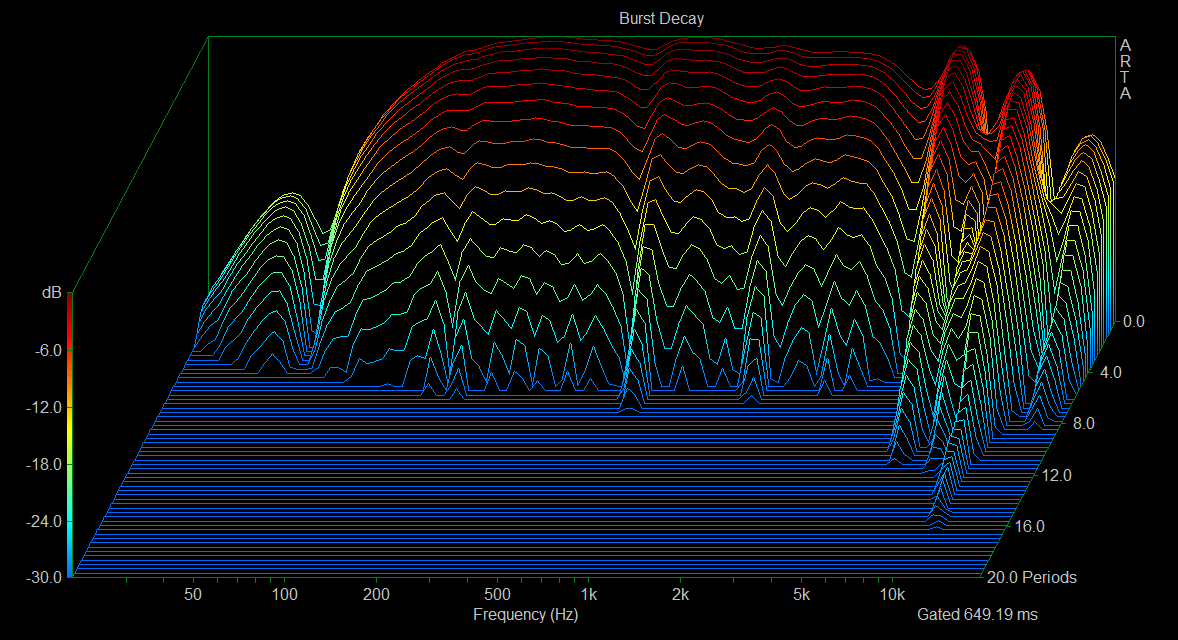

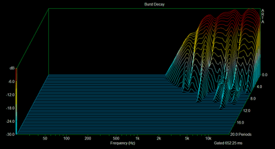

Tijdje terug alweer wat metingen gedaan met de Audiopur AMT9 tweeter.
Closerange:

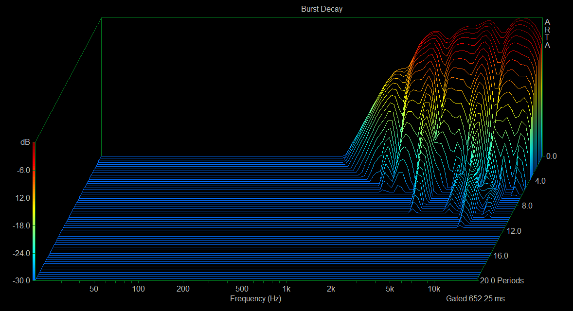

Burst decay tweeter:
Burst decay woofer:
Ik vind ze niet erg netjes. Vooral van de tweeter had ik een wat netter uitsterfgedrag verwacht; bij de woofer heb ik nog wat aan de demping te doen (650Hz).

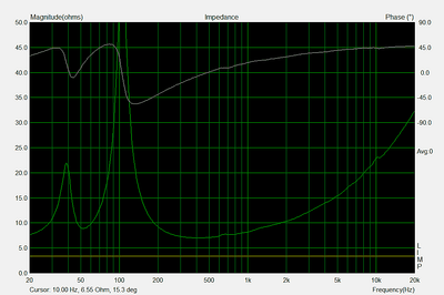

De impedantiemetingen. Die van de tweeter (geel) blijft apart:
Ook hier is de onregelmatigheid bij 650Hz te zien.

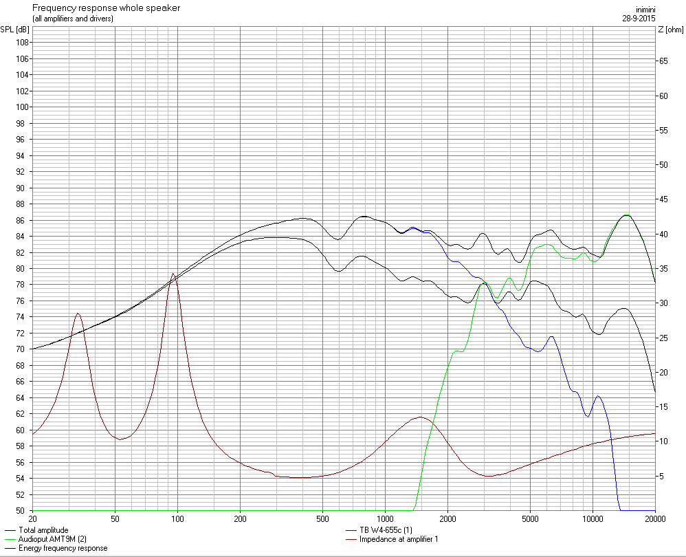

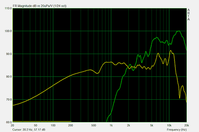

Om een voorlopig filter te kunnen maken heb ik binnenshuis metingen op 70cm afstand gedaan:
on-axis:
en onder een hoek van 15°:
On axis ziet het er allemaal erg onrustig uit. Ik vermoed dat dat komt omdat de units (nog) niet verzonken gemonteerd zitten.

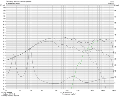

Ik heb van beide metingen een simulatie gemaakt. Het filter is niet hetzelfde.
Met de on axis meting:
Met de metingen onder een hoek van 15°:
Opvallend is wel dat deze tweeter lekkerder aansluit met een tweede orde filter dan met een derde orde.
Ik kan alleen nog geen testfilter in elkaar draaien omdat ik niet genoeg onderdelen in huis heb. Er moet nog wat bijbesteld worden.

Kan nou niet bepaald zeggen dat deze tweeters een verbetering zijn.......

in elk geval geven ze onder de 5kHz nog geluid...

Nee, het valt me ook vies tegen. Als ik de meting van het tweetertje dat op de Mission CP-10X zat (met het afdekplaatje om reflecties uit te sluiten) erbij pak, dan ziet dat er zo uit:
Op deze wijze afgedekt. Meetafstand 50cm:
en dit is een tweetertje uit een coax die in zijn geheel nog niet de helft kost van de Audiopur AMT.
