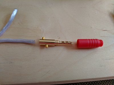

Luidspreker kabel in banaan stekkers... Gewoon strippen en los erin of even een beetje soldeer erop?

Hmm... Uitdaginkje, als ik de draad vertin past het nog wel in de stekker, maar past de huls niet meer om de stekker...
Daar had Dynavox wel even over na mogen denken. Ik ben sowieso niet ondersteboven van deze stekkers, die gaan op termijn vervangen worden.

Wat is er dan mis met deze pluggen? Lijken mij prima kwaliteit. Wel solderen dan :D
