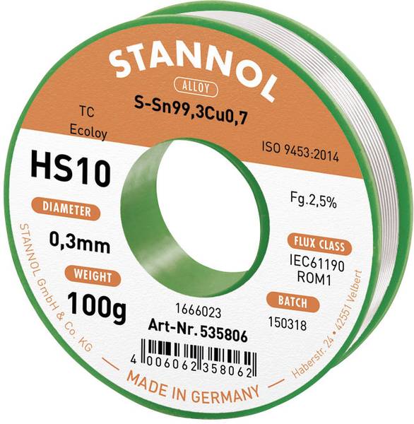

Om vast voorbereid te zijn op het mee gaan bouwen van de elders in dit forum in ontwikkeling zijnde versterker ga ik me toeleggen op het handmatig SMD solderen.
Lijkt me leuk om mijn "handvaardigheid" hiermee eens uit te breiden.
Inmiddels heb ik een 0,4 mm punt voor mijn Ersa Pico besteld en dun soldeertin.
Dat laatste viel trouwens niet mee zeg. Normaal nooit zo in verdiept hoeveel soorten tin er wel niet zijn :?
Uiteindelijk maar een keuze gemaakt, hopelijk de goede. Wat denken jullie ?
Volgens mij toch wel dun genoeg en volgens mij mét ingebouwde flux. Toch :think:
O ja, en natuurlijk wat oefenbordjes besteld .....
Ik ben benieuwd.

Re: SMD soldeertin
Berichtdoor ds23man » ma 14 jan 2019, 9:20
Dat is loodvrij spul.

Re: SMD soldeertin
Berichtdoor dirklammers » ma 14 jan 2019, 11:20
Ja, dat begrijp ik uit het label, maar is dat wel/niet oké ?

Re: SMD soldeertin
Berichtdoor ds23man » ma 14 jan 2019, 11:35
Veel lastiger solderen.

Re: SMD soldeertin
Berichtdoor cool » ma 14 jan 2019, 11:41
Is wel zo. Maar alle componenten die je koopt zijn ook loodvrij. Met een hogere temperatuur van de soldeerbout kun je het soldeer gewoon gebruiken is mijn ervaring.

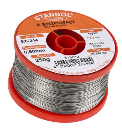

Berichten: 13244
Re: SMD soldeertin
Berichtdoor Shadow » ma 14 jan 2019, 12:33
Ik gebruik de Stannol 626244, dat is een 0,5mm harskern met 62% tin, 36% lood en 2% zilver, smeltpunt van 179°C

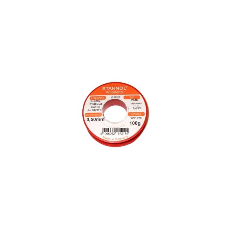

Berichten: 13244
Re: SMD soldeertin
Berichtdoor Shadow » ma 14 jan 2019, 12:43
Die is wat lastig te krijgen zie ik, maar EOO verkoopt deze nog;
https://www.eoo-bv.nl/soldeertin/1758-s ... -05mm.html
De 397211;
