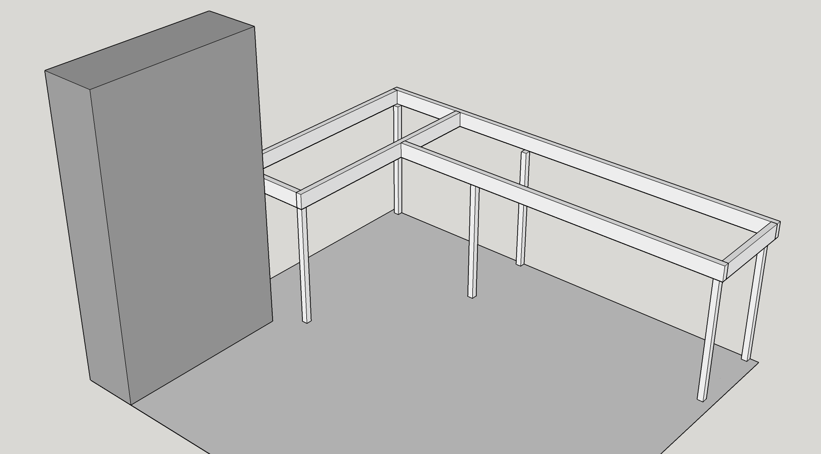

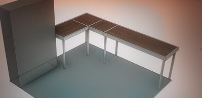

nog een beetje verder getekend.
zonder blad z'n €700 :roll: :lol:

Berichten: 8900
Re: Werkbank van aluminium constructie profielen
Berichtdoor pappaleo » ma 04 jan 2021, 19:40
Hier kan je dus niet op een stoel aan gaan zitten zoals bij een bureau, bij soldeerwerkzaamheden bijvoorbeeld.
Alleen in het hoekje, maar dat zit niet prettig.
Laatst gewijzigd door pappaleo op ma 04 jan 2021, 19:42, 1 keer totaal gewijzigd.
hardbats
Berichten: 1117
Berichtdoor hardbats » ma 04 jan 2021, 19:41
pappaleo schreef:Hier kan je dus niet op een stoel aan gaan zitten zoals bij een bureau, bij soldeerwerkzaamheden bijvoorbeeld.
klopt, daarom staat er ook een bureau in die ruimte. zittend aan het tafel van een meter hoog soldeert het toch niet echt fijn :wink:
Berichten: 8900
Berichtdoor pappaleo » ma 04 jan 2021, 19:44
Ok, die meter hoog stond al weer een heleboel meters terug :oops:
