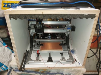

Barry2001 schreef:Hoe is het hier, al gefreesde printjes klaar van de machine :?:
Nee, helaas nog niet. wel onlangs een kastje gemaakt om hem in te plaatsen.
Struikelblok vormt (voor mij) vooralsnog de software die de machine aanstuurt.
Dat is open-source freeware die helaas niet uitblinkt in gebruiksvriendelijkheid, is echt iets waar je eens even een dagje voor moet gaan zitten om je in te verdiepen en te experimenteren. helaas ontbreekt daar de tijd en (in de avond de) energie voor. als ik dan eenmaal iets gepruts hebt weet ik 2 dagen later niet meer hoe ik dat eerder gedaan had...
Eerste probleem waar ik tegenaan liep is dat op mijn (nog op windows 7 draaiende) PC in de schuur de programma's Candle en GRBLcontrol niet wilden starten. vervolgens een programma gevonden (waarvan ik de naam even kwijt ben) dat er grafisch heel gelikt uitziet, en dat voorzien is van een wizard om de basisinstellingen op te geven, maar hier liep ik op vast dat de software wilde dat hij eindschakelaars wilde zien (die er niet opzitten) en nu maar mijn hoop een beetje gevestigd op bCNC, hetgeen hier vrij uitgebreid beschreven staat : https://forum.electricunicycle.org/topi ... nc-router/
Wel is het al gelukt om met Flatcam gerber bestanden (bottom koperlaag) te converteren naar G-code.
