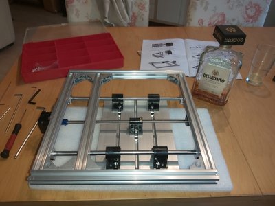

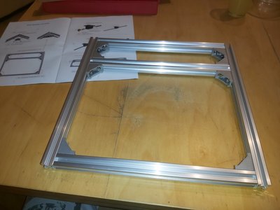

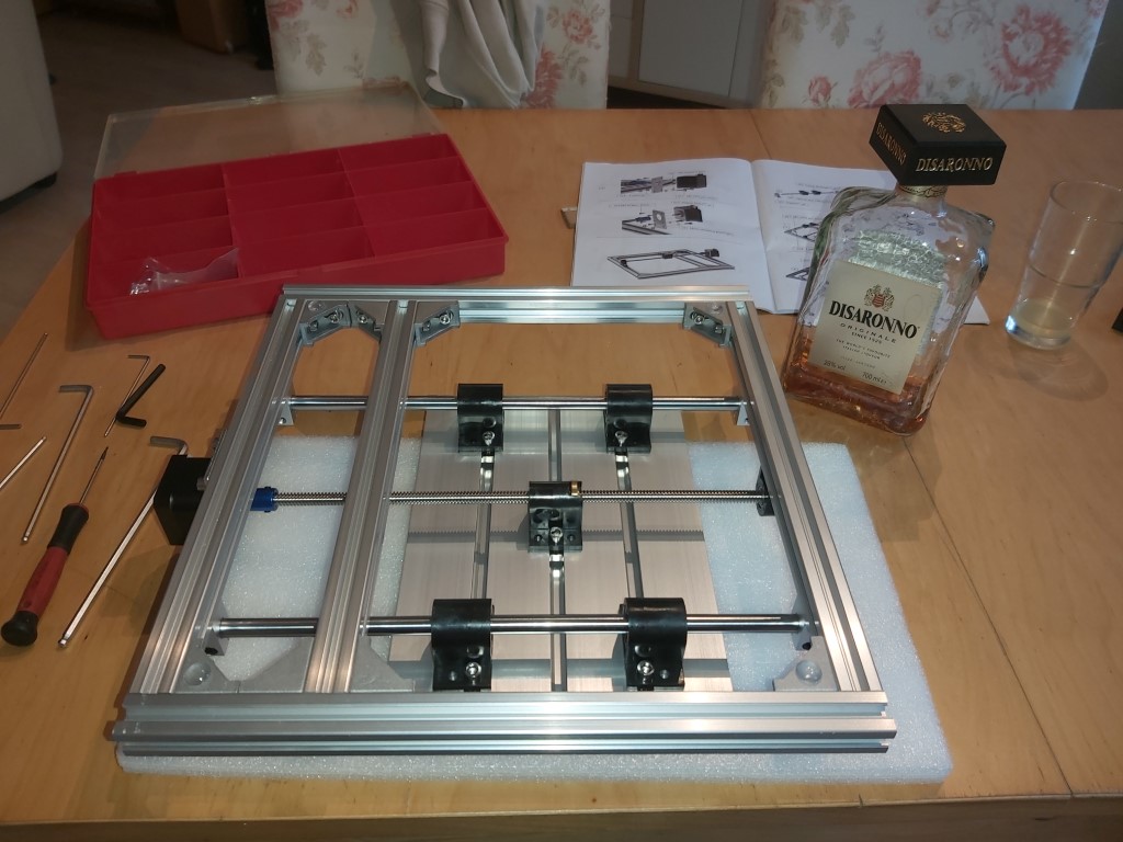

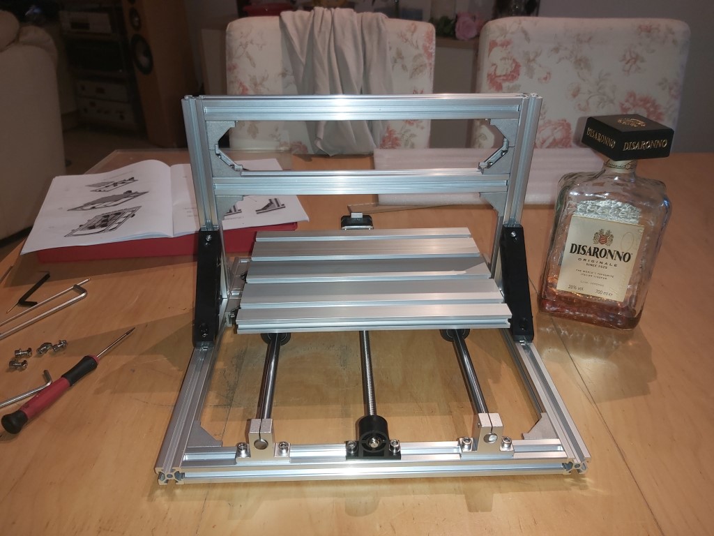

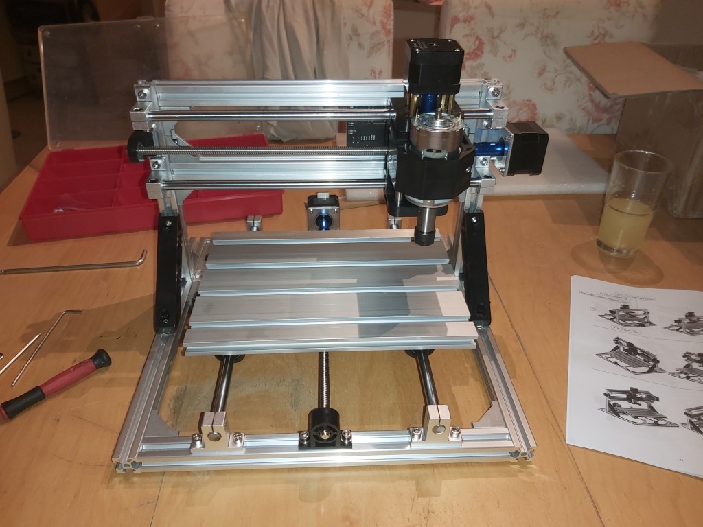

Ja sorry, Kees. met een werkdag van 07:00 tot 16:00 en reistijd die kan oplopen tot 2.5 uur per dag blijft er nu eenmaal niet zo veel vrije tijd over.
Desondanks er gisteren toch in geslaagd om aardig wat vooruitgang te boeken.
Mijn mening tot dusver over het pakket, is keurig verzorgd allemaal, er zat zelfs een setje steek inbussleutels bij. ook een pluspuntje is dat men de boutjes en moertjes allemaal ruim gerekend heeft gelukkig. wel jammer dat er een hoop afval vanaf komt, vrijwel al het kleine grut zit in een apart plastic zakje verpakt. wat het passen en in elkaar zetten betreft, alles pas keurig in elkaar. je kunt goed merken dat het hier een doordacht product is. om de 5mm T-moertjes goed op zijn plaats te krijgen in de profielen is wel effe prutsen, maar met een klein schroevendraaiertje zijn ze wel op hun plaats te krijgen.

Je moet wel goed smeren zeker?
Eigenwijs is ook wijs!
Berichten: 24476
Re: CNC Machine aanschaffen
Berichtdoor ray5150 » za 05 sep 2020, 14:33
Ja, ik denk dat een drupje op de glijassen en schroefdraad as wel verstandig is.

ray5150 schreef:Ja, ik denk dat een drupje op de glijassen en schroefdraad as wel verstandig is.
Ik doel op de fles.
Berichten: 24853
Berichtdoor Pjotr » za 05 sep 2020, 14:59
Ik doel op de fles.
Die ziet er toch niet uit dat ie stroef loopt? :think:
Berichten: 8905
Berichtdoor pappaleo » za 05 sep 2020, 15:20
Die fles is in verschillende maten verkrijgbaar. Niet geschikt als referentie dus.
Berichten: 24476
Berichtdoor ray5150 » za 05 sep 2020, 15:29
Dit was een 0.7 liter exemplaar.

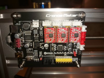

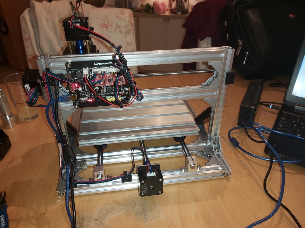

Berichtdoor ray5150 » za 05 sep 2020, 22:16
De bekabeling aangesloten, gelijk een beetje gefixeerd en gefatsoeneerd met plakvoetjes en tyraps.
Vervolgens eens de laptop aangeslingerd, GRBLcontrol opgestart, en voor zover ik nu kan zien werkt alles. :yeah:
Volgende stappen zijn nu een verlengkabel voor de USB opzoeken, het zaakje in de schuur opstellen, een kastje met wat noppenschuim erin in elkaar knutselen, en leren omgaan met FlatCam om wat Eagle bestanden om te zetten dat ik eens wat kan gaan proeffrezen.
Berichten: 27335
Berichtdoor Henkjan » za 05 sep 2020, 22:26
USB Verlengkabel zou ik niet doen, koop liever een nw lange kabel.
Berichten: 24476
Berichtdoor ray5150 » za 05 sep 2020, 22:35
Oh, hoe dat zo ?
Berichten: 27335
Berichtdoor Henkjan » za 05 sep 2020, 22:50
Vaak slechte verbindingen, dan dus onderbroken communicatie
Berichten: 24853
Berichtdoor Pjotr » za 05 sep 2020, 22:57
Ja mee eens. Die USB stekkers zijn sowieso nog wel eens gammel. En een verlengkabel is soms nog duurder dan gelijk de goede lengte.

Ray , ik heb ook zo eentje en een goede raad zorg dat hij stevig vast staat . Het gewicht is te weinig gevolg is dat hij niet blijft staan .
Ik gebruik Easel om te tekenen en werkt perfect samen met de software van de frees .
Berichten: 9870
Locatie: Oudenbosch
Berichtdoor OpaBert » zo 06 sep 2020, 11:55
Let ook op aardlussen Ray dat wil wel eens de communicatie verbreken als er bijvoorbeeld een stofzuiger aan wordt gezet ofzo
Dat is zeer irritant, ik spreek helaas uit ervaring. :)
