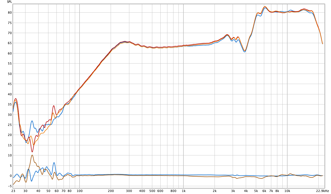

In bovenstaande figuur de meet resultaten van de microfoons in een testopstelling. Als speaker is een Monacor SP-39 koptelefoon speaker gebruikt in een plankje. Alle microfoons geplaatst op ongeveer dezelfde afstand en plaatst. Alle metingen zijn zonder kalibratie file van een microfoon. Beneden 100Hz is signaal uit dit speakertje te zwak en word dus ook verschil door de ruis wat groot.
In oranje en rood de frequentie response van de twee primo em258 microfoonkapsels en in blauw daaronder het verschil tussen deze twee, zoals te zien zijn de twee microfoonkapsels goed gelijk aan elkaar voldoet dit zeker als matched pair.
Boven in blauw de response van de EMM6 van Dayton audio, er is niet veel verschil met de twee ander metingen, maar wel wat meer als de twee EM258 microfoonkapsels onderling. Onder in bruin het verschil tussen de EMM6 en een van de twee EM258 mricrofoons.

Ja is in laag zeker niet slechter dan de dayton EMM6 wat ik van andere metingen weet. Heb zelfs gevoel dat hij daar zelfs net een stukje gevoeliger is. De eerste set heb ik gemeten met een normale speaker en vergeleken met de EMM6. Echter bleek een van de EM258 microfoonkapsels van het “matched” paar niet goed was. Heb toen een nieuwe matched pair gekregen en daar onlangs pas een nieuwe set van afgemaakt.
Zal van de week wat meer metingen doen, ook met de “normale” speaker die wat lager kan komen dan de koptelefoon speaker. Maar ik wilde even een (kleine) test systeem hebben, zodat ik zoveel mogelijk bereik met een enkele speaker kon meten, maar daardoor moet ik in laag het nodige inleveren.
Dus zal nearfield metingen doen, omdat die qua microfoon positie goed reproduceerbaar is en dan kan ik bereik 20-1500Hz meten en vergelijken tussen de microfoons.
Als ik een eigen gebouwde microfoon in mijn (m-track) audio interface plug op linker kanaal en de Dayton op rechter, dan valt gelijk op dat de EM258 veel gevoeliger is. Ik moet volume knop duidelijk lager instellen om hetzelfde geluidsniveau te krijgen. Als ik beide zo goed mogelijk hetzelfde instel qua volume en controleer dat ook met de vu leds op interface, dan lijkt de EM258 minder ruis te geven dan de dayton EMM6. Met deze zo goed mogelijke gelijke instelling, hoor ik ook veel beter de details van achtergrond geluiden in huis via de koptelefoon.
Als ik de microfoons van kanaal verwissel en geluidsniveau weer aan elkaar gelijk instel, dan weer geeft EM258 minder ruis etc. Dus verschil zit niet in geluidsinterface. Karakter van ruis tussen de twee microfoons is ook anders, maar subjectief voor mijn oren is de EM258 stiller en hoor ik mijn zoon een verdieping lager typen op zijn toetsenboard en dat kan ik niet horen via de EMM6.
Dus ruis lijkt beter, detail lijkt beter, wellicht ook door lagere ruis. Maar als ik speaker meet op hetzelfde geluidsniveau, dan is ook de gemeten vervorming minder. De vervorming van speaker zelf zal niet echt veranderen, dus moet microfoon minder vervormen.
Dus feitelijk lijkt op alle vlakken de eigen bouwsels het beter te doen dan de Dayton Audio EMM6.

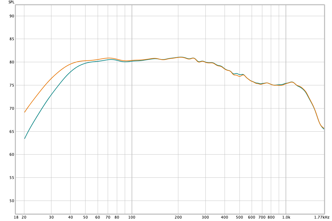

Had beloofd even te testen, dus bij deze. Een nearfield meting met de Dayton Audio EMM6 (in groen) en de bouwsels met met Primo EM258 in oranje.
Het lijkt erop dat ze verder door lopen in laag dan de dayton, verder lopen ze beide redelijk vlak door. Boven de ongeveer 7kHz gaan ze duidelijk iets verschillen van elkaar, maar niet veel. Beide worden daar iets gevoeliger, maar verloop is ietsje anders.
Je ziet in de curve effect van de baffle step compensatie en dat crossover filter erin komt.

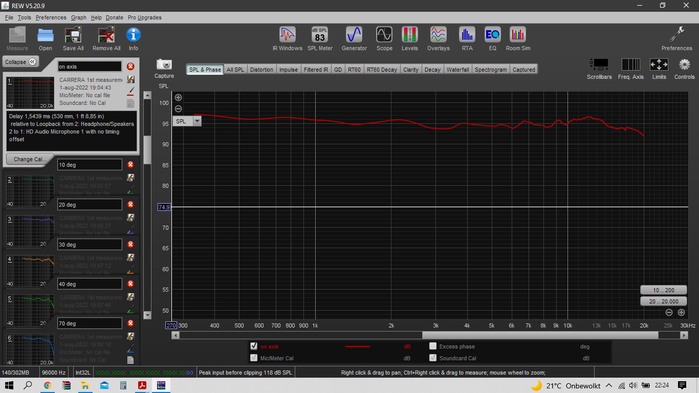

Mijn eerste meting met de PRIMO EM238 zit erop :yeah:
Meetmicrophone en phantom versterker zelf in elkaar geknutseld. alles samen heeft dit 10-20 euro gekost.
Nu nog wel verder onderzoeken of er meer uit te halen is door fijner af te regelen.
Meting uitgevoerd op mijn CARRERA speaker op 60cm afstand.
De meting is zonder calibratie-file. Ik vermoed dat er tussen 10K en 15KHz wat extra db's worden weergegeven en daarboven weer iets te weining. Het verloop onder de 10kHz lijkt me acceptabel. Ik vermoed voldoende om een luidspreker te meten en om een filternetwerk nauwkeurig te bouwen. Of ben ik verkeerd? :think:
Ik heb nog een 2de module maar die heb ik nog niet aangesloten. Ia het de moeite om een gulden middenweg te zoeken met beide capsules en die dan in een calibratie-file te gieten?
