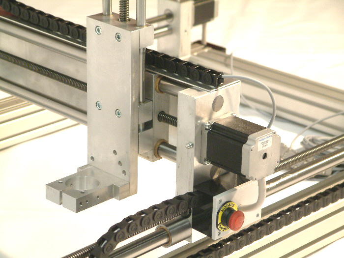

ik heb net nog met de fabrikant gesproken ivm het snelheidsverschil tussen de X-as en de Y-as.
De Y-as is zeer stabiel omdat:
1. die met 600 mm minder lang is als de X-as
2. er zowel boven als onder een geleider is met daartussenin de spindel.
De X-as daarentegen is bijna dubbel zo lang.
Daarenboven loopt de hele brug op slechts één geleider per kant.
Op mijn opmerking om eventueel een 2de geleider te voorzien, net zoals bij de Y-as, zei hij dat ze dat reeds uitgeprobeerd hadden maar echter zonder bevredigend resultaat.
Ik heb nu ook de juiste spindelspoed doorgekregen.
Nml: X-as en Y-as 10 mm/ omwenteling, Z-as 6 mm / omwenteling.
Hij stond er wel versteld van dat ik met de Y-as 280 mm/sec heb gehaald. Dat hadden ze zelf nog niet uitgeprobeerd!

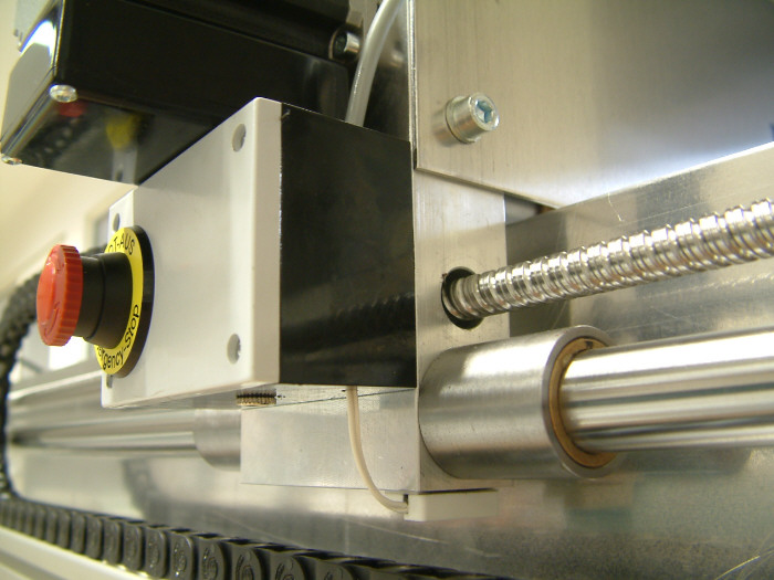

asterduc schreef:Daarenboven loopt de hele brug op slechts één geleider per kant.
Dat is ook meteen het verschil tussen rails/wagentjes en stang/bus.. Bij jouw machine rust de hele gantry op de stangen die door de torsie zullen doorbuigen (niet zichtbaar maar wel meetbaar). Rails zitten over de gele lengte om de 5 cm vastgebout tegen de support.
Bus/stang glijdt wel soepeler maar heeft ook meer speling en is minder torsiestijf.. Voor houtbewerken is het wel de beste oplossing omdat een nauwkeurigheid van 1 of 2 tienden voldoende is, snelheid is van groter belang.
Bus/stang geleiders zijn ook prima te gebruiken in combinatie met een tandheugel. Snelheden van meer dan een meter per seconde heb ik zoiets als eens zien gaan, zonder stapfouten! stapresolutie was echter maar 0,2mm.. Nog veel grotere snelheden met synchromotoren en optische encoders.. Daar zijn ook drivers en controllers voor voor niet al te veel geld..
Zijn de moerbussen en glijstangbussen ook voorzien van een seal om vuil buiten te houden? Zitten er ook vetnippels op? (die kan ik niet ontdekken op de foto's.)

audiomanics schreef:Zijn de moerbussen en glijstangbussen ook voorzien van een seal om vuil buiten te houden? Zitten er ook vetnippels op? (die kan ik niet ontdekken op de foto's.)
Kees,
Het zou kunnen dat er een o-ring zit tussen de bus en de stang, maar een echte dichting denk ik niet dat erin zit.
Wat denk je zelf als je de foto ziet. In het echt ziet het er net zo uit. Ik kan geen beter detail ontdekken.
Smeernippels zitten er alleen op de koppelingen / lagers tussen de stepmotoren en de draadstangen.

Ik ben bang dat er geen enkele afdichting te bekennen is, noch enige smering.. Nadeel van smering is dat er makkelijker vuil op blijft zitten. Zonder afdoende sealing lopen je lagers en glijbussen snel vol.
Zonder je afzuiging zou het niet heel lang leven ben ik bang. Gelukkig heb je die er opzitten.. Houd er wel rekening mee dat er houtsoorten zijn die vrij aggresief op metalen reageren. Een beetje dunne siliconen olie is niet te plakkerig en dekt de gevoelige delen (stangen en spindels) redelijk goed af.
Als je langs de schroefspindel naar binnen kijkt bij het moerblok en je ziet wwn rubbertje: geen probleem. Zie je een paar kogeltjes.. tja, dan is het een kwerstie van goed schoon houden.. Wel minder wrijving dus hogere snelheid..
Mocht het over een paar jaar vast gaan lopen, dan kun je 'm altijd nog ombouwen met behoud van de meeste onderdelen maar ten koste van de maximale snelheid.

audiomanics schreef:Ik ben bang dat er geen enkele afdichting te bekennen is, noch enige smering.
Kees
Smering: klopt Kees. Ik had gevraagd om de machine te leveren zonder dat die ingevet was. Mijn bedoeling is om telkens voor het frezen even wat Teflon (PTFE) of Silicone spray op de stagen en spindels te spuiten. Dat kleeft niet en zorgt er toch voor dat er niet echt ijzer-op-ijzer contact is. De stangen zijn nu lichtjes ingeolied.
Dichting: kan ik niet op antwoorden. Bij de volgende gelegenheid stel ik de vraag aan de fabrikant.
- edit - ik ga nog wel polycarbonaatplaten naast de geleiders monteren zodat het wegvliegend stof niet direct op de stangen komt. Dat had ik bij de andere machine ook gedaan, die platen heb ik trouwens nog liggen.

asterduc schreef:[ ik ga nog wel polycarbonaatplaten naast de geleiders monteren zodat het wegvliegend stof niet direct op de stangen komt. Dat had ik bij de andere machine ook gedaan, die platen heb ik trouwens nog liggen.
Een paar rubber flappen werkt ook heeeeel goed.. Heb ik ook boven de rails lopen.. Zelfs zonder de afzuiging toch redelijk schoon.. Ik smeer ongeveer een keer in de 3-6 maanden.. lui als ik ben :wink:
Kees

Zit wel waarheid in volgens mij.
Verder zegt de fabrikant dat het bus/stang systeem in een dergelijke portaalfrees geen slechte keuze is en vooral sneller loopt als een gelagerde geleiding.
Silicone spray ipv olie of vet daar is hij geen voorstander van. Zelf zie ik vet of olie niet zitten met de storm van spaanders die in het rond vliegen.
Eén zijde heb ik reeds voor 80% afgesloten door Polycarbonaat platen. De bovenzijde is daarbij nog open. Daar heb ik nog geen oplossing voor.
Zal een foto maken zodra mijn vrouw terug is met het fototoestel. Die is net haar Lansarote reisje aan iedereen aan het showen.
De andere zijde, waar de servomotoren staan is iets moeilijker af te dekken doordat verschillende attributen in de weg staan.

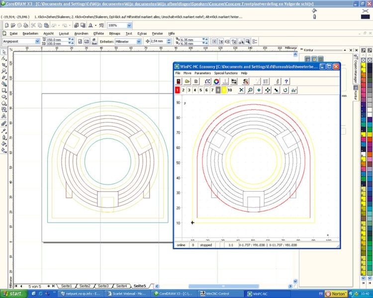

Deze avond nog wat freeswerk gedaan.
Ik had een vierkant en een ronde getekend in Corel Draw. Die heb ik weggesaved als HPGL en ook als AI (Adobe Illustrator).
Beide formaten kunnen worden ingelezen door de Freessoftware.
De HPGL file heeft hij met 110 mm/sec probleemloos gefreesd, alleen de ronde was niet mooi rond maar eerder een verzameling van deelvectoren.
De AI file daarentegen gaf een zeer mooie ronde.
Bij het frezen van het vierkant deed hij ook hier 110 mm/sec, maar bij het frezen van de circel kon hij deze snelheid niet aan. Die moest teruggesteld worden tot 15 mm/sec.
Ik stel mezelf de vraag of mijn PC, die eigenlijk als controller wordt gebruikt, hier een bottleneck vormt voor het versturen van data naar de frees.
Ik heb alvast de vraag gesteld aan de fabrikant.

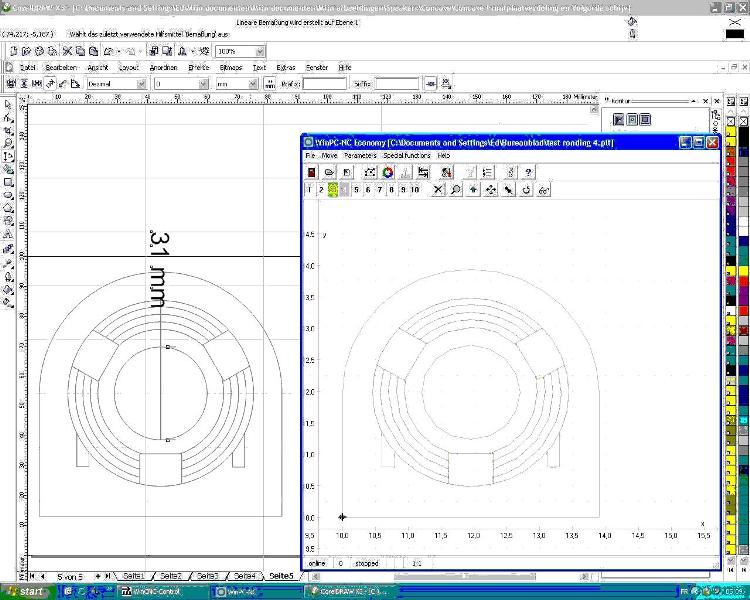

Berichtdoor asterduc » wo 07 mar 2007, 21:48
volgens de fabrikant is de resolutie bij AI formaat te hoog om de hoge snelheid te kunnen halen.
Dat is natuurlijk balen.
Maar, ... in HPGL zou het volgens hem wel mogelijk moeten zijn om de vectoren mooier aan elkaar te laten aansluiten.
hierbij 2 afbeeldingen.
De eerste is een beeld van de Coral Draw tekening met rechts daarin dezelfde tekening nadat ze geexporteerd is in HPGL en ingeladen in PCNC. Je ziet hier de aaneenschakeling van de verschillende vectoren.
De tweede foto is hetzelfde Corel Draw object met rechts daarin de tekening geexporteerd als AI en ingelezen in PCNC. Duidelijk mooiere rondingen als bij het HPGL formaat.
Ed.

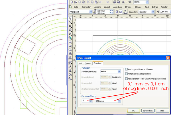

asterduc
Berichten: 4011
Berichtdoor asterduc » do 08 mar 2007, 11:10
Probleem gevonden.
Tijdens export naar HPGL moet één van de resolutie instellingen in het exportvenster kleiner gezet worden.
Staat standaard op 1 cm.
Op 1 mm zijn de vectoren mooier rond.
Op 0,001" nog ronder!
De grote weergave is zoals hij nu in PCNC staat.
Met een straal van 30 mm staat de kleinste cirkel mooi rond.
Ed.
