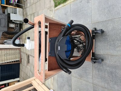

- Berichten: 13187
- Lid geworden op: vr 28 jan 2011, 20:56
- Locatie: Vlissingen
Re: [frezen] Stofafzuiging DIY?
Daar trek je 3 paarden mee uit de klei
60 liter Hyundai zuiger van HBM
60 liter cycloon van cycloonfilters.nl
Mooi gemaakt allemaal!

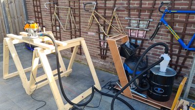

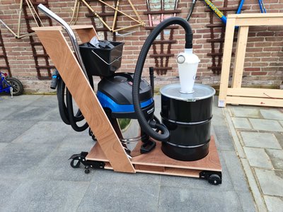

- Berichten: 13187
Zo karretje klaar;
Alle meuk kan mee en het pas mooi in een hoek naast de compressor.
Shadow schreef:Zo karretje klaar;
Netjes hoor

- Berichten: 13187
Dit is echt goud zo
SARK schreef:Nice
Werkt echt fijn!
