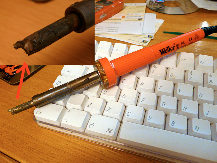

Ben zelf in het bezit van een Weller SP40 bout. Na wat mishandelingen mijnerzijds ziet hij er niet meer uit (te lang op temperatuur gehad), in de stift vallen complete gaten!
Meteen maar een vraagje (scheelt weer een separaat topic): als ik nu een nieuwe stift koop (of meteen maar twee), kan ik dan ook gewoon een stif met kleine punt bij bestellen als ik maar zorg dat de schacht dezelfde diameter heeft als die van de huidige stift? Of kan dat alleen op van die soldeerstations?
Heb ik echt zo'n soldeerstation nodig als ik bijvoorbeeld wat wil prutsen aan de HK Dac of kan het ook met deze pook en wat beleid?
Ben van plan eerst wat lekker te gaan oefenen in alle rust, ben niet echt een soldeerwonder op dit moment.
Oh ja, nog een foto van mijn heet hangijzer:

Stiften met diverse punten moet je zonder probleem kunnen kopen en gebruiken. Als de schacht maar de goede dia heeft.

Dat wegvreten van de punt, is dat afhankelijk van de kwaliteit van de punt of ligt het aan onkundig gebruik van de bout?
Genoeg is beter.
Berichten: 25255
Berichtdoor Pjotr » wo 24 sep 2008, 20:29
Hangt er vanaf Richard. Koper lost op in gesmolten tin. Daarom werden de Ersa punten destijds vernikkeld. Dat was maar een dun laagje en als het beschadigd raakte was het snel gedaan met de punt.
Weller verijzerde de punten en met een veel dikkere laag. Die Weller punten gingen behoorlijk lang mee. Maar ook daar, als het ijzerlaagje beschadigd raakt door mishandeling is het snel gedaan. Daar moet je overigens wel je best op doen want zo snel raken ze niet beschadigd. Mijn Wleller punten gaan jaren mee.

Hmm...en zo heel erg mishandeld heb ik hem toch niet. Ik ben geen soldeerwonder, dat geef ik toe. De punt van de praxis-bout die ik hiervoor had, heeft het langer uitgehouden.
Maar daar smolt op een gegeven moment de handgreep van (isookniefijn).
Denk dat ik de Weller nu bij elkaar 5 a 6x heb gebruikt. Vrijdag en zaterdag wel een uurtje of anderhalf achter elkaar. Op die dagen vielen de gaten er ook in.
Wellicht te lang heet gestookt? Elke keer ook wel schoongemaakt op 't sponsje (al laat het plaatje nu wat anders zien). Misschien sponsje te nat, waardoor er te veel vocht op kwam.

mikekiwi schreef:Hmm...en zo heel erg mishandeld heb ik hem toch niet. Ik ben geen soldeerwonder, dat geef ik toe. De punt van de praxis-bout die ik hiervoor had, heeft het langer uitgehouden.
Oei das echt wel vreemd, mijn bout staat soms uuuuuuuuuren aan achter elkaar. Ik gebruik geen sponsje, ik krab met een stanleymes de punt steeds schoon. En ding gaat al 5j mee ofzo

mikekiwi schreef:Denk dat ik de Weller nu bij elkaar 5 a 6x heb gebruikt. Vrijdag en zaterdag wel een uurtje of anderhalf achter elkaar. Op die dagen vielen de gaten er ook in.
Vreemd, zit er wel een verijzerde stift in? Bij veel goedkope Wellers uit de bouwmarkt/DHZ-zaak is dat niet het geval.
Of heb je soms soldeervloeistof gebruikt? Dan zijn de punten ook zo weg.

Heb hem cadeau gekregen, weet het dus niet. De stiften ga ik nu bij Conrad bestellen (moet daar toch nog een bestellinkje doen).
En nee, ik gebruik geen soldeervloeistof...

mikekiwi schreef:Misschien sponsje te nat, waardoor er te veel vocht op kwam.
Als het sponsje te nat is schijnt het nikkel- of ijzerlaagje te barsten.
