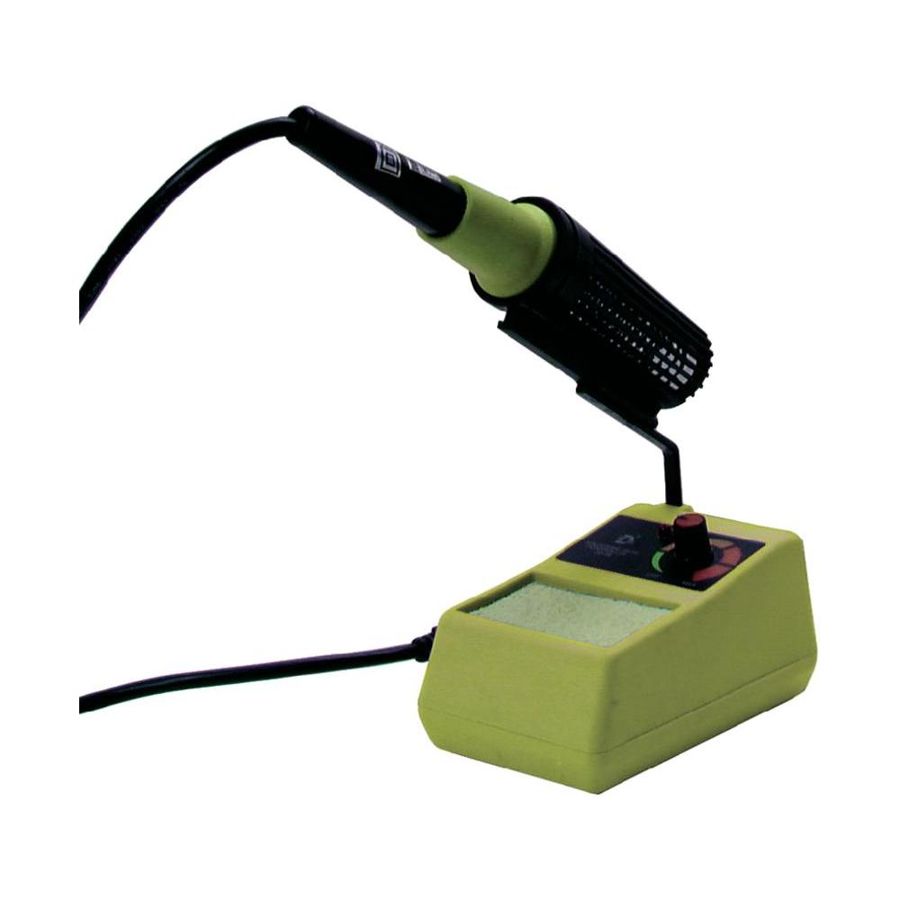

Even een vraag die hier wel tussen past:
Ik ben weer aan het solderen geslagen aan mijn Trust tk2050 bordjes, ik heb dus het probleem dat mijn soldeer maar erg matig uitvloeid. Ik denk dat het aan de bout ligt, ik heb het goedkoopste Velleman soldeerstation van de lokale winkel gehaald. Ook met harssoldeer vloeit het maar matig, zou een betere bout hier uitkomst bieden of zijn er nog andere assecoires die ik eens zou moeten proberen?
Ik heb een 60w variant van onderstaande plaatje (alleen is deze "merkloos", optisch precies hetzelfde als de mijne alleen die van mij is blauw).
Mvg Reinder

Hoi Reinder,
Als het niet goed vloeit kunnen er 2 oorzaken zijn:
1/ Bout niet heet genoeg --> Gewoon hoger zetten.
2/ Punt geoxideerd --> Vaak is alle tin verbrand en hecht nieuw soldeer er niet meer aan. Ook kan het zijn dat er een dikke koek tinoxide neergeslagen is door niet regelmatig schoonhouden, dan kun je beter een nieuwe stift er in zetten.
Is de punt alleen vuil dan helpt schoonmaken met een stalen pannenspons, soms is even goed doorvertinnen met een flinke hoeveelheid soldeer ook voldoende. Gebruik nooit een vijl om de punt weer schoon te krijgen. De punt moet i.i.g. goed "nat" zijn van schoon blinkend vloeibaar tin. Dat sponsje om de punt steeds schoon te vegen zit er niet voor niets bij.
Peter de Jong

Hmm, ik heb hem met wat staalwol "gereinigd" dus hij zou toch goed schoon moeten zijn. Mijn sponsje gebruik ik inderdaad regelmatig (hmm klinkt apart).. Wellicht inderdaad eens een nieuwe punt overwegen. Acht het is ook een goedkoop ding, misschien maar eens investeren in iets geheel beters.
Mvg Reinder

Bij een beter station geldt hetzelfde verhaal :mrgreen:
Krijg je de punt zelf nog wel mooi glanzend vertind? Soms kan het wel nodig zijn daar even flink wat tin voor te gebruiken.

meiborg schreef:Even een vraag die hier wel tussen past:
Mvg Reinder
Ik heb dat stationnetje ook, en kan er uitstekend printen mee solderen.
(okee, de punt is wat aan de grote kant, maar dat terzijde.)
Ik vermoed dat je hem te koud hebt staan.
Mijn vraag is, op welke temperatuur heb je hem ingesteld ?
Mijn ervaring is voor normaal printwerk moet hij "op een uur" staan.
(denk aan een klok, er staan geen graden bij...)
Een ander punt is, gebruik je soms loodvrij soldeer ?
Loodhoudend "vloeit" namelijk beter dan loodvrij.
(tenminste, dat is mijn ervaring.)

Berichtdoor meiborg » ma 07 mei 2012, 14:54
Hallo,
Nog even om terug te komen op mijn soldeervraag, ik wist eigenlijk niet of mijn soldeer loodvrij was (heb nog een voorraad liggen waar ik bij wijze van spreken het hele blok mee kan omspannen). Ik ben dus maar eens naar de winkel gegaan waar het vandaan kwam en inderdaad, loodvrij. Ik heb inmiddels een fijn oud bosje ergens uit een la opgevist, zonder harskern notabene, dat werkt een stuk beter!
Dus bedankt voor het meedenken allemaal, ik ben nogal druk op het moment maar heb al een en ander kunnen verwerken gelukkig en het gaat dus een stuk beter. Een hele zwik prachtige teflon en papier/olie condensatoren uit USSR binnengekregen en daarmee mijn buizentapjes en Surebordjes aan het volzetten, ik ben kortom nog wel even bezig!

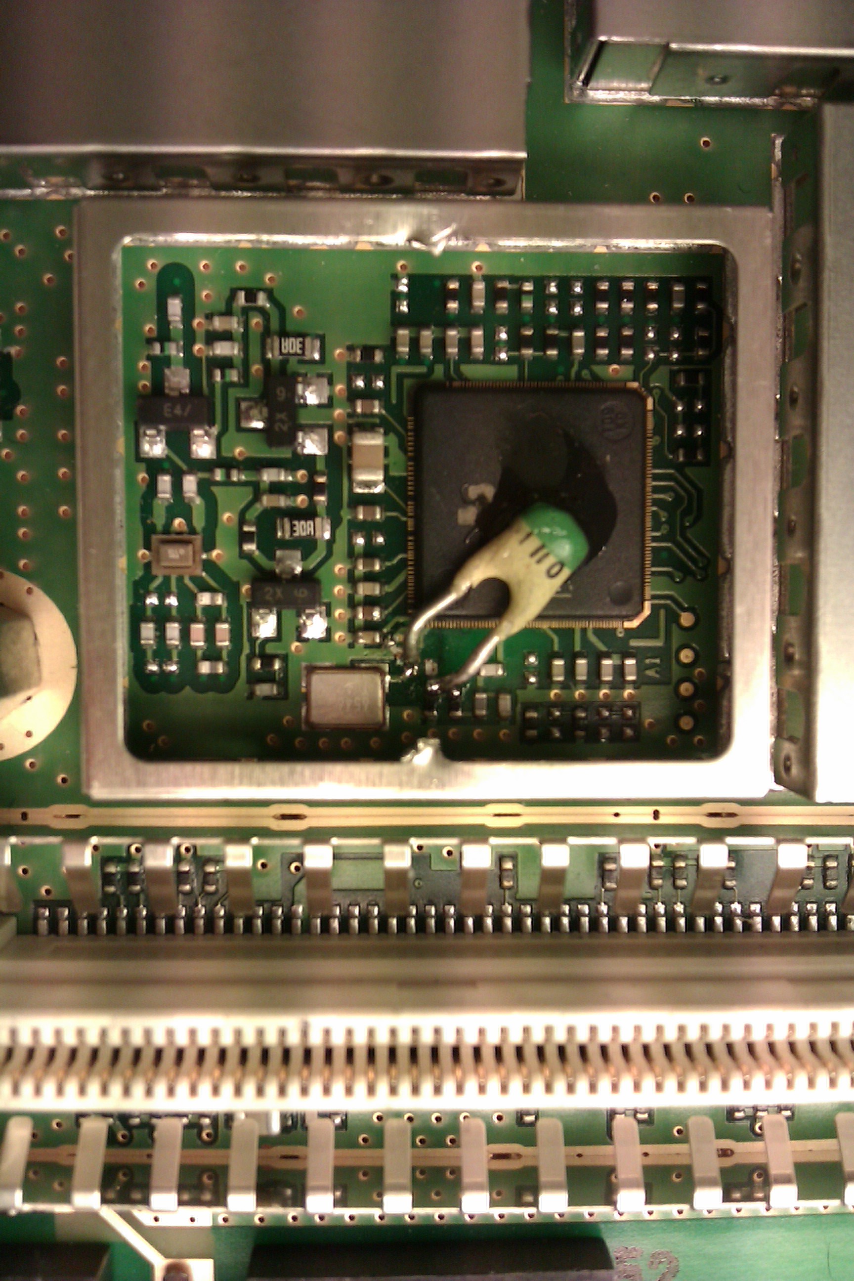

Hier staat een stannol industa 1000, een erg simpel dingetje. Temp is nog net instelbaar.
Zit jaaaaren dezelfde punt in (of beter, is nog nooit vervangen) en ik gebruik het ding toch regelmatig.
vergeleken met de spullen er omheen erg eenvoudig (alle mogelijke meetapparatuur), maar ik kan niet zeggen dat ik een luxe soldeerstation mis.
En soms moet ik best wel prutsen :mrgreen:
ok, zo'n smd terugzetten gaat dus echt niet. En ja, dit is een 1nF condensatortje en die zijn in het echt al erg klein.
