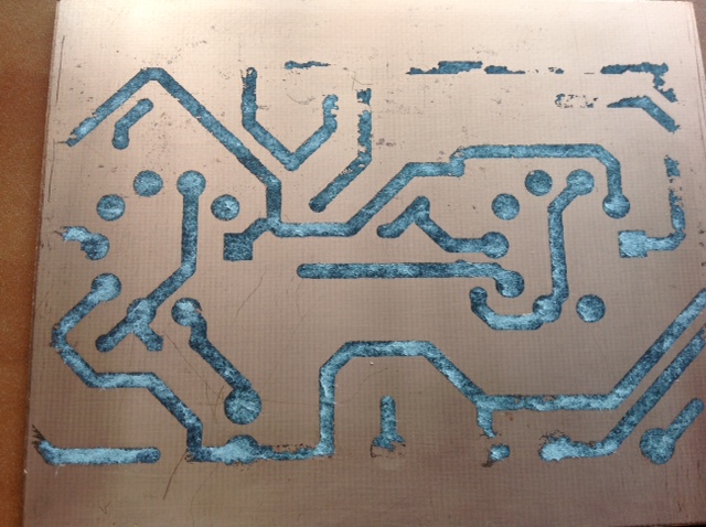

Bert, zo moet het dus niet. Ik moet het denk ik op de werkbank doen en niet op de strijkplank, die is niet stevig genoeg. En ik heb ook nog niet het goeie papier.

douwebakker schreef:etsen.JPGBert, zo moet het dus niet. Ik moet het denk ik op de werkbank doen en niet op de strijkplank, die is niet stevig genoeg. En ik heb ook nog niet het goeie papier.
Volgens mij stond er geen strijkplank in het lijstje genoemd. :lol: :lol:

Ja op de werktafel is beter
En ik denk dat je temperatuur van je strijkbout te hoog is geweest :-k
Dan zit de toner te diep in het papier geperst
En ik vraag mij af of de Ets damp goed is voor electronica spul Dat weet ik niet

Douwe,de instructie nog even lezen en de print beter afschuren met korrel 800 i.p.v. schuursponsje,geeft slechtere hechting. :?
Verder te weinig warmte toegevoerd en niet lang genoeg geweekt in water,verkeerd foto papier. :|
En een strijkplank? [-X geeft te weinig weerstand bij het strijken,geen goede hechting van de toner,een snijplank is beter :D
Ja alle beginnersfouten gemaakt,scheelt voor poging 2 :lol:

Mwah, het is toch vooral een kwestie van vetvrij, maar dan ook absoluut vetvrij werken! Die transfer methode is leuk bedacht maar eigenlijk geen doen. Bij mij mislukte zeker meer dan de helft destijds en ben al gauw overgestapt naar fotoprinten. Eerst nog met het zelf opbrengen van fotolak. Maar dat was net zo vetgevoelig :( Al ging dat wel beter. Beste ging nog met kant en klaar gekocht fotogevoelig printmateriaal.

Ja het gaat voornamelijk mis bij het vetvrij en schuren van de print.
De print moet na het schuren echt blinken,dat is de truc.
Heb je dit onder de knie,dan is foto printen een geldverkwistende onzin. :lol:

Ik kan tot 0,2mm etsen met de strijkmethode, ALS JE DE PRINT MAAR GOED ONTVET EN SCHUURT. :dank:

Ik ben nu 5 minuten met de strijkbout in de weer geweest. Op het aanrechbled laten afkoele. Moet het nu 5 minuten in het water, of nog langer?
Eigenwijs is ook wijs!
Berichten: 5308
Re: Printen etsen met Laserprinter / Strijkbout / Etsbak
Berichtdoor democles » zo 30 aug 2020, 20:04
Langer.!!
Totdat het papier loslaat.
Voor het begin 30 min. of zo iets.
Niet precies te zeggen.
Ligt er aan hoe dik het papier is.
