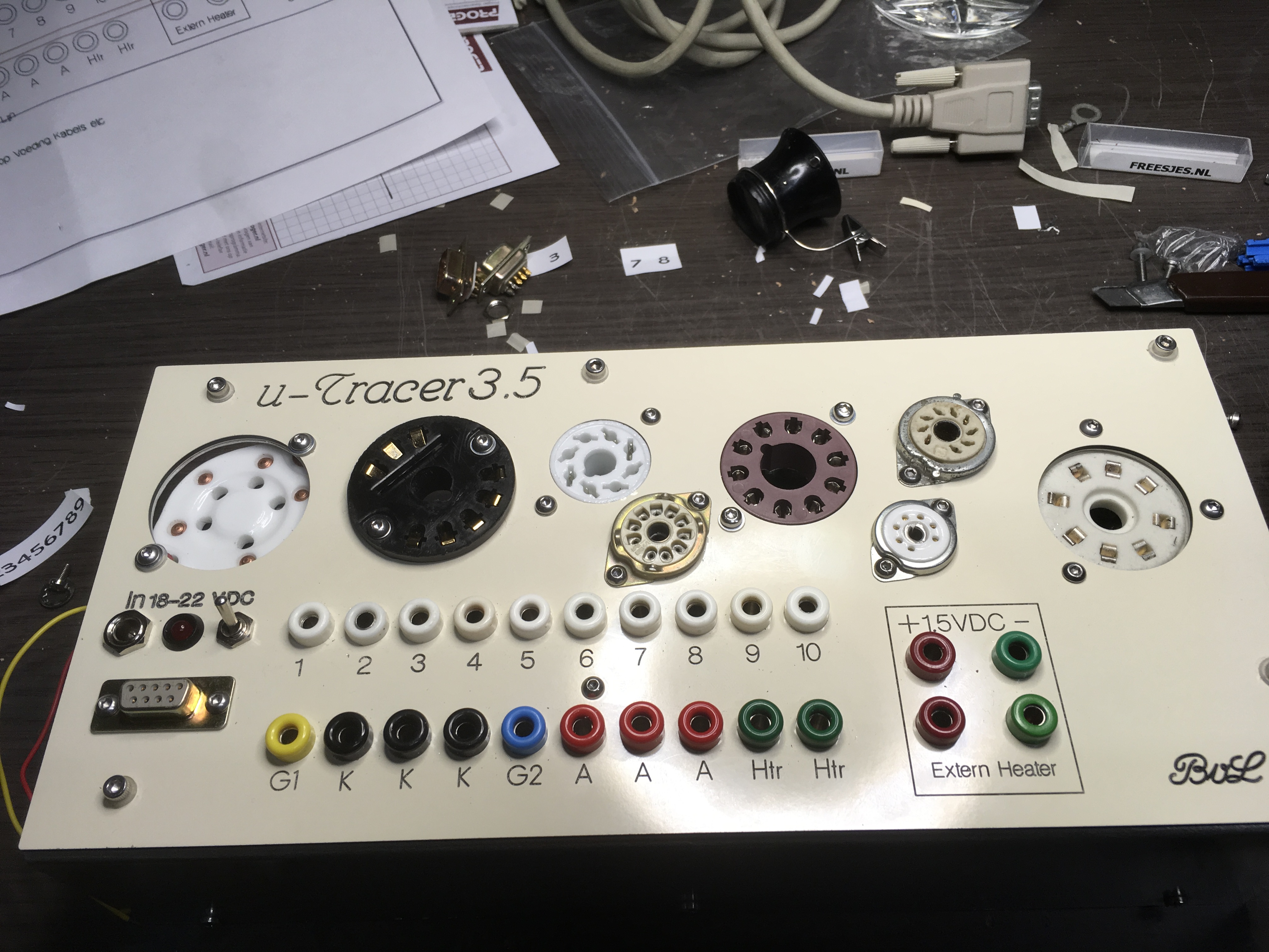

Zo Alles past :shock:
Dat is ook wel eens leuk :D
Morgen beginnen aan het bedraden O:)

Bert61 schreef:Zo Alles past :shock:
Hoi Bert,
Zo daar kan je trots op zijn, ziet er echt goed uit :goeie: .
Groet,
Pim
Berichten: 10997
Re: UTracer 3,5
Berichtdoor Barry2001 » ma 15 apr 2019, 21:52
Wordt echt gaaf :rock: Echt een leuk ding zo. Doe je nog iets van een pin 1 markering bij die GU50 voet? (of misschien ziet 'ie er al)
Berichten: 4741
Re: UTracer 3,5
Berichtdoor democles » ma 15 apr 2019, 22:07
Wow, nou knutsel ik wel vaker wat computertjes in elkaar,maar dit is best wel tof gebouwd en mooi gelukt :rock:
Zoals Barry al vermelde,merk de 1e poot van de GU-50,of je moet houden van een hoop vuurwerk :lol:
Geen draadje vergeten :wink: 3x checken of 4x :D

Barry2001 schreef:Wordt echt gaaf :rock: Echt een leuk ding zo. Doe je nog iets van een pin 1 markering bij die GU50 voet? (of misschien ziet 'ie er al)
Ben het met Pim eens Vind het ook best mooi :D
Nou ik weet nog niet welke pin 1 is
Ik moet dat ergens proberen te vinden
Als ik het weet boor ik een klein putje in het resopal voor nr 1
Dat is dan een zwarte stip .
Heb er ook lang over gedaan om die drie gaatjes voor de Gu50 voet op zn plek te krijgen
Was er vanuit gegaan dat het 120 graden zou zijn
Maar het is wat anders en het past maar op een manier in op de gaatjes
Op een stuk hokjes papier uit zitten tekenen en een 4 tal proefjes geboord Cnc tot ik het goed was
En dat op dat resopal overgenomen
Ga eens zoeken hoe dat zit met die pin 1 Gu50
Dank je Demo
Wordt zeer gewaardeerd :dank:

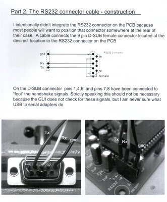

Mn laptop heeft geen Com poort serieel 9 pins . is er een usb emulator voor zoiets !
Of moet ik er een heel oude laptop voor gebruiken ?

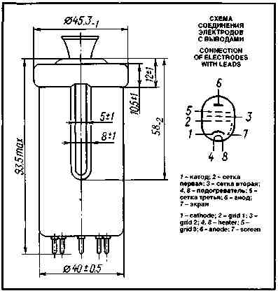

Data sheet gevonden met voetje erbij :bakkie:
https://images.app.goo.gl/jUM4eTMAXufsUuGW9
Dat wilde ik nou net niet zeggen :lol: Ik ken het kleurtje, een chiquere benaming is "Ivoor wit" of "Gebroken wit". W.b.t. dat lampje, het is fijn als dat aangeeft als een meting actief is, ook al kun je dat op je laptop ook zien.
Voor je seriële poort kun je een USB converter kabel nemen. Hangt een beetje af van hoe je seriele poort in elkaar zit. Is het TTL level of zijn het RS232 levels ( + en - 12V)? Is het hardware handshake (RTS/CTS) of alleen TX en RX wat gebruikt wordt? Wat zegt de handleiding?

OOps ik ga dit uitzoeken Peter
wacht even ik weet al iets er is geen handshake die pin werd niet genoemd herinner ik me
het is rs232 9 pins
handshake is niet gebruikt Bewuste keuze denk ikvanweg onderlingen verschillen seriele poort adapters :?
betere vertaling mag gerust
maar hij wordt niet gebruikt de handshake
14-6 aan elkaar
2=TX
3=RX 5Gnd
shit draadje vergeten :oops:
Barry omdat die pennen in een mooie cirkel is verdeel kan ik die buis er op 8 manieren in steken :?
Op de Buis zitten dikke streep ( heb ik van jou geleerd )
ik kan dus naar believen elke pin nr1 maken als ik de buis er maar goed in steek :P
:idea: morgen gewoon links onder een Punt maken O:)
dat wordt dan nr1 en wordt zo links om door nummeren tot 8

Ok, maar je hebt dan nog wel een RS232 <--> USB kabel nodig. Neem niet de goedkoopste China meuk maar iets met een FTDI of Silicon Labs chip (b.v. CP2102) er in. Daarvan zijn op de site van de fabrikant goede drivers beschikbaar. Die driver creëert dan een z.g.n. virtuele com poort. Die kun je gewoon als standaard com poort gebruiken.

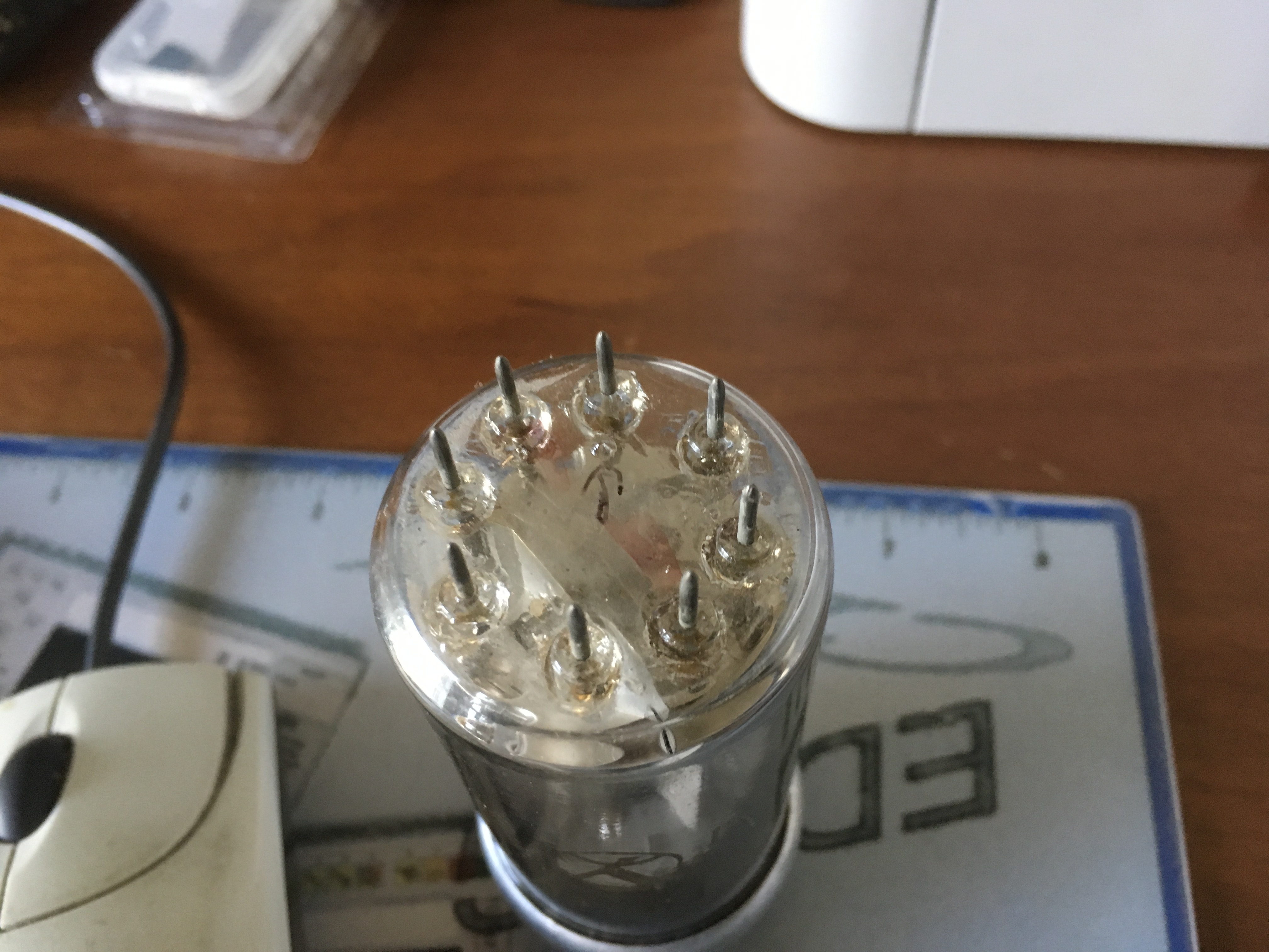

Demo jij bedoelde dit
pin nr volgens Anne
Inderdaad voet is niet symetrisch :oops:
Onder op de buis zit een puntje in het glas Demo bij nr 1
Dan vanuit dat puntje Onder op de voet gezet is nr 1
Heb er een pijltje naar toe getekend op het glas
F en F gevcontroleerd met ohm meter is goed

Ehm, zo'n GU50 is volgens mij van doorzichtig glas. Oh ja? Ja! :D Dan kun je toch wel ongeveer zien aan welke pin wat zit? :think:
Peter de Jong
Berichten: 8201
Locatie: Oudenbosch
Re: UTracer 3,5
Berichtdoor OpaBert » di 16 apr 2019, 11:03
Pjotr schreef:Ehm, zo'n GU50 is volgens mij van doorzichtig glas. Oh ja? Ja! :D Dan kun je toch wel ongeveer zien aan welke pin wat zit? :think:
Ja inderdaad dat ken ook ook nog O:)
Berichten: 22361
Re: UTracer 3,5
Berichtdoor ds23man » di 16 apr 2019, 11:07
Gewoon even meten waar de gloei zit...
Fusion Filterdesign
Berichten: 8201
Locatie: Oudenbosch
Re: UTracer 3,5
Berichtdoor OpaBert » di 16 apr 2019, 11:13
ds23man schreef:Gewoon even meten waar de gloei zit...
Dat heb ik ook gedaan ter conrtrole Gerhard O:)
Berichten: 22361
Re: UTracer 3,5
Berichtdoor ds23man » di 16 apr 2019, 11:20
Stomme opmerking van mij, zie net dat de gloei tegenover elkaar zit. :oops:
