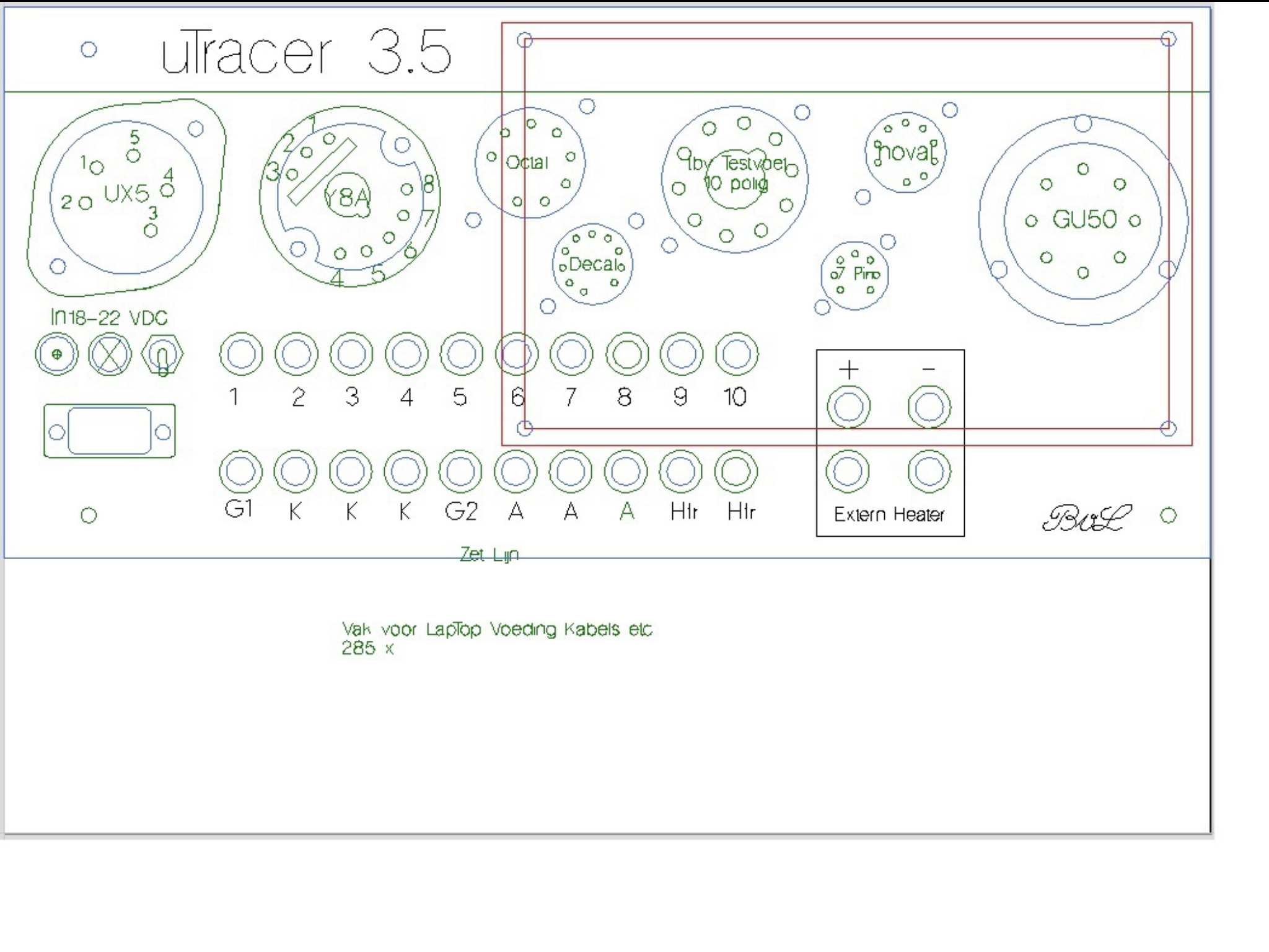

Ik meende dat de G2 was Anne

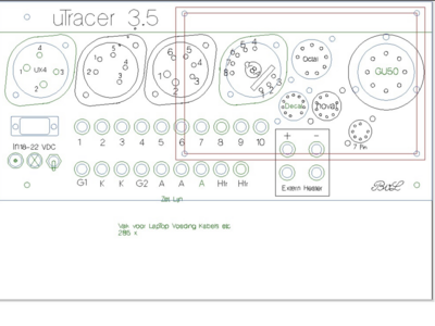

Plaatje :D
Is mij ook duidelijker zo Anne O:)
Ik kan dus een Stekkerbus draad extra op de rij zetten voor screen
Maar er wordt weer twee dingen aan een de Letter S geknoopt
Ik hou de S dan maar aan voor screen
En de andere S Schermrooster wordt G2 Dat is minder graveer werk O:) en mnder verwarrend :rock:
Nu is het ook beter te zien dat de G2 een eigen voeding heeft en niet aan de anode is gekoppeld en dus niet alleen Triode meet Anne :yeah:

Mooie tekening, dus S is g2 en de kathode is idd de massa.Dan maar drie kathode-aansluitingen voor de kathode zelf, g3 en een afscherming.

Ah!buis schreef:Mooie tekening, dus S is g2 en de kathode is idd de massa.Dan maar drie kathode-aansluitingen voor de kathode zelf, g3 en een afscherming.
Doe ik Anne en haal er een hoop buisvoeten af
Terug naar de computer O:)
:^o :^o :^o

Edit 13:55
Deze voeten blijven
Inc een grote 10 polige waar ik een stekker voor heb
3 kathodes voor screen een erbij Anne

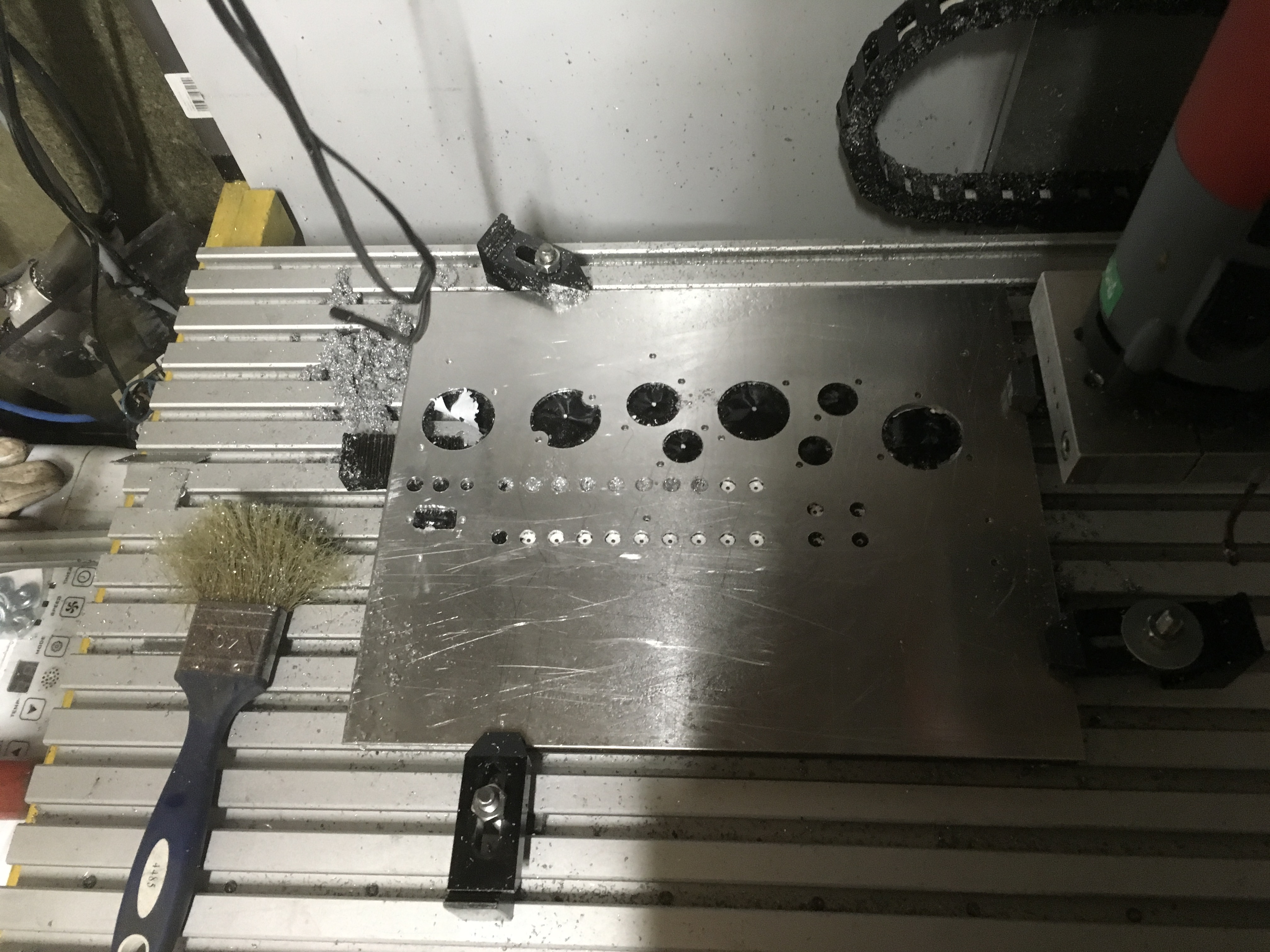

De gaten zitten er in
Eerste gat waar de computer connector moet komen ging ik wat te enthousiast van start
De bramen zijn behoorlijk aan de bovenkant Dus dat moet bijwerken
Nu de omtrek nog
En dan proberen te graveren in resopal

Morgen gaan spelen met resopal voor front Zeer Zeer benieuwd hoe dat gaat O:)
Heb wat tegenslag

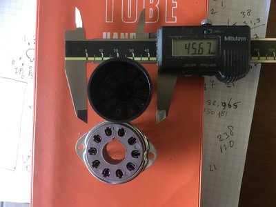

De Drie gaten in het keramiek van de GU50 voet zitten niet onder een 120 graden [-(
Misschien dat twee wel op 120 graden
Dat is een puzzeltje wat ik moet oplossen voor ik aan de Resopal frontplaat begin
Waarom doen ze dat nu niet gewoon netjes verdelen :boos:
Bang dat het na gemaakt wordt zeker :-k

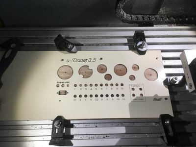

Gaatjes Gu50 eindelijk waar ze moeten
En eerste tests met resopal gedaan
Gewoon er door heen frezen gaat prima
Text moet ik maar een paar tiende diep Dan snap je ook meteen dat alles vlak moet liggen
Daar ben ik nu mee bezig

Berichtdoor OpaBert » vr 12 apr 2019, 20:24

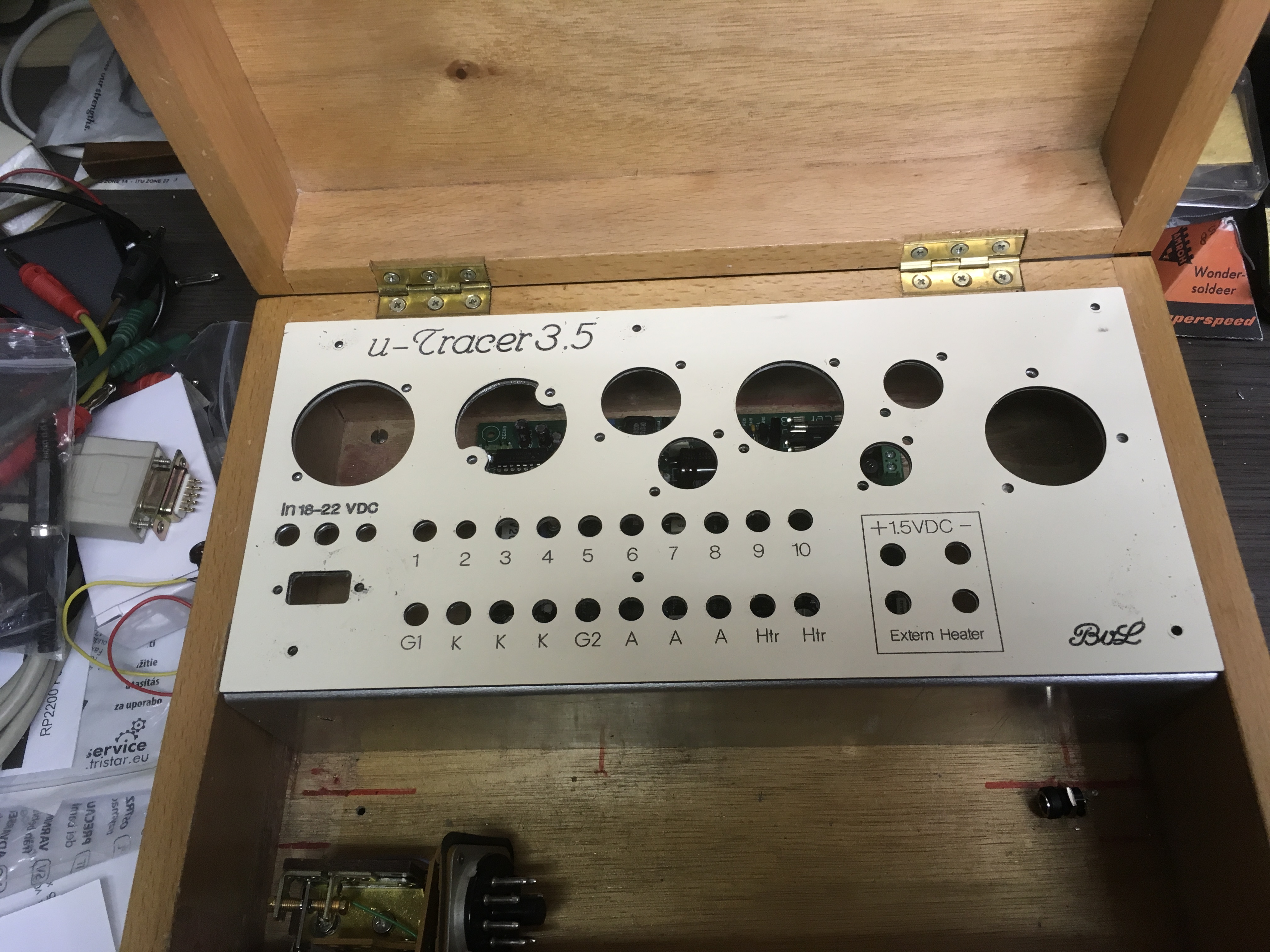

Het begin is er

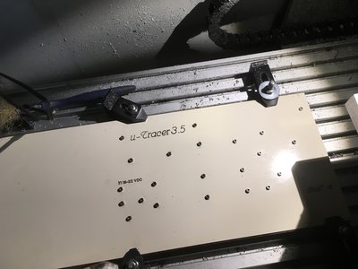

Om te zorgen dat alles vlak blijft liggen heb ik een stukje multipex even groot als de breedte van Mn stuk resopal
op de T sleuf tafel geklemd
Eb alle gaten voor de buisvoeten voorzien van een gaatje in het midden en er een schroef in gedraaid
Daarna frees ik alle letter
Eigenlijk moet ik een dunner puntje hebben nu heb ik 0,3 mm Maar ik moet ca 0,5 0,6mm diep
En dan komen de kleinere letters 3 mm over elkaar
Nu wil ik geen 5 dagen wachten dus schuif ik de letters wat uit elkaar
Maar ik ben er blij mee met het resultaat tot nu
Dan bij de stekkerbussen de schroefjes er weer uit ?
daarna die gaten er uit frezen
Dan de omtrek in drie stukken na het eerste stuk zet ik de klemmen een voor een over het reeds gefreesde stuk.
Zo blijft het plankje waar alle schroeven in zitten op zn plek

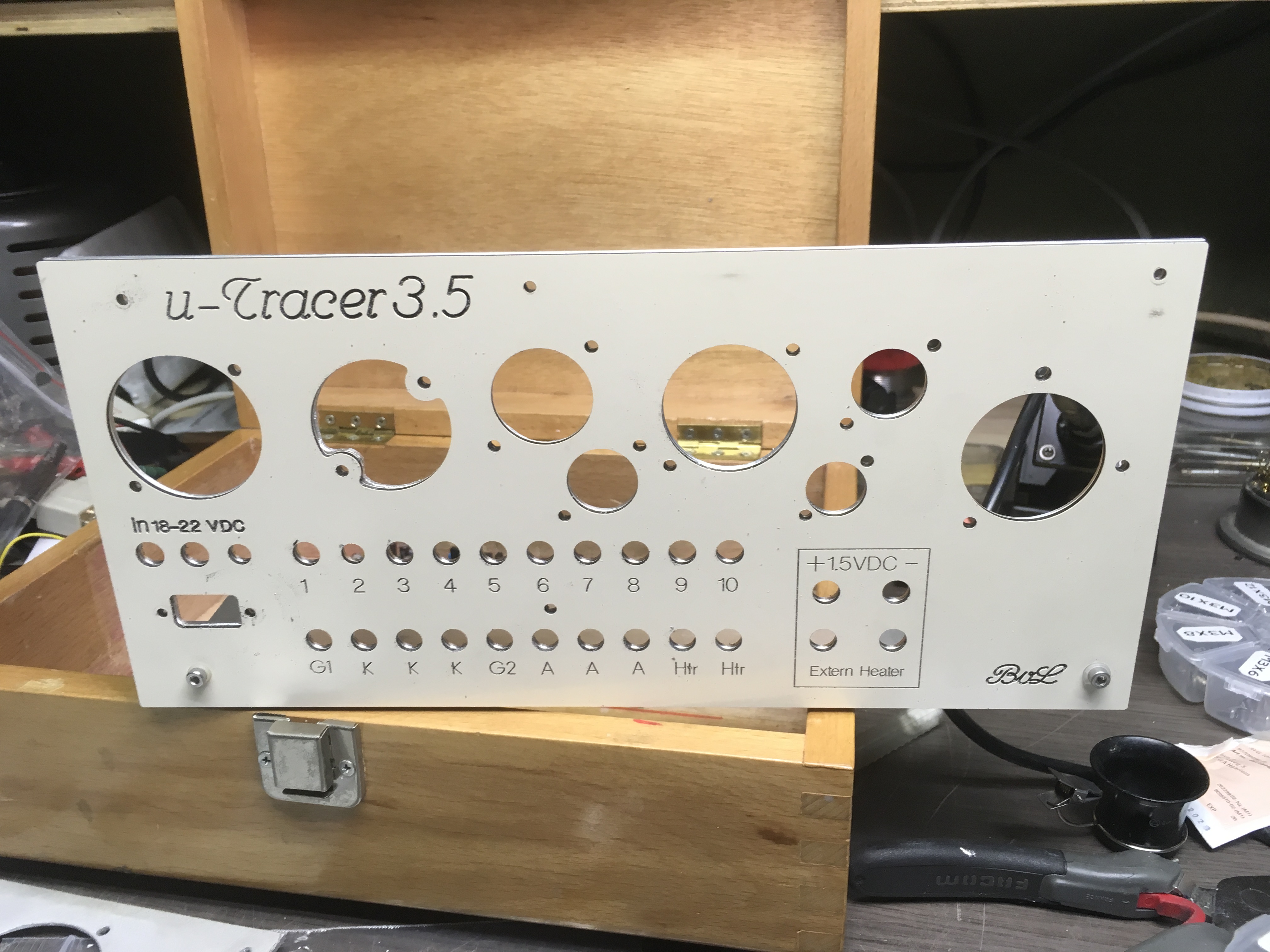

Berichtdoor OpaBert » za 13 apr 2019, 15:07
Gaat steeds beter dat Cnc
Het begint zelfs leuk te worden O:) in plaats dat ik stijf van de stress zit te kijken of het wel niet fout gaat
Wat gelukkig steeds minder vaak wordt
Een oud graveer gevonden welke een kleinere hoek 30 grd had ik had er een 45grd frees in
Dat is voor de kleine letters te dik
Nog wat 3 mm gaatje en de omtrek :D

Berichtdoor OpaBert » za 13 apr 2019, 19:41
PimDriessen schreef:Hoi Bert,
Dat ziet er erg goed uit =D>, lijkt me ook heel leuk om te doen.
Groet,
Pim
Dankjewel Pim :D
Het is deze keer gelukt zonder stomme streken van mezelf of defecte aan de machine :goeie:
Ik moet een stuk blank hout op zoeken en af kloppen
Ook Mn eigenbouw Zetbankje werkt perfect mooie hoek en keurig op maat gebleven
:yeah: :yeah: :yeah: Daar wordt je blij van :D
Hoeklijn tegen de bovenkant en aan de onderkant en dan kan ik vast schroeven aan het kistje
En tevens een vak voor de snoertjes en de Laptop voeding
Kan hem er ook inbouwen onder het front met voeten
