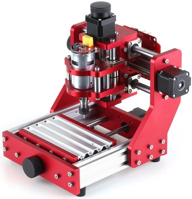

Wie is hier bekend met deze Aliexpress CNC Kit van nog geen 250 euro ? Ben opzoek naar iets voor in mijn werkkamer om kleine frontjes / pcb's mee te frezen.
Er is een Youtube van die vraagtekens zet bij de gebruikte spindel, zou een brushless drone motor zoals deze hier kunnen werken ?

Je riep ‘brushless drone motor’ en ik was gelijk wakker. Tuurlijk kan dat, heel goed zelfs, probleem is alleen de koppeling naar een boorkop oid.

Er zijn tegenwoordig een hele hoop borstelloze motoren; ik was op zoek naar een accu-boor. En dan zijn er allerlei losse motortjes die in Aliex opduiken.
Maar . . . de borstelloze motoren zijn frequentie-aangestuurd, dus met een meerfasige sinus, en dat betekent mi dat je niet zomaar de ene met de andere kunt vervangen.
Dus "jouw" brushless drone motor is wel geschikt voor het snelle draaiwerk. Maar dat wil nog niet zeggen dat het in deze opzet past. Zelfde stekkertje, plug and play zo te zeggen.
Ik zie ook nog veel goedkopere, bredere types, de Cnc3018Pro met stappenmotoren voor XY en een extern board voor aansturing en software . . . voor € 125 all in. helemaal top lijkt me.

Aan het einde van de video zegt onze vrolijke amerikaan "I can't recommend this machine to anyone".

Aan de andere kant zijn er genoeg BLDC motoren waarbij de controller geïntegreerd is in de motor. Overigens zie ik niet het nut zo waarom je perse een BLDC variant zou willen voor een dergelijk freesmachientje.
