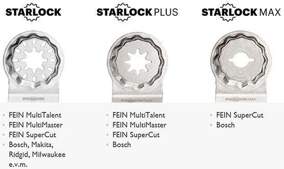

Pas dat gewoon op elke multiviool?

Volgens mij is het nieuwe Starlock en Starlock Plus wel afwijkend van de oude opname.

Slim! Die buitenring is de oude opname, de binnenring de nieuwe, moet door elkaar te gebruiken zijn dus!

Er zijn verschillende soorten koppelingen voor oscillerende multitools. Vaak hebben budgetzaagjes een universeelkoppeling die op meerdere merken past, maar meer dan eens net niet op die van jou. Bosch/Fein aan de ene en B&D/DeWalt aan de andere kant zijn wel de meest gangbare denk ik.

De grap is dat ze de opnames hebben verdeeld in vermogensklassen. De zaagjes voor de Max ( zware machines) passen niet op de Plus ( middelzwaar) en gewoon ( licht). De plus zaagje zaagjes willen weer niet op de lichte machines. Andersom passen de gewone wel weer op de zwaardere varianten. Zo wordt voorkomen dat machines gebruikt worden met te zware zagen en kapot gaan.
