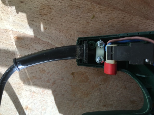

De schroevendraaier ter hand genomen. Zo op het oog zie ik niets bijzonders.

Neem aan dat je nu de schakelaar en snoer wel hebt doorgemeten ?

Draad ziet er prima uit. Zal eens kijken of ik iets kan met een multimeter.

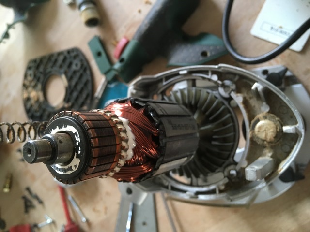

Die zal je toch moeten verwijderen om de rotor weer terug te plaatsen...

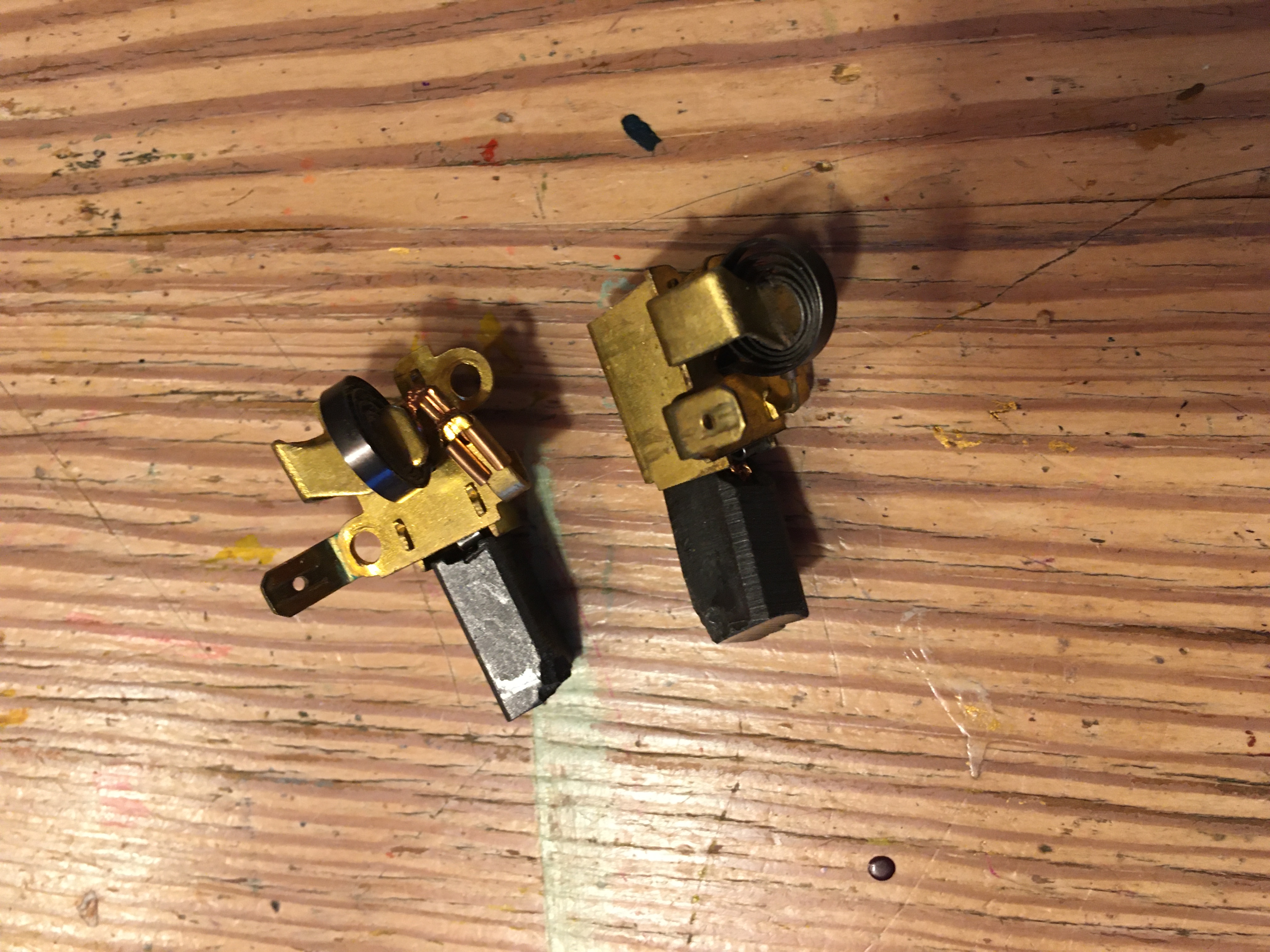

Bij koolborstels dacht ik aan iets in de vorm van een borstel. Niet aan twee rechthoeken. Een van de twee heeft wel een beschadigde kop.
Dus eerst de rotor terug en dan de koolborstels monteren?

plaats eens foto's van jouw koolborstels? Hoe zit het nu met die "Ace", je meet geen weerstand na de "Ace". Waar? Hoe? Stukje draad tussen regelaar en motor kan ook kapot zijn (is wel onwaarschijnlijk)
