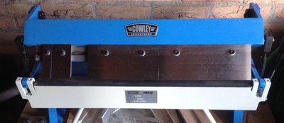

Oh maar ik heb deze al hoor Bert!
Berichten: 15178
Re: Annastacia maar met een beetje Bill
Zoiets ja :D bevalt 'ie goed?

Ja hoor, ik kan me er prima mee redden.

Ik heb er € 242,00 voor betaald. Dat was inclusief € 25,00 vrachtkosten. Bij Kippers in Rijssen.

Ik zet er ook 2 mm alum mee. Natuurlijk niet over de volle breedte, mar 20 of 30 cm lukt prina.

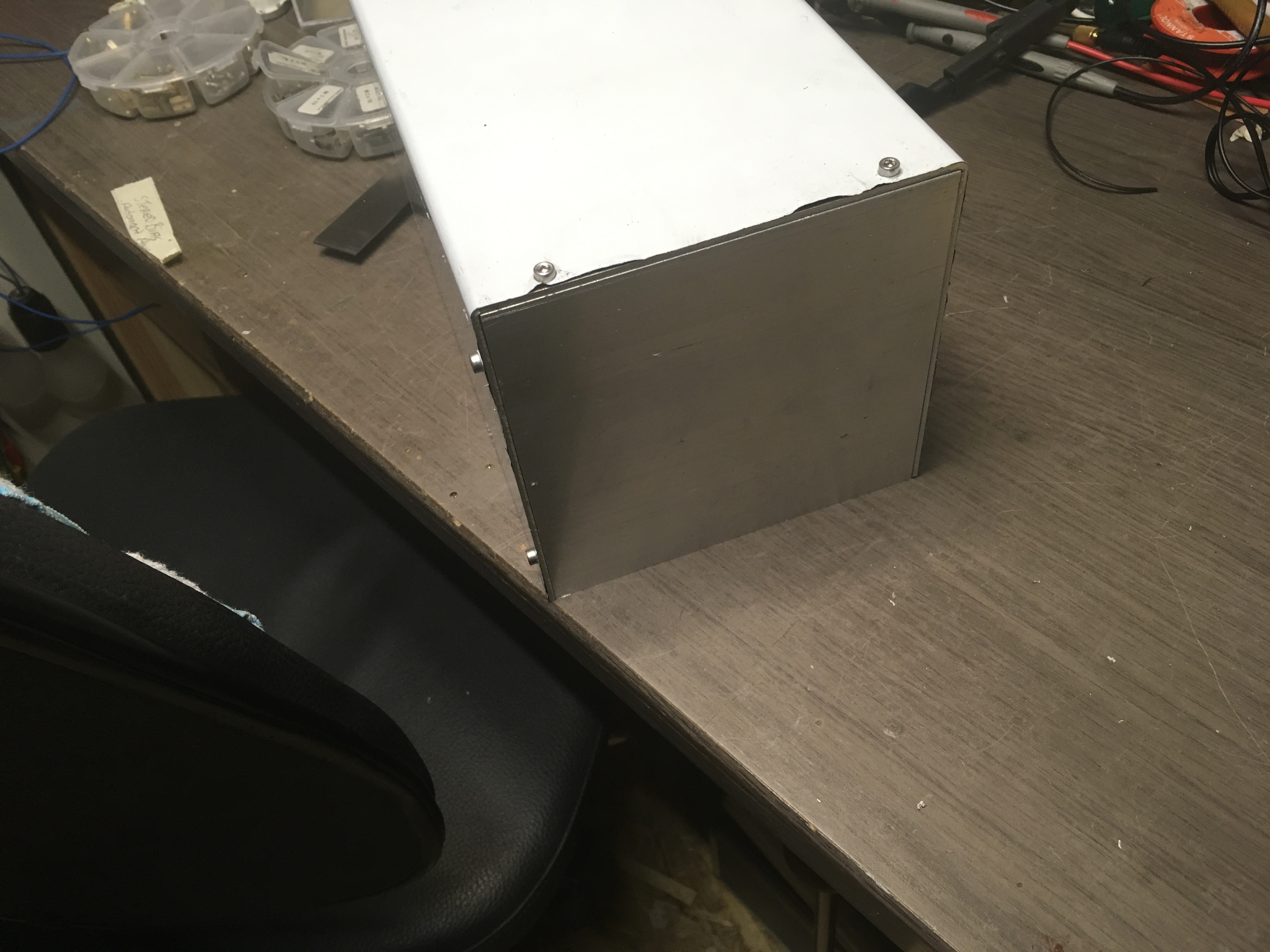

Wat ik Nu gezet heb is 210 mm 2Mm dik alumen dat ging vanzelf
Dat zal met de Zetbank van Douwe kinderspel zijn

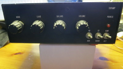

Ik heb best heel wat HF versterkers gebouwd 30-40 :-k en het kastje was altijd de sluitpost
In het begin bij de knoppen met een viltstift de functie erbij gezet of met een lettertang van het werk geleend
Toen leerde ik iemand kennen en die deed dat met wrijfletters en boekellon er over
Dat zag er , Zeker in die tijd Voor de computers er waren , Super mooi uit :shock:
Toen de computer intrede deed in de hobby werd dat in eens anders
Printen op folie van Conrad en daar kon je grafisch best mooie dingen maken
En op papier je Boorplan tekening Dat plakte je op de Aluminum plaat en dan centeren
Dat was Super nauwkeurig Nadeel A4

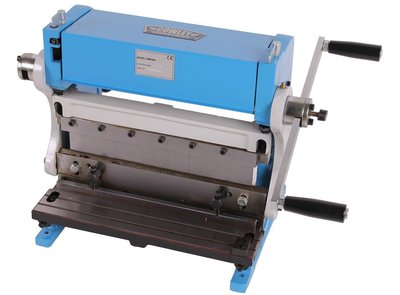

Maar heb nog even zitten kijken naar aanleiding van het zetbankje van Douwe. Ik vind ook een 3 in 1, die misschien interessant is: https://www.kippersrijssen.nl/plaatbewe ... 305-x-10mm
Met name het snijden erbij lijkt me handig in huis te kunnen. Het zetten is in een groef, heb daar geen ervaring mee.
Werkruimte is tot 305mm, niet al te groot, voor mij voldoende denk ik. Iemand bekend met deze machine?
Re: Plaatbewerken, zetbanken, snijden.
Alleen Dat je hem heeel goed moet bekijken voor je hem in je auto laad
Er mankeert nog al eens iets
Ooit een gezien waar een voet van gietijzer was gescheurd
En zelf veel gebreken gevonden op hbm spul ,
Zoals geleidingen, schroefdraad , kon de draadeindjes met de hand eruit trekken ,
Dus besnuffel alles goed , Garantie is altijd netjes afgehandeld bij mij .
Je moet gewoon een beetje geluk hebben met de kwaliteit
De blauwe kleur lijkt wel een heleboel op die van de HBM :
https://www.hbm-machines.com/producten/ ... combinatie

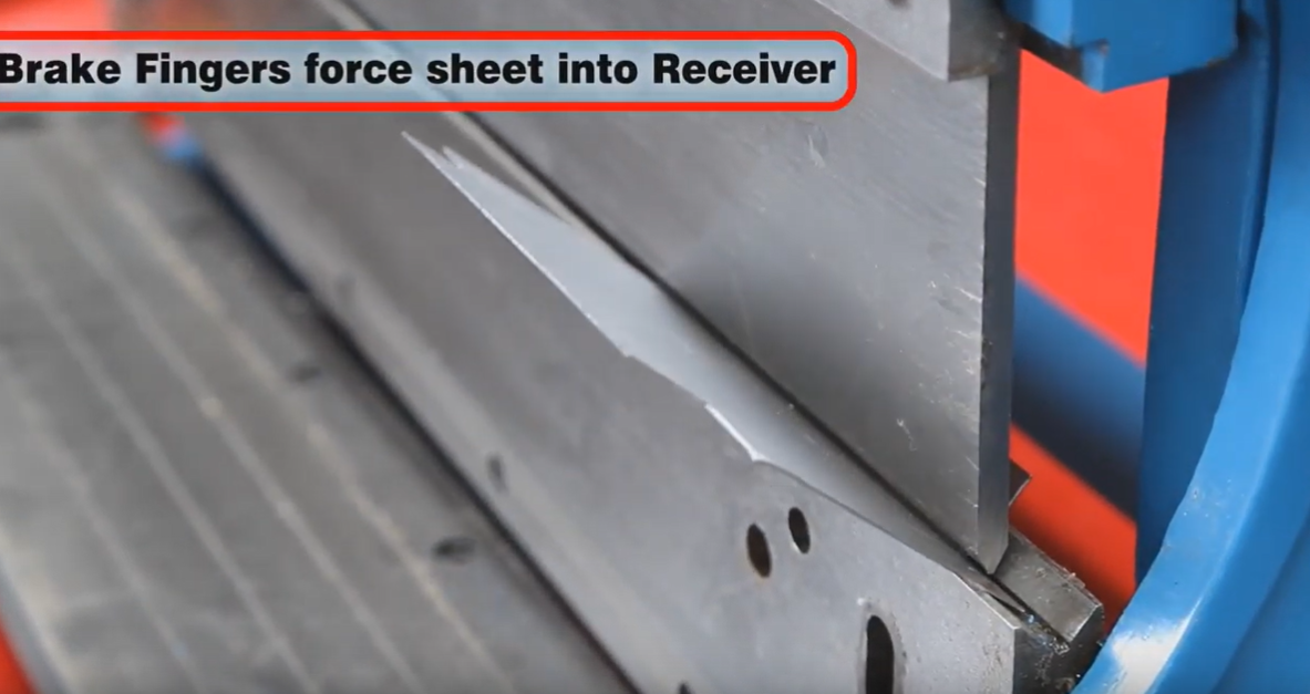

Ik vind ook meerdere 'merk' namen, bv een filmpje op YT waar het merk Clarke is:
