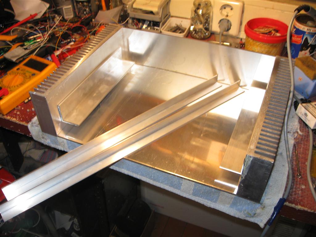

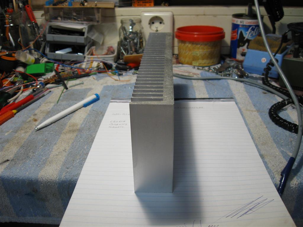

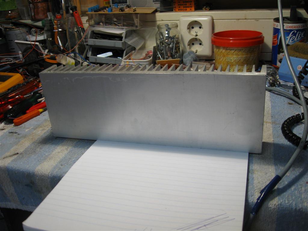

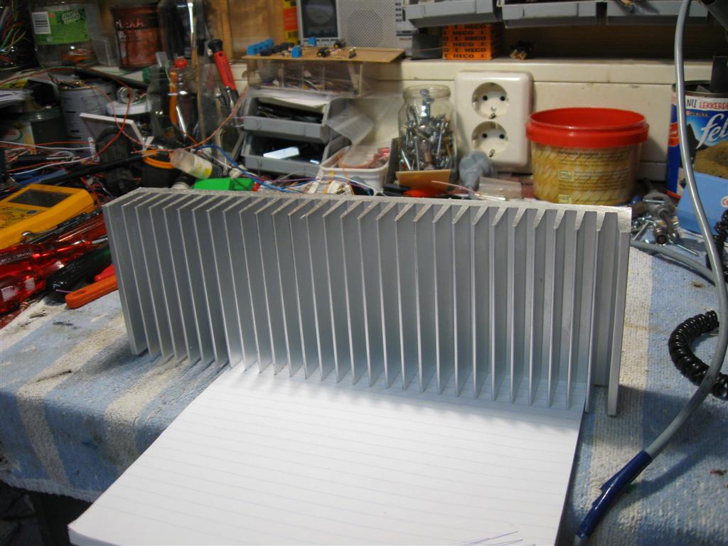

Maar goed, Eerst maar even een paar koelblokken opduikelen:
De afmetingen zijn 300 mm breed x 100 mm hoog en 40 mm diep.
Het merk en koelcapiciteit zijn mij niet bekend, maar je kent het spreekwoord van een gegeven paard....

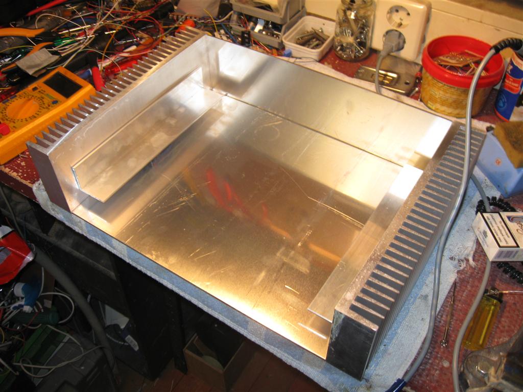

De kast word een aluminium "doos" die tussen de koelblokken word ingeplaatst :
Je ziet hier de kast van de voorkant gezien dus, de bodemplaat is 3 mm gewoon alu en de achterwand 2 mm gewoon alu.
De frontplaat en bovendeksel worden van geanodiseerd alu gemaakt.
De PCB's worden aan de alu hoekprofielen bevestigd. die profielen zijn 40 x 40 en 3 mm dik.

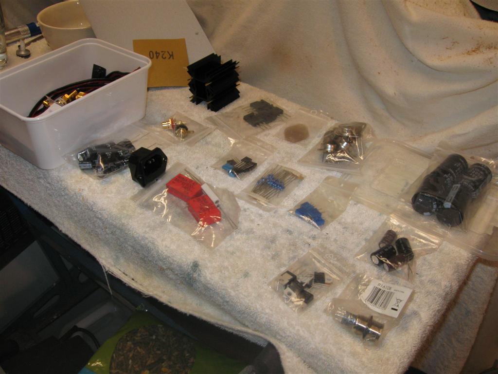

Wees maar niet bang, ik heb ongeveer 90% van alle materialen al in huis. moet alleen nog achter een paar kleine dingetjes aan.
De printen zijn en worden geleverd door een hobbyist uit Enschede met een levertijd van minder dan een week.
Ik email de bestanden naar hem en schrijf het geld over, en hij stuurt de printen op met de post.

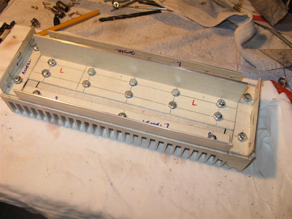

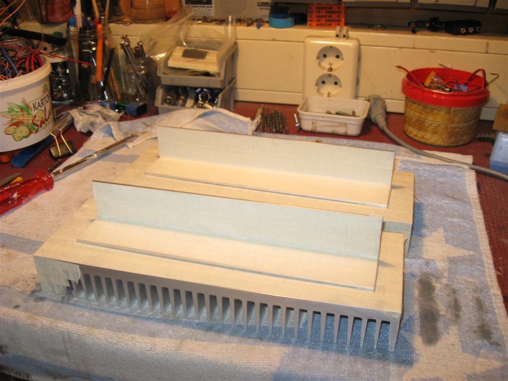

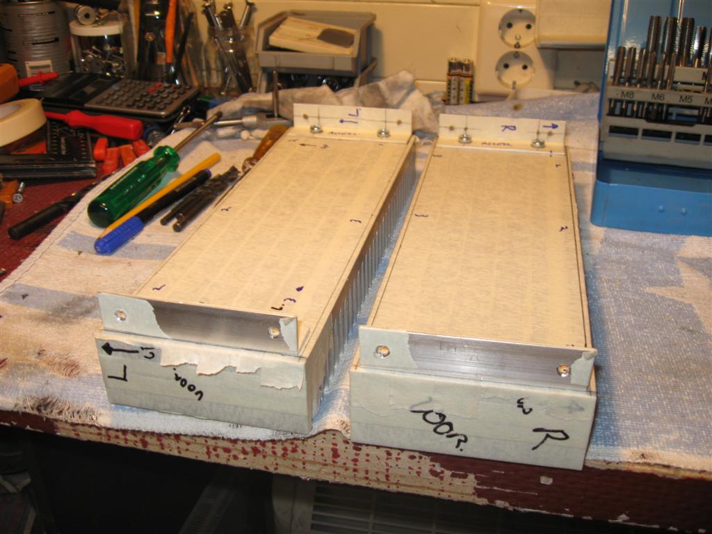

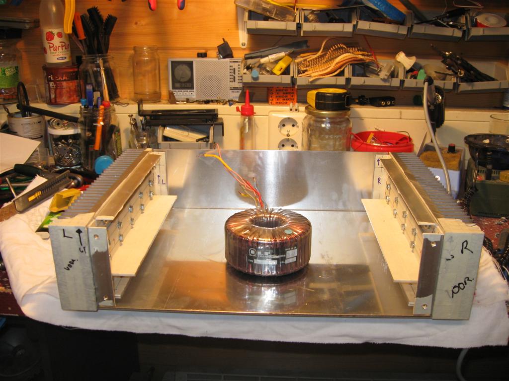

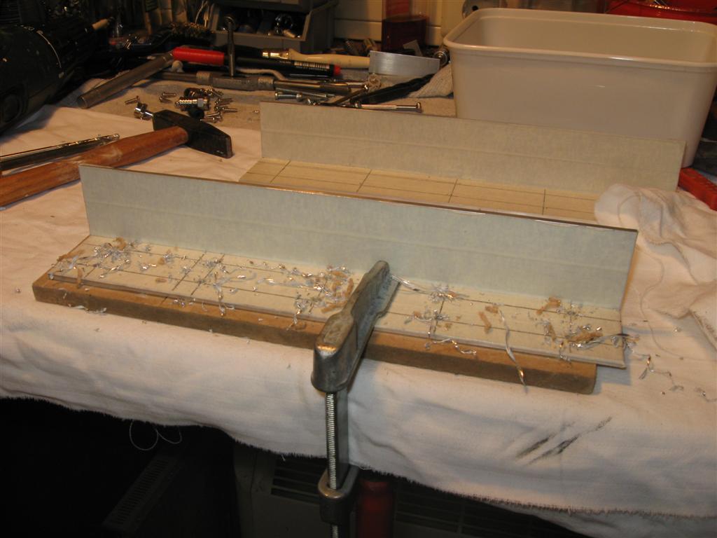

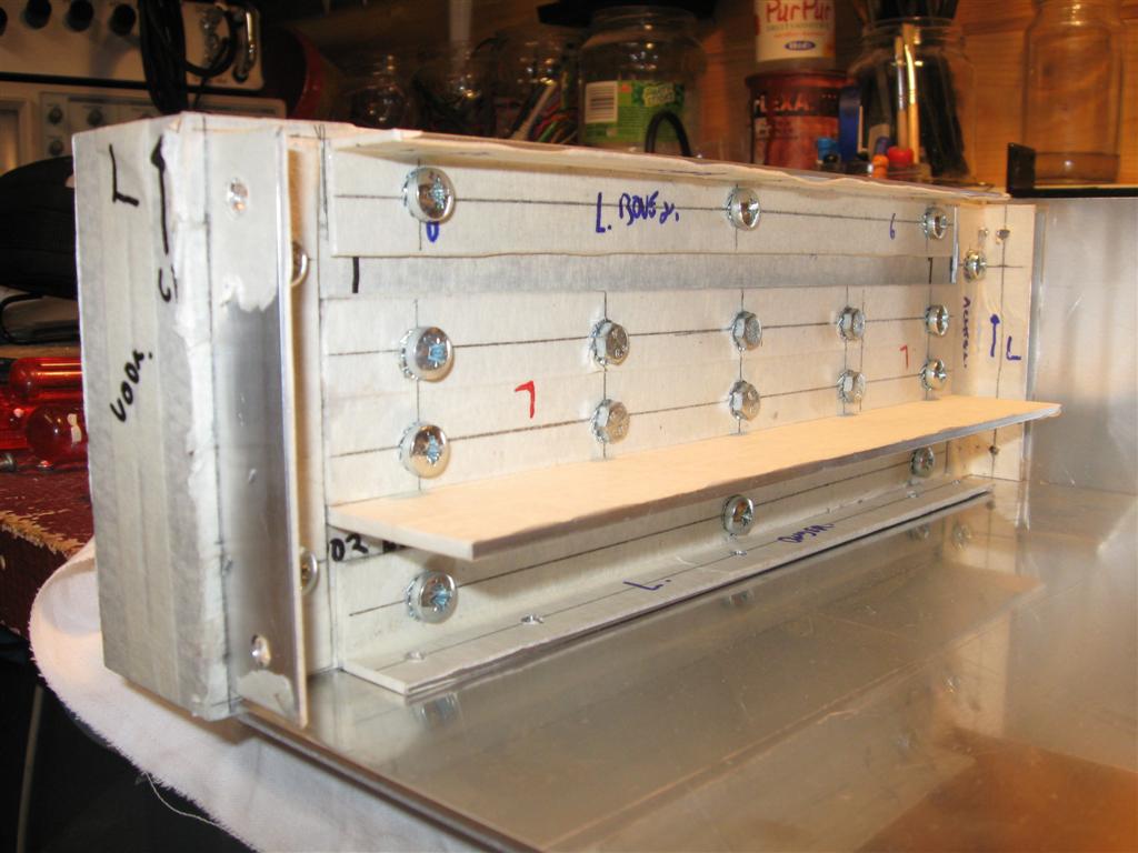

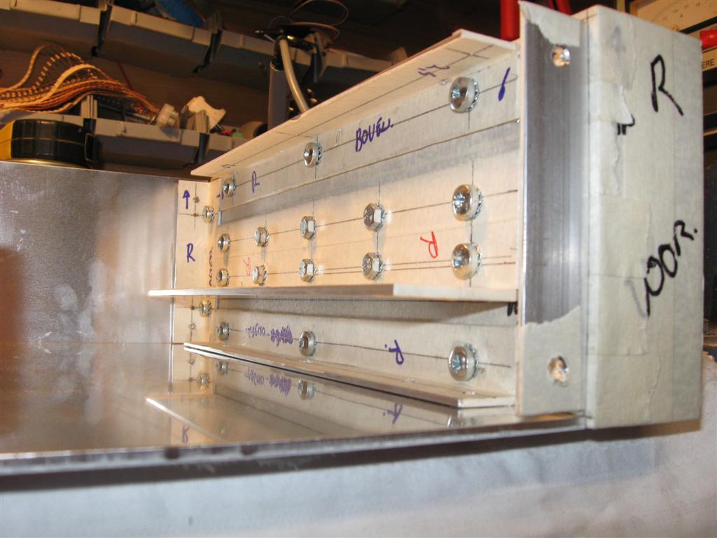

En dan de vorderingen van vandaag:
Alle platen alu die de kast vormen worden aan elkaar gekoppeld met aluminium hoekprofiel van 20 x 20 mm en bouten en moeren M4 en M5:
Eerst alles afplakken met papieren schilderstape, beschermd tegen beschadigingen en je kunt er goed op aftekenen:
Dan krijgt iedere kant en onderdeel een eigen codenummertje zodat later alles goed bij elkaar past:
En de eerste hoeken zitten erop:

Berichtdoor ray5150 » wo 25 nov 2009, 0:37
(vrij naar herman van Veen..)
Opzij,opzij,opzij.
Maak plaats, maak plaats, maak plaats,
We hebben ongeloofelijke haast..
We moeten boren,zagen,tappen, schroeven, slijpen en weer doorgaan !!
Enjoy the pic's
(shit, rekenfout gemaakt. nog maar 30 dagen....)

Ziet er spannend uit allemaal. De JLH was mijn eerste versterker knutsel. De eerste JLH dan, niet die van 1996. Je kunt leuteren wat je wilt over vervorming enzo, er zijn idd véééééééél betere klasse-A, maar dit ontwerpje overleeft al vele decennia. Het is simpel te bouwen en op hoog rendement speakers klinkt dit ding ook nog eens erg goed. Kleuring, hmm, misschien maar het heeft mij nooit gestoord.
Sander, op zich heb je gelijk maar dit ontwerpje is overzichtelijk en biedt ongelofelijk veel lol voor het geld. Persoonlijk vind ik dat een ieder die serieus met versterkers bouwen begint dit ding gebouwd moet hebben. Het hoort gewoon bij je opvoeding :D
Ray, maak je geen zorgen over de koeling m.b.v. dat hoekprofiel. Als dat 4 mm dik is dan is dat meer dan genoeg. Zo te zien zijn de koelprofielen al vele malen groter dan wat ik destijds gebruikte. Zoveel staan die transistoren nu ook weer niet te verstoken. Zou wel als je de hoekprofielen definitief op het koelprofiel schroeft dat met wat epxylijm doen voor een betere warmte overdracht. Koelpasta kan ook, maar is zo'n geklieder. Epoxylijm heeft voldoende overdracht over zo'n lengte.
Peter de Jong
Berichten: 5528
Locatie: Beetstersweach
Re: Low Budget Klasse A JLH power amp.
Berichtdoor richard » wo 25 nov 2009, 13:58
Pjotr schreef:Koelpasta kan ook, maar is zo'n geklieder. Epoxylijm heeft voldoende overdracht over zo'n lengte.
Epoxylijm is wel definitief, met koelpasta is de boel nog eens los te halen als je t.z.t. iets anders wil bouwen.
