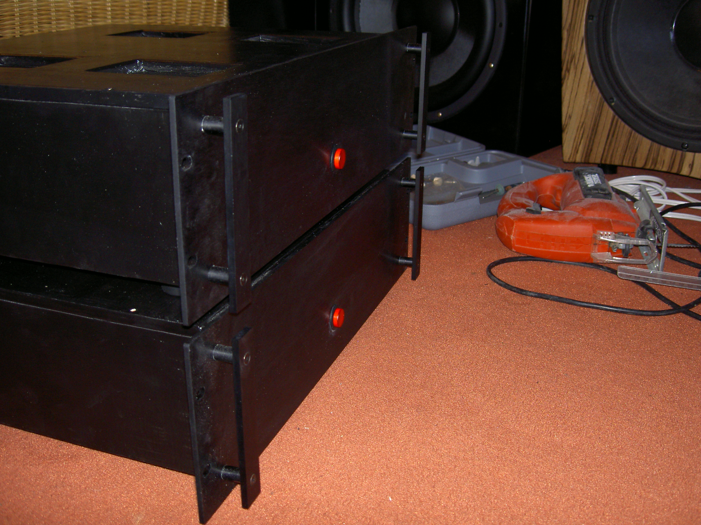

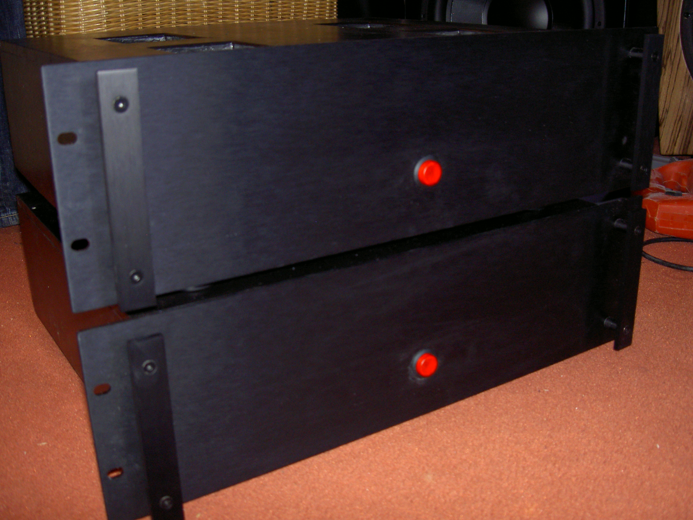

De kast met de UcD180*6 is ook af en gebruik ik nu! Foto is wel wat stoffig en de deksels zijn niet aangedraaid. De kast voor de pré zal er niet veel anders uitzien, maar is 2U hoog en krijgt nog iets van een volume en bronkeuze op het frontpaneel.

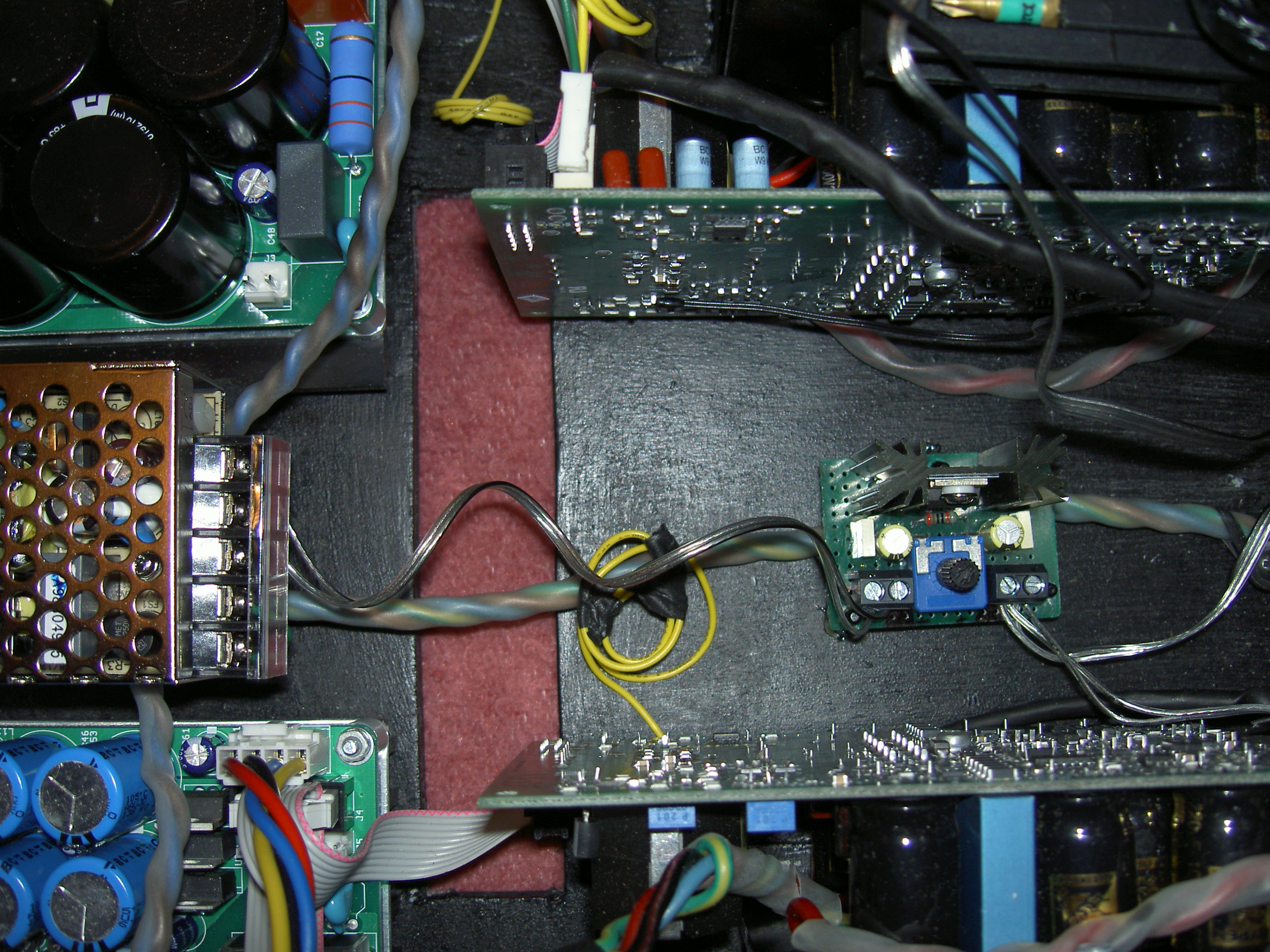

De voeding van meanwell (12V 1.3A G3 serie) links tussen de smps'en in beeld en de regulator daaraan vast tussen 2 ucd's. De fans zijn doodstil! Niet te horen die dingen.. De blauwe leds van de fans zijn zichtbaar door de luchtgaten bovenin de kast. Dit zou goed moeten gaan!
Nu is alles af op de voorversterker dsp na! :o
