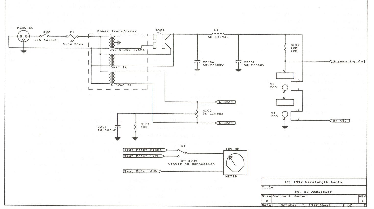

VT4C nog niet vast waar de schoen wringt :o .Als je er een OC3 uittrekt idd geen B+450V meer op de anode van de 807 maar +450V op g2 zonder anodespanning ,daar gaat je 807 :cry: .
Vandaar de verandering,geen Vg2 meer zonder OC3. Dat B+450V er dan nog is,zonder Vg2 komt er van Ia niet veel meer in huis.
@klusser,twee keer hoeft alleen als de Fet niet genoeg gekoeld wordt.De Fet kan de stroom makkelijk aan.

Ah!buis schreef:VT4C nog niet vast waar de schoen wringt :o .Als je er een OC3 uittrekt idd geen B+450V meer op de anode van de 807 maar +450V op g2 zonder anodespanning ,daar gaat je 807 :cry: .
Indien OD3 en/of OC3 uit schakeling is: naast geen B+ is er ook geen Vg2 meer voor de 807.
Pin 3 en 7 van deze VR tubes redden dan de (active) componenten!
Zie ook artikel met onderbouwing in Sound Practices 2/92, pag. 9 t/m 14.
Gordon Rankin (head engineer/oprichter Wavelength Audio) beweert zelfs, dat elke penthode geschakelde versterker baat heeft bij gestabiliseerde Vg2 der eindpenthodes en tetrodes, vooral voor controle van het laag.

VT4C schreef:Indien OD3 en/of OC3 uit schakeling is: naast geen B+ is er ook geen Vg2 meer voor de 807.
Ik denk dat er wel Vg2 op de 807 aanwezig blijft via de 10k weerstand.
De Ig2 zal wel beperkt worden door diezelfde 10k.

Berichtdoor Ah!buis » ma 06 jun 2011, 20:28
Inderdaad,vanuit L1 krijgt R100 (10k) 450V om naar g2 te gaan.Zonder Va (B+) loopt Ig2 flink op.Kan wel 40mA worden.Het max. vermogen in g2 kan (450/2).(450/2)/10k=5W worden,gelukkig niet de twee gelijk :) .
Dus de buis zal het toch wel overleven,maar fraai is het niet.Vandaar m'n alternatief 8) .
Heb het verhaal van die Rankin gelezen,doet me dan ook vermoeden dat het gewoon tekenfouten in het schema zijn,overkomt de beste :sure: .
