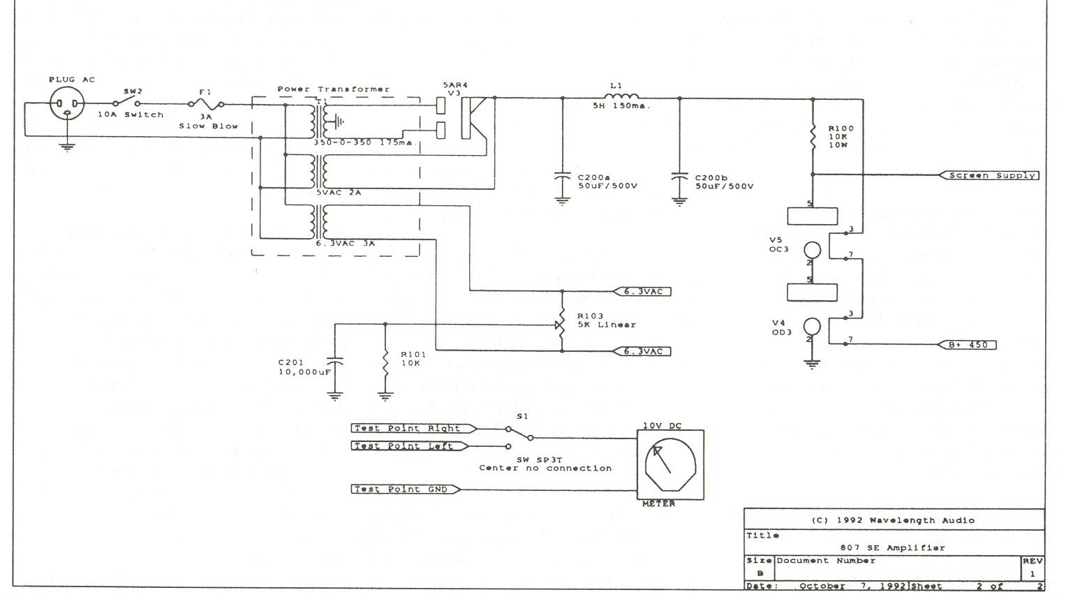

Mis de beamtetrode 807 (VT100A, 1624/VT165), die aan de basis lag van deze uitvoeringen. :(
Bijgaand schema ontwerp met verbluffend eindresultaat van een SE-807 uit SOUND PRACTICES #2. 8)
(Alleen GZ34/5AR4 vervangen door de 83, 5Z3, 5U4G of GZ37/5R4WGB; 6072A/12AY7 eventueel door 5965/12AV7).

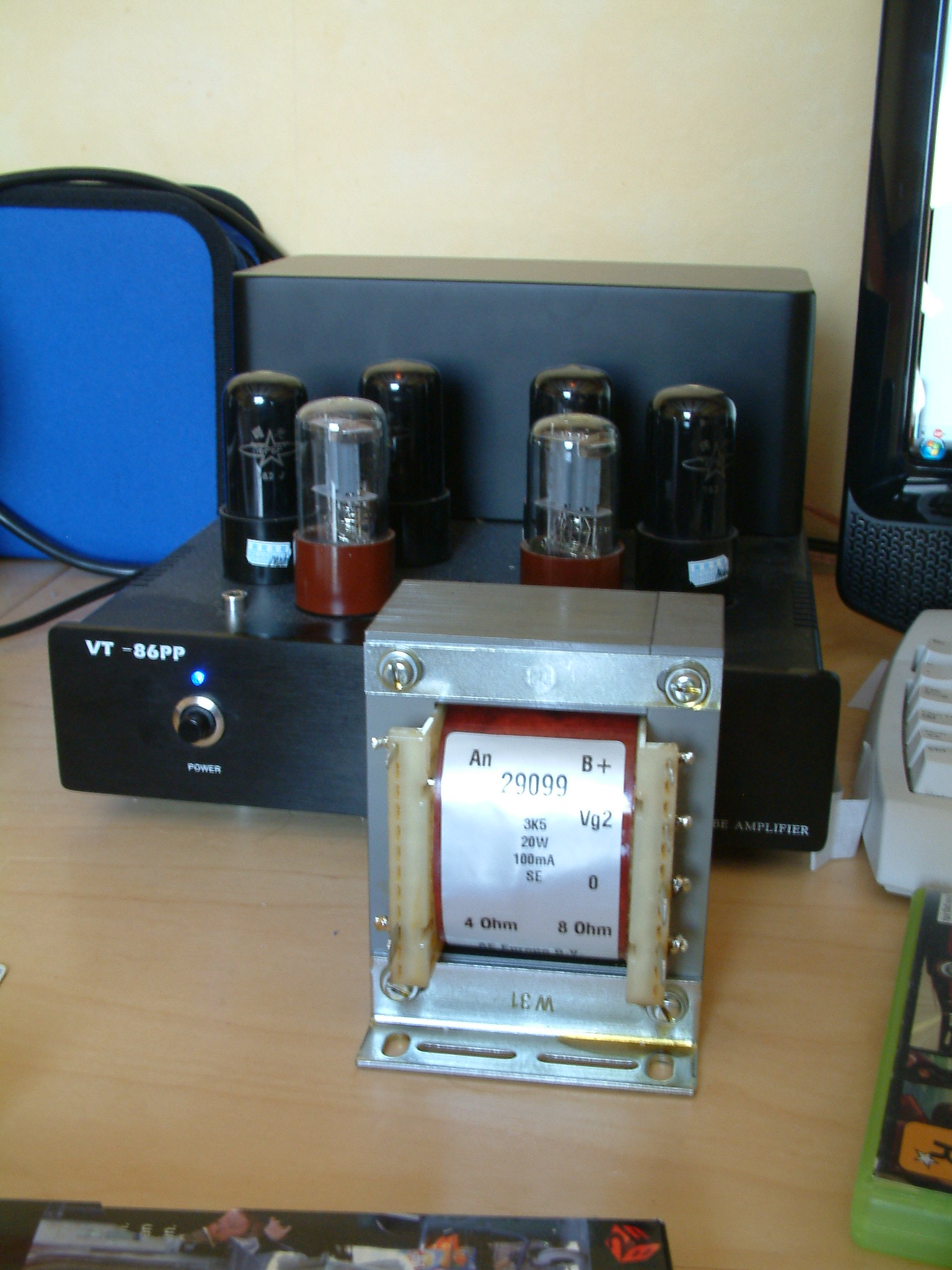

Yeeeh daar zijn ze eindelijk :D
Zien er zeer zwaar uit, dus lekker veel mogelijkheden.
De 807 ziet er ook vet uit!

Wat de schemas waarmee VT4C aankomt betreft,
positief beginnen,die RH807SE ziet er goed uit :D .

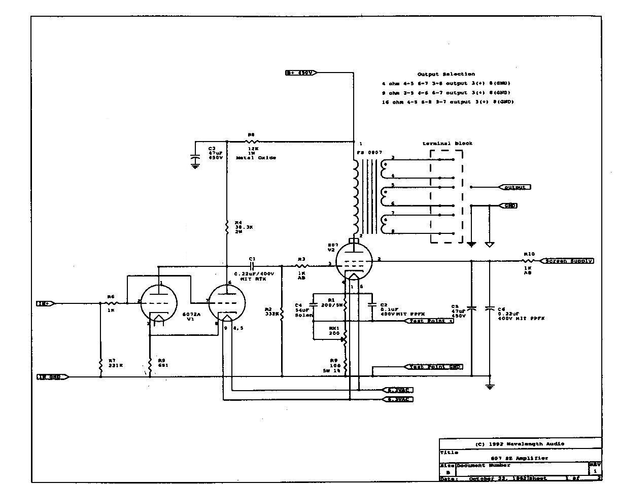

Maar het ontwerp van Gordon Rankin deugt niet,verkeert meetpunt en als er een stab.buis uitgaat loopt het mis.(Va weg en Vg2 veel te groot,tegelijk :shock: )
Wat de PSE-807 aangaat,schema klopt niet (tekenfout?) en zo'n handmatig in te stellen stroom is voor een beginner nogal link voor de eindbuizen :cry: .

Ah!buis schreef:Wat de schemas waarmee VT4C aankomt betreft,
Mis echter stabilisatie van schermrooster; erg belangrijk, vooral bij dit buistype voor strakke basweergave. Over ECC81/807 combi straks meer.
Ah!buis schreef:Maar het ontwerp van Gordon Rankin deugt niet,verkeert meetpunt en als er een stab.buis uitgaat loopt het mis.(Va weg en Vg2 veel te groot,tegelijk :shock: )
807-SE (Gordon Rankin).
Gordon Rankins ontwerp is vooral in de jaren 90 veel nagebouwd en klinkt fantastisch; zeer strak laag valt meteen op en amp. speelt menige 300B SE weg. (In andere thread maar eens discussie 2-traps vs 3-traps versterkers).
Wanneer 1 van de stab. buizen defect mocht zijn is er ook geen Ub+, die via deze buizen loopt. Alternatief is met zeners, maar dan moet er extra C bij (zenerruis), en klinkt amp. minder. Ook met 5AR4/GZ34 is geluid aan de tamme, introverte kant (en lijkt het of er een ECC82 in de schakeling zit); de opgesomde alternatieven buizengelijkrichters geven een levendig, open/gedetailleerd geluidsbeeld, vooral de mercury vapor 83 (...en ziet er, evenals de OD3 en OC3, in bedrijf erg mooi uit!). Deze buis is de laatste tijd echter erg duur geworden.
Solen/SCR heeft 47uF/630V. MKP's voor de voeding.
UGT: Ra is 6K.; o.a. Sowter - UK levert die voor Gordon Rankins project.
De versterker heeft geen toonregeling, dus moet dat uit de match der buizen komen. In Gordon Rankins ontwerp is een uitstekende match de medium-mu 6072A/12AY7 en de beamtetrode 807. De laatste is in midden hoog en hoog (zoals de meeste beamtetrodes) nogal pittig, wat wordt gecompen- seerd door de 6072, die juist prominent is in laag en mid-laag. De 5965/12AV7 matched zelfs nog beter.
Met toepassing van de 6021/E81CC wordt mid-hoog en hoog van deze versterker weer dominant. (Deze buis matched beter met de 'wollige' EL34 bijvoorbeeld).
Behoorlijk onderbouwd artikel door Gordon Rankin staat in Sound Practices nr. 02/93.

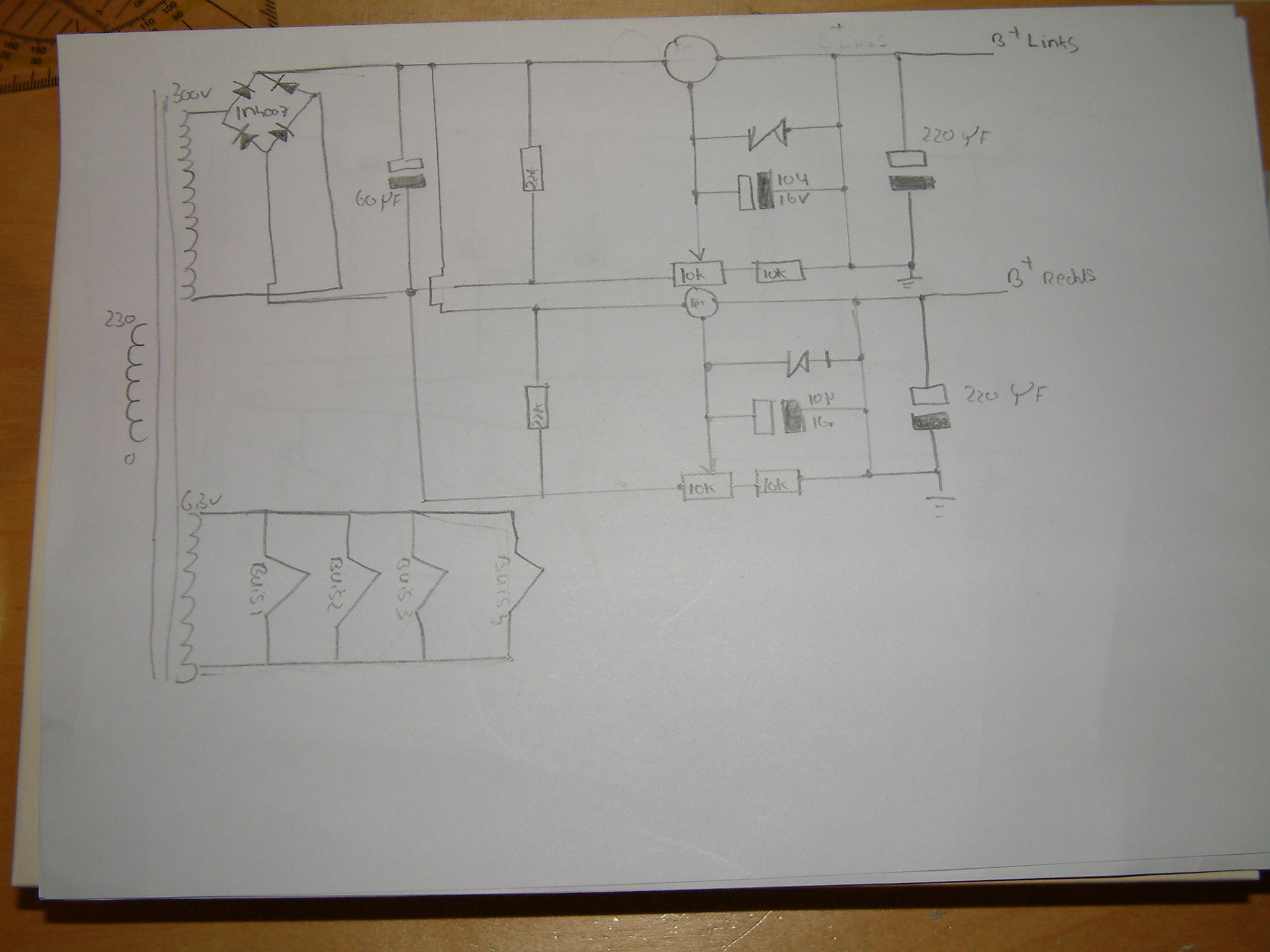

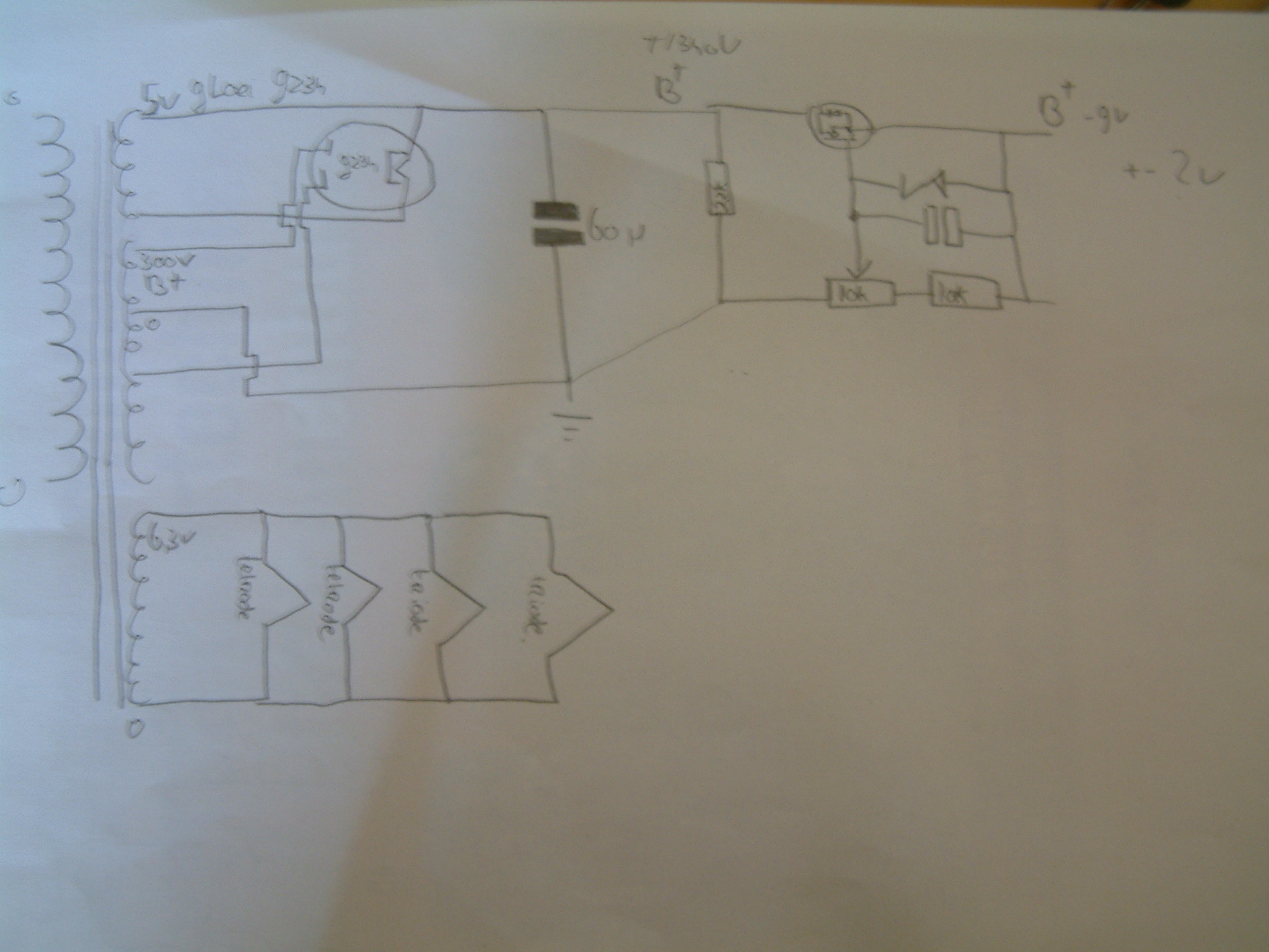

Afijn, buizenkeuze laat ik nog even achterwegen, ik begin eerst met een goede voeding te ontwerpen. Zonder voeding kom je nergens.
Ben wat aan de slag geweest met enkele simulatie programma's en datasheets, en heb een eerste voedingsontwerpje voor de B+ opgesteld (voor een SE, niet parallel).
Deze werkt met de GZ34 buis en het stabilisatie circuit.
Het stabilisatie circuitje heb ik nog niet kunnen simuleren, maar alles daarvoor wel.
Ben benieuwd of ik in de goede richting zit, en dus het principes een beetje door heb. Gloeistromen e.d. moeten uiteraard nog aangelegd worden.

klusser schreef:Afijn, buizenkeuze laat ik nog even achterwegen, ik begin eerst met een goede voeding te ontwerpen. Zonder voeding kom je nergens.

Berichtdoor klusser » zo 05 jun 2011, 15:19
Spijtig maar tot 35Ma :(
Maar ik ga eerst proberen tot zover mogelijk zelf te ontwerpen vooraleer naar bestaande schema's over te gaan. Leer ik ook meer van ;)
Wel ben ik van plan voor de afvlakking met mosfet te doen en niet met de smoorspoel.
Ik heb wat verder getekend. In mijn ogen zou dit moeten werken, of zie ik alsnog iets over het hoofd? (uitgaande dat de minimale Rt(weerstand) waarde van de GZ34 gepasseerd is)

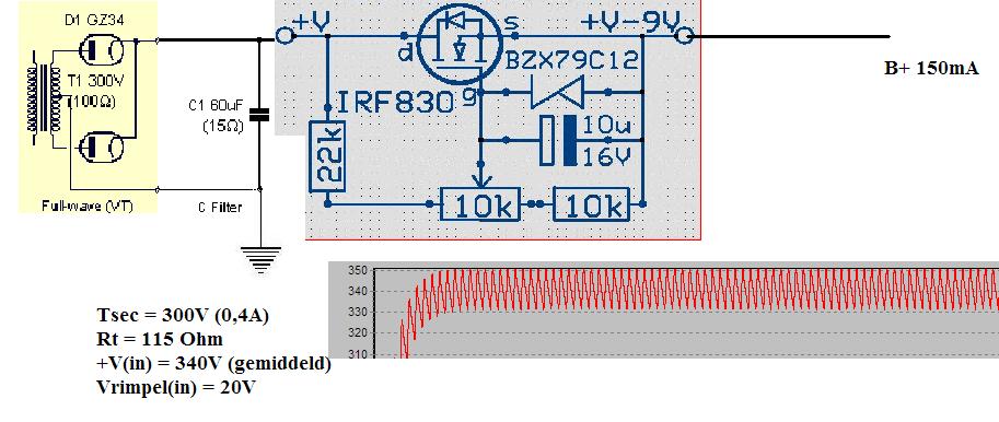

@Klusser,
Ik zie dat je de PSU calculator van Duncan Amps gebruikt, kan je prima op simuleren!
Jouw schema met de 60 uF elco levert een rimpelspanning op van ca. 13 Volt. Anne gaf al aan dat de rimpel voor de electronische smoorspoel? niet onder de 2 volt mag komen(liever 1 Volt). Dit gaat dus niet werken. Je zou het met een CLC filter kunnen proberen met bijvoorbeeld de waarden 47 uF, 220 Ohm, 100 uF. De rimpel blijft dan beperkt tot circa 1 Volt. Je belast de GZ34 dan ook wat minder (47uF i.p.v. 60uF). Denk trouwens dat er na de schakeling nog een elco moet komen, maar daar weet Anne het fijne wel van....
Heb verder niet gekeken naar de gewenste spanning e.d., daar kom je ongetwijfeld zelf wel uit.

Zoiets is het wel,zij het dat een filter met smoorspoel wel bestaat uit C-L-C,en die laatste C mis ik hier wel :cry: .
Zet daar maar een 100µF neer :) .
De rimpel op de 60µF(mag hoogstens 50µF volgens datablad !)kan gerust groter,zolang je met de potm.de spanning over de Mfet boven de 3a4V houdt.

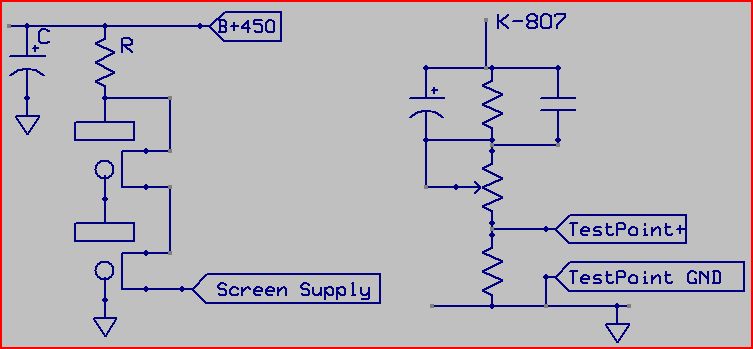

Dat de RH807SE geen g2 stab. heeft,kan makkelijk met de 10k iets kleiner en een(of twee)zener(s),hoewel met een voeding van 350V echt nodig :o .
De PSE-807 kan zo nooit werken met de triode-anode zo aan +265V :shock: .
Dat ontwerp van G.Rankin zou best kunnen,maar dan wel zo :-s ,

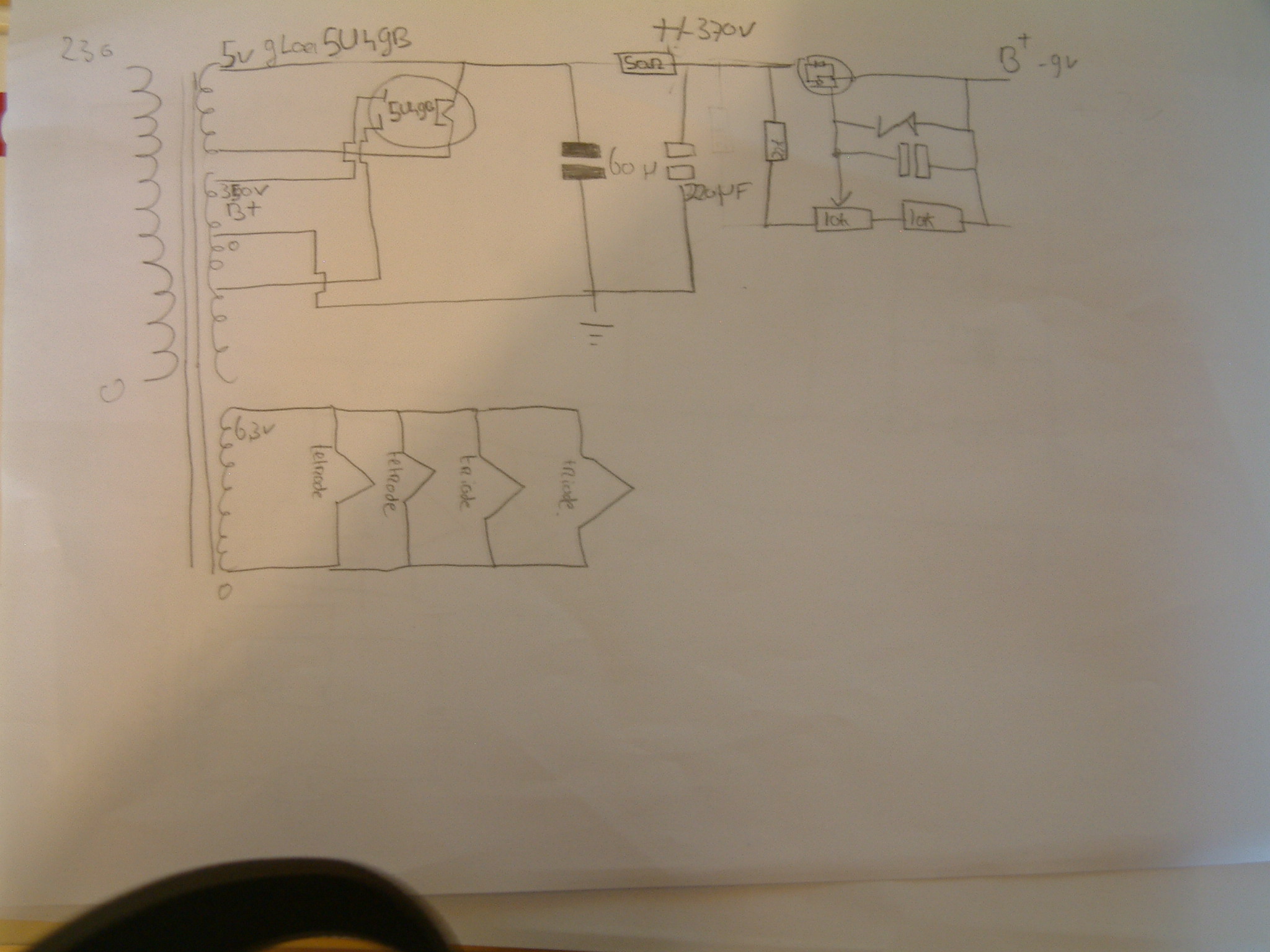

AatV schreef:@Klusser,
succes en groet,
Sorry, ik bedoelde natuurlijk een CRC filter, het was immers de bedoeling een smoorspoel te vermijden. Vervolgens Anne's schakeling en dan nog een elco.

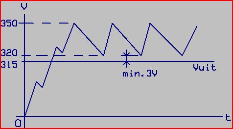

Nog even een tekening gemaakt,is misschien duidelijker wat de bedoeling is.Hier zie je ook het "nadeel" tov een smoorspoel,je houdt in theorie minder spanning over.Bij een ideale smoorspoel 335V maar met een koperweerstand van zeg 150ohm gaat daar nog 's zo'n 20V af.
Kreeg nog een idee voor de RH807SE met het "gebrek" van geen gestab.Vg2.Je zou er een transistor bij kunnen zetten zoals wat Aat heeft getoond met de Bestpenthode.Krijg je een Bestterode :D .
succes en groet,
Met deze waarden passeer ik het limiet van de gz34 met 0,2 Ampère volgens de software . . (met een trafo weerstand van 120 Ohm)

Volgens de simulatie:
De GZ34 is vervangen voor een 5U4GB
De totale weerstand van de trafo is 42Ohm
De spanning uit is 370V bij 170mA
Rimpelspanning is 1,7V
Berichten: 14493
Re: SE KT88 versterker
Berichtdoor Ah!buis » zo 05 jun 2011, 21:40
Dat was niet de bedoeling :( ,geen 50ohm en die 220µF na de Mfet 8) .
De fet stelt de L voor,zo'n filter is toch C-L-C :-s .

Ah!buis schreef:Dat ontwerp van G.Rankin zou best kunnen,maar dan wel zo :-s ,
Schema Gordon Rankin klopt wel degelijk. Kijk eens naar Data OD3 en OC3. Pin 3 en 7 zijn doorverbindingen. Is een regulator defect, of trek je 1 der beide regulators er uit, dan geen 450V. B+ op de 807.
10K (serie) weerstand met OD3 en OC3 werkt in de praktijk als spanningsdeler.
Over serieweerstand valt ca. 200V. (OC3 is ca. 100V., OD3 ca. 150V.)

Berichtdoor klusser » zo 05 jun 2011, 22:40
Ah!buis schreef:Dat was niet de bedoeling :( ,geen 50ohm en die 220µF na de Mfet 8) .
Nu je het zegt, goed lezen doet wonderen :P
In het schema hieronder staat het afvlakgedeelte twee keer, voor elk kanaal 1x om te voorkomen dat het vermogen te groot wordt door de FET.
