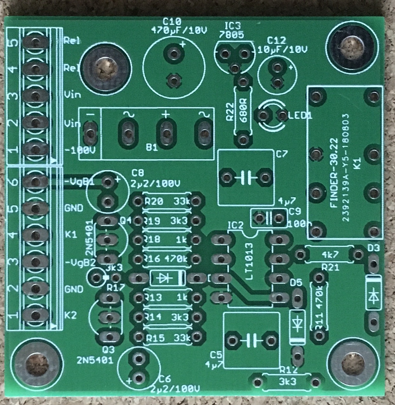

Ah!buis schreef:De 79L12 zit verkeerd, bij de autoprint zie ik niks mis.Hoewel, ik zou de sporen niet zo smal maken. StabPinnen.png Anne
't is toch niet waar zeker, normalisering, onnozelaars van chip-ontwerpers ????
Ik heb me op de 78L12 gebaseerd en hetzelfde aangesloten bij de 79L12, geen enkele aansluiting nog op dezelfde plaats!!!
Ik werk normaal bijna nooit met negatieve regulators, vandaar.
Is aangepast icl. de Gerber
Zie overzicht

[quote="Willy_61"]'t is toch niet waar zeker, normalisering, onnozelaars van chip-ontwerpers ????[quote]Hoog tijd om negatief af te schaffen :x Kunnen we niet meer missen, alles aan één pool aansluiten :lol:

Ik denk dat de chipontwerpers geen keuze hadden, in ieder geval niet bij de TO-220-versies. In een TO-220-huisje zit het stuk metaal waar de chip op vastgelijmd wordt altijd vast aan de middelste poot en aan het metaal waarmee je 'm aan een koelplaat vastschroeft. In een IC-proces met P-type substraat moet het substraat van de chip aan de laagste potentiaal komen omdat er anders overal parasitaire dioden in geleiding gaan waardoor de hele schakeling een grote kortsluiting wordt. Bij positieve regelaars heeft de massapoot de laagste potentiaal, maar bij negatieve regelaars heeft de ingangspoot de laagste potentiaal. Ik vermoed dat bij TO-92 net zoiets aan de hand is.

slik, :? woorden ingeslikt, ik zal in 't vervolg beter opletten :hide:

Ik heb het overzicht van de CFB Biasautomaat vervolledigd, ook de sporen van PS12V en Bias wat dikker gemaakt op aangeven van Anne.
Als er geen essentiële opmerkingen meer dienen toegevoegd te worden, kan Barry dat overzicht toevoegen aan het begin van het topic, na het overzicht van de eerste Biasautomaat (zonder CFB).

Barry, je mag het overzicht van de Biasautomaat kopiëren naar het begin van het topic. De automaat voor CFB is met succes getest en goedgekeurd.
Berichten: 11748
Re: Bias automaat
Berichtdoor Barry2001 » di 16 jul 2019, 21:13
Het overzicht vd biasautomaat is gekopieerd naar de beginpost.

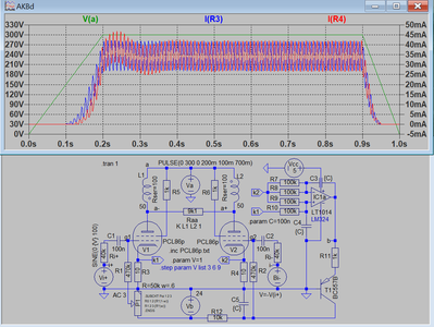

Ik weet niet of dit al aan de orde is geweest, naar een idee van Wim de Jager uit de Elektor-Audio-Special-4 (dec/2009) blz.60:
Met een kleine tijdconstante van maar 5ms, reageert ie vrijwel direct na het warm worden van de buizen en als Va op spanning is!
Je hebt een referentie-buis V1 waarvan je ruststroom kan instellen met P1, V2 en eventuele meerdere volgen het ruststroom-gedrag van V1.
De voordelen zijn naast de snelle respons, een instelbare ruststroom en bij veroudering van buizen wordt de ruststroom niet onnodig hoog gehouden.
Deze is bedoeld voor de CTA-serie, maar eenvoudig aan te passen voor andere versterkers.

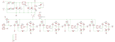

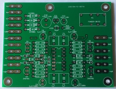

MarcelvdG schreef:Alle Gerbers zijn aan het eerste bericht toegevoegd, maar welke Gerbers horen er nu bij de oorspronkelijke automaat, die met de PNP's en zonder CFB?
Is allemaal wat door elkaar gelopen.De dingen in het begin komen van Willy-61, toegespitst op de CTA serie versterkers.
Meer algemene uitvoeringen komen van ronnydepony en zijn door opaBert in andere versterkers gebruikt.
Het zijn deze,
en deze met tekenfout, transistors omgekeerd,
en het schema,
Van de monoversie kan ik het schema zo vlug niet terugvinden.
Van de twee printen de gerbers van ronnydepony.

Het is idd zo dat enkel de gerbers voor biassturing met CFB zijn toegevoegd op pagina 1.
De gerbers voor de sturing zonder CFB vind je in bijlage, deze zijn toegepast in de CTA4.2.
AutoBias 100 x 100 mm, bevat 2 complete biassturingen (zonder CFB) met elk eigen voeding zodat ze kunnen toegepast worden in mono-blokken.
Alles kan van mekaar gescheiden worden mits doorknippen op de lijnen.
Uiteraard kan je de printen van ronnydepony ook toepassen als je geen CFB gebruikt.
@Barry2001:
Kan je deze gerbers en die van ronnydepony hierboven ook toevoegen aan het begin van dit topic?
