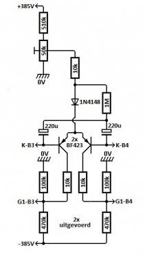

Deze symmetrie regeling heb ik al toegepast in een versterker met 6080 en met 6336A dubbeltriodes. Momenteel ben ik een KT88 versterker aan het bouwen, met deze regeling. De regeling werkt zowel in klasse A, klasse AB als klasse B. Er is een enkele potmeter voor de instelstroom. De gelijkloop tussen de buizen gaat dan automatisch. Zelfs sterk verschillende buizen blijven mooi gelijk. De basis wordt op de kathode aangesloten via 47k. De gebruikte kathode weerstanden zijn 18 Ohm.
Piet

Piet1950 schreef:Deze symmetrie regeling heb ik al toegepast in een versterker met 6080 en met 6336A dubbeltriodes. Momenteel ben ik een KT88 versterker aan het bouwen, met deze regeling. De regeling werkt zowel in klasse A, klasse AB als klasse B. Er is een enkele potmeter voor de instelstroom. De gelijkloop tussen de buizen gaat dan automatisch. Zelfs sterk verschillende buizen blijven mooi gelijk. De basis wordt op de kathode aangesloten via 47k. De gebruikte kathode weerstanden zijn 18 Ohm.
Piet
Alleen in het tekeningetje zie ik -385 Volt en ook een +385 Volt en een Gnd
Begrijp ik dat verkeerd of heb je werkelijk een symetrische voeding van 385 Volt :think:

Bert61 schreef:Alleen in het tekeningetje zie ik -385 Volt en ook een +385 Volt en een Gnd
Dacht toch op drie plaatsen een harkje te zien :? En de, niet getekende, kathodeweerstanden vast ook wel O:)

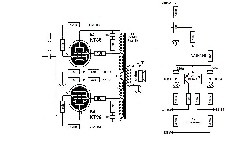

Hierbij even het relevante deel uit het schema. De +/-385V heb ik gebruikt, omdat er geen lagere beschikbaar waren, maar die kunnen naar eigen smaak aangepast worden.
Piet

Mijn eerste bijdrage aan dit draadje ( viewtopic.php?f=7&t=9507#p1883401 ) was een vraag wat je nou eigenlijk wilt van een instelautomaat. Wil je alleen de stromen gelijk maken, of moeten ze gelijk aan elkaar en aan een nauwkeurige referentie zijn? Moet de stroomverandering bij klasse B hetzelfde zijn als met een ontkoppelde kathodeweerstand of juist met vaste negatieve instelling? Of wil je de manier waarop de signaalstroom zich verdeelt tussen de buizen totaal veranderen en bijvoorbeeld een niet-schakelende klasse-B-trap maken? Des te meer je wilt, des te ingewikkelder de schakeling wordt. Helaas kwamen daar slechts 0 antwoorden op (of slechts 0 die ik begreep, dat zou ook kunnen).
Ah!buis schreef:Die van Piet1950 hierboven is ook een stroom-gelijkhouder maar met vaste neg.roosterspanning, geen automaat.
Ik zou eigenlijk denken dat die regeling van Piet1950 de gemiddelde negatieve roosterspanning negatiever maakt als je 'm in klasse B stuurt. Het zou kunnen dat dat in mindere mate gebeurt dan bij een klassieke ontkoppelde kathodeweerstand, dat zie ik zo gauw niet. Als de staartweerstand een staartstroombron zou zijn, zou ik het met je eens zijn. (Overigens zou een vaste negatieve roosterspanning natuurlijk weer als nadeel hebben dat de ruststroom meer afhangt van de eigenschappen van de buizen.)
Die staart is idd iets rond 40 ... 50kΩ,( ~0,6mA door de 10k aan de emitters vanuit de spanningsdeler met ~0,75mA uit 385V ) redelijke benadering van een stroombron.
Bij deze schakeling lijkt me de gelijkheid (ook temp) van de transistors zwaarder te wegen.

Ah!buis schreef:Die staart is idd iets rond 40 ... 50kΩ,( ~0,6mA door de 10k aan de emitters vanuit de spanningsdeler met ~0,75mA uit 385V ) redelijke benadering van een stroombron.
Met de potmeter halverwege heeft de schakeling van Piet1950 iets van 34 kohm aan de staart. Met ongeveer 80 kohm aan elke collector is de common-modeversterking dan rond de -1. Dat betekent dus dat het effect van de kathodeweerstand van 18 ohm ongeveer verdubbeld wordt, dus wat de stroomverandering bij verre uitsturing betreft lijkt het op de situatie met een kathodeweerstand van rond de 36 ohm per buis. Dat is niet veel, dus het zit inderdaad dichter tegen vast negatief dan tegen een klassieke ontkoppelde kathodeweerstand aan. Uiteraard worden de stromen wel netjes gelijk gehouden.

MarcelvdG schreef:Met de potmeter halverwege heeft de schakeling van Piet1950 iets van 34 kohm aan de staart. Met ongeveer 80 kohm aan elke collector is de common-modeversterking dan rond de -1. Dat betekent dus dat het effect van de kathodeweerstand van 18 ohm ongeveer verdubbeld wordt, dus wat de stroomverandering bij verre uitsturing betreft lijkt het op de situatie met een kathodeweerstand van rond de 36 ohm per buis. Dat is niet veel, dus het zit inderdaad dichter tegen vast negatief dan tegen een klassieke ontkoppelde kathodeweerstand aan.
Niet helemaal dus, als één buis niks doet moet de ander de twee 18ohm parallel trekken (voor wisselstroom).Is 't weer 18ohm effektief voor de regeling.
Zou trouwens beter kunnen met een regelbare staart naar +385V zonder die trimpot naar massa.

Ah!buis schreef: als één buis niks doet moet de ander de twee 18ohm parallel trekken (voor wisselstroom).Is 't weer 18ohm effektief voor de regeling.
Dat gaat dus niet zo, met m'n neus gekeken :oops:
Bij het eerste schema staat de kathode-aansluiting bij de basissen vermeld, blijkt in het schema met buizen dat er 47k tussen zit (vond de elco's al verdacht klein).Zo trekt een kant niet aan de kathodeweerstand van de andere kant.
De gevolgen voor de regeling blijven wel dat maar de helft van de kathodeverandering, in B, tot de basis doordringt door de deling van twee 47k.
