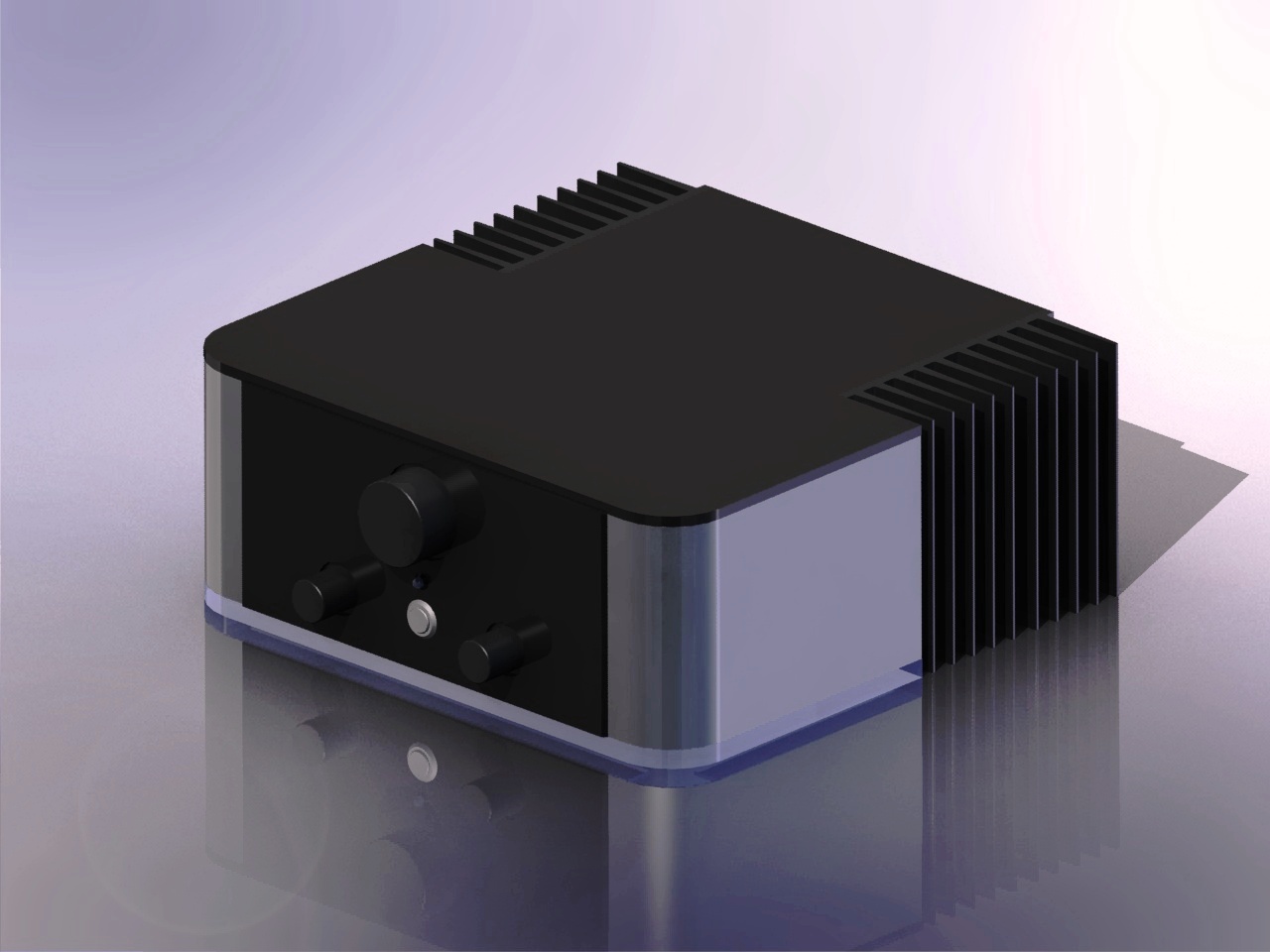

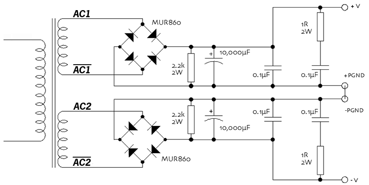

Ben vandaag begonnen aan de bouw, een render met het design is ook toegevoegd evenals de gebruikte schema's.
Gezien er 3 Lm's aan dezelfde voeding komen te hangen is de capaciteit per condensator geen 10.000uF maar 40.000 uF .
EDIT: Over de 4 poten van iedere brugcel staan 4 100nF MKT's. :wink:

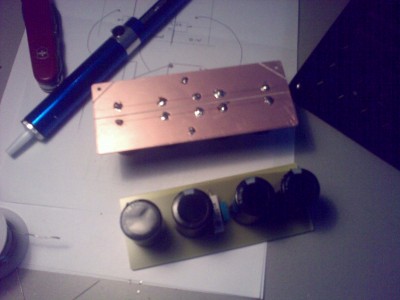

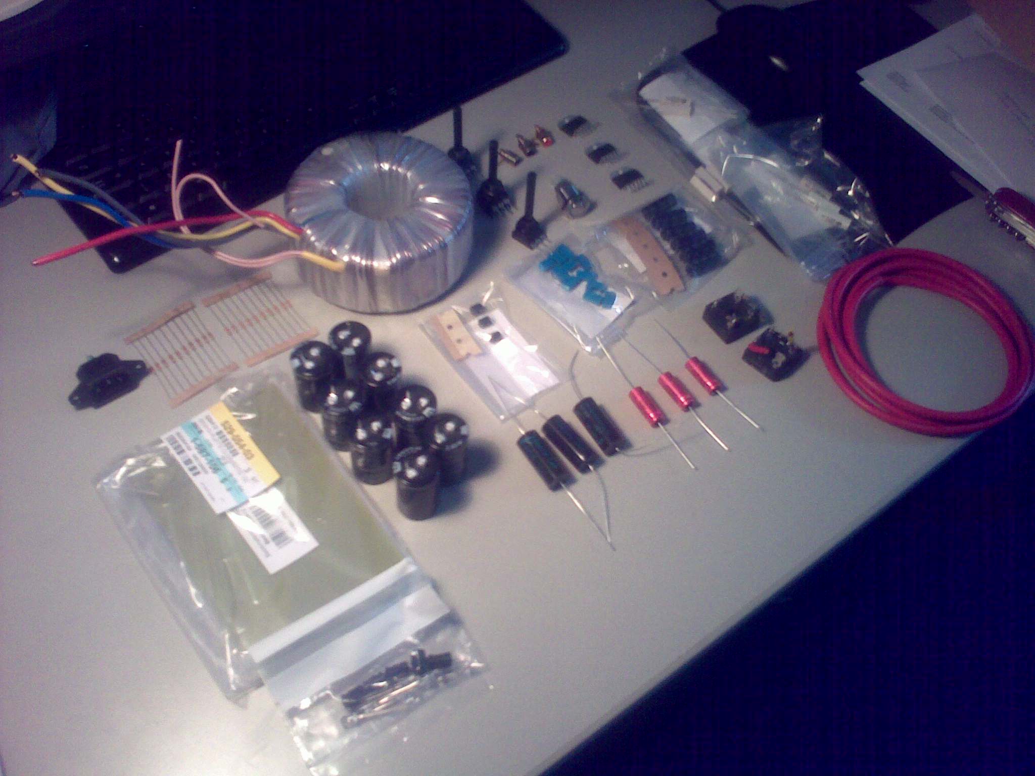

Berichtdoor Olaffel » di 23 jun 2009, 12:18
Net een besteling aangekomen, dus ff een foto gemaakt met die onderdelen en de onderdelen die ik al had.
Gr Olav

Ik heb het me bij eerdere renders uit de 'Cappucino-serie' ook weleens afgevraagd, maar heb je perspectief wel aanstaan in solidworks voordat je rendert?
Verder ziet je amp er erg gelikt uit!

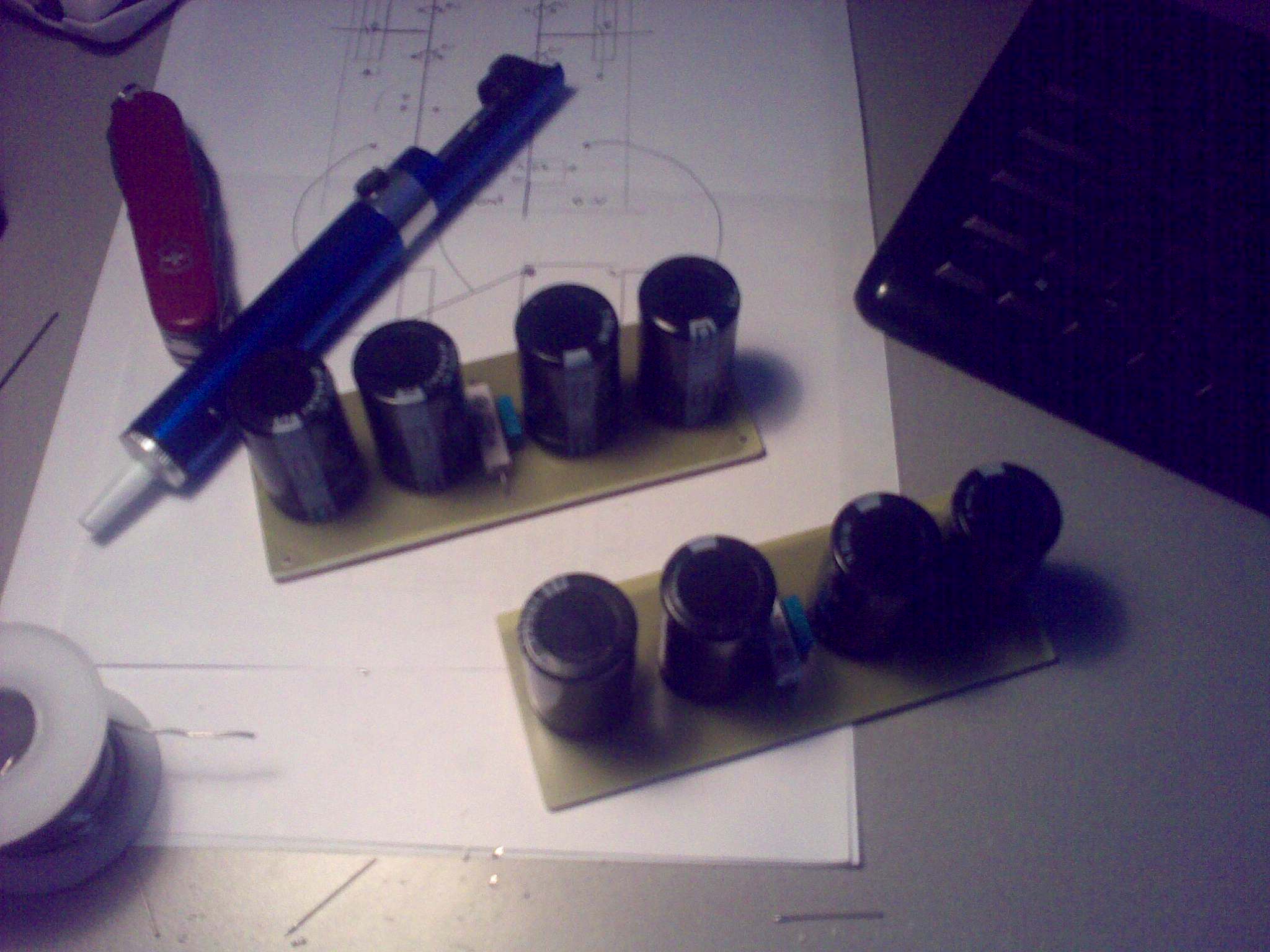

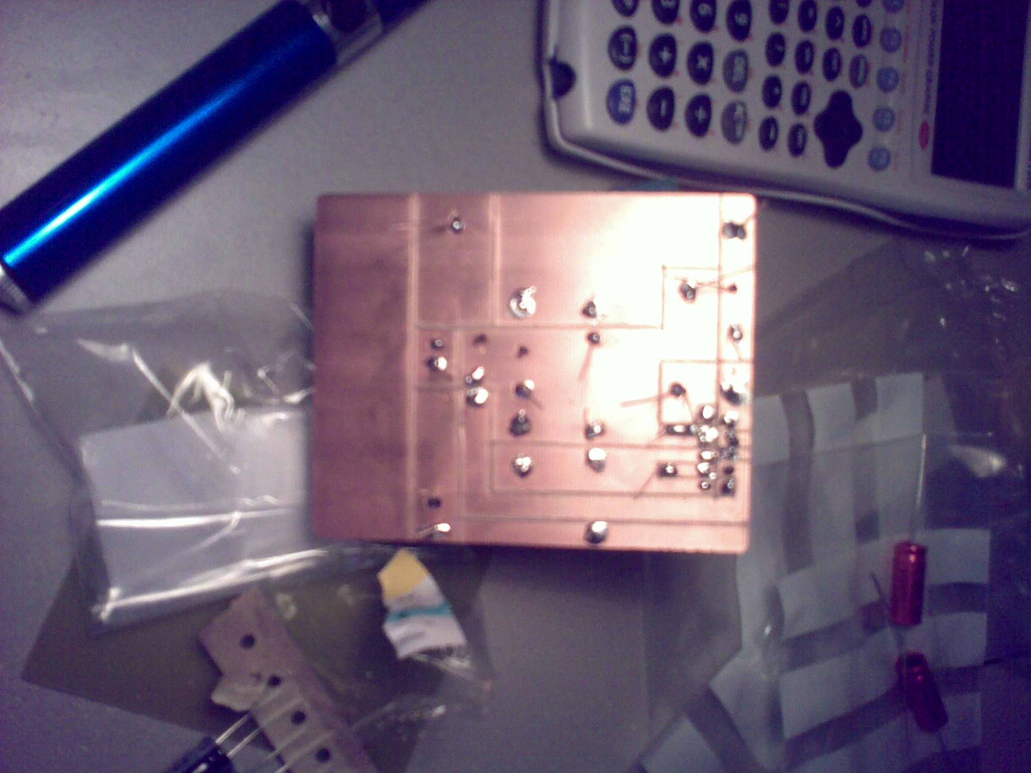

De voedingsprint al in elkaar. Echter een wijziging, ik maak de voeding als bijgevoegd in deze post. Beide "kanten" van de voeding worden links en rechts in de kast geplaatst.
Foto's zijn crap, helaas werkt mn camera niet mee. Maar we hebben belangrijkere dingen te doen :wink:
gr Olav

Berichtdoor TubeHead » di 23 jun 2009, 17:38
elco's zo op een print, ook al is de print easy te teken.. staat toch stukken netter dan een bij elkaar gebakke hard wired zooitje 8)
k.p.
Berichten: 1177
Berichtdoor k.p. » di 23 jun 2009, 17:39
Hard wired heeft zo ook zn charmes;). Maar dit begint er inderdaad goed uit te zien.

@ Nijn
Heb de perspectief functie niet aanstaan, weet dat deze bestaat maar heb he, nog niet kunnen vinden (schijnt bij de andere aanzichten te staan). Verder is Photoworks erg lastig met belichting, deze render was nog wel te doen. Maar het geeft opzich een goede indruk en daar gaat het mij eigenlijk meestal om.

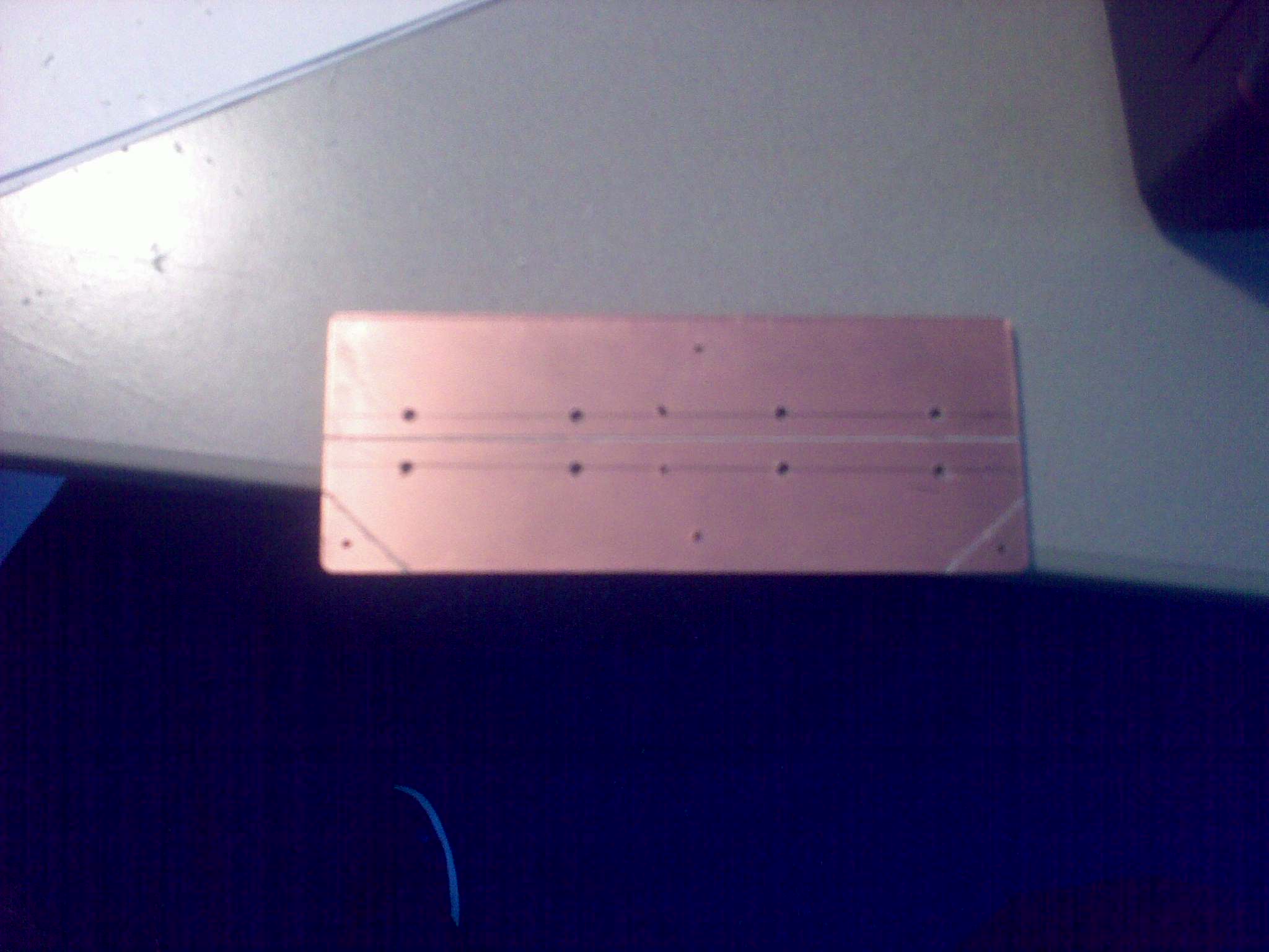

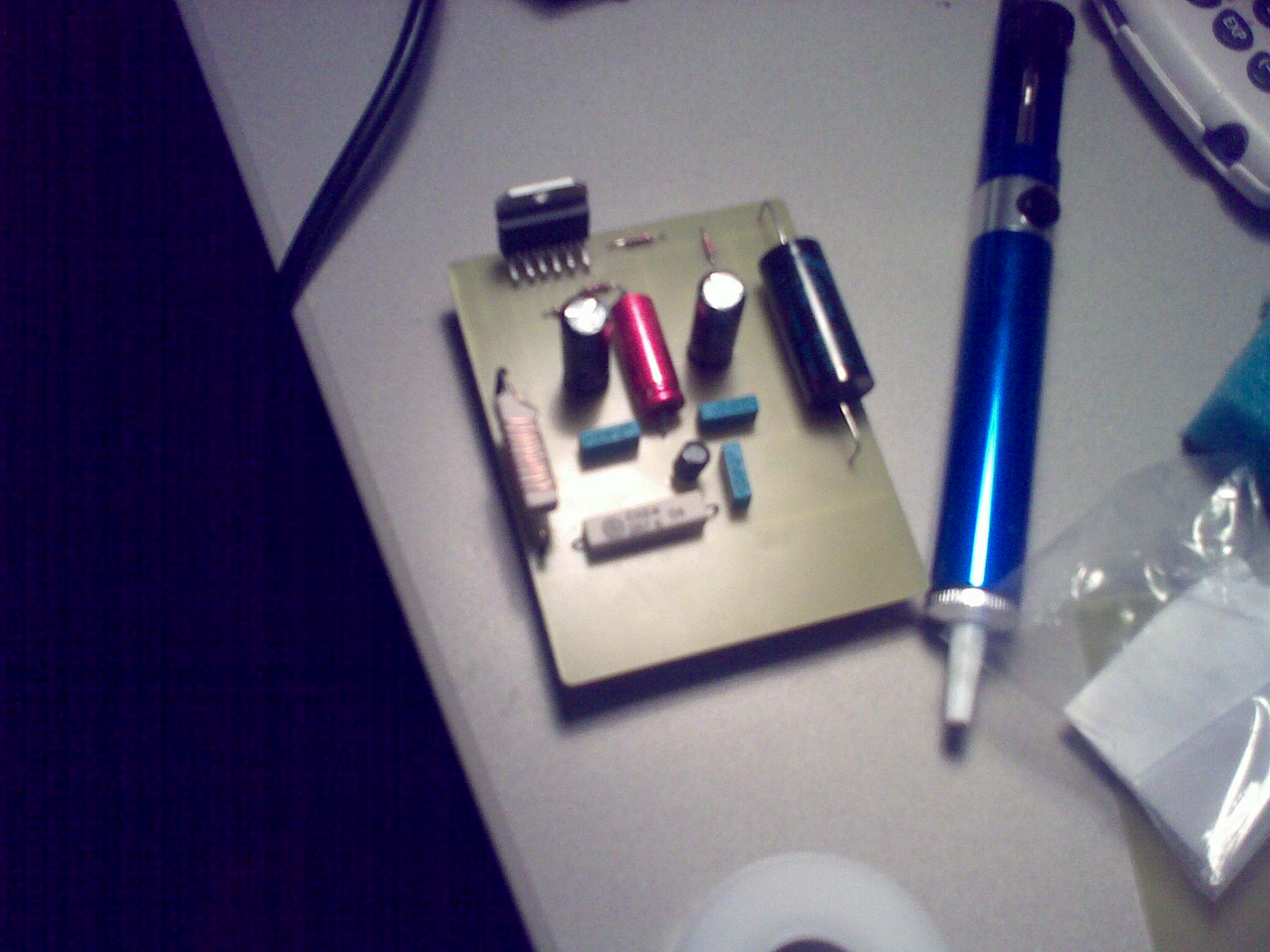

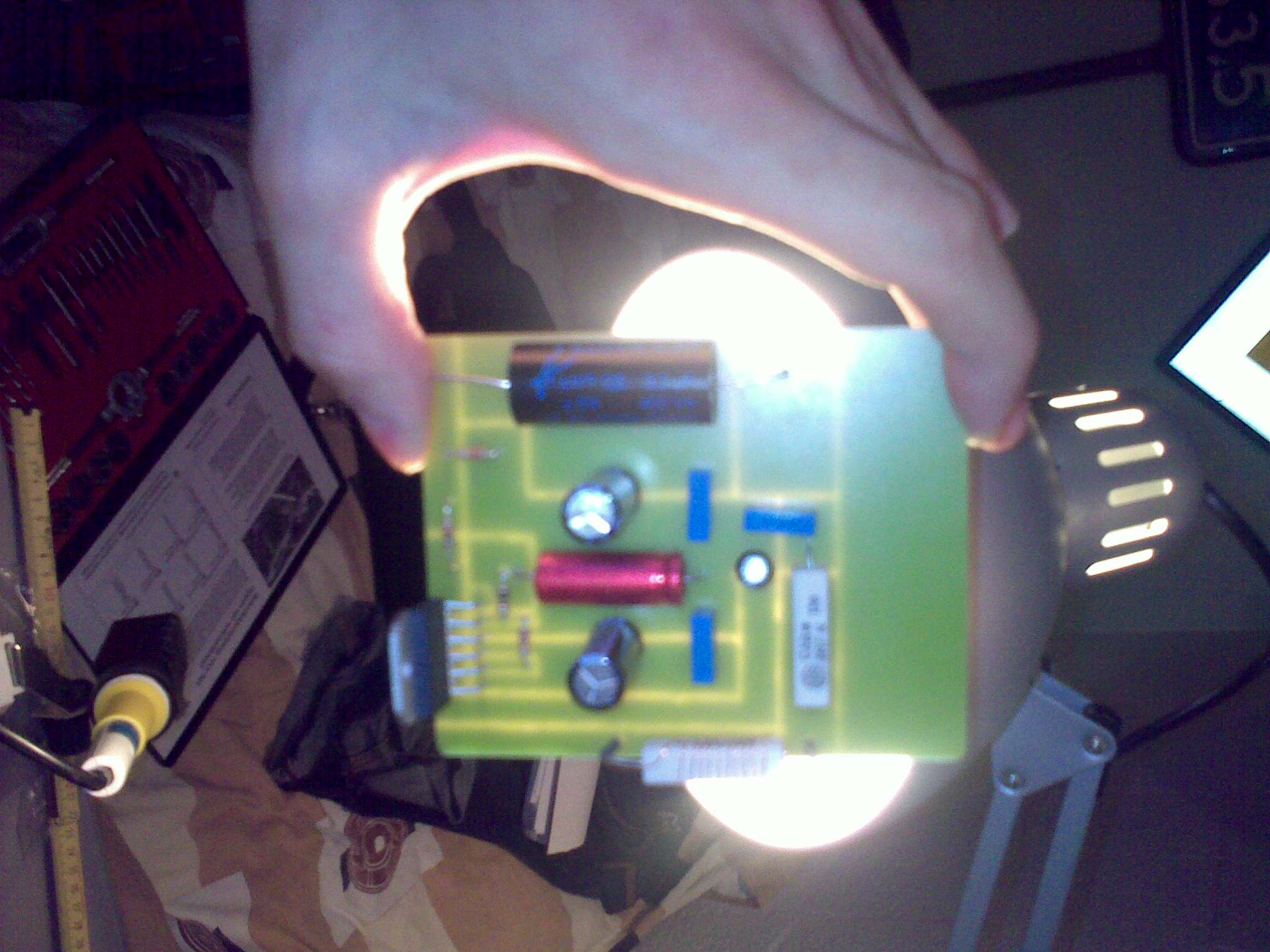

Berichtdoor Olaffel » wo 24 jun 2009, 10:13
Een kleine update,
Omdat ik niet kan etsen o.i.d heb ik de manier zoals de voedingsprint is gemaakt doorgevoerd op de versterker zelf. Het was een uitprobeersel maar ik ben tevreden met het resultaat. 1 done, 2 to go. Vanavond maar nameten en uitproberen voordat ik er nog twee ga maken.
Er bestaan kant en klare prints voor de LM, maar het schema van Elliot sound is toch weer afwijkend dus dit was geen optie.
De pootjes van de componenten zijn nog niet afgeknipt omdat ik nog twee verbindingen moet maken die niet op de print konden.
Zal binnenkort ook wat plaatjes schieten met een echte camera.
Gr Olav

Olaffel schreef: Heb de perspectief functie niet aanstaan, weet dat deze bestaat maar heb he, nog niet kunnen vinden (schijnt bij de andere aanzichten te staan). Verder is Photoworks erg lastig met belichting, deze render was nog wel te doen. Maar het geeft opzich een goede indruk en daar gaat het mij eigenlijk meestal om.
Perspectief vind je in solidworks bij view->display->perspective ;-)

Berichtdoor Olaffel » vr 26 jun 2009, 15:05
Er is een LM werkend :D Ik heb nu een print af, omdat deze werkt kan ik nu de andere twee prints gaan maken. Ben wel te spreken over de sound. Klinkt echt heel flat en strak.
Wat ik wel merk is dat wanneer er elders in huis een schakelaar om gaat (uitdoen van een lamp) dan hoor ik een harde plop uit de speaker. Heeft iemand een idee hoe ik dit kan oplossen?
@ Pietje
Het soldeerwerk is niet lastig, het schema is niet te ingewikkeld. Wel heb ik zelf een "architectuur" bedacht voor de print, dit is iets waar gemakkelijk fouten in sluipen. Echter kan je op Ebay gewoon voorgeetste printjes kopen voor 3 dollar ofzo, dat vind ik wel een aanrader. Wel moet je dan je onderdelen zo bestellen dat ze ook op het printje passen (denk aan een te grote elco o.i.d)
Het is voor het resultaat wel fijn als je een beetje netjes kan solderen. :wink:
gr Olav

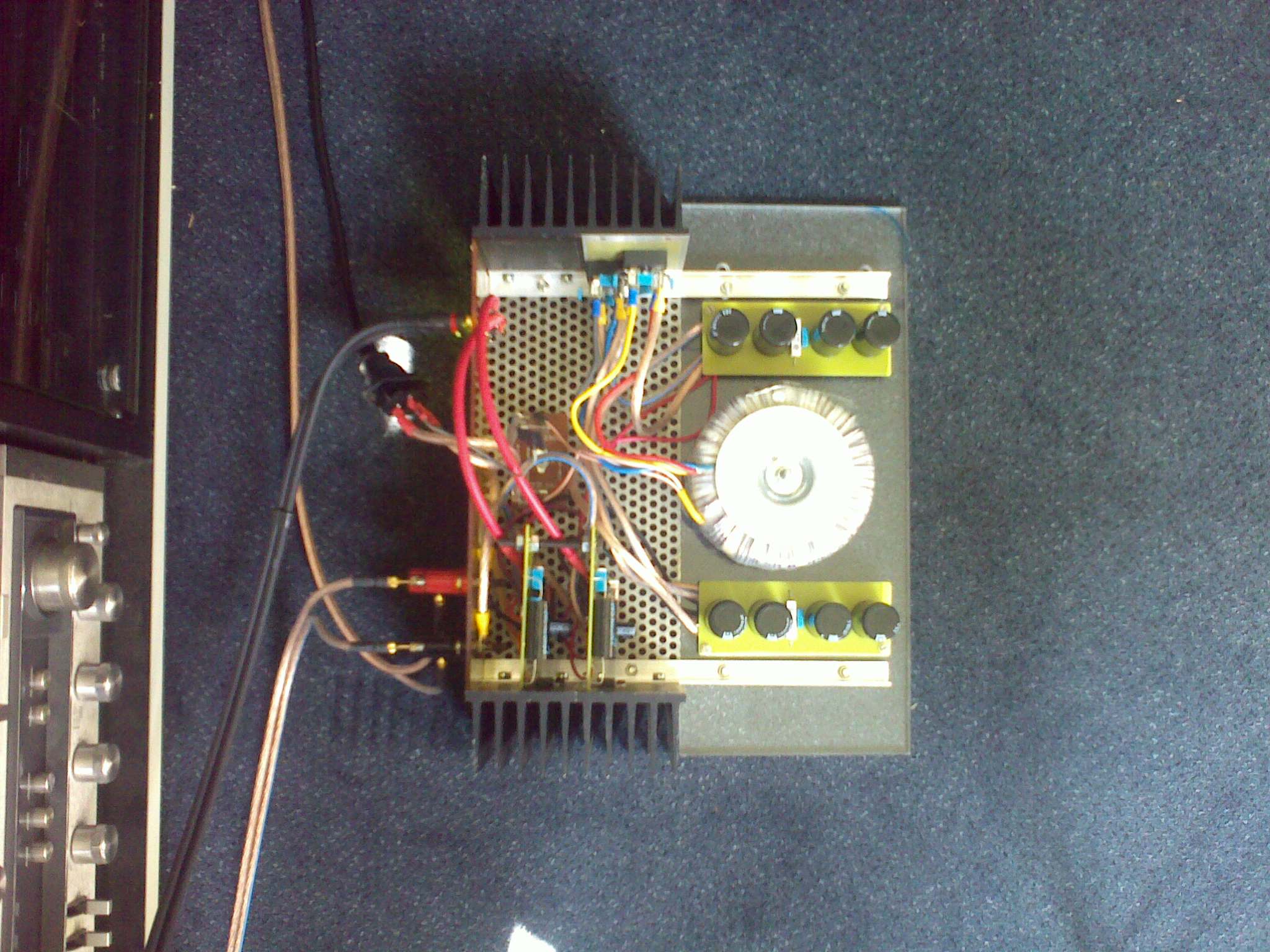

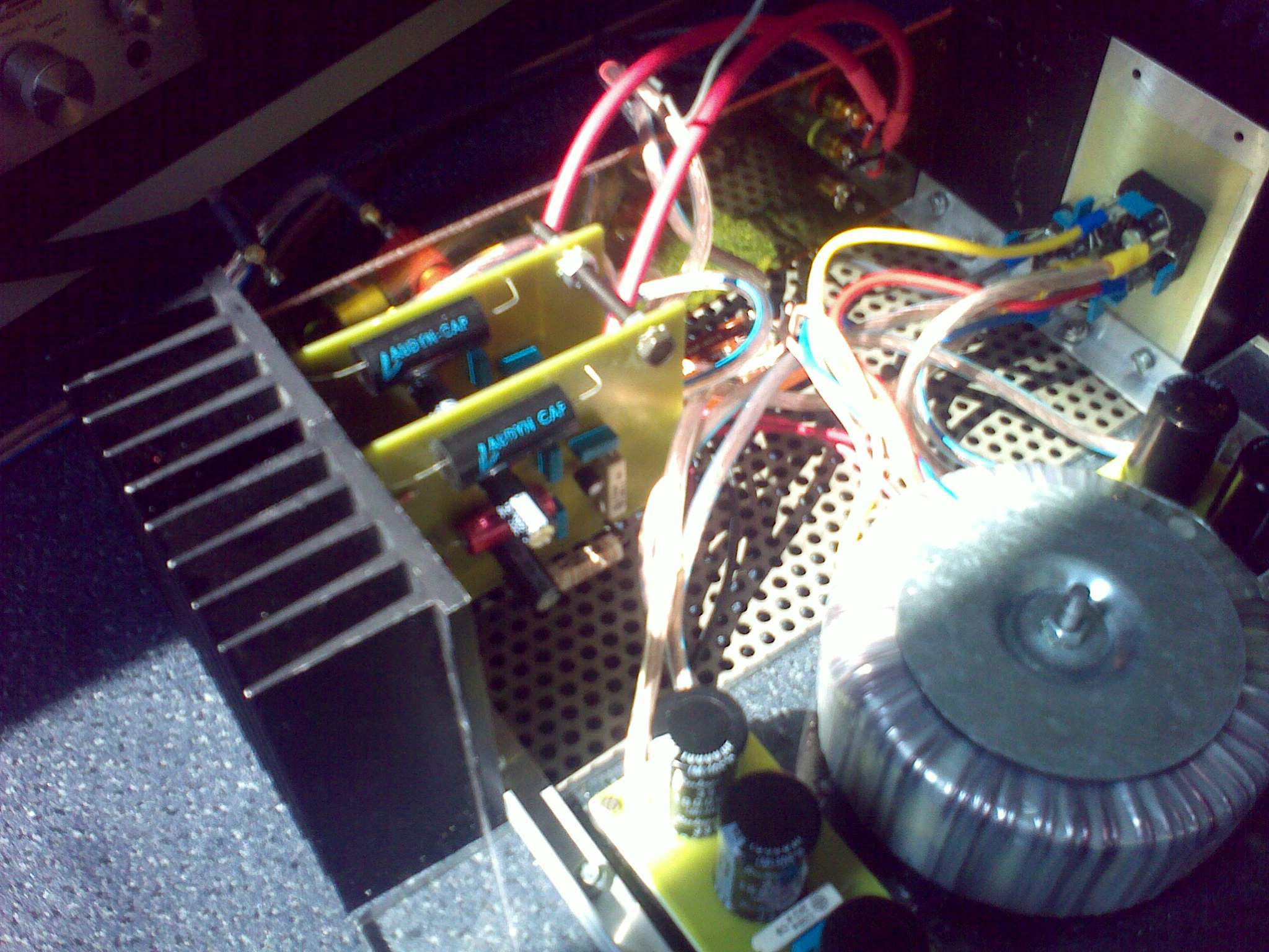

Berichtdoor Olaffel » ma 29 jun 2009, 12:05

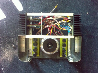

En er zijn twee versterkerprints klaar. Dus het is tijd om deze twee alvast in te bouwen. Gisteren druk bezig geweest om alles te positioneren.
Er moet nog veel gebeuren wanneer wordt gekeken naar de behuizing. De versterker is nu al zwaar dus het moet een stevig kastje worden. Gelukkig heb ik hier al ideeen voor.
Tijdens de eerste serieuze test gisteren waren Gobla, Mr. X en ik wel erg verbaasd. De twee LM's kunnen prima mijn Cappuccino Crescendo's aansturen. Alleen op een flink hoger volume (en dan echt hoog!) hoor je toch wel dat de trafo voor mooi een te lage voedingsspaning geeft en de versterker het niet trekt.
Maargoed, daar is deze versterker ook niet voor bedoeld, net als het highpass filter op de ingang die het subsone wegfilterd. Ik denk dat deze versterker echt een hele mooie toevoeging is aan m'n set, en dat er nog eens een project komt met fatsoenlijke rear speakers :wink:
De sound is verder erg flat, met iets meer mid. Maar de speakers klinken lekker en er is geen behoefte aan meer laag. Het stereobeeld is zeer sterk.
Maar welnu foto's! De bedrading moet nog netjes worden gemaakt evenals het spuiten van de achterplaat e.d
Binnenkort leen ik even een goede camera die het wel doet. :wink:
Gr Olav

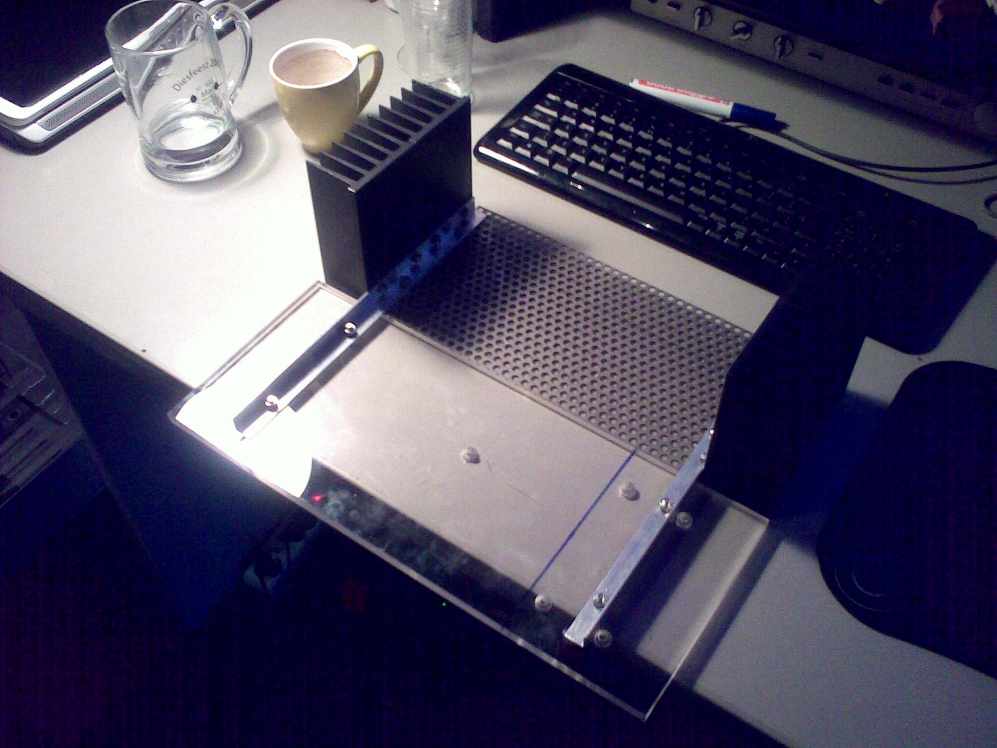

Berichtdoor Olaffel » wo 01 jul 2009, 12:14
Ik heb gisteren aluminium en mooi hoogglans zwart acrylaat gehaald. De bouw van de behuizing kan beginnen. :D Hopelijk vanavond nieuwe pic's.
Gr Olav

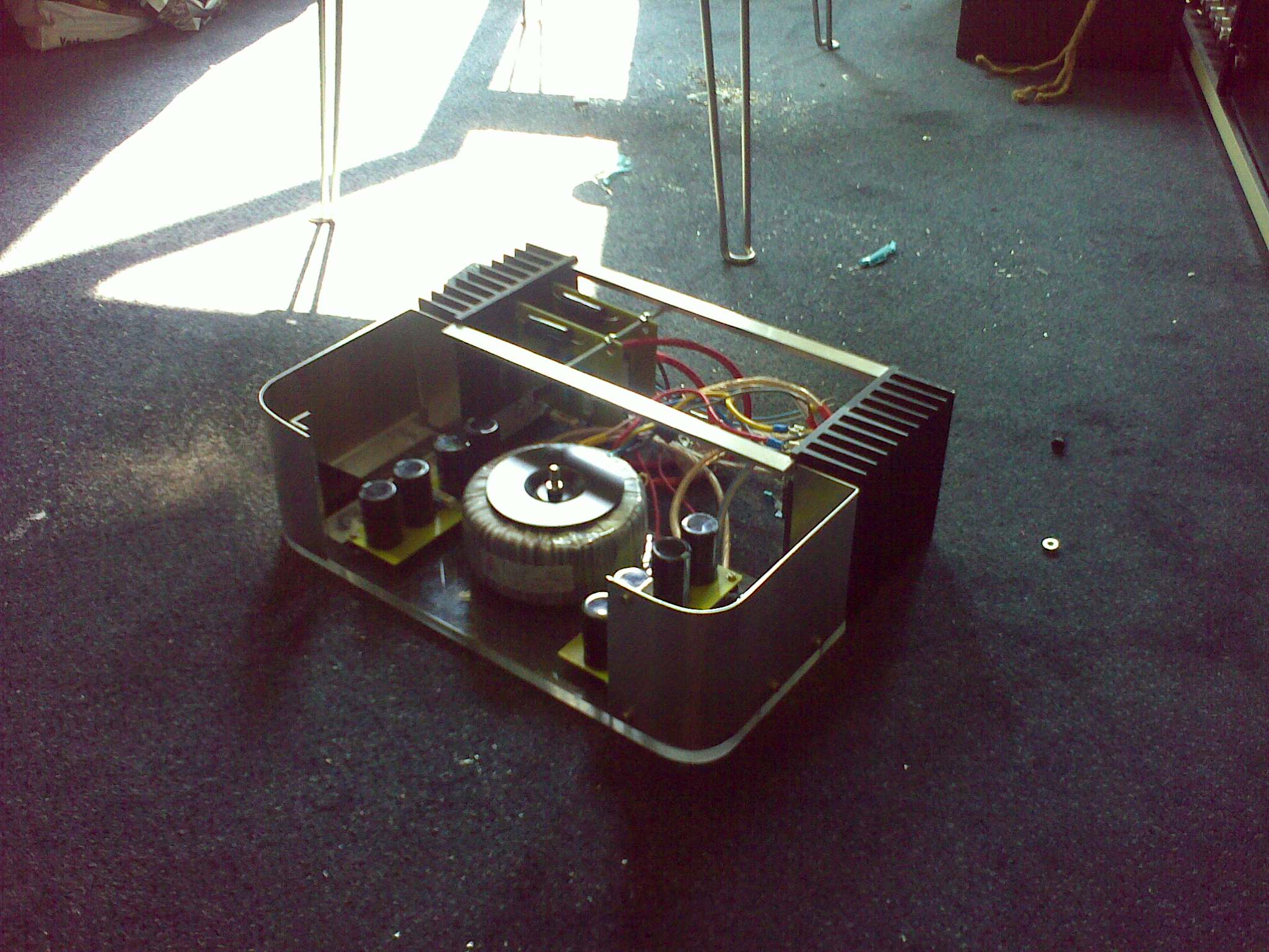

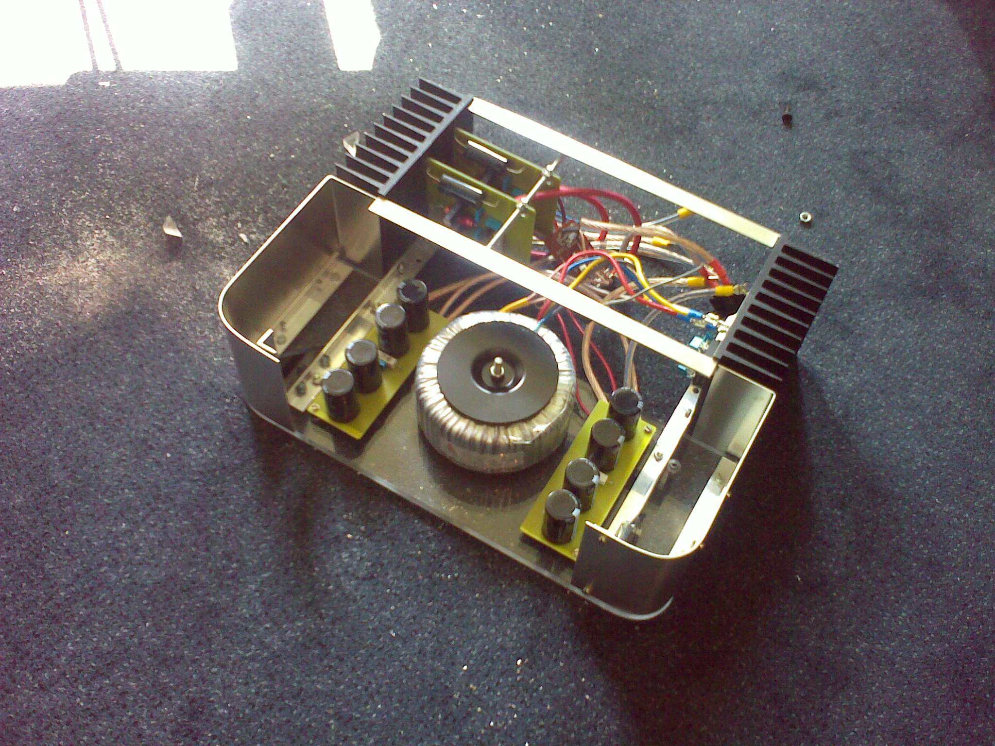

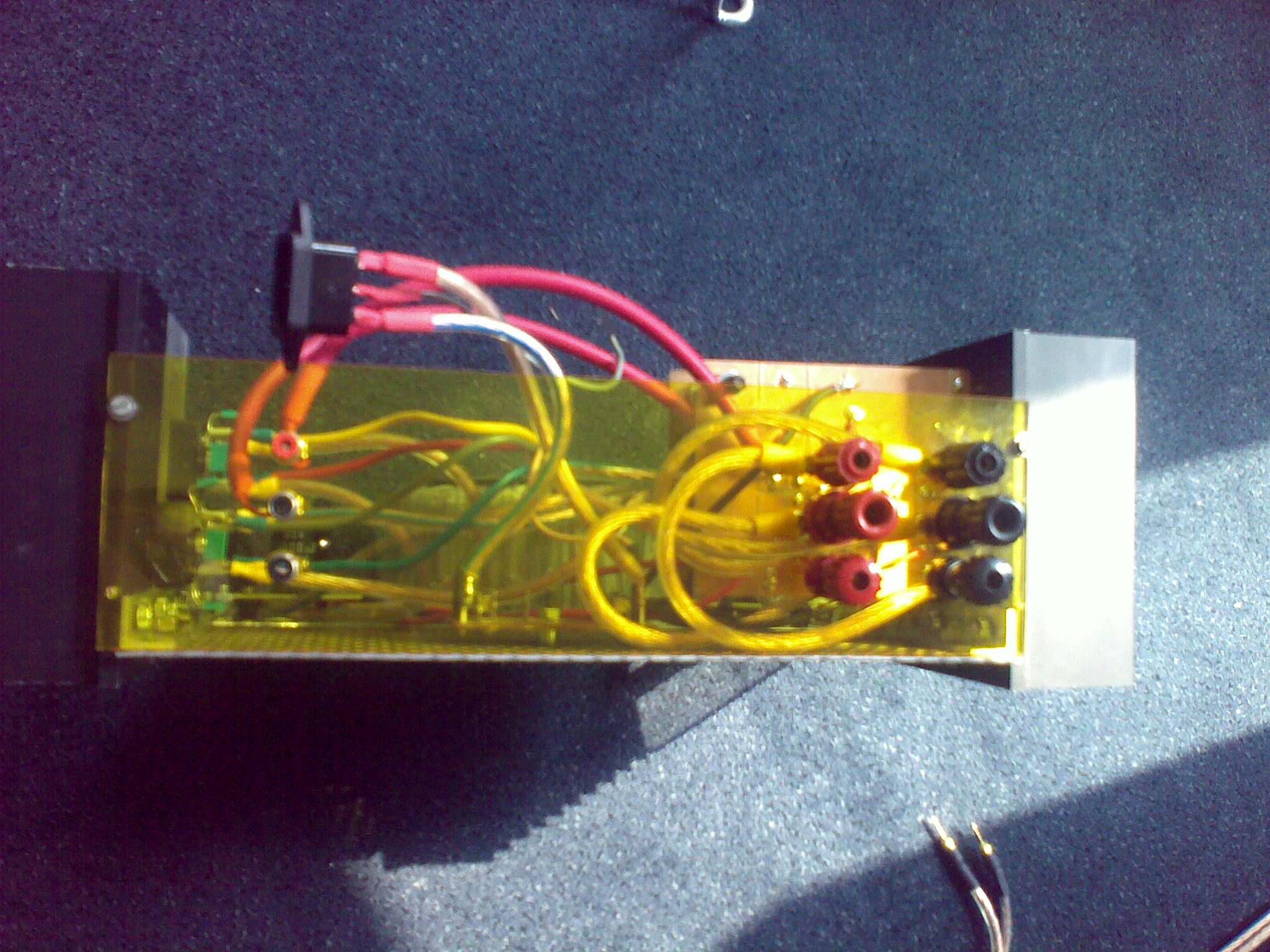

Berichtdoor Olaffel » vr 03 jul 2009, 10:44
Hallo,
Gisteren druk geweest, bij deze de foto's. Te zien is dat de onderkant (rooster) en achterkant missen. De achterkant wordt van hetzelfde materiaal als de bovenkant, namelijk hoogglans zwart acrylaat. Het rooster is zwart gespoten en ligt te drogen.
Links en rechts voorin is nog ruimte "over" Hier komt o.a een bordje met zekeringen voor iedere LM, en tzt toevoegingen aan de voeding als bijvoorbeeld een DC blocker.
Wat nog rest: de derde versterker maken, volumeknoppen enzo maken, achter, voor en bovenplaat maken, alles uit elkaar halen en delen polijsten, brushen en spuiten.
