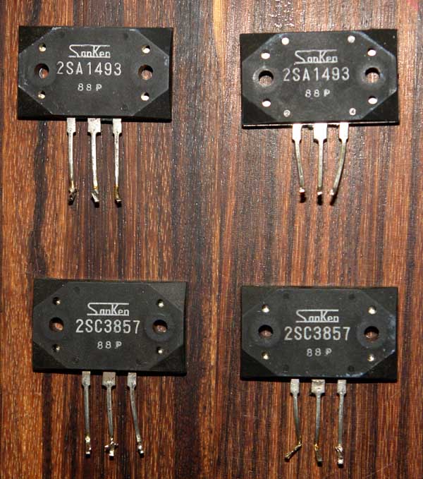

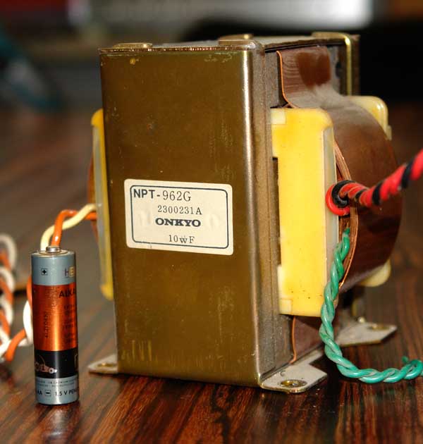

Ik heb van mijn broertje wat bakken met onderdelen gekregen, met oa onderdelen van mijn oude Onkyo Integra A-8170. Geen idee of ze bruikbaar zijn, maar ik vond ze er wel duur uitzien :)
Transformator moet ik nog doormeten, maar daarvoor moet ik eerst nog een meter kopen.

Als ik jou was zou ik nog even die eindtransistoren opzij leggen want dat beperkt je wel bij de keuze van het ontwerp eindversterker.

De multimeter is van het merk Eagle, type Y122KD. Tis een budget apparaat en dat uit zich al in de gebruiksaanwijzing. Een of ander lullig, piepklein, nauwelijks leesbaar kopietje. Maar ik ben al iets verder, en heb zojuist m'n eerste meting verricht \:D/
Er komen twee groene draden uit de trafo, daar heb ik nog niets aan kunnen meten. Er komen ook twee rode en een zwarte uit, en tussen rood en zwart meet ik 39.8 volt.
Die voedingsprint is losgeknipt van de trafo. Die kan ik wel weer terugsolderen, want het is duidelijk waar de zwarte en de twee rode draden horen. Daarna wordt het weer lastig.

2x die zwarte en rode uitlopers zijn wel gunstig !
Kan je een symetrische voeding maken.
Rood = + 40volt wissel
Zwart/Rood ( aan elkaar geknoopt ) = GND ( Ground
Zwart = - 40 volt wissel
alleen moet je van wissel naar gelijk spanning maken met behulp van diodes/diode brug en dan komt er ongeveer
40 volt wissel x 1,4 = 56volt gelijk spanning uit.
hoop dat je het een beetje snapt ;)

TubeHead schreef:Rood = + 40volt wissel
Ik vrees dat je op die manier een joekel van een kortsluiting gaat maken. :roll:
De zwarte is (zeer waarschijnlijk) al de GND....

dat denk ik ook, dus dan zou je zwart aan zwart moeten doen en dan heb je met de rode +40 en -40V wissel.
Ringkern trafo die ik ooit heb keer laat wikkelen was dit niet het geval.
Maar kan zijn dat bij andere trafo's een ander geval is.
Wist bij die ringkern trouwens ook niet precies hoe het zat.
Had toen gewoon een tweede trafo gepakt.
230 -> 6 volt
die 6 volt aan de secundaire 6 volt van de andere geprikt en zo de hoogspanning kant gemeten.

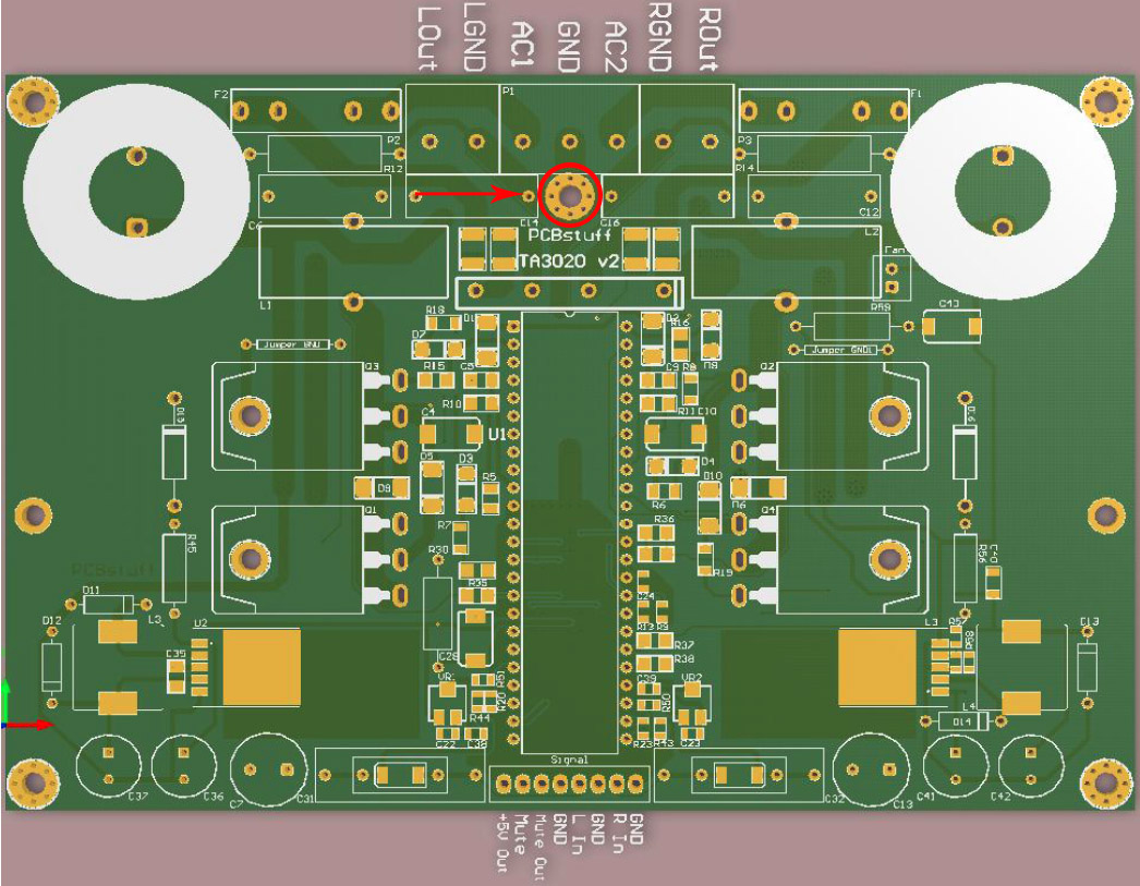

De plannen zijn enigzins gewijzigd. Ik heb onverwachts een kant&klare print gekregen van iemand hier op het forum, als vergoeding voor het maken van een aantal luidsprekerkasten :D Bijpassende trafo komt er ook aan.
Een welkome verrassing
Het lijkt me dus logisch dat ik hier mee verder ga, want dit lijkt me een prima ding.

Als het goed is zit er op de printplaat al een montagegat voor ster-aarde (zie foto). Is het dan de bedoeling dat ik op de bodemplaat een nok moet maken waar alle aardedraden verzamelen, en dan bovenop die nok de printplaat monteer door het rood omcirkelde gaatje?

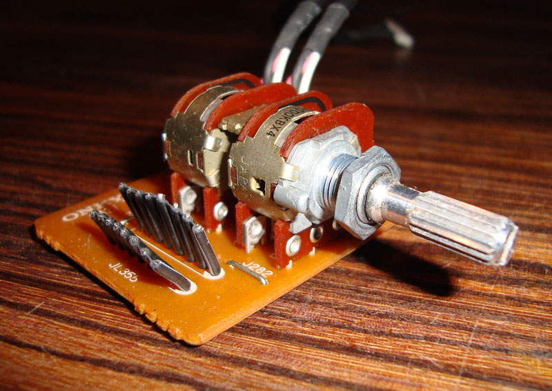

Ik vond trouwens nog een Alps 100k potmeter. Zou ik die waarde kunnen gebruiken?
bvd,
Arno
Paul
Berichten: 1577
Locatie: Rotterdam
Berichtdoor Paul » zo 07 jun 2009, 23:18
dat hangt af van de inputimpedantie van je versterker? heb je een datasheet oid?
Arno
Berichten: 3246
Berichtdoor Arno » zo 07 jun 2009, 23:24
Alles wat ik gevonden heb staat hier
Paul
Berichten: 1577
Locatie: Rotterdam
Berichtdoor Paul » di 09 jun 2009, 20:10
Ik heb het niet kunnen vinden in de datasheet :?
maar ik denk dat 100kOhm wat hoog is.. met 10kOhm is de kans op succes groter
