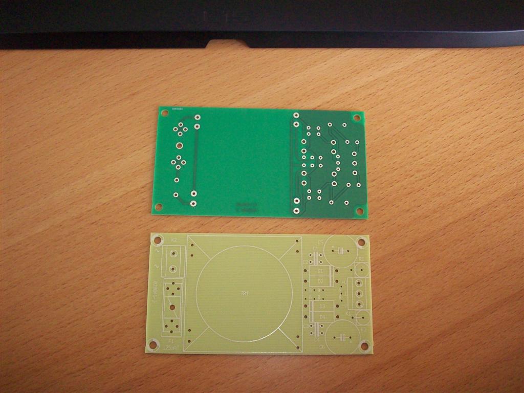

En al een hele snelle update! Zojuist ontvangen:
De prints voor de hoofdprint en de relaisprint.

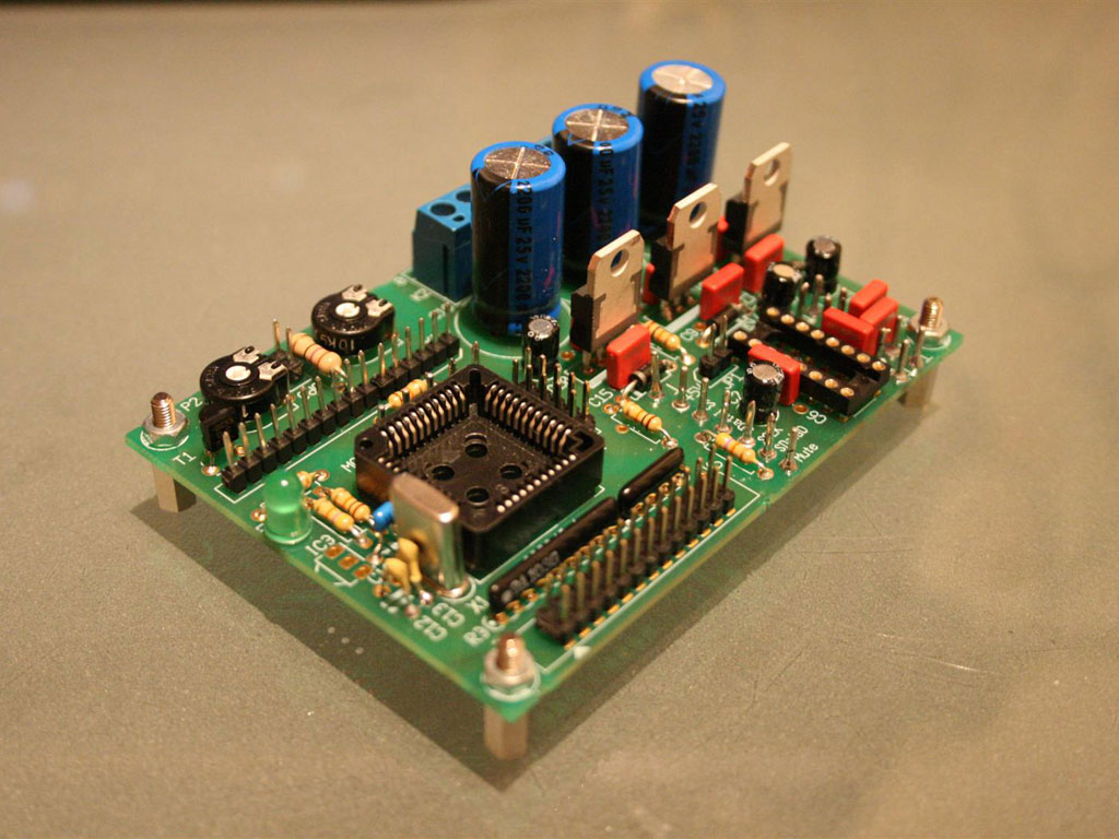

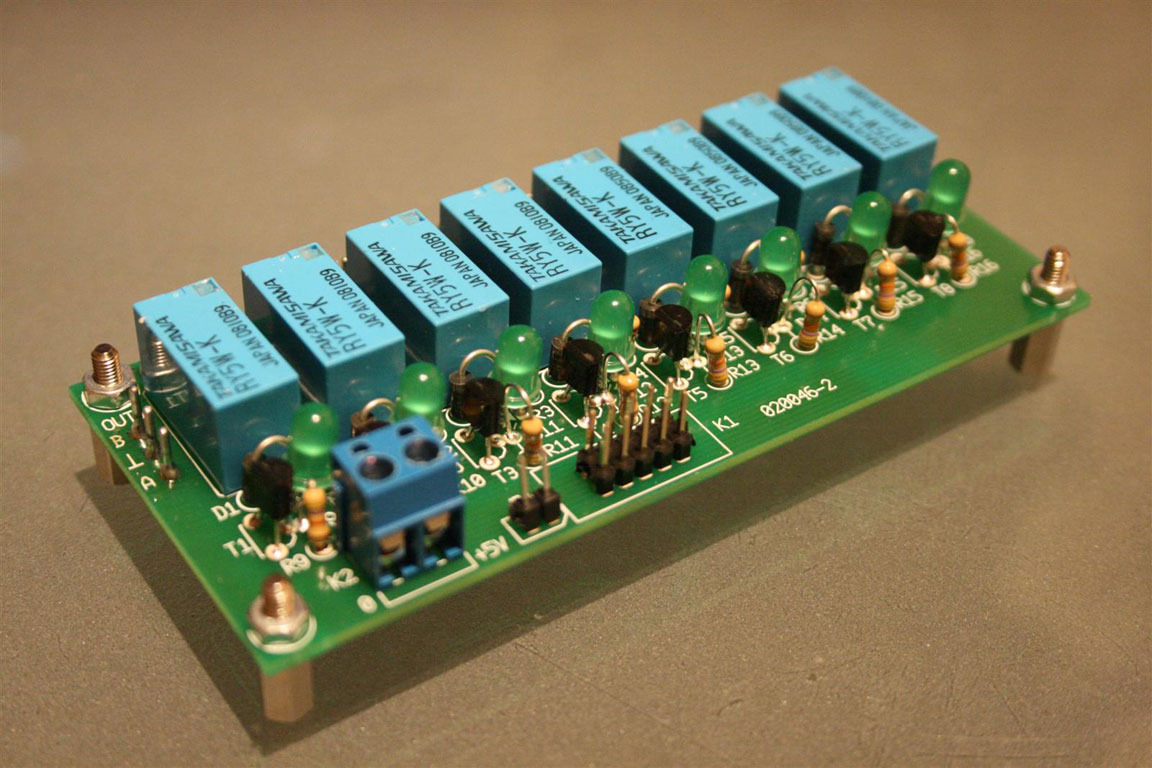

Gisteravond aan het hobbyen geweest en ziedaar!
1 complete hoofdprint en 1 relaisprint.
Vandaag de trafo's en de pic binnengekregen. Morgen dus de voedingen klaar...

Ik kan niet anders zeggen dan: goed bezig ! Ziet er netjes gesoldeerd uit !

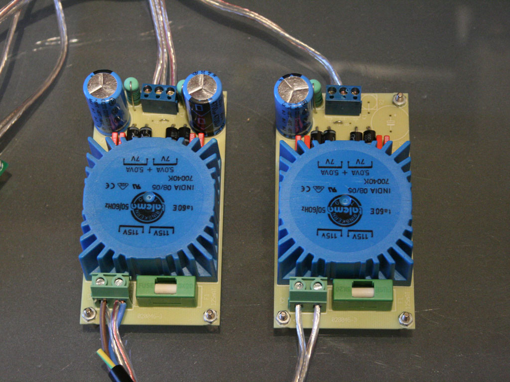

Dank u!
Gister de voedingen klaargemaakt en getest....
Guess what? Nothing happened! Geen rook, geen zwartgeblakerde prints, gewoon een mooie DC spanning aan de uitgangen.
Aangesloten op de hoofdprint en keurig strakke 5.00V of -5.00V op de testpunten. \:D/

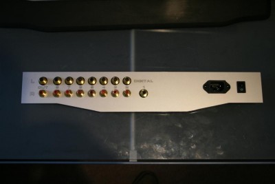

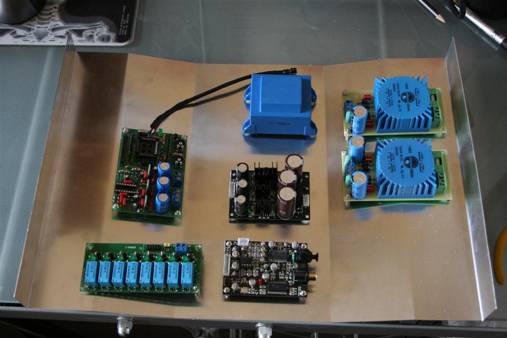

Sneak preview van de layout en de ruwe vorm.
Leuk projekt!
De behuizing van die blauwe trafo's. is dat metaal of kunstof?
Vanwaar de keuze voor dit ontwerp voorversterker?

De blauwe trafo komt van Dick Best vandaan. Dit is de trafo die bij de groupbuy-dac meegeleverd werd. De buitenkant is van plastic en hij is net als de RKT's ingegoten.
De keus is voor groot functionaliteit en kwaliteit en deels prijs en eenvoud.
Ik bedoelde eigenlijk die platte, ronde trafo's. (die ook blauw zijn, ja.)
Die andere heb ik zelf ook.....

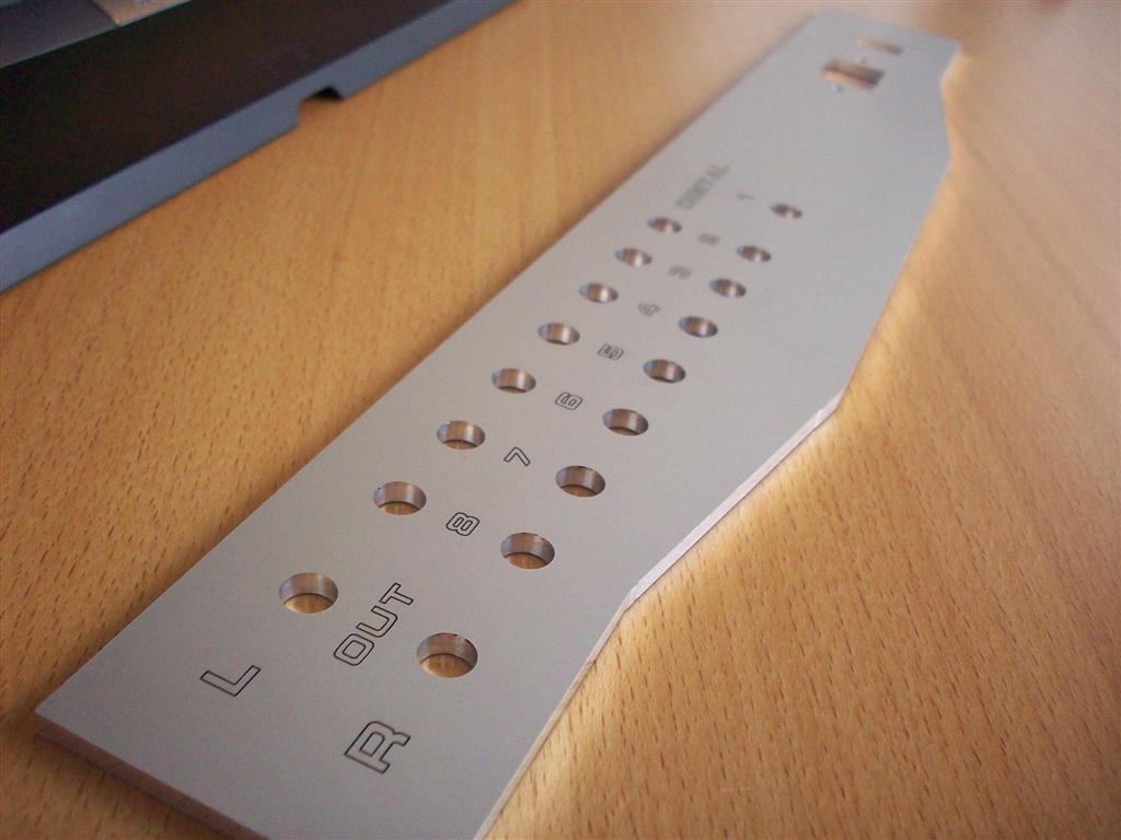

En zojuist is de door Schaeffer gemaakte achterplaat bezorgd!
Erg mooi al zeg ik het zelf!

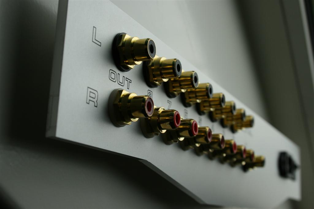

En gevuld met RCA aansluitingen...

8 uitgangen :shock:
dat ziet er wel heel erg professioneel uit :P

Het zijn 8 ingangen (1 tot 8) waarvan de eerste digitaal is en 1 uitgang (dat zijn die waar dus out bij staat)...
Er zit ook iets meer ruimte tussen de uitgang en ingang 8.
Maar dat zul je op de foto niet zo duidelijk zien misschien.
