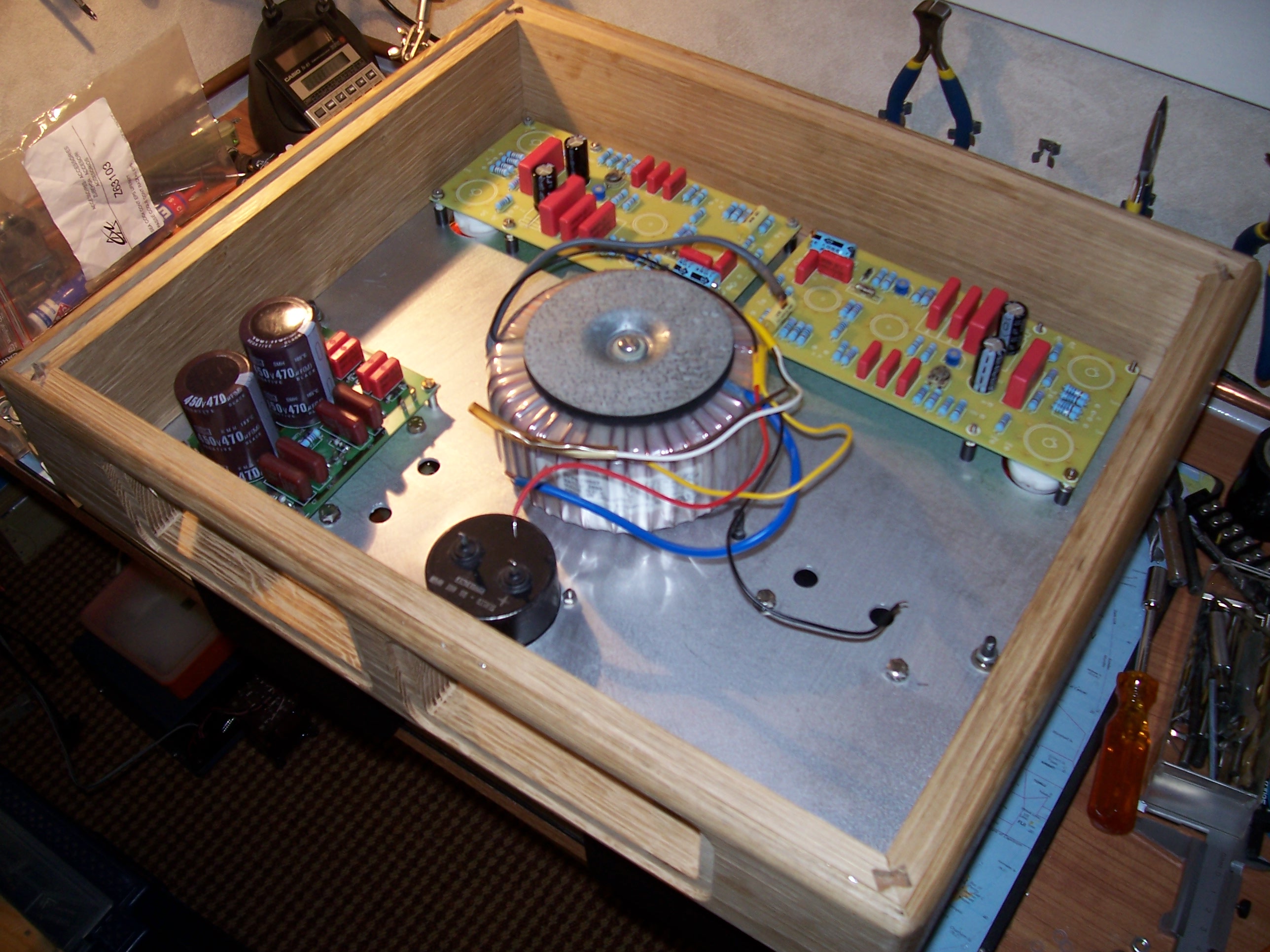

Berichtdoor PA4URK » zo 31 aug 2008, 21:19
Zo vrienden, hier na een kort intermezzo even wat fotoos van de kale opzet. De meeste onderdelen hebben hun definitieve plaats gekregen, hoewel er nog wel een paar puntjes van twijfel zijn. Kan ik de ingangen en de luidsprekeruitgangen op één aluminiumplaatje aan de achterzijde zetten en de 240 V en de zekering op de andere bijvoorbeeld (zie foto binnenzijde)? Dan komen de hoogspanningsbedrading en de signaalvoerende bedrading namelijk zo ver mogelijk uit mekaar. Er moet nog één gaatje voor de aan-uit-schakelaar worden geboord en dan kan de heleboel weer uit elkaar voor het verfwerk. Eerst schuren en gronden met speciale aluminiumprimer en daarna een keer of wat spuiten met zwart metallic lak. De kappen idemdito maar over de houten kast ben ik er nog niet helemaal uit. De lampen op de foto zijn alleen ter illustratie.

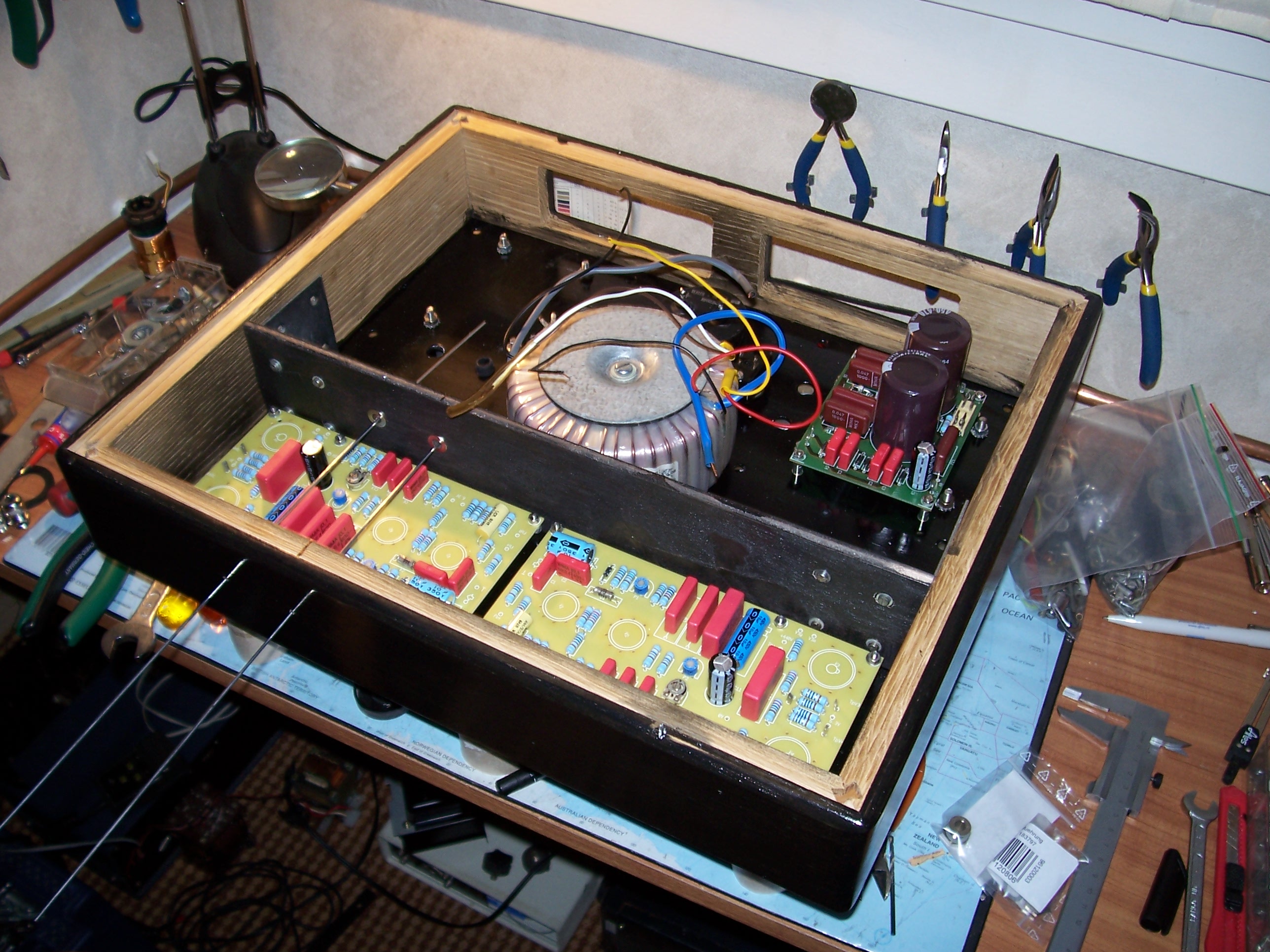

Berichtdoor PA4URK » zo 31 aug 2008, 21:22
En nog een foto van de binnenkant... Het probleem met printen is trouwens dat je de gaten voor de buisvoeten nooit precies op de goede plek krijgt. En dat is jammer al is het gelukkig niet echt opvallend in mijn geval.

Berichtdoor RobertD » zo 31 aug 2008, 22:36
Hoi,
Dat ziet er puik uit hoor. Weet je zeker dat je die trafokappen ook nog gaat spuiten?
De aansluitingen voor in- en uitgang kun je prima op één aluminium plaatje zetten. Zorg er wel voor dat de ingangen geïsoleerd zijn en dat je de massa aansluiting met een draadje naar het centrale massapunt legt.
Voor de luidspreker aansluiting geldt hetzelfde.
Gebruik zo'n plaatje in geen geval als geleider voor de massa, want dat leidt onherroepelijk tot brom.

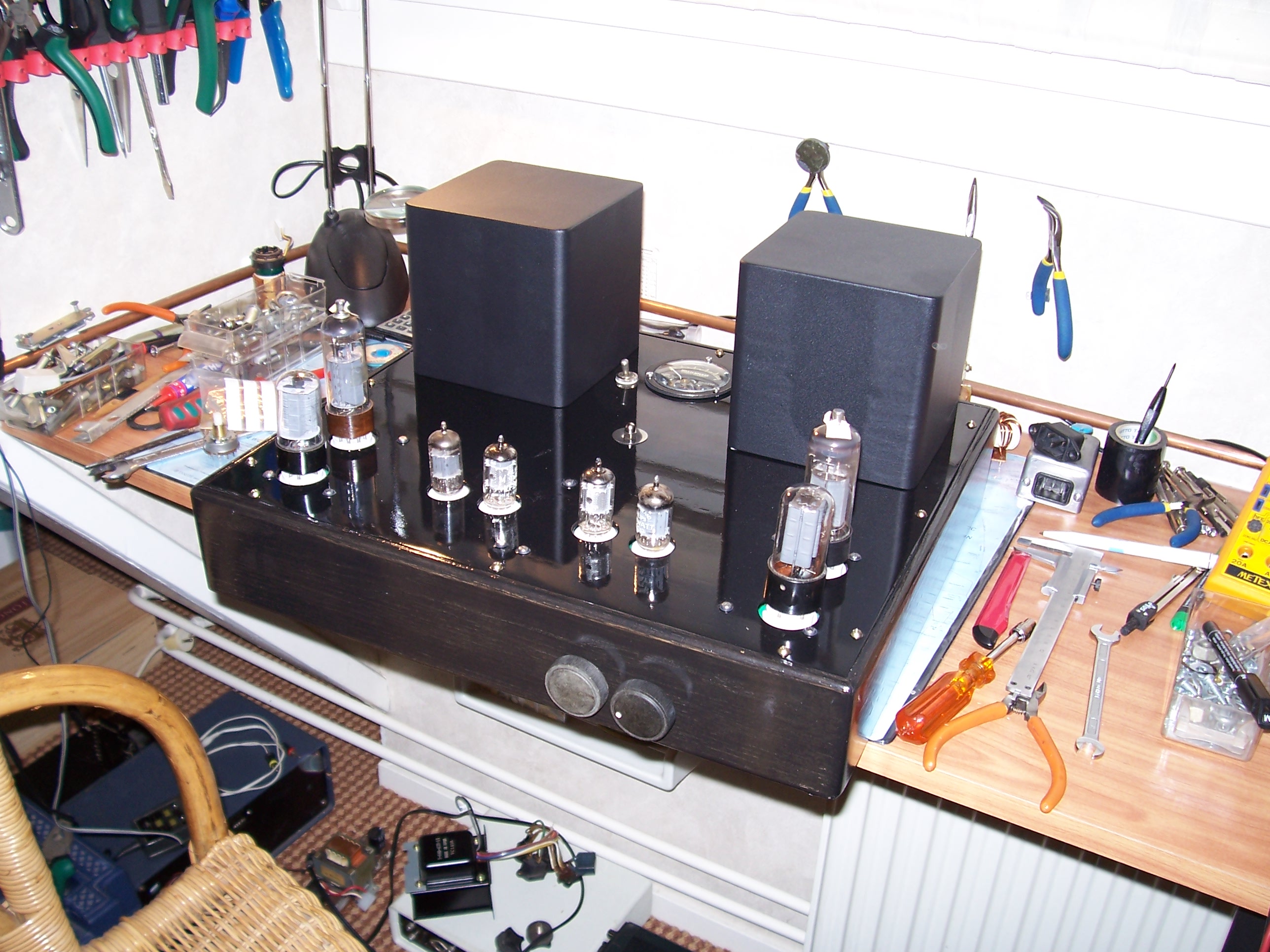

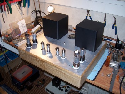

Berichtdoor PA4URK » zo 26 okt 2008, 20:44
't Was een beetje stil de laatste weken maar dat betekent niet dat ik een beetje heb lopen lanterfanten. Kijk maar naar de foto's, de kast is helemaal klaar nu, de chassisplaat gespoten met Motip glossy autolak en de kast gekleurd met Rambo donkere beits met houtnerf. Ziet er prima uit. Een paar dingetjes nog: voor de potmeter en de keuzeschakelaar moet ik nog twee verbindingsassen van 6 mm hebben en voor de achterkant de twee afdekplaatjes waar de 220 V aansluiting, de zekeringhouder en de chassisdelen voor de LS en de ingangen op komen. Die laatste ga ik van plexiglas maken waar ik nog een mooi stuk van heb liggen. Daarna wordt het bedraden. En ik wil nog wat mooie wrijfletters in een klassiek handschrift aanbrengen. En zo blijf je bezig :lol: Trouwens, de vier binnenste buisjes zijn de originelen die er op komen, de groten zijn alleen even voor het aanzicht hoor...
