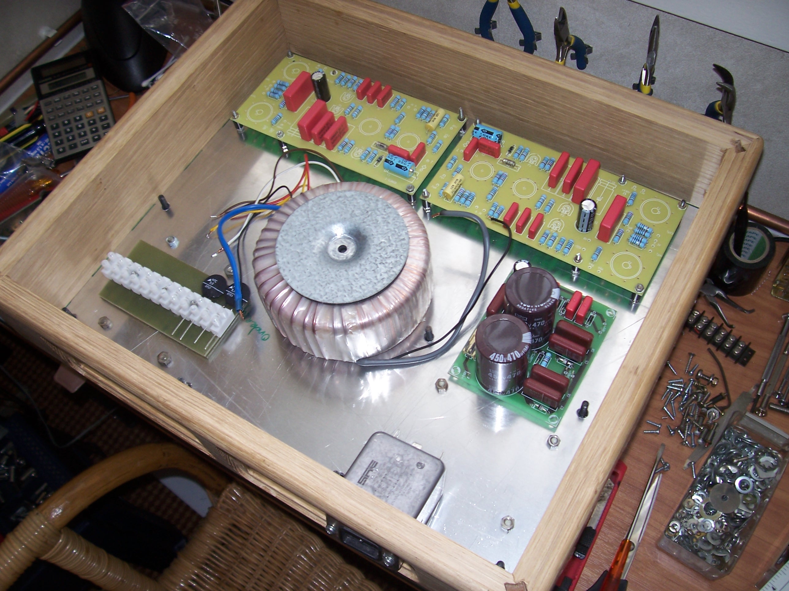

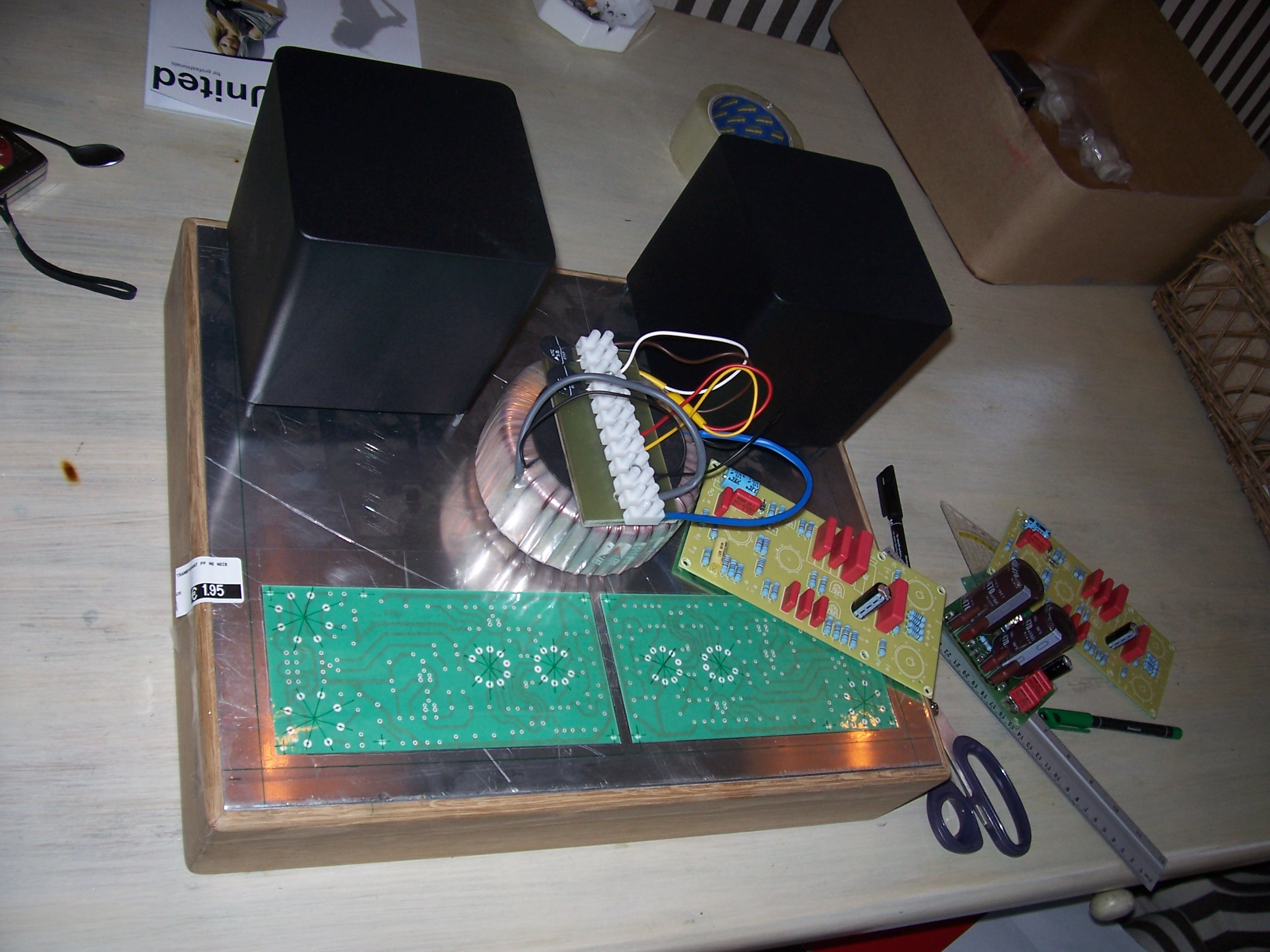

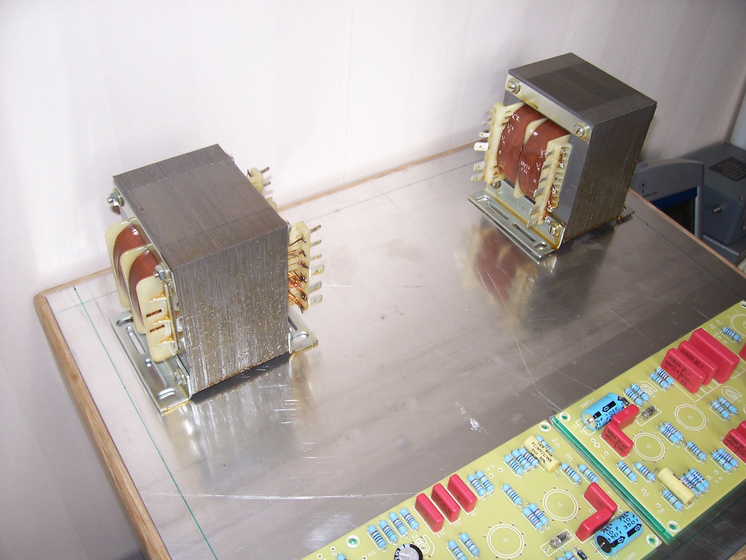

Hier de laatste foto's van de kast en de chassisplaat. Ik heb fotokopietjes van de lege printen gemaakt (op ware grootte uiteraard) en die heb ik met dik plakband op de plaat geplakt. Nu ga ik de gaatjes voor de printen boren en met stift heb ik de middelpunten van de buizen gemarkeerd. Gewoon van gaatje naar tegenoverliggend gaatje en op de kruising is dan het middelpunt. Toch? De grote gaten voor de buisvoeten maakt een bevriende metaalbewerker (onze voetbalsponsor) die me ook de aluminiumplaat heeft geleverd (gesponsord).

Berichtdoor RobertD » ma 07 jul 2008, 22:25
Dat ziet er mooi uit!
Hoe ga je de voedingstrafo inpakken?
Ik ben wel jaloers op zo'n aluminium sponsor.
Voor de grote gaten heb ik pas geleden een setje stappenboren gekocht.
Dat zijn boren die verlopen in stapjes van 6 naar 20mm en 6 naar 30mm.
Door gewoon plaatijzer en aluminium werkt dat prima. Je hebt wel een kolomboor nodig.

Ja RobertD, een goeie vriend is beter dan een verre buur. Of zoiets. Het gaat uiteindelijk maar om acht grotere gaten voor de buisvoeten, de kleintjes doe ik thuis of op m'n werk. Probleem met printen is dat het allemaal exact moet passen, maar hopen dat dat goed gaat. Maar met de mallen van de printen kan het eigenlijk niet mislukken. Klopklopklop. De kast heb ik bij Kimm van AE besteld en wil ik in de kleuren van onze huiskamer brengen. Chassisplaat glanzend zwart en de houten behuizing iets crèmeachtigs à la Rivièra Maison of zoiets. Dan vind m´n ega het misschien ook nog leuk. De trafo komt in de kast onder de chassiplaat te hangen want die is nèt even te groot om er bovenop te passen. Ik zit verder nog in twijfel of ik de potmetertjes aan de sporenkant doe en er gaatjes boven boor. Dat is wel zo makkelijk met afregelen.

Als je de potmeters bovenaf bereikbaar maakt, dan moet je ook zorgen dat je aan de bovenkant ergens een metertje kunt aansluiten.
Volgens mij hoef je dit ontwerp maar één keer af te stellen, dus ik zou het lekker aan de onderkant doen.
Voordat je de bodem eronder schroeft de versterker een uurtje aanzetten ( zorg voor een goede belasting van de speakeruitgangen! ) en alles afstellen. De versterker kan dan best even op de zijkant liggen.
Die ringkern trafo kan natuurlijk gewoon onder de uitgangstrafo's onder het chassis, je hebt toch geen last van een brommend strooiveld.
Mooi hoor!

Zo, de meeste gaatjes zijn geboord en alles past tot nog toe. Nu nog een plekje zoeken voor de voedingstrafo, maar dat zal wel conform de foto worden. Vraag: Geeft het problemen om de kroonsteen voor de voedingstrafo onder de UGT te plaatsen? En de voedingsprint onder de andere? Eigenlijk zit ik te denken om tussen de versterkerprinten en de rest een aluminium schot te plaatsen. Ter versteviging (eigenlijk niet nodig) en afscherming.

PA4URK schreef:Zo, de meeste gaatjes zijn geboord en alles past tot nog toe. Nu nog een plekje zoeken voor de voedingstrafo, maar dat zal wel conform de foto worden. Vraag: Geeft het problemen om de kroonsteen voor de voedingstrafo onder de UGT te plaatsen? En de voedingsprint onder de andere? Eigenlijk zit ik te denken om tussen de versterkerprinten en de rest een aluminium schot te plaatsen. Ter versteviging (eigenlijk niet nodig) en afscherming.
Als je alle draden waar wisselstroom doorheen gaat maar goed in elkaar twist, dan mag dat geen problemen geven. Er zit bovendien ook nog een dikke aluminium plaat tussen.
Zorg ervoor dat je afgeschermde ingangbedrading gebruikt voor het muzieksignaal. Indien mogelijk de muziekbedrading haaks over de voedingsbedrading heen leggen. Ik kies er daarom meestal voor om de voedingstrafo aan de zijkant te plaatsen, dan lopen de voedingsdraden grotendeels van links naar rechts door de kast en de signaaldraden van voor naar achter.
Die ringkerntrafo's hebben nagenoeg geen strooiveld, dus die afscherming is meer gevoelsmatig dan echt noodzakelijk.
