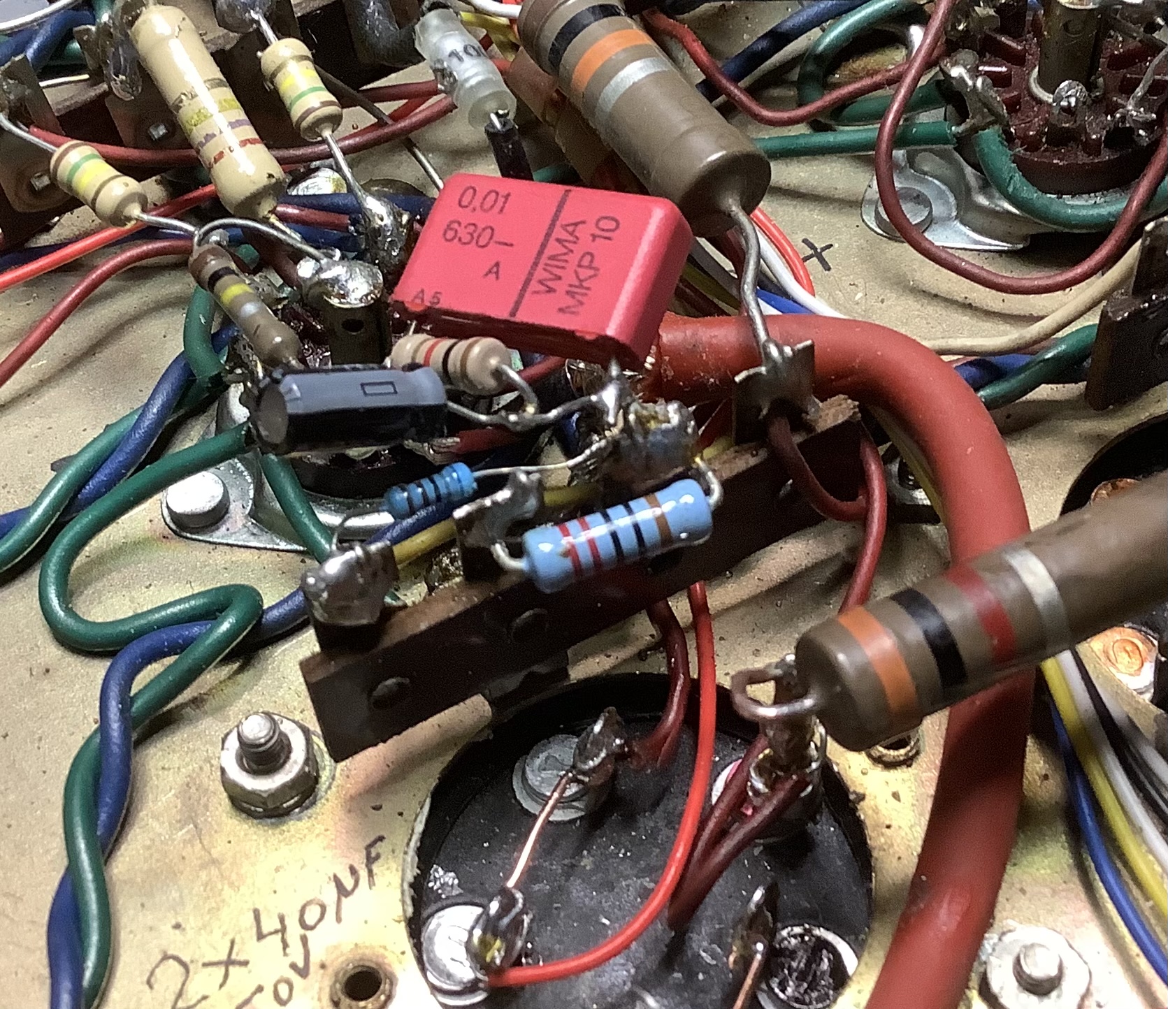

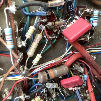

OpaBert schreef:Nu ben ik bezig om de bedrading weer zoals het hoort te herstellen 3 schakelaars waren buiten werking
Verder zitten er Wima koppel Cs in Dat is ook geen gezicht
Dus ik heb wat te ddoen als ik zin heb
wat moet erin ? 47nf ? 22 nf ? heb daar wel pio s voor liggen van die Russen. K09 ... metaalkleurige. Als je ze kwijt kan..
In het land der blinden....
Berichten: 10921
Locatie: Oudenbosch

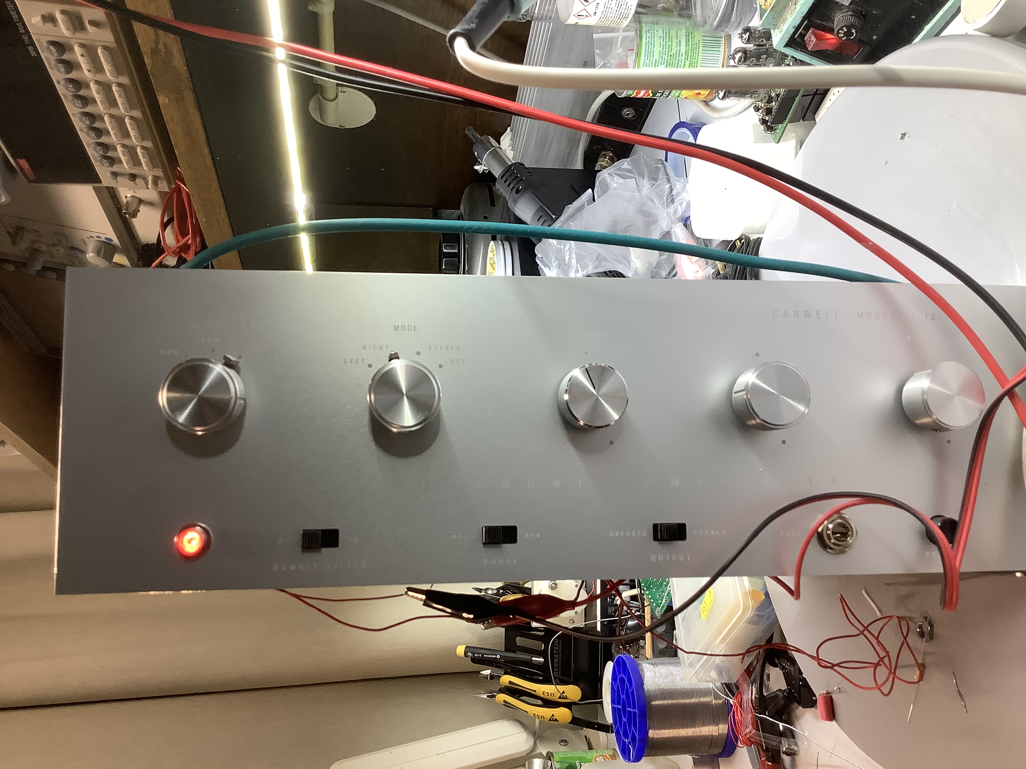

Re: Frontplaat Canwel sa124- of Wembley two twelve
Berichtdoor OpaBert » vr 03 sep 2021, 21:50
@Splinter226:
Reuze bedankt voor het aanbod :wink:

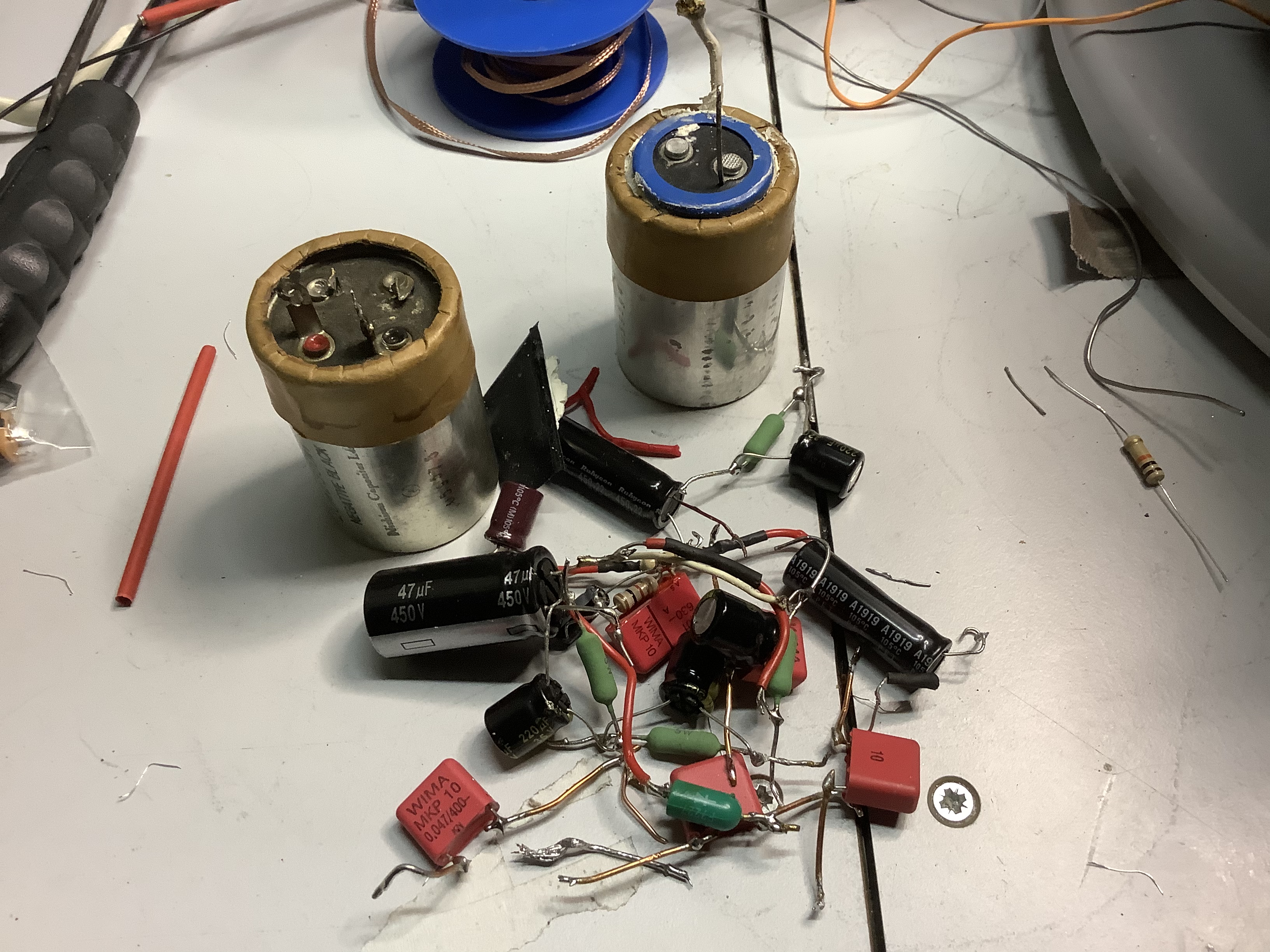

O.047 uF zit er in en 220 uF elco,s weer terug naar 100 uF met 1 watt
dezee zaten er in Werner
Ik vermoed dat alle koppel condensatoren bij elkaar kleiner zijn :D ik heb wat zwarte zo genaamde High End Capacitors gebruikt en er transparente krimpkous erom Glimmen ze niet zo .
Ook de phase schakelaar Norm of Rev schakelaar schoongemaakt en bedraad
De keuze schakelaar 8Ω of 16Ω idem
De keuze schakelaar Speaker / Headhone Werkt ook weer idem als de vorige 2 schoongemaakt en bedraad
De Headphone stereo uitgang 6.3mm Jack chassis deel vernieuwd
Alle koppel condensatoren vernieuwd die stomme Wima mkm met stukjes wikkel draad er aan Weg ermee
Nog 2 welke over een weerstandje zitten , lijkt op NFB compensatie.
Maar het schiet al op Bromt behoorlijk hard maar ik hoop als hij in de kast zit het minder wordt [-o< [-o<
Er is zoveel in gerommeld maar beetje bij beetje :relax:
Voor mijn gevoel ziet het er beter uit nu dan er voor
En Hij speelt weer ook belangrijk O:)

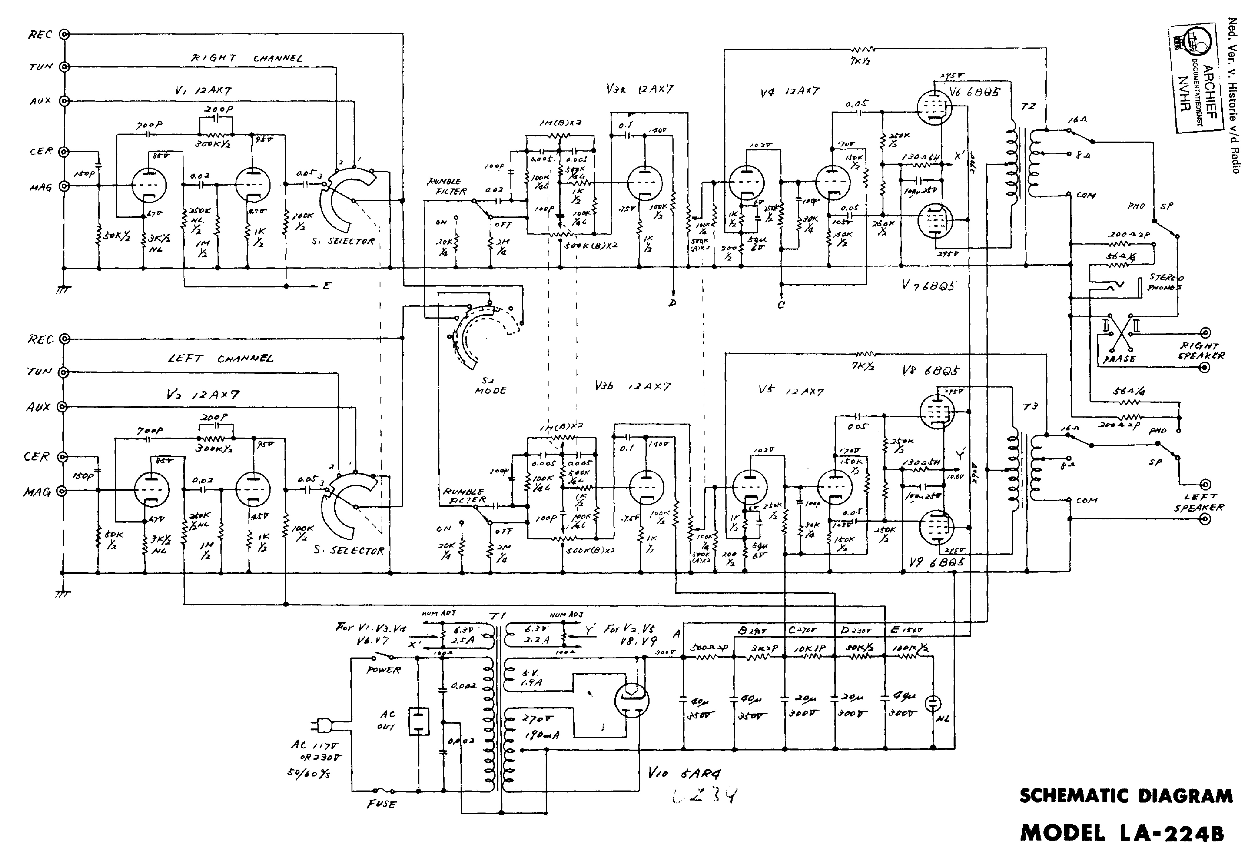

Is het nou een single ended ? Lijkt namelijk heel erg op de Lafayette 214 A. Ik had namelijk een single ended hier. speelde zonder brom of ruis, en de uiteindelijke koper klaagde over brom. Bleek een Shitt equalizer te zijn, die zijn niet gegrond, en alles op ongeaarde contacten. Brom werd minder toen de versterker geaard werd voorzien van prik, en de rest lag aan zijn andere apparatuur. de single ended el84schijnen gevoelig voor brom. Naja, ik praat alleen maar Ah1buis na die dat ergens zei. Maar omdat je nog brom had...
Berichten: 10921
Locatie: Oudenbosch
Berichtdoor OpaBert » vr 03 sep 2021, 23:57
@Splinter226:
Hoi Werner
Nee het is in principe precies hetzelfde als de Bocama LA-224B dus PP
Dat hij nog bromt verbaasd me niet hoor Ik zal de volgende week een brom test doen
bodemplaat erop en bodemplaat er af
Er zit zoveel hoogohmige dingen in dat het wel moet brommen :lol:
Ohja.Dat van Anne haalde je aan
Dat is bij een PUSH PULL heffen de stromen spanningen op Symetrie ,Gebalanceerd , het brommetje aan één kant wordt door het brommetje in de andere kant opgeheven
Ik heb 35 jaar een symmetrische antenne systeem gehad
Dus gevoed ook met een kippen ladder
Ook mij eerste 2 meterband buizenversterker was met een lecher lijn 2 1/4 golf geleiders naast elkaar , met een uitkopeling met spoeltje en trimmer naar Gnd
Nog een overeenkomst is dat hij precies in het midden van die 2 1/4 geleiders De Plus hoogspanning
Het is net als een PP versterker
Met als buis een QQE0640 :D 2 buizen in gazen potje O:)
Dat is bij een Single Ended niet daar is een Grote Smoorspoel nodig en van alles

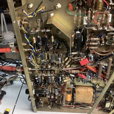

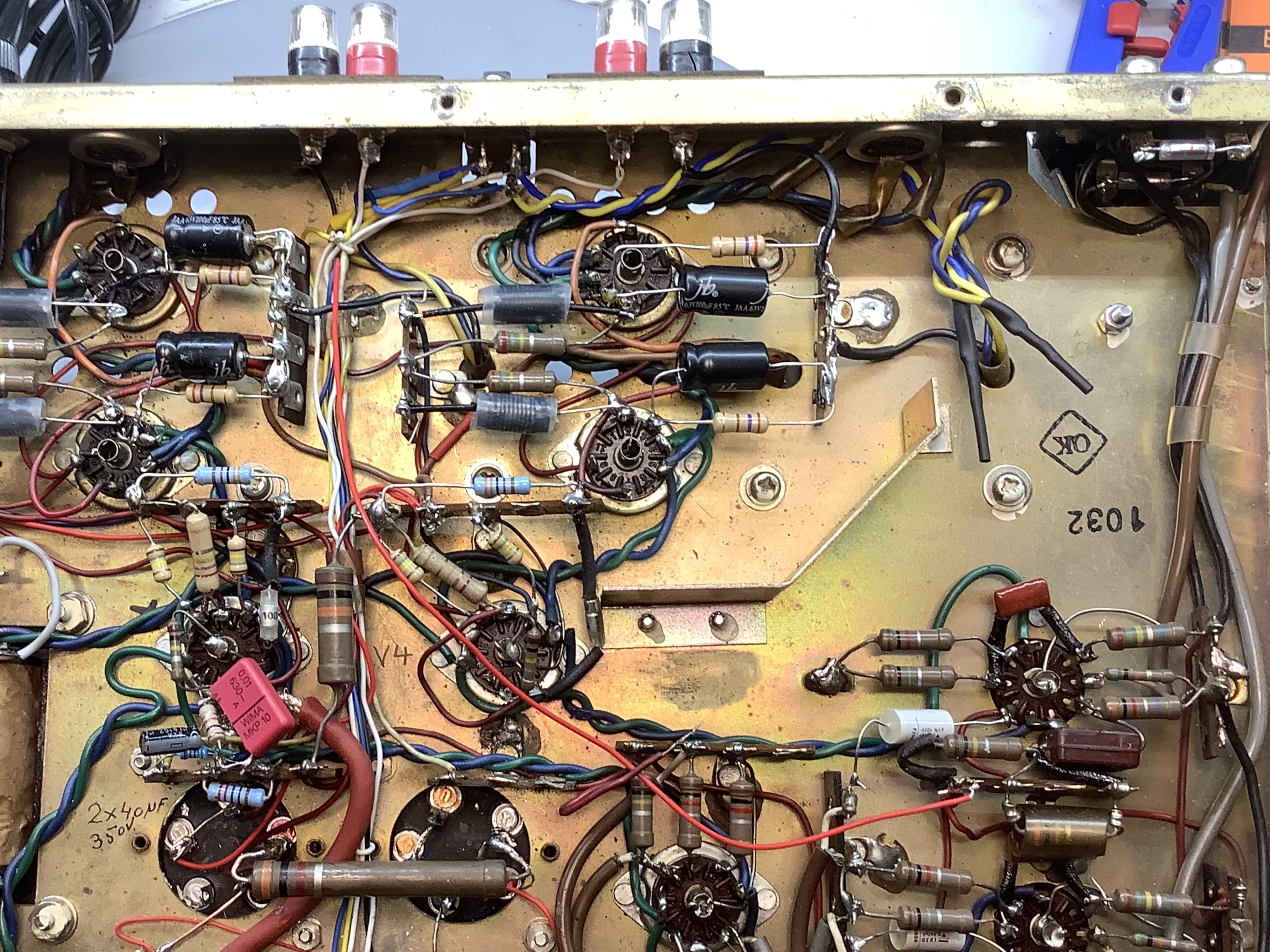

Wat een zooitje Waar ben ik aan begonnen , Dat het werkte nadat ik alles weer bedraad had verwonderd me meer en meer
Er zit van der Hul Coax kabel in :shock:
Dat is duur meen ik hen er even gekeken
Er staan nog minder specificaties als bij AliExpress, en ook geen prijs
Zet er wel een passend stukje Afgeschermde kabel in uit een kabel welke vroeger tussen je Videorecorder en TV zat met zo,n grote platte stekker
Het ligt allemaal gewoon los er in :shock:
Elco,s zitten er nog in
Die gaan er ook uit en nieuwe erin

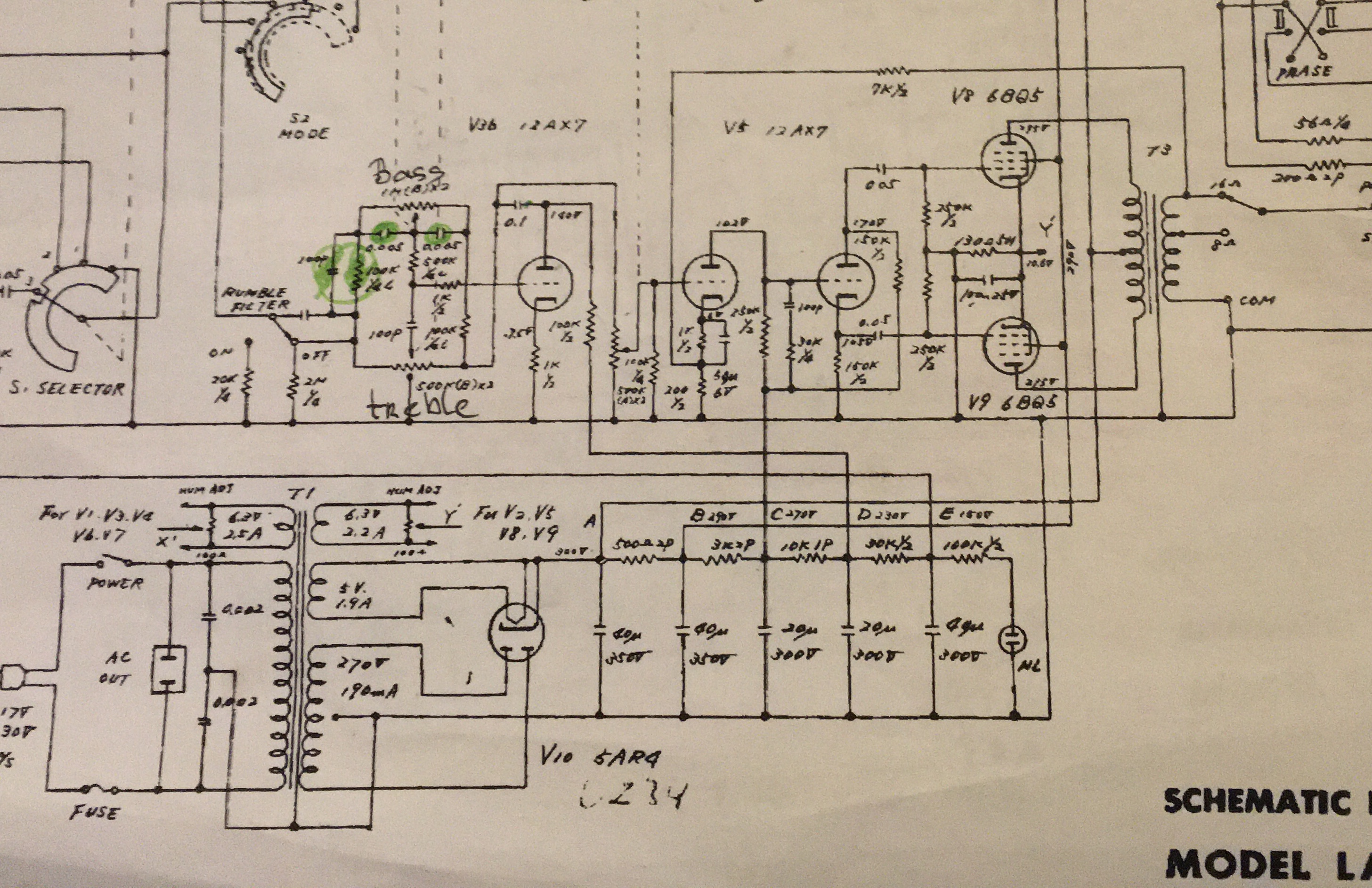

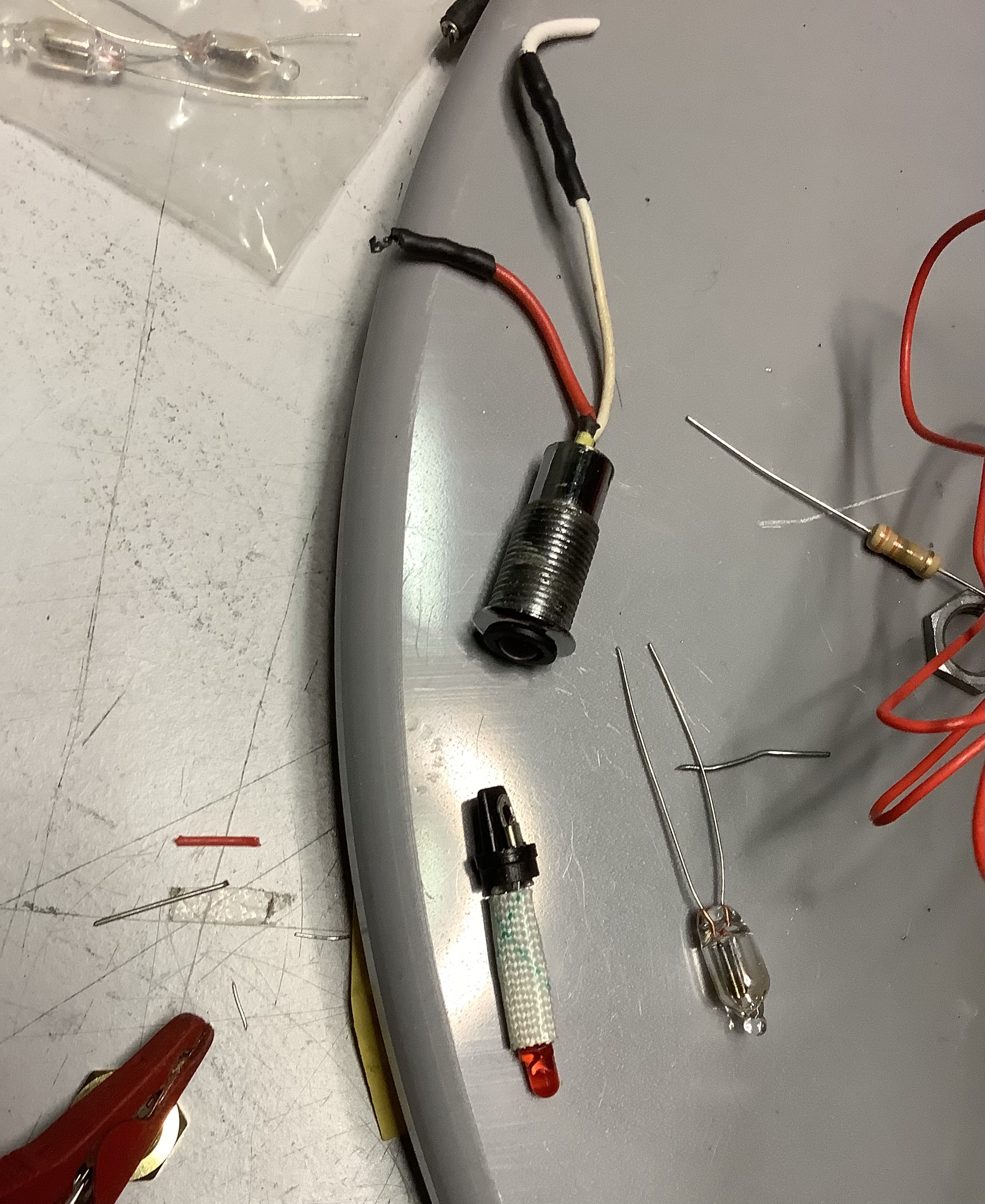

Ben lui, maar toch maar weer verder aan de canwell
In het schema staat een neonlamp in de canwel zit een led en het ziet er ook uit als een led [-X
Led Werkt wel maar ik wil die led eruit en de neon lamp erin O:)
Die zat niet er niet bij bij EOO ooit een stuk of 10 Lampjes gekocht ontsteek spanning is op gelijkspanning ca 85 Volt
Een 12 volt Led In chrome huisje heb ik omgebouwd naarbeen Neon lamp
Een ringetje RVS met een diameter van 12 mm en een gaatje van 4 mm uit gevijld naar 7 mm
2 weerstandjes van 1/4 watt 39K in serie dan trekt het lampje ca 1.5 mA op 300 Volt
Het leuke is dat het Neon lampje pas aangaat als de GZ34 warm is en er Hoogspanning opkomt
daar op dat punt zal misschien 200 volt staan en bij ca 100 volt springt het lampje aan O:)
Dat werkt straks zoals het origineel was

Berichtdoor Ah!buis » do 16 sep 2021, 22:52
Dus de neon is niet verbonden op de plaats volgens schema ?
300V dat is dan de kathode van de gelijkrichter.
Zo is maar een elektrode van het lampje verlicht. Als je de weerstand op een van de anodes van de gelijkrichter aansluit gaan beide staafjes gloeien. Maar gaat dan wel zonder vertraging aan.

Met zo'n mat oranje glaasje ervoor zie je niet veel verschil tussen 1 of 2 oplichtende elektroden.

Ah!buis schreef:Dus de neon is niet verbonden op de plaats volgens schema ?
Anne ik begrijp niet wat je bedoelt over 2 electrodes , er zitten aan dat neon lampje 2 draadjes en wordt verbonden zoals op het schema staat
Helemaal rechts NL staat erbij
Wat is daar fout aan dan :think:
En ik zie geen 2 losse electrodes door dat glaasje Zoals marcel ook aan gaf

Hoi Bert, als je een neonlampje aansluit op een gelijkspanning (zoals in het schema) zal slechts 1 elektrode oplichten. Bij wisselspanning lichten ze allebei beurtelings op. Dat gaat ze snel dat het lijkt of ze allebei tegelijk branden.

douwebakker schreef:Hoi Bert, als je een neonlampje aansluit op een gelijkspanning (zoals in het schema) zal slechts 1 elektrode oplichten. Bij wisselspanning lichten ze allebei beurtelings op. Dat gaat ze snel dat het lijkt of ze allebei tegelijk branden.
Aahhhhh nu snap ik wat jullie bedoelen , zeg dat dan meteen :lol:
Dat wist ik niet maar ik neem aan dat het zo ook wel kan ik zie geen geknipper :D

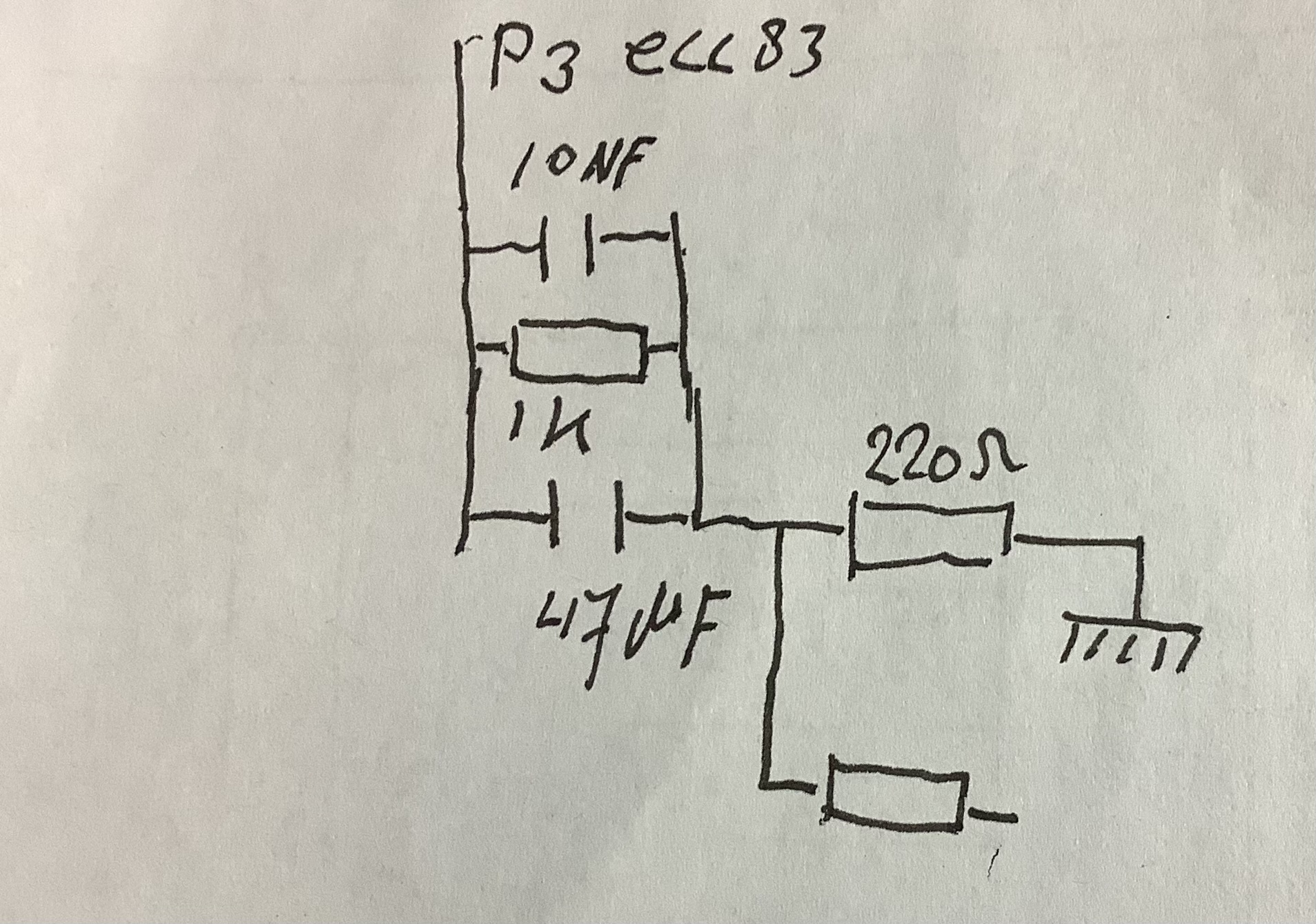

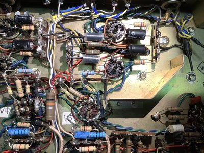

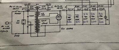

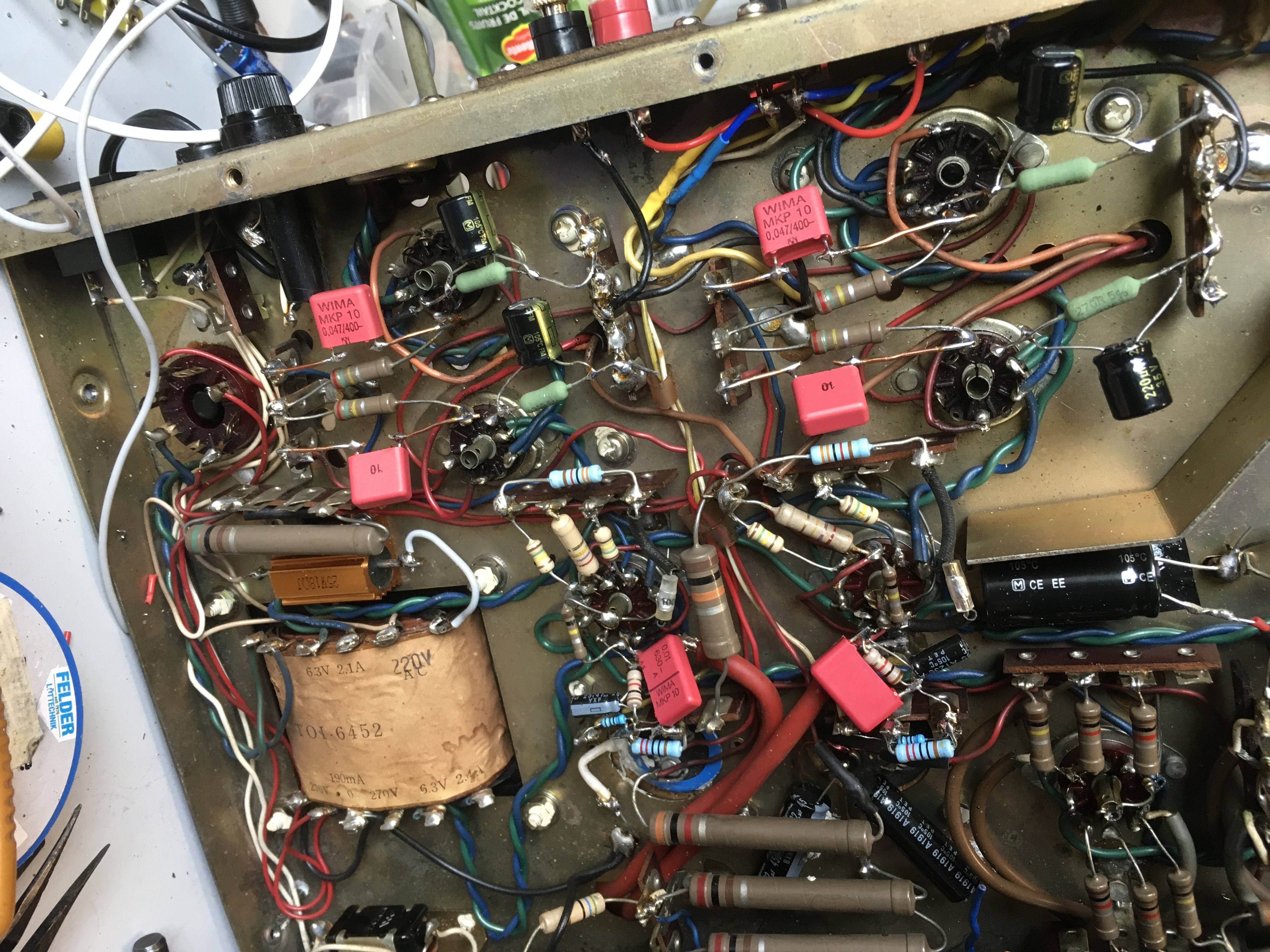

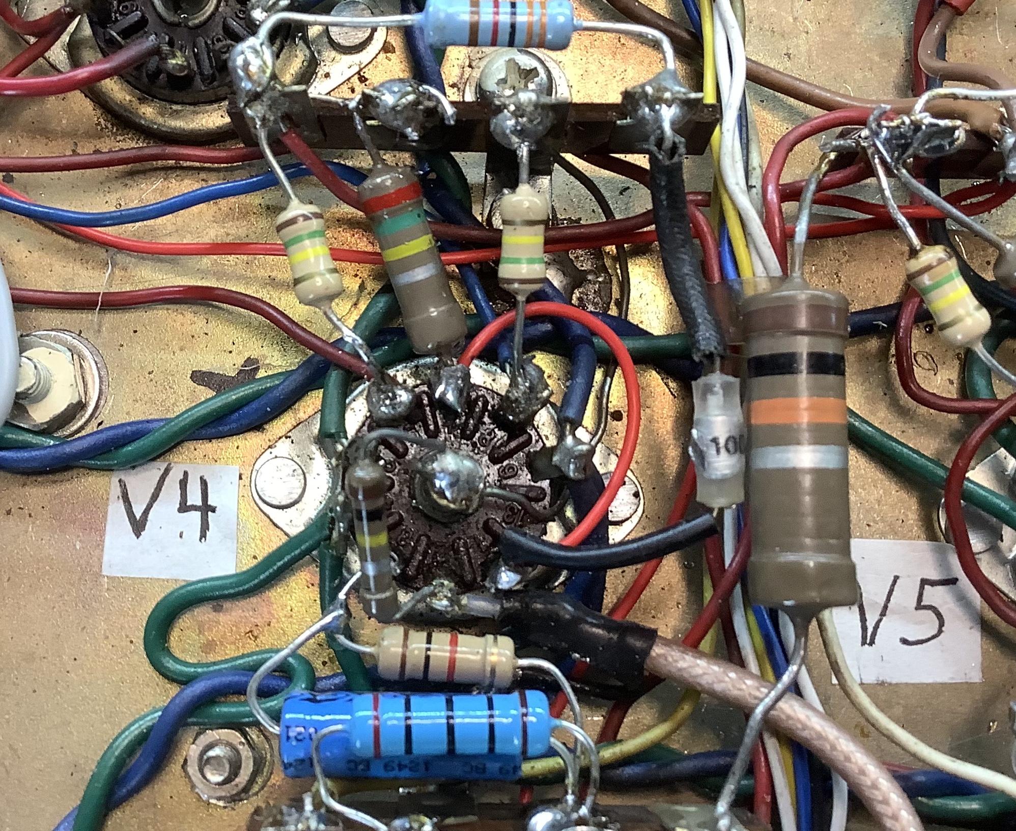

Nu ik heb weer wat draadjes op een plek gesoldeerd waar ze moeten., ik heb alle rotzooi er uit gehaald inclusief de
Witte kit om de elcos aan het chassis te bevestigen :?
Een op Een vervangen ging niet

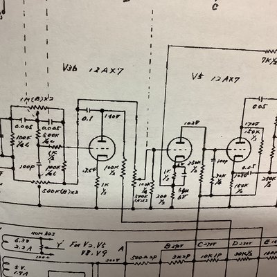

Er zijn ook circuit,s bij gebouwd wat lijkt op een filter op beide kanalen van 1 heb ik het al verwijderd
Er zitten 2 nieuwe elco,s in het voedingsgedeelte 3x 20 uF en 1 x 40 uF 560 Volt ( die had ik liggen en pasten in de klemmen )
Het zal wel gewerkt hebben in de gemodificeerde versterker , waar bij 5 schakelaars en Toonregeling niet meer werken
Maar beetje eigenaardig waarden elco 47uF en een 10nF erover en 1KΩ een soort van HIgh Pass filter 8-[
Heb het getekend zit aan Stuurrooster V3 - V4 ( fase Draaier ) ? er moet ook een instel potmetertje van 500KΩ tussen anode is dat om de
onderkant sinus gelijk te maken met bovenkant sinus
Het is misschien een volume regelaar? :?: :?: :?: Anne :?: Douwe :?:
heb dus moeite dit schema te begrijpen hoop dat het weer gaat werken , maar ik schiet niet op
Moet steeds even afstand nemen en er over piekeren hoe en wat waar hoort te zitten .
Je bouwt makkelijker iets niet werkendst erin dan iets wat werkend is :D
Er liggen nog wat rode draden los Dat is bekend
Dat is dus wat ik ook nog op de juiste plaats terug moet solderen
Dit is overigens het allerbeste schema wat ik heb kunnen vinden , van een Bocama En het is niet eens van de Canwell SA -124 .
De afgeschermde kabel moet erook nog in Maar waar aan dat wordt ook gepuzzel om alle schakelaars en toonregelingen weer te activeren wat ik nog maar voor me uit schuif tot ik de versterker omdraai 8-[

Al meer dan een week bezig om de Canwell weer werkend te krijgen
Ik heb ergens toch nog iets fouts zitten
Heb het zelf gedaan of het zat al fout Dat weet ik niet
Er was zoveel in geknoeid :-s Het ziet er al beter uit Toonregeling werkt nog niet goed ,maar reageerd wel op de knoppen
Idem rumble filter
Een versterker daar werkt de fasedraaier niet van
Ik meet op de 12AX7 = V5 op pootje 1 de (Plate )175 Volt en op pootje 6 (kathode)ook zo iets 175 -180 Volt
Op de kathode zou 105 Volt moeten staan en geen 175-180 Volt
De kathode van de 6BQ5 zijn anders gevoed als in het schema
Elke 6BQ5 heeft nu zijn eigen kathode weerstand waar 10 volt over valt waarover een 100 uF elko staat
shit draadje vergeten :oops:

Ja ben al ver klaar hoor :D , Alleen dat fout zoeken ben ik niet zo goed in , maar probeer de touwtjes te volgen in het schema Pim
Maar er waren veel functies weg geknipt en de draden eruit getrokken
De 8/16 ohm schakelaar , De Fase omdraaien , Toon regeling, Koptelefoon aansluiting, en overal zaten Wima Condensatoren in met stukjes trafo draad er aan en dat zweefde zo in de versterker :evil:.
Maar 1 kanaal Werkt de andere zal ook wel lukken, De Toonregeling is het lastigste. Als ik dat fout bedraad heb , dan ben ik de sjaak Pim
Kan nergens bij :-s
Denk dat ik dat ga doen met deze Versterker Anne

Anne ik moet wat aansturing hebben , elke keer als ik er aan pruts om de fout te vinden maak ik iets anders stuk
Dat zal wel niet echt goed meer geweest zijn maar het schiet niet echt op
250K weerstand aan een zijde los gemaakt komt het dopje op de weerstand los
Meet met mijn meet pen aan de draad van Pootje 1 naar pootje 7 is opeens verbinding weg
Net bij het soldeeroogje draadje afgebroken de isolatie zal nog wel aan het buisvoetje geplakt :lol:
Dus leek meer op elastiek
Maar ik heb nu elke soldeer verbinding lek geprikt om die buis heen , maar ik begrijp niet waarom ik op V5 op de anode nr 1 waar het met een verbinding naar Rooster andere buis helft G1 op pootje nr 7 175 volt blijft staan en er bij de andere versterker helft 120 volt is
Koppel condensatoren aan de el84 zijn nieuwe 47N 630VDC
ecc83
1 Plate 178 moet 105 volt zijn
2 Stuurrooster
3 Kathode 11.5
4-5 gloeidraad
6 Plate 186
7 stuurrooster 178 moet 105 volt zijn
8 Kathode 177.6 is bij de andere ( werkende) helft versterker 120 volt :!:
9 gloeidraad
Anne graag wat hulp O:)
Berichten: 16075
Berichtdoor Ah!buis » ma 04 okt 2021, 19:42
Iets mis met de kathode weerstand(en) aan pin3.
De 1k te groot of de 200Ω onderbroken.
Kan ook dat de aarding van de 200Ω niet deugd.
Berichten: 10921
Locatie: Oudenbosch
Berichtdoor OpaBert » ma 04 okt 2021, 20:16
Ah!buis schreef:Iets mis met de kathode weerstand(en) aan pin3.
Bedankt Anne , misschien dat ik vanavond nog kijk
Ze zitten te samen op dat draadsteun onder de buis
Bedankt Anne :dank:
Berichten: 10921
Locatie: Oudenbosch
Berichtdoor OpaBert » ma 04 okt 2021, 21:27
Anne probleem gevonden
Ik had de aansluiting weerstand door het
Het bevestigings gaatje waarmee de soldeer lippen aan het pertinax zijn geklemd in de draadsteun heb ik gebruikt Voor de 200Ω weerstand
Heb er een draadje omheen gedraaid en aan de soldeerlip gesoldeerd
Nu werkt zo te zien De Fasedraaier 117 volt en 190 op de andere Anode Anne :goeie:
Nu ben ik nog niet klaar hoor
Moet de Toonregeling nog werkend maken En de Input selectie weer terug aan sluiten
Maar De Fasedraaier werkt :dank:
