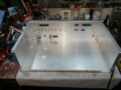

Eerst maar eens met de behuizing beginnen, een aluminium 3HE bak die uit de sloop komt.

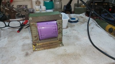

De voeding word een tikje anders dan gebruikelijk. dus geen dual mono met 2 ringkernen, maar gewoon een grote en ouderwetse bloktrafo.
Het vermogen zal rond de 100 VA bedragen, dat zal betekenen dat ik niet het maximale vermogen uit de versterker zal kunnen trekken. dat is dan maar zo. vond het zonde om een of twee andere te gaan kopen en deze niet te gebruiken. Ik gebruik natuurlijk de 25 VAC taps.

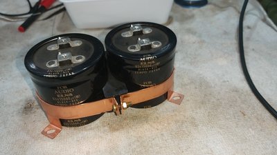

Daarachter komt een zelfontworpen en gefabriceerde voeding, met twee externe bekerelco´s :
De bekerelco´s, 15000 micro Farad het stuk :

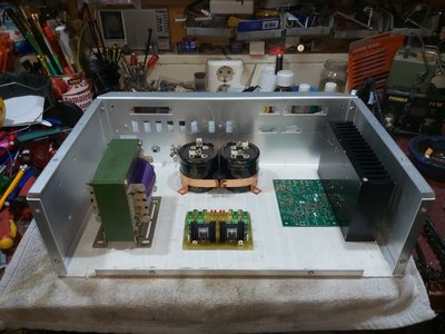

En het geheel zal ongeveer zo in de kast komen te zitten :

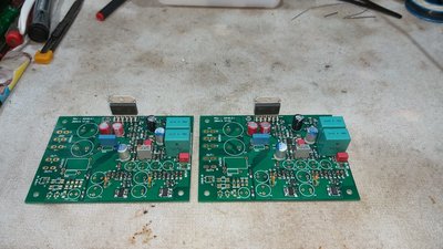

Onderstaand de productie van vandaag, alle SMD weerstanden en een aantal diodes zitten er nu op.
De opamp (een LME49900) is er destijds al door Peter opgezet.

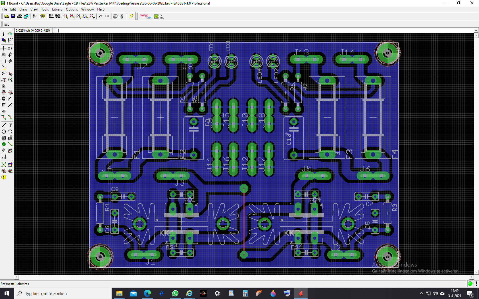

Hoe ga je de printen plaatsen? Naast elkaar of boven elkaar? Als je 2 kanalen op 1 voeding zet is het van belang dat de "Gnd" verbinding tussen beide printen onderling, zo kort mogelijk is en met zo dik mogelijk draad: Liefst minimaal 2,5mm2. En dan de verbinding naar de voedingsprint halverwege die verbinding. Je krijgt dan een symmetrische Y-verbinding. Vooral die symmetrie is belangrijk, anders heb je snel kans op brom.

Uitgangspunt is om ze boven elkaar te plaatsen, met een aantal centimeters tussenruimte.
Zodat het netjes verdeeld over het koelblok zit. voor de koppeling gebruik ik M3 draadeinden met een holle aluminium buis erover.
Goeie tip over die GND verbinding.
Ik zal daar zeker rekening mee houden.

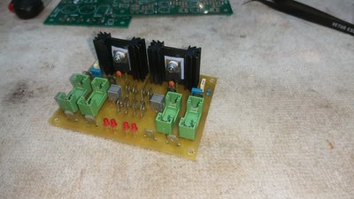

En weer een stukje opgeschoten, al het ieniminispul zit er nu op.
Heb wel de indruk dat SMD solderen veel tijdrovender is dan conventioneel (niet negatief bedoeld, slechts een constatering) voor mij, tenminste.
Zakje uitpakken, inhoud van het stripje in zo'n witte bamibak doen, met pincet transporteren naar PCB, erop solderen.
Niet dat ik het erg vind, is zeker voor herhaling vatbaar. ik heb er dan goed de tijd voor genomen om er ontspannen aan te werken.
Morgen de wat groffere zaken erop batsen, denk wel dat dat wat vlotter zal gaan.

Mooi Ray! Check check, dubbel check eerst voordat je verder gaat. Als de grotere componenten er op zitten kom je nog lastig bij het SMD spul. Neem voor de TH componenten ook een behoorlijk grotere stift. Ze nemen best veel warmte op en je wilt wel dat het goed doorvloeit in korte tijd.
- Berichten: 24603
- Lid geworden op: vr 13 apr 2007, 23:56
- Locatie: s-Gravenhage
Re: Paasproject - de Peter Versterker
Zeker. het natuurlijk een dubbelzijidige PCB, daar pak ik mijn andere station voor. die is wat zwaarder.
Had een lijst gemaakt met componentennamen en waardes, en na het monteren steeds afgestreept. Ik zal het voor de zekerheid nog eens even nalopen, maar een fout in het SMD zal niet zo simpel te herstellen zijn, met mijn tinzuigpompje is het componentje ook zo verdwenen...

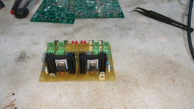

Een hulpstukje gefabriekt om de 3886 netjes recht te kunnen solderen.
En de laatste onderdelen die ik in huis had er op gesoldeerd, de rest zit nog in de pijplijn van Mouser.

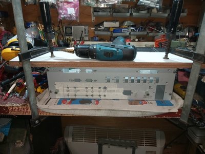

Een aantal gaatjes boren in de achterwand van de kast, voor de diverse aansluitingen.
2 x RCA input, parallel daaraan 2 x Jack input, 4 x Luidspreker output. (2 x links, 2 x rechts, parallel geschakeld dus)

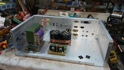

En een begin gemaakt met de opbouw en het bedraden van de voeding.
