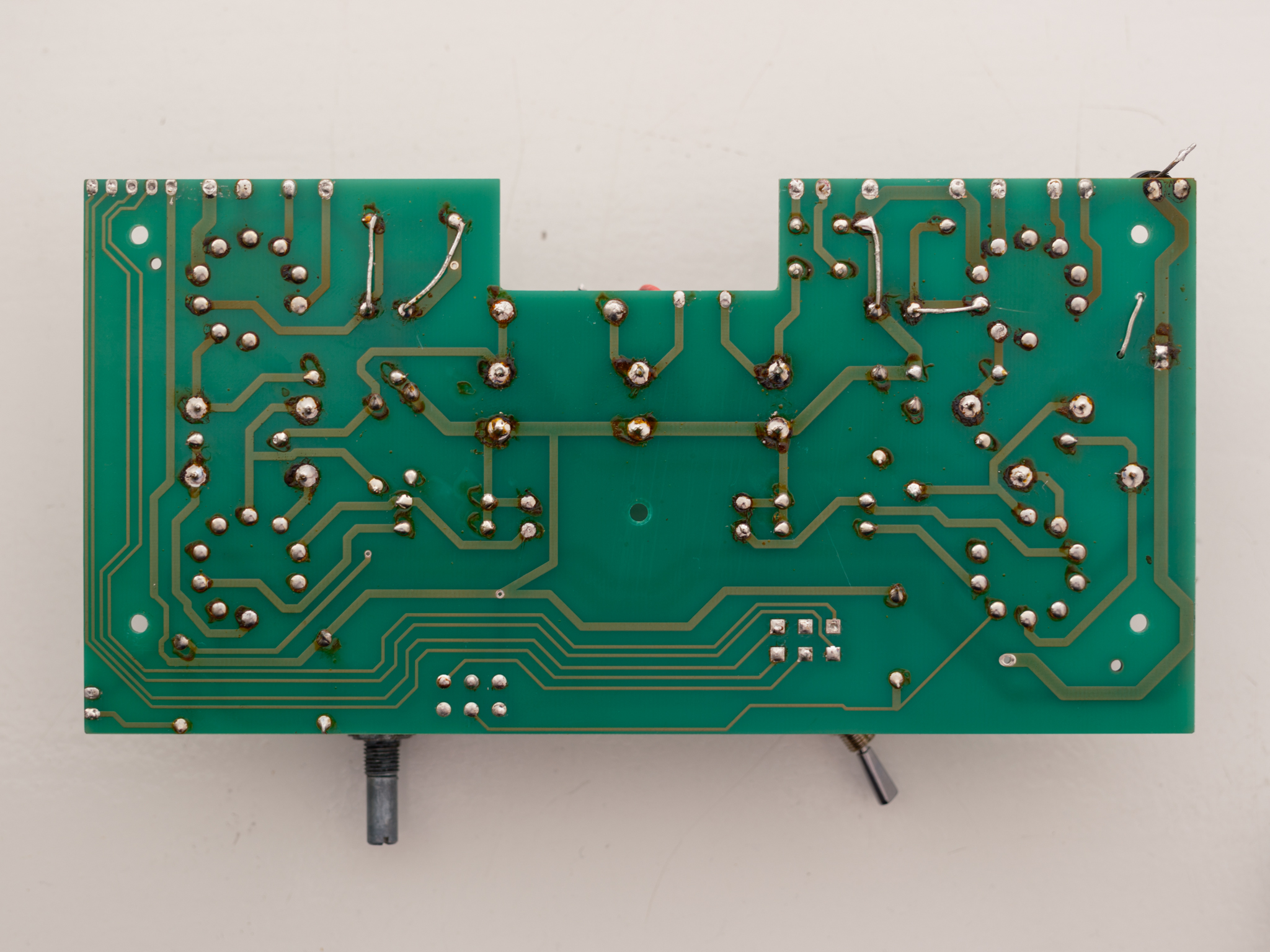

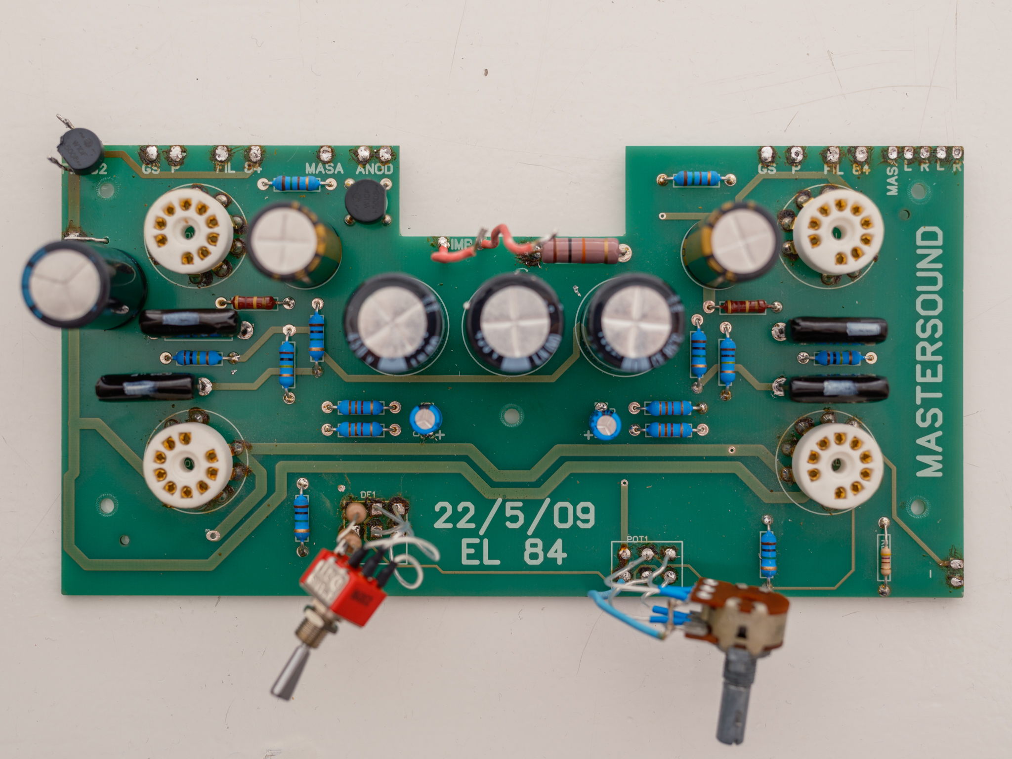

Print eruit. El84 en ecc802s.
Zie al dat de gloei voor de ecc802s omgebouwd is van AC naar DC. Zit ook zo een klein brugcelletje met die blauwe 16v 1000µF cap.
- Berichten: 38
- Lid geworden op: ma 05 aug 2019, 15:55
Re: 50Hz brom SE EL84
pics
- Berichten: 15634
- Lid geworden op: ma 15 nov 2010, 22:36
- Locatie: Overijse
Doet vermoeden dat er al eerder last van brom is geweest.DARRYL schreef:Print eruit. El84 en ecc802s.

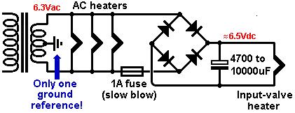

- Berichten: 79
- Lid geworden op: vr 24 jun 2016, 12:03
- Locatie: Den Haag
Hoe/waar is de verzorging van de gloeistroom geaard? Ik denk dat met die brugcel de aarding moet plaatsvinden na die brugcel, en (dus) niet er voor.

- Berichten: 38
Via de led rechtsonder. Die gaat naar de massa waar ook de massa van RCA inputs is aangesloten.
Dus de LED voor aan/uit indicatie amp zit in circuit met de gloeispanning.

- Berichten: 38
Nog een gekke vraag:
Hier zie je dat de DC heater niet geaard wordt vanwege reference aarde centertap op de trafo.
- Berichten: 38
Of zou een volledig losse trafo voor 6,3VDC heater een betere oplossing zijn? I.v.m. de belasting van de trafo voor anodespanning?
