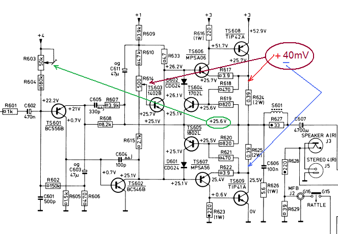

Met R 603 en 703 stel je zo in dat op het knooppunt van de twee 0,39 ohm weerstanden de helft van de voeding spanning staat.
Met R 614 en 714 kun je de rusttroom instellen. De waarde van het laatste weet ik niet. Deze staat in de uitgebreide service manuaal, maar de heb ik niet meer dus dat is gokken. Het is trouwens een klasse B versterker. Meet maar even de gelijkspanning over de twee 0,39R weerstanden. De waarde zou ongeveer 0,1V moeten zijn. De spanning tussen Gnd en het knooppunt van de twee 0,39 ohm weerstanden moet ongeveer 25,5V zijn.

Maar even in het schema getekend voor één kant. Ander kanaal ziet er hetzelfde uit.
De spanning van 25,6V is tov de massa.
Waar de trimpots zitten (nrs.) kun je op de printtekeningen vinden.
Pas op dat je niet uitschiet met een meetpen, een kortsluiting is zo gemaakt en vergeeft meestal niet.

Niet alleen de meetpen is gevaarlijk in dit schema heeft de instel potmeter voor de ruststroom de loper aan de basis van de transistor die de temperatuurcompensatie voor de eindtransistoren regelt. Als die wat kraakt/hapert dan gaat de stroom door de eindtransistoren naar de maximale waarde die de voeding kan leveren, dat overleven de eindtransistoren niet wees dus voorzichtig met de instelling van de ruststroom.
Groet rekenaar.
Berichten: 15634
Re: Philips 22AH302 afregelen
Berichtdoor Ah!buis » di 02 mar 2021, 22:47
Ja, is niet de meest briljante oplossing met die ruststroominselling. Zitten (zou moeten) gelukkig wel zekeringen (1A25) per eindtrap.
