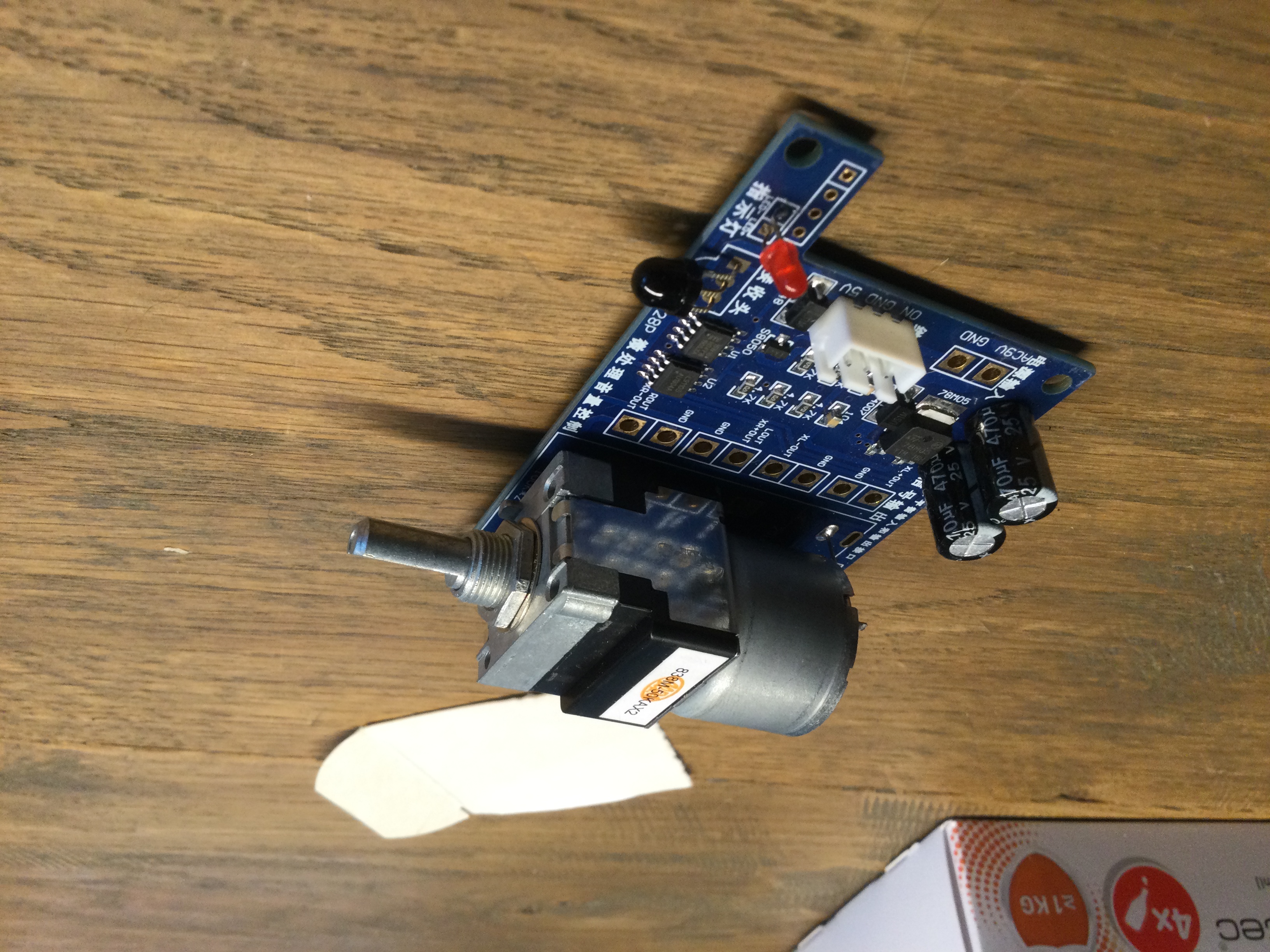

Wat is daar mis mee Paulus, ik heb er 2x een ingebouwd en werken prima, zit meteen aan en uitschakeling bij op met de voeding. Het enig wat wel is wil gebeuren als je hem zachter zet dat hij iets later nog wat zachter gaat(af en toe).

Die Alie dingen werken wel, zijn goedkoop, en ook nog compleet met afstandsbediening.
Ik heb echter liever een printje zonder potmeter en kies dan voor een beter exemplaar.
Kost wat meer maar dan heb je ook wat. :D

Maar die heb ik ook, losse potmeter en printje apart.
Maar ik wil wel andere 24 standen schakelaars gebruiken maar die ken ik niet met motor uitvoering(betaalbaar)

pvanlingen schreef:Die Alie dingen werken wel, zijn goedkoop, en ook nog compleet met afstandsbediening.
Je kan de pøt ook afkoppelen en een betere aansluiten?

zoals?
Want welke potmeters die beter zijn dan de ALPS zouden op die motortjes passen?

Ik heb er geen printje aan zitten dus op de de pennen, het klopt trouwens, de ene die ik heb is een echte blauwe ALPS, en de andere een zwarte imitatie.
Kan die nog vervangen voor en echte.

Ik heb deze van Ali. Dit zou een RK16 moeten zijn als ik het goed heb. Zit achterop met twee simpele metaaldraadjes gesoldeerd. Ik heb er nog een en die functioneert naar behoren in mijn Korg B1 'baksel', zoals sommige heldere geesten het ding noemen. Op zich kan je gewoon een blauwe Alps motorpot aanschaffen, draadjes achterop de RK16 losmaken en aan de blauwe Alps solderen. Ben je voor ongeveer € 50,- klaar.
