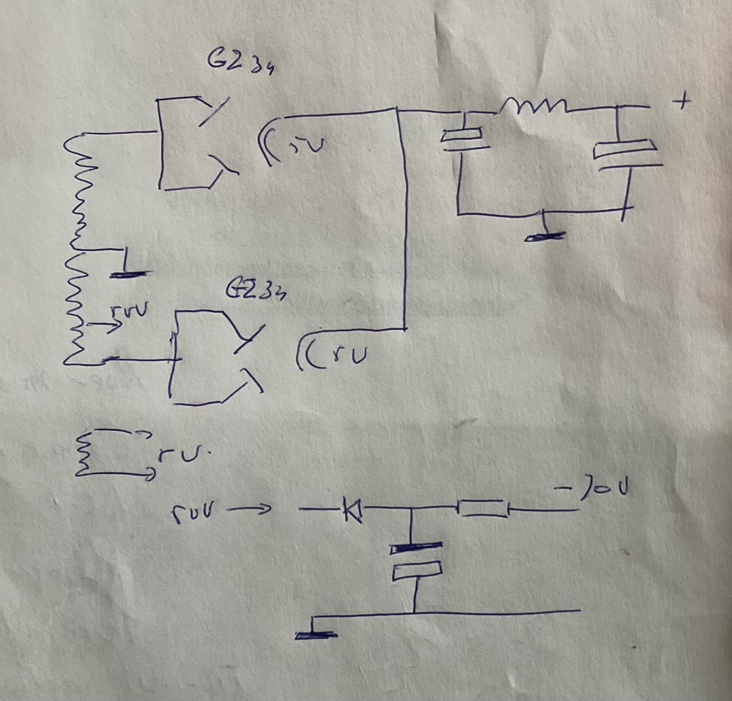

De 373HX IS MET 405mA ruim voldoende. Voor wat de voeding betreft, zie de bijgevoegde tekening.
Bij de bouw van de versterker zou ik geen gebruik maken van een print, maar gewoon bedraad. Dat past er beter bij.

douwebakker schreef:De 373HX IS MET 405mA ruim voldoende. Voor wat de voeding betreft, zie de bijgevoegde tekening.
Of 1 eyy13 maar je wilde 2 buizen Voor het zicht ? Je raakt wel een 30 volt zeker kwijt

@ Douwe
Ik ben het met je eens dat draad solderen beter past bij een buizen versterker.
Echter gezien mijn kennis en het "gemak" heb ik daarom voor de print gekozen.
@OpaBert
Ik hou de optie gelijkricht buizen nog even in het achterhoofd.
Het zo wel mooi in het geheel staan. Maar met een brug of 2 diodes kom ik ook wel weg.
Groet, Roy
Je kunt ook elk kanaal zijn eigen gelijkrichter geven, met eigen elco’s en een eigen smoorspoel. Dat laatste is sowieso het beste, dat komt de kanaalscheiding ten goede.
