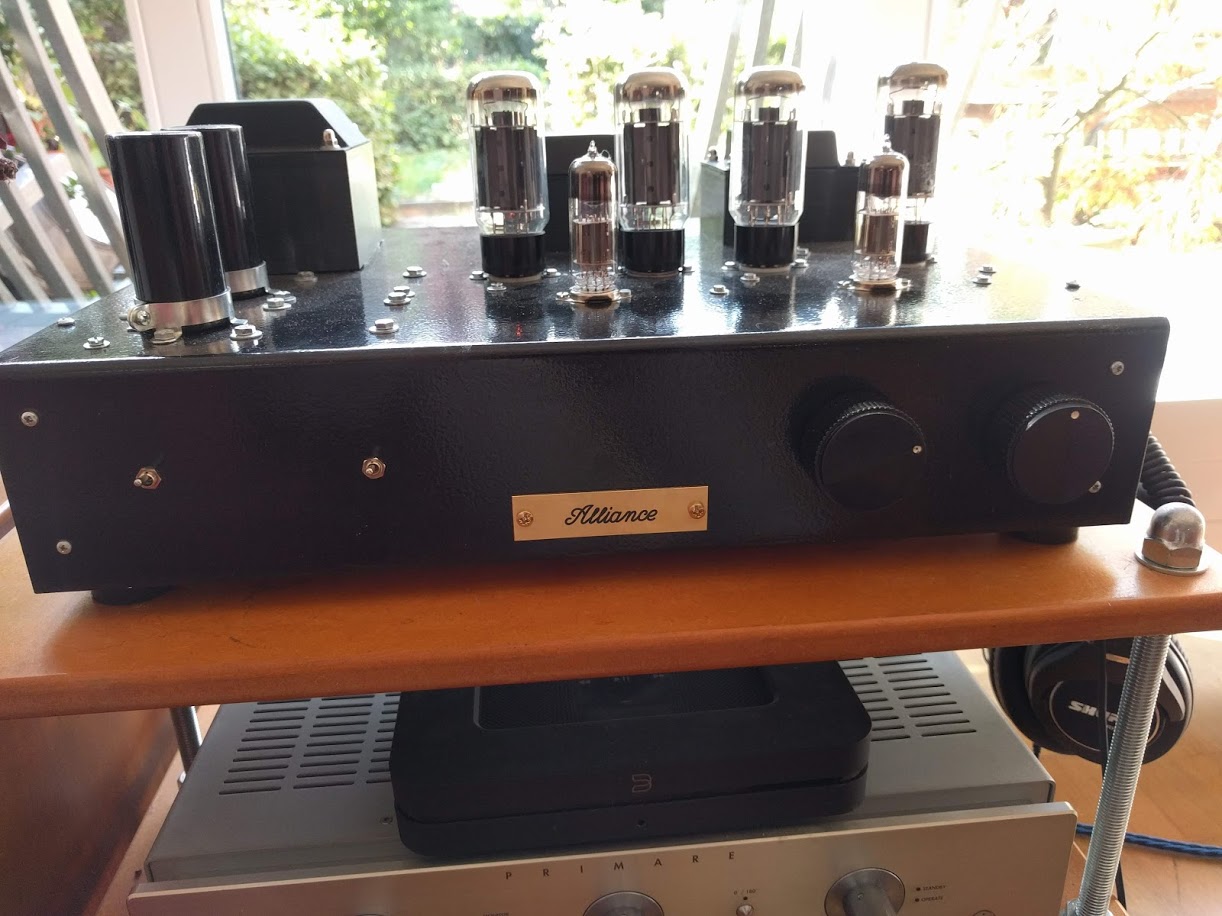

Ruim twee jaar geleden heb ik een Annastasia versterker gebouwd, naar schema van Triodedick. Eigenwijs als ik was heb ik de eindbuizen vervangen door Tungsol type 7581A, en de stuurbuis ECC99 door een 6N6P. De versterker heeft inmiddels ruim twee jaar gespeeld, en ik ben er nog steeds erg tevreden mee. Brom is behalve op minder dan 10 cm van de luidsprekerconus niet hoorbaar, en het uitgangsvermogen is ruim voldoende. Er is maar één ding waar ik minder tevreden mee ben en dat is dat de voedingstrafo mechanisch niet stil is.
Nu twee jaar later bekijk ik mijn werkstuk opnieuw van binnen en realiseer me dat ik ik een aantal zaken handiger hand kunnen aanpakken, bijvoorbeeld qua positioneren van de verschillende onderdelen. Dat komt deels ook omdat ik omdat ik voor de bouw een chassis van een voorversterker heb gebruikt die ik heb aangepast. Dit alles overdenkende bedacht ik opeens dat ik de autobias in het schema kan vervangen door een vast negatief, bijvoorbeeld met de biasautomaat van Tentlabs. Met mijn beperkte buizenkennis meen ik dat dat probleemloos zou moeten kunnen. Mijn concrete vraag is: kan dat inderdaad of zie ik iets over het hoofd?

Kan zonder problemen. Je hebt echter wel een negatieve spanning van zo'n 75V nodig.
