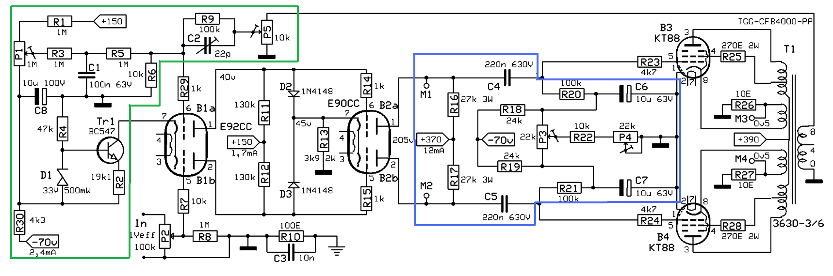

Spoc schreef:Dat leest inderdaad makkelijker, Anne. :goedzo:
Nog even voor de onderdelenkeuze de volgende vraag.
Voor de instelpotmeters P3 en P4 gebruik ik helitrim balk intelpot's. Die kan ik makkelijker op het chassis bevestigen. Alleen is de waarde 20K ipv 22K.
Maakt dit nog verschil voor de waarde van weerstand R22, deze is nu 10K?
Het regelbereik is nogal ruim, zal niet veel uitmaken.
Ik had de keramische trimpot gedacht, goeie ervaringen mee wbt de stabiliteit.En ik vind 't wel handig als je zo de stand van de loper ziet.

Ah!buis schreef:De schemas wat ruimer opgezet, kan er ook meer tekst bij.Tegelijk de voedingstrafo aangepast.
Enkele toevoegingen voor de zekerheid en het gemak.
De tegenkoppeling regelbaar, kan de ingangsgevoeligheid aangepast.En de condensator ook regelbaar, hangt af van de UGT en de stooicapaciteiten, dus een onzekere waarde.
Een stopweerstand toegevoegd en de negatieve voeding wat verder afgevlakt.
Om verwarring te vermijden de onderdelen nummering niet verandert.
Anne,
Die R33 in de voeding, is 2W niet aan de krappe kant, ik dacht dat 10W hier nodig was?
Groet, Bob
"Verbeelding is belangrijker dan kennis" (Einstein)
Berichten: 15569
Re: ST88A Super Triode versterker door Ah!buis
Berichtdoor Ah!buis » do 07 jan 2021, 22:09
Spoc schreef:Die R33 in de voeding, is 2W niet aan de krappe kant, ik dacht dat 10W hier nodig was?
Is maar 15Ω dus veel verlies is er niet om warmte te veroorzaken.Je kunt er voor de zekerheid wel wat dikker inzetten, maar 10W is wel erg veel, neem maar 5W.

Het sprokkelen van de diverse onderdelen vordert gestaag. Nu ben van zins om de feedback te voorzien van een schakelaar. Met de mogelijkheid, uit of de ingestelde feedback, of om het leuk te laten smoelen zet ik een toggle switch op de frontplaat met een 0 stand, vaste stand 12 dB en de variabele stand. Waarschijnlijk kom je na instellen nooit meer aan die switch maar dat zien we later wel weer.
Voor de feedback heb ik inmiddels de trimpotmeter van 10K en de trimmer van de condensator 10pF geprobeerd een plekje op het chassis te geven. Dan hoef ik tenminste niet elke keer de versterker te openen.
Alleen dan de bekende beginnersvraag;
Hoe of waar meet ik de juiste instelling van P5 en C2?
Voor meetpunten M1 t/m M4 heb ik meetbusjes op het chassis. Dat lijkt mij ook wel gemakkelijk als ik zoiets dergelijks voor de feedback-instelling maak.
Bob
Berichten: 15569
Berichtdoor Ah!buis » zo 17 jan 2021, 19:26
Met P5 regel je de hoeveelheid tegenkoppeling en daarmee ook de (ingangs)gevoeligheid van de versterker.Is dus kwestie van hoeveel heb je nodig op de ingang.
Een maal dat ingesteld kan dat condensatortje afgeregeld op minimale afwijking bij een blokgolf op de uitgang.
Is met een oscilloscoop te doen.Maar komt niet zo nauw, kan ook weggelaten.

Spoc schreef:Het sprokkelen van de diverse onderdelen vordert gestaag. Nu ben van zins om de feedback te voorzien van een schakelaar. Met de mogelijkheid, uit of de ingestelde feedback, of om het leuk te laten smoelen zet ik een toggle switch op de frontplaat met een 0 stand, vaste stand 12 dB en de variabele stand. Waarschijnlijk kom je na instellen nooit meer aan die switch maar dat zien we later wel weer.
Bob
Bob het is tegenkoppeling uitschakelen
+ 12 db en met de volume kraan dicht hoor je nog een felle tik
Dus alleen schakelen als de versterker uit staat is warm aanbevolen :)
shit draadje vergeten :oops:
Berichten: 5308
Berichtdoor democles » zo 17 jan 2021, 21:25
Bob,
Feedback is meestal 1 instelling wat je mooi vind. (mooi meet)
Dus geen meetbuisje,schakelaar.
En dan wat Bert zegt,de TIK bij het omschakelen van de schakelaar [-X
Dat wil je niet,
Meetbuisjes voor de bias van de eindbuizen en bias potmeters die extern bediend kunnen worden zijn dan belangrijker.

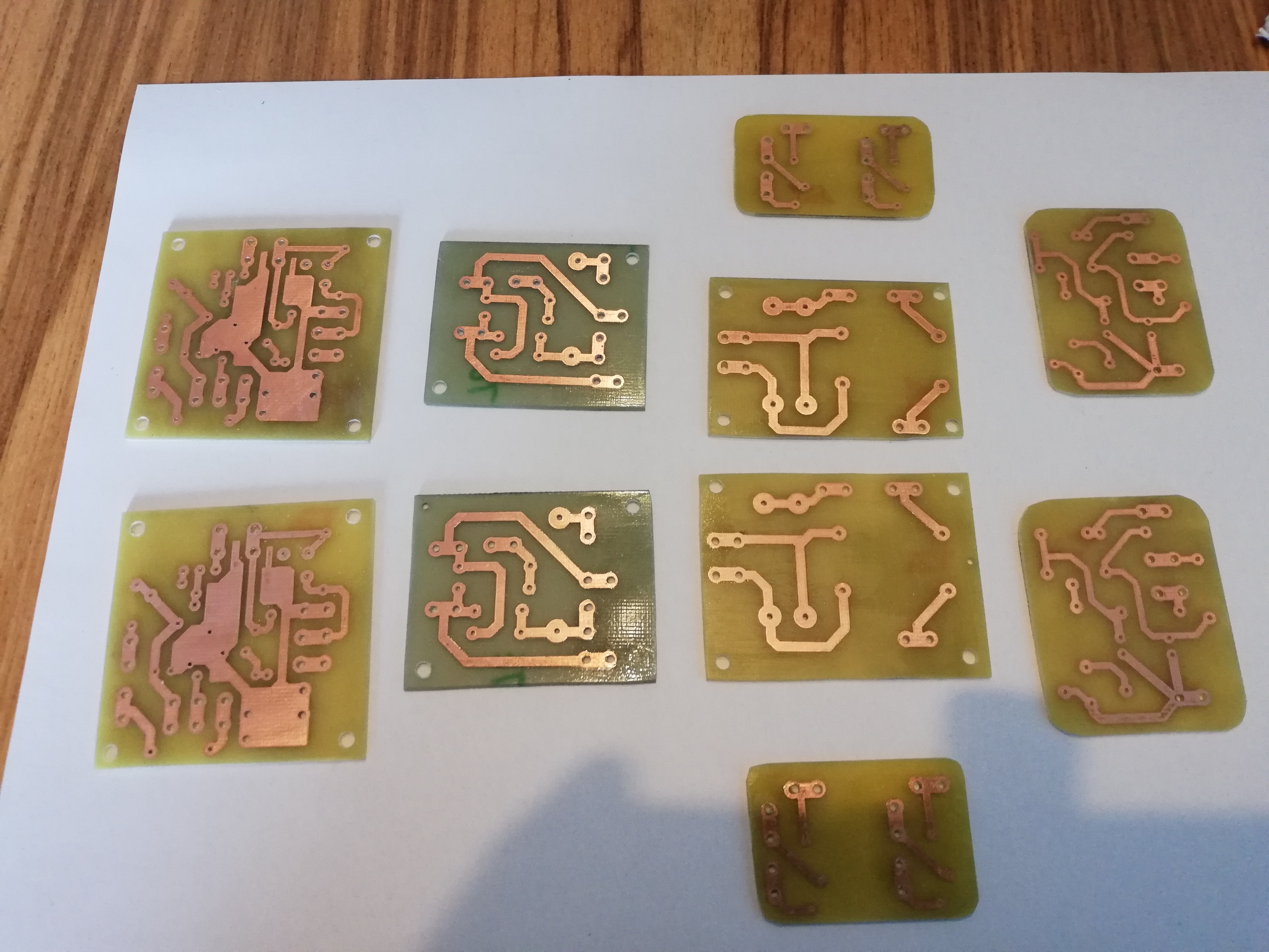

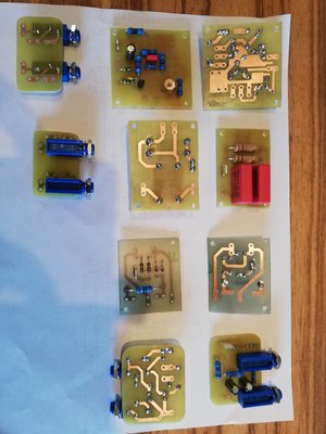

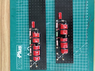

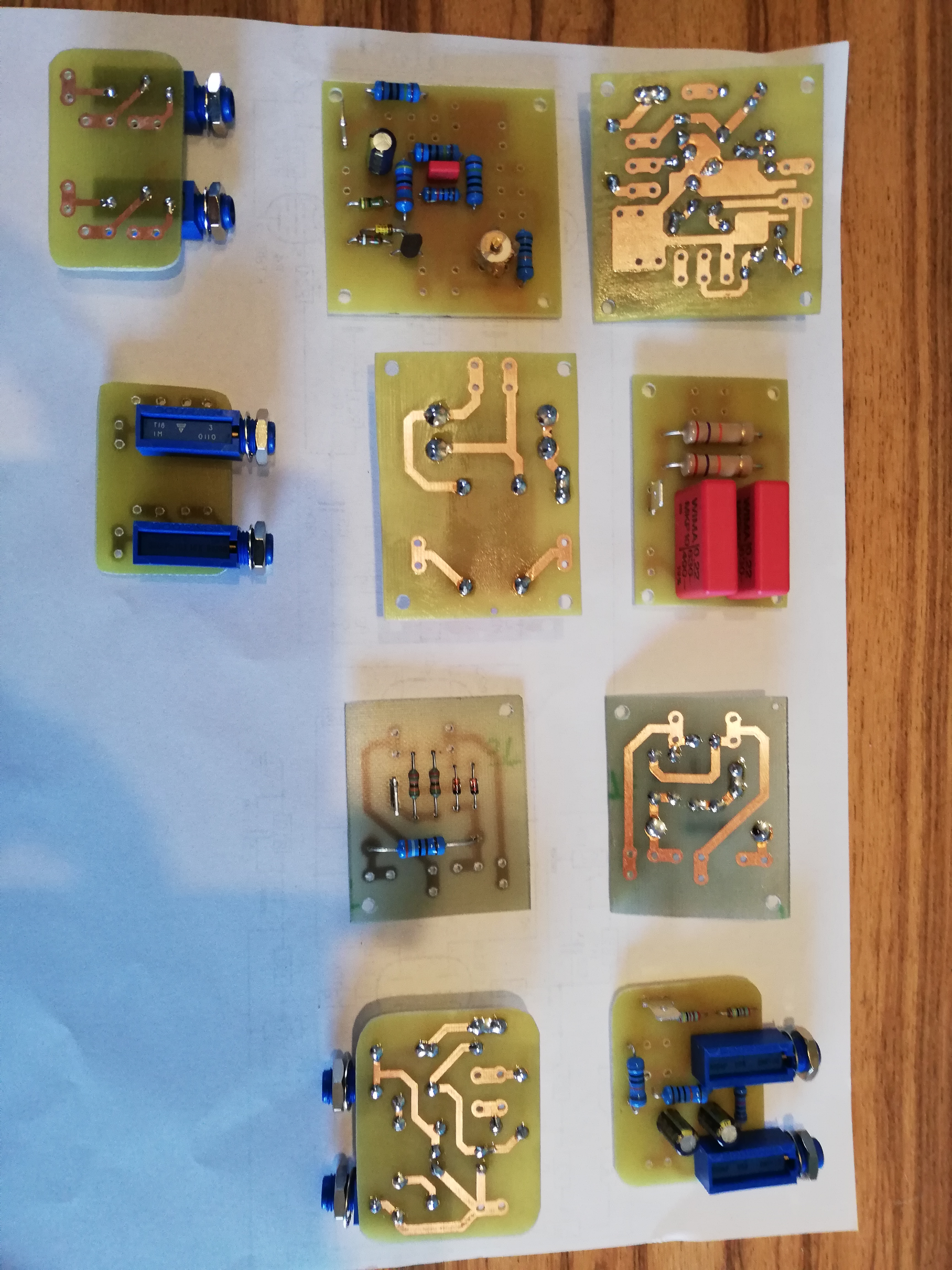

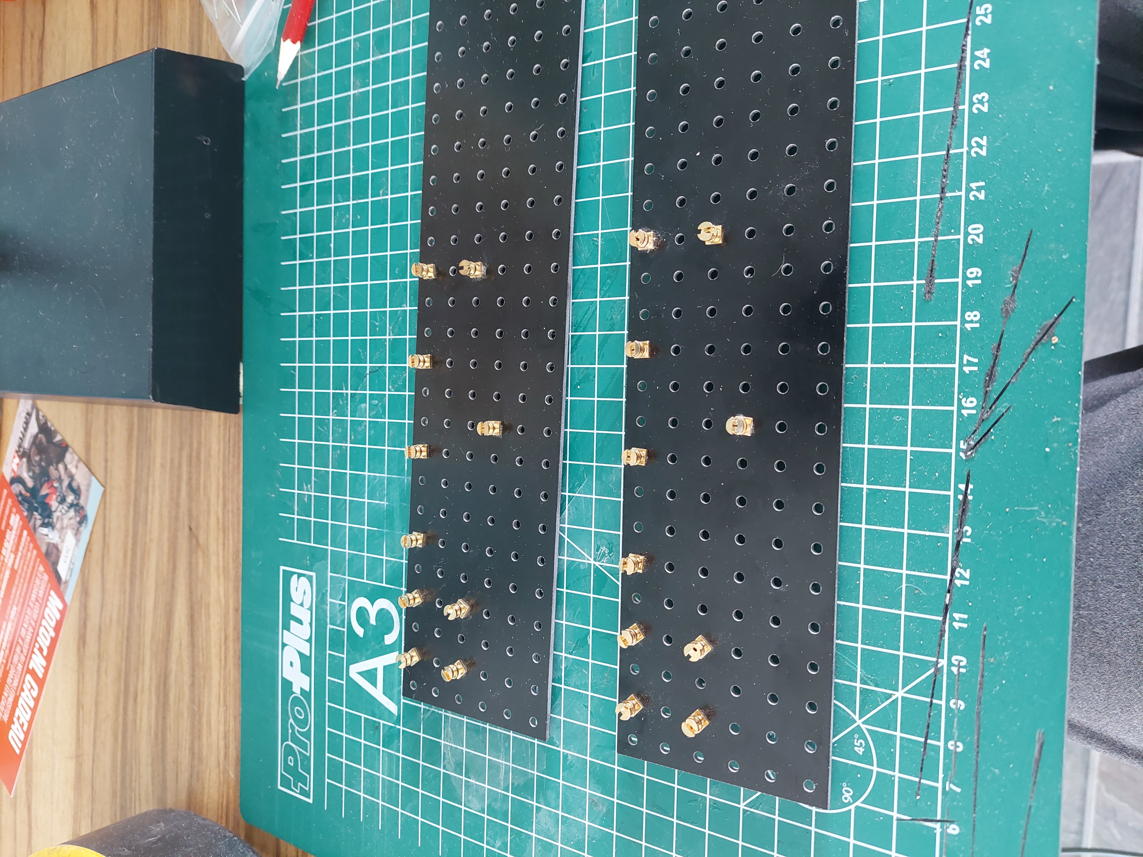

Ik ga met Turretboards de deelschakeling opzetten. De komende maanden even op componentenjacht.
Weet niet of dat wel zo verstandig is.
Een paar printjes voor de deel schakelingen nemen minder ruimte in beslag,dus minder lange afstanden met minder kans op............
Heb even gewacht met deze opmerking,soms is ondervinding de beste leermeester.
Maar je hebt nog wat te goed van mij,ik hoor het wel :lol:
Ik miste je input al :lol: Lijkt mij inderdaad beter om die feedback 1 maal in te regelen en de trimmers gewoon intern te houden op een mooi deelprintje :goeie: . Dan denk ik nog even na over een eventuele schakelaar.
Ik zie bij Conrad diverse 2mm meetbussen voor op het chassis. Zijn die van Hirschmann goed genoeg? Het materiaal is dat ietwat zachte plastic.
Bob
