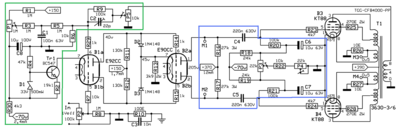

Met wat rondneuzen naar geschikte buizen kwam ik de E90CC tegen bij Reichelt, niet echt een buizenwinkel.Voor wat meer versterking is er dan de E92CC, die is er bij Frag Jan.Jammer dat Jan geen E90CC en Reichelt geen E92CC heeft, kunnen ze niet samen verstuurd.
Die buizen (dubbel triode) hebben maar één aansluiting voor beide kathodes, is waarschijnlijk daardoor niet zoveel vraag naar en daardoor laag geprijsd.
Met die buizen dan de versterker omgewerkt tot iets heel anders.
De voedingstrafo kan ook een ringkern (evt met weer die 15Ω erbij omdat de weerstand van de wikkeling bij een ringkern lager is), ik had al de tekening van de NTR380 dus die gebruikt.
En, om niet naam èn waarde bij de onderdelen te zetten (wordt zo vol), alles dubbel.

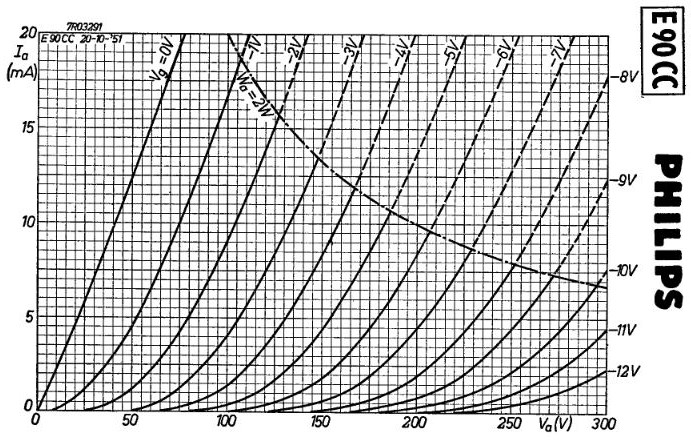

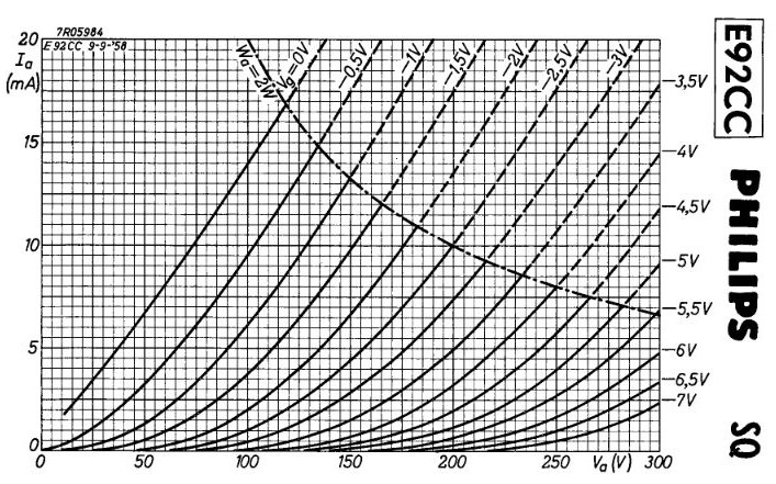

Wat is het gevolg van de gekoppelde kathoden van de E90CC trioden?
Bij de E92CC fasedeler zie ik het nut van gekoppelde kathoden, als verschilversterker.
Voor de E90CC spanningsversterker zou ik een minder vervormende buis hebben gekozen, tenzij je schakeling een slimmigheid bevat die me ontgaat :)
Niet bang voor ruis op de inverterende ingang?
Wat is de OL/CL verhouding?
Interessante keuzen, ik zie uit naar je motivatie!

krasser schreef:Wat is het gevolg van de gekoppelde kathoden van de E90CC trioden?
De twee triodes worden in tegenfase aangestuurd, met volledig lineaire triodes is dan de som van beide konstant.Omdat de stroom niet evenveel toeneemt als de ander afneemt (niet lineair gedrag) gaat de kathode toch wat op en neer, lineariseert de boel een beetje.Je kunt ook zeggen de kathode-impedantie van de ene is een kathodeweerstand voor de ander (en omgekeerd) en dat geeft (een beetje) lokale tegenkoppeling.
Hoewel, sommige beweren dat 't beter klinkt met de kathode ontkoppeld (dikke elco naar massa).
Als je een betere buis weet om 160Vtt te leveren met een voeding van goed 300V en 100k belasting aankan, kom maar op O:)
Met signaal niveau's hier maak ik met daar niet zo'n zorgen over.
Zonder tegenkoppeling is er ~200mV nodig voor uitsturen, ~800mV tegenkoppeling geeft ingang van 1V.Dat is 5x ofwel 14dB.

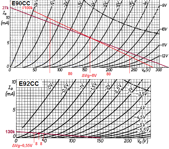

krasser schreef:Voor de E90CC spanningsversterker zou ik een minder vervormende buis hebben gekozen, tenzij je schakeling een slimmigheid bevat die me ontgaat.
Ah!buis schreef:Als je een betere buis weet om 160Vtt te leveren met een voeding van goed 300V en 100k belasting aankan, kom maar op O:)
Wat hebben we nodig voor volledige uitsturing, 25VRMS? 2VRMS in, 20dB feedback, benodigde versterking 55x (doe ik dat goed?, hoofdrekenen is niet mijn forte). Mijn keuze zou twee stuks EF94 zijn (ook voordelig). Het nadeel is dat je een extra voedingsspanning moet aanleggen en dat de instelling met de minste vervorming moet worden gezocht. Misschien dat kruislingse koppeling van KT88 anoden naar EF94 kathoden de vervorming onder controle kan brengen mocht de ideale instelling niet worden getroffen. Of compliceer ik de zaak teveel?

krasser schreef:Wat hebben we nodig voor volledige uitsturing, 25VRMS?
Het gaat hier om kathode tegenkoppeling, 10% van de anodespanning komt op de kathode en moet bij de nodige sturing opgeteld.Alles bijeen is er ong 80Vt aan elk stuurrooster nodig, dat is niet 25 maar 56Veff .
Een pentode is een stuk minder lineair dan een triode, meer als een triode met heel kleine anodeweerstand.
Met ook een pentode eindbuis kun je proberen om de vervorming van de stuurbuis een spiegelbeeld te laten zijn zodat ze elkaar wat kompenseren.Vraagt idd naar het zoeken van de beste instelling.
Maar hier gedraagt de eindbuis zich bijna als een triode door die kathode tegenkoppeling.
Koppeling van de anode eindbuis naar kathode stuurbuis mag niet gekruisd, geeft meekoppeling.

80Vt is nodig voor aansturing. 80Vtop [80/wortel2= 57VRMS of 57Veffectief]. Ik ging voorbij aan de "distributed load" situatie, waarvan wordt uitgegaan. In mijn hoofd speelt namelijk een eigen ontwerp waar ik me de komende maanden mee bezig zal houden, maar dit terzijde.
Om een penthode lineair te laten versterken zijn grofweg twee instellingen van belang en is het noodzakelijk om de afstelling te vervolmaken door middel van tests met meetapparatuur. De bandbreedte van de versterker kan worden beperkt door de uitgangsimpedantie van de driver penthoden af te stemmen op de ingangscapaciteit van de eindbuizen. Door lokale terugkoppeling toe te passen (inderdaad -zoals je terecht opmerkte- van eindbuis anode kruislings naar driver anode) ontstaat een hechte koppeling van de vermogensversterking, die geruime tijd stabiel zal blijven tot het eind van de levensduur van de buizen.
Wat bovendien van belang is voor de stabiliteit van een "uitgang-naar-ingang" teruggekoppelde versterker, is dat de laagfrequent "pole" niet door de uitgangstransformator wordt opgelegd maar door bij voorkeur de koppeling van driver naar eindbuis.
Als triode driver zou ik zo snel geen alternatief weten, een medium mu triode biedt te weinig versterking vanwege de gewenste globale terugkoppeling.

krasser schreef: In mijn hoofd speelt namelijk een eigen ontwerp waar ik me de komende maanden mee bezig zal houden, maar dit terzijde.
Ben benieuwd :relax:
In het ontwerp van Paets is een 12BH7 gebruikt versterkt minder en doet 't ook minder goed dan de E90CC.

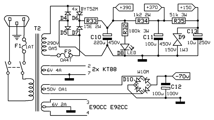

Een beetje nachtrust doet wonderen. Anne, ik ben eruit. Ik kies voor jouw ontwerp met de E92CC en de E90CC. Aangezien je de voeding ontworpen hebt op 280V laat ik deze ook zo wikkelen door Toroidy.
Nog even voor de zekerheid de specificaties;
sec1 : 0 - 280V / 500mA
sec2 : 50V / 100mA
sec3 : 6,3V / 4A
sec4 : 3,15V - 0 - 3,15V / 2A
Correct zo?
Deze http://www.jacmusic.com/techcorner/ARTICLES/English/Portraits/6E5P/Triode-Curves-6E5P-I(2).pdf schoot me op de valreep nog te binnen, een mu van 53 maar wel een stroomvretertje. Mooie curven in triode geschakeld!

Ach, 280 of 290V maakt niet veel uit.Met 290V iets meer uitgangsvermogen en dan kun je nog terug naar een van de andere.
Dat is 't mooie met buizen, het luistert niet zo nou.En vergevinggezinder dan halfgeleiders, is niet zo vlug kapot. :D

Nu is inderdaad het moment om definitieve beslissingen te nemen. Ik weet niet of je leverancier ook "swinging" smoorspoelen draait, maar een choke voor de reservoir condensator zou de voeding minder laten inzakken op piekstromen. Dit is gunstig om de intermodulatievervorming te drukken maar geeft wel een extra LF pole die door kritische demping onder kontrole dient te worden gehouden.
Berichten: 15569
Re: Super Triode ST50 van Floris Paets (revisited by Ah!buis)
Berichtdoor Ah!buis » do 31 dec 2020, 16:11
krasser schreef:Nu is inderdaad het moment om definitieve beslissingen te nemen. Ik weet niet of je leverancier ook "swinging" smoorspoelen draait, maar een choke voor de reservoir condensator zou de voeding minder laten inzakken op piekstromen. Dit is gunstig om de intermodulatievervorming te drukken maar geeft wel een extra LF pole die door kritische demping onder kontrole dient te worden gehouden.
En meer gewicht en een veel hogere trafospanning, ipv topwaarde na gelijkrichten de gemiddelde waarde.

Prima tip Anne, ronden we hem af naar 290V 8) .
Gezien jouw kennis en kunde denk ik niet dat een fall-back scenario nodig is.

Dat alles in een keer werk als bedoeld komt niet veel voor.
Al twee foutjes gezien :oops: , heb de transistor T1 genoemd maar dat is de UGT, moer Tr1 zijn.
En bij nummering weerstanden de R33 overgeslagen.
Een lijst van waar en welke onderdelen er te vinden zijn, vermoedelijk voor verbetering vatbaar.

Ik zit inmiddels een behuizing te schetsen. De instelpotmeters P1, P3 en P4 wilde ik eigenlijk op het chassis plaatsen met wat meetbussen zodat ik de instellingen van buitenaf kan doen.
Moet ik nog rekening houden met de draadlengtes aan de potmeters of is dit niet van invloed op eventuele storingen?
En nog een beginnersvraagje; Hoe stel ik de juiste waarde van P1 in?
Volgens mij had je rekening gehouden met de optionele weerstand van 15 Ohm in de voeding, die had je vast als R33 bestempeld :wink:

Spoc schreef:De instelpotmeters P1, P3 en P4 wilde ik eigenlijk op het chassis plaatsen met wat meetbussen zodat ik de instellingen van buitenaf kan doen.
De draadlengte is niet zo erg, is meer waar die draden langs gaan komen, hoe langer hoe meer kans dat 't ergens fout gaat.
In de lijst had ik vertikale trimpots gezet, zijn het handigst bij bedraden met steunen.Is misschien beter om een deelschakeling op een gaatjesprint te zetten, zijn horizontale trimpots handiger.
P1 is bedoeld om de verschillen in de buis weg te regelen.Staat goed als op M1 en M2 dezelfde spanning staat (verschil=nul).
P2 is volumeregelaar.
Met P4 wordt de ruststroom van de eindbuizen ingesteld (bijv. 50mA, te meten met 500mV over R26 en R27, M3- en M4-massa).
En P3 om bij M3 en M4 de spanning gelijk te maken = zelfde stroom door beide buizen.
P3 en P4 beïnvloeden elkaar wat, regeling paar keer herhalen.
Zou nog een P5 bij kunnen om de hoeveelheid tegenkoppeling in te stellen (ingangsgevoeligheid aanpassen) en ook voor C2 een trimmer ipv proberen en in/uitsolderen.
Best mogelijk, ik vergeet tegenwoordig meer dan ik ooit geweten heb :lol:

De schemas wat ruimer opgezet, kan er ook meer tekst bij.Tegelijk de voedingstrafo aangepast.
Enkele toevoegingen voor de zekerheid en het gemak.
De tegenkoppeling regelbaar, kan de ingangsgevoeligheid aangepast.En de condensator ook regelbaar, hangt af van de UGT en de stooicapaciteiten, dus een onzekere waarde.
Een stopweerstand toegevoegd en de negatieve voeding wat verder afgevlakt.
Om verwarring te vermijden de onderdelen nummering niet verandert.

Nog even voor de onderdelenkeuze de volgende vraag.
Voor de instelpotmeters P3 en P4 gebruik ik helitrim balk intelpot's. Die kan ik makkelijker op het chassis bevestigen. Alleen is de waarde 20K ipv 22K.
Maakt dit nog verschil voor de waarde van weerstand R22, deze is nu 10K?
