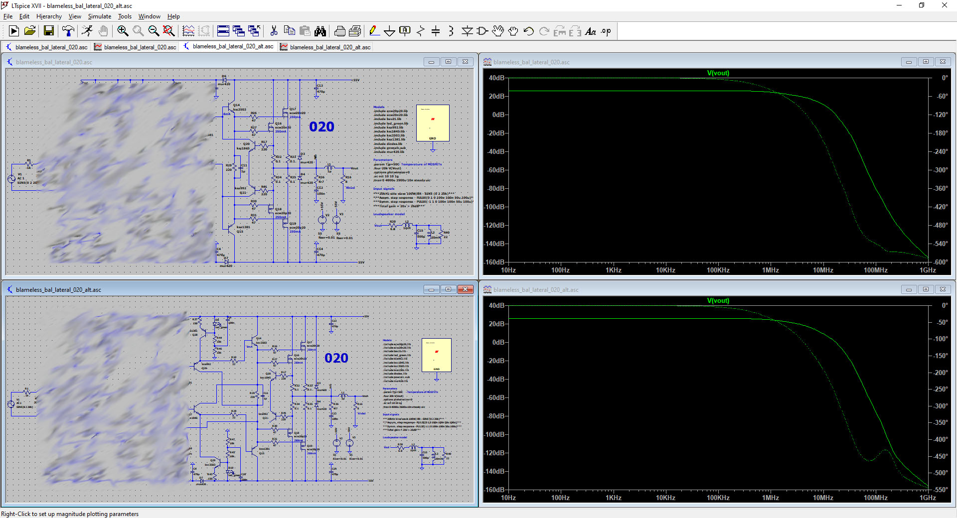

Berichten: 10133
Re: 0.000023% (-132dB) - 100W/8R/20kHz
Berichtdoor SSassen » zo 13 dec 2020, 18:41
Pjotr schreef:Ga hem eerst maar stabiel krijgen. Was bij de ExtremA ook nog wel een dingetje.
ExtremA was stabiel als je 'm ordentelijk opbouwt, en volgens de onderdelen op de BOM. Op DIYaudio zaten echter een paar knutselaars die 'm met onderdelen uit de grabbelbak gebouwd hadden en dan gaat het mis idd, ik verwacht hetzelfde resultaat als ik jouw ZBA-CA met onderdelen ga opbouwen die niet conform de BOM zijn.
Berichten: 10133
Berichtdoor SSassen » zo 13 dec 2020, 19:02
Oh, maar ik ben al een aardig eind op weg, onderste versie heeft een diamond buffer eindtrap, dat biedt een aantal voordelen, maar is ook kritischer en heeft nog last van hoogfrequent oscillaties, zie de fase 'wiebel' bij 100MHz. De EF2 eindtrap in de andere versie gedraagt zich voorbeeldig.
Berichten: 25256
Berichtdoor Pjotr » zo 13 dec 2020, 22:11
Beetje fazig schema, nou ja afwachten maar [-o<
