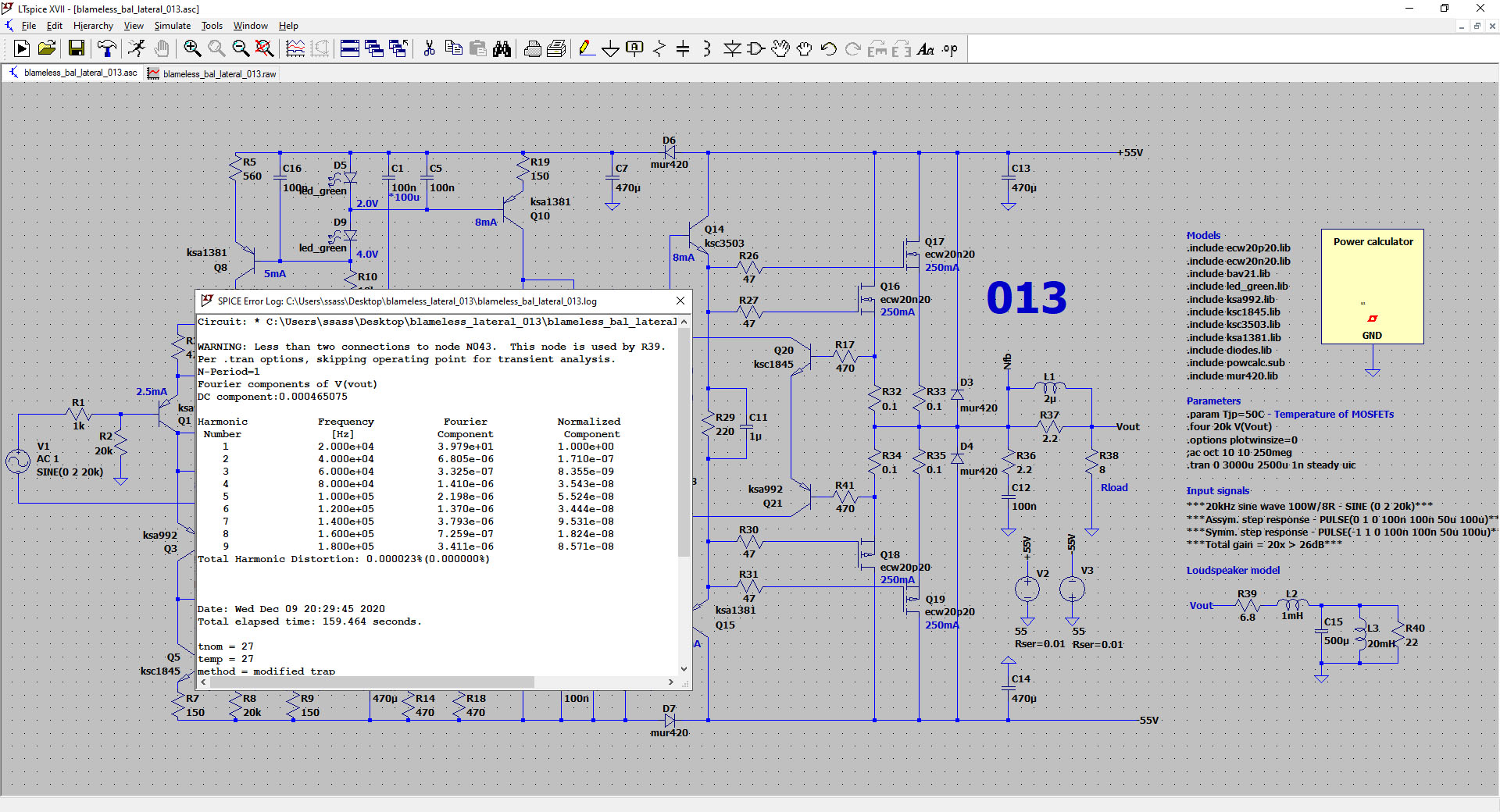

Ach ja, waar een overdosis pijnstillers al niet goed voor is, al zoekende naar afleiding heb ik de afgelopen dagen de simulator maar weer eens aangezet om een aantal versterkerontwerp ideëen waar ik al langer mee rondloop verder uit te werken. En na een paar dagen hier m'n vrije tijd in gestoken te hebben ben ik toch best tevreden met het resultaat. Gesimuleerd is met waar mogelijk zo realistisch mogelijke onderdelen, dus ook parasitaire capaciteiten, zelfinductie, etc. etc. zijn meegenomen voor de passieve onderdelen.
Het resultaat waar ik vanavond geëindigd ben is een indrukwekkende 0.000023% (-132dB) bij 100W/8R/20kHz, da's een slordige 20dB onder de ruisvloer als ik de ruisvloer ook simuleer. De resultaten bij 1kHz zijn een fractie daarvan, rond de -145 tot -150dB en verdwijnen volledig in de ruisvloer. Ik ga er nog een aantal dagen op broeden en dan de soldeerbout maar eens aanzetten denk ik, zal die tergende kiespijn dan toch ergens goed voor geweest zijn? :mrgreen: ...

Zeker weer tegenkoppeling met een versterker ertussen :-& :lol:

Ah!buis schreef:Zeker weer tegenkoppeling met een versterker ertussen :-& :lol:
Klopt, alhoewel het meevalt, ik heb vooral heel handig overal waar mogelijk de boel lopen lineariseren.
Zou je denken? Lijken mij meer pixels op een monitorscherm :rofl: Mij lijken die modelletjes niet tot op 6 nullen achter de komma nauwkeurig. Eerst zien dan geloven!
Nee, het is en blijft natuurlijk een simulatie, maar hoe meer nullen achter de komma in de simulatie hoe meer je er overhoudt in de praktijk. Een forumlid stuurt mij overigens binnenkort een set PCBs voor een versterker met vergelijkbare specs, kan ik mooi vergelijken!

John P schreef:Het is hier echt een race naar de bodem geworden.
Klopt, maar lager dan de ruisvloer heeft weinig zin, da’s de praktische grens tenslotte.

Berichtdoor Pjotr » wo 09 dec 2020, 21:29
Ruisvloer? Zolang die van elastiek is (bandbreedte afhankelijk) zegt die weinig.

Pjotr schreef:Ruisvloer? Zolang die van elastiek is (bandbreedte afhankelijk) zegt die weinig.
Klopt, is ook een rekbaar begrip, netzoals de bandbreedte van de meting, met 20kHz ziet het er stukken beter uit dan op 80 of zelfs 500kHz.
