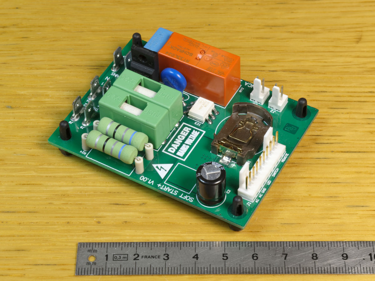

Maar nu zit je er over :P :lol: Met dikkere trafo's heb je ook sneller een inschakelstroom begrenzer nodig. Die is overigens al in de maak, moet alleen de software nog verder af maken:

Da’s wel tof dat Peter een softstart ontwerpt waarmee je ook de batterij van je autosleutel kan opladen :goedzo:

Software voor een softstart?

Het is ook een Softstart+ Kijk maar op de foto. En nee Joram, deze werkt op de voeding van de versterker, die heb je toch al dus waarom een extra trafo? Maar dan heb je wel een kickstart nodig in vorm van een batterijtje.

Oh, remote... luxe uitvoering!

Remote -> Signaal trigger? Zoiets zoek ik ook nog :sure:

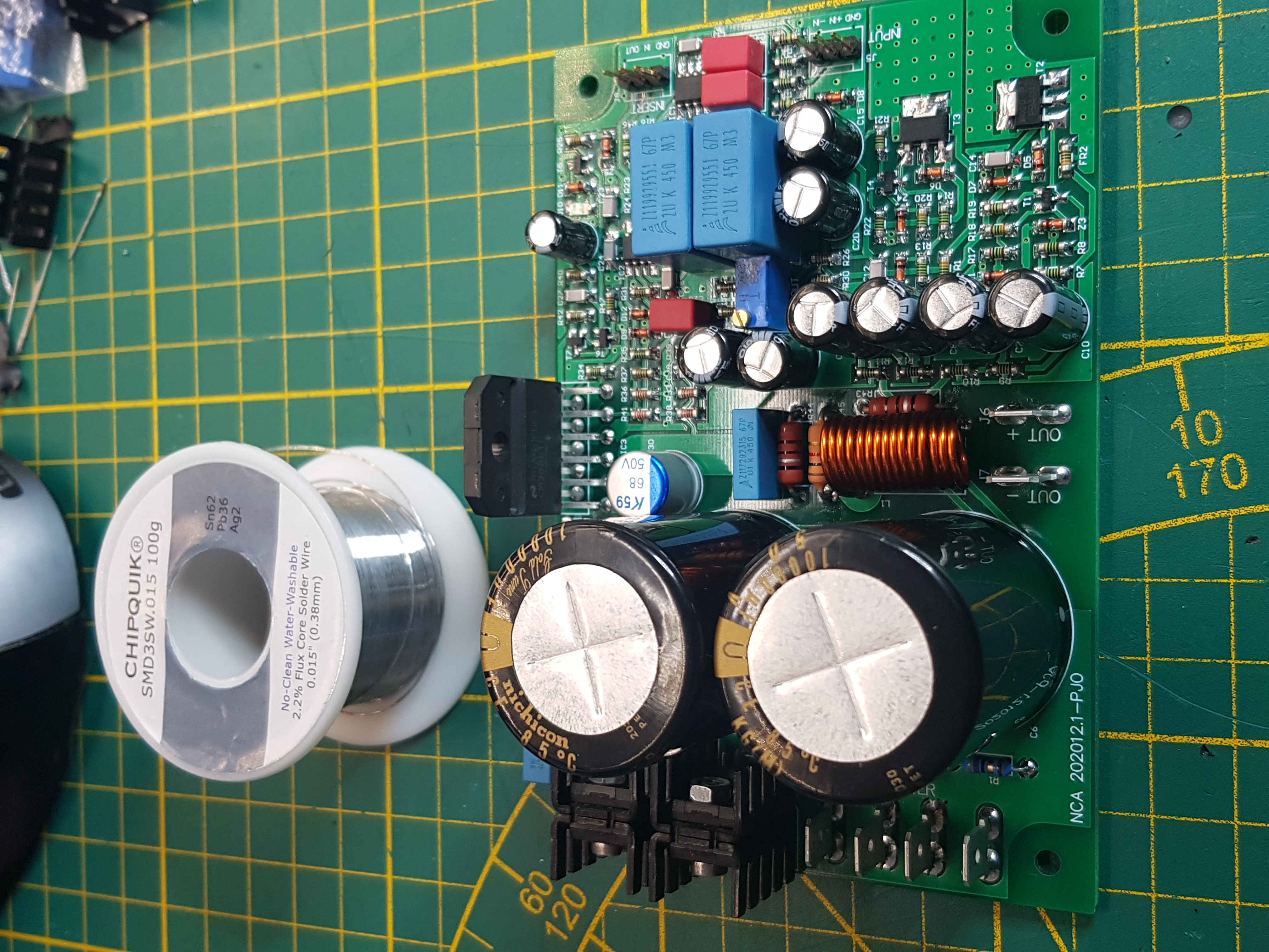

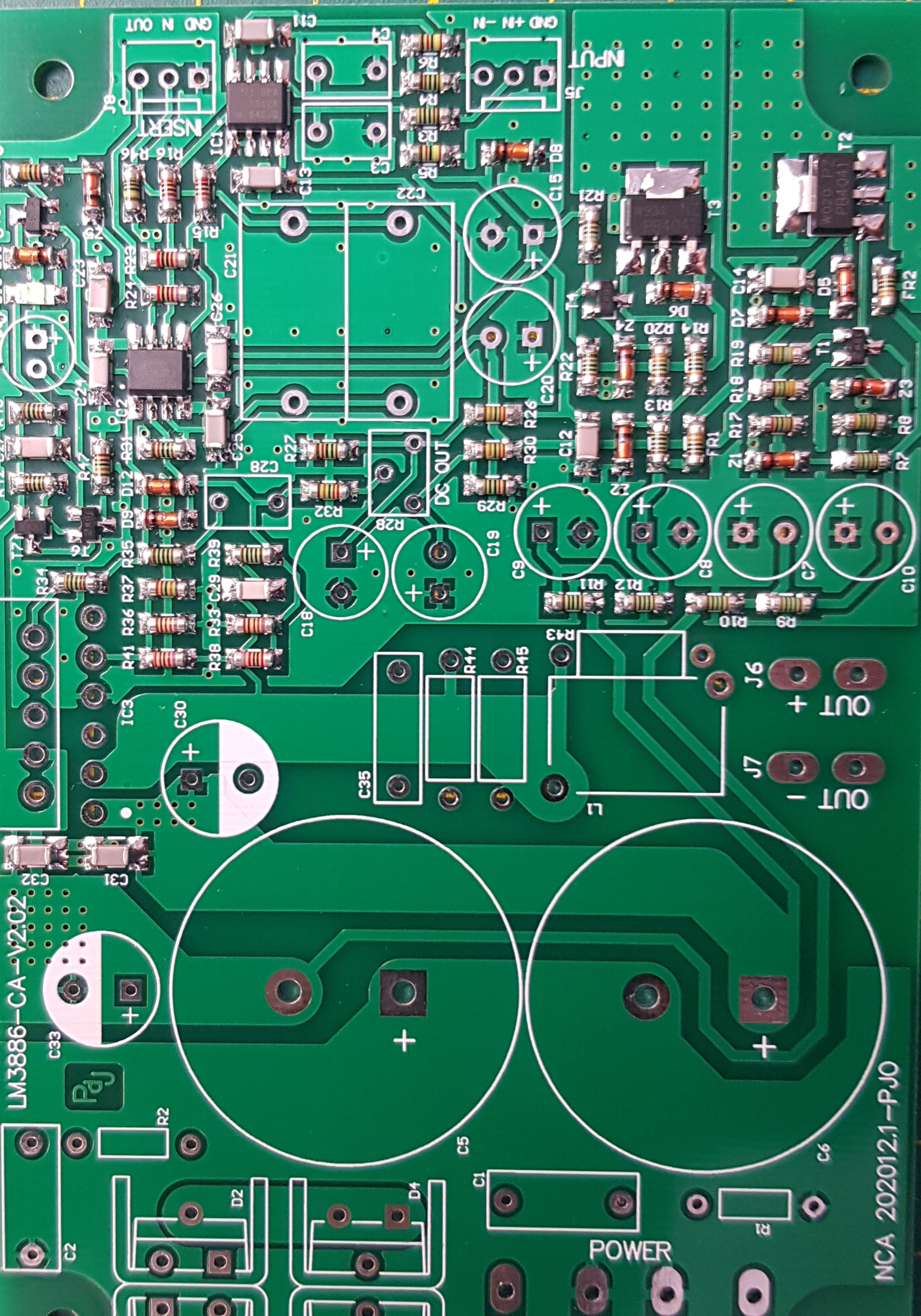

PCB's binnen. Top kwaliteit spul. Dank je!

Mooi! O:) Dat is even onderweg geweest, had ze do al op de bus gedaan.
Douwe84 schreef:Remote -> Signaal trigger? Zoiets zoek ik ook nog :sure:
Met een extern schakelsignaal van tussen de 5V en 40V, van een VV b.v., kun je daarmee ook aan en uit zetten.

Pjotr schreef:Met een extern schakelsignaal van tussen de 5V en 40V, van een VV b.v., kun je daarmee ook aan en uit zetten.
Ok, ik zoek een signaal trigger (of iets anders waarmee hij aan gaat zonder extra handeling) om mijn sub versterker met DSP in te schakelen zodra ik de receiver aan zet/ er geluid uit komt. Zo ik nu kan vinden haalt die de 5v niet.

Kan wel als je hem op de voedingspanning van de receiver aansluit. Dat is is de bedoeling. Dan gaat ie met de aan/uit van je receiver mee.

Ik bedoel de interne DC laagspanning voeding van je receiver :D Ik maak er nog wel een apart topic over als het werkt.

Om even terug te komen op het solderen van SMD. Wat vinden de experts van deze?
https://nl.mouser.com/ProductDetail/Chi ... jBHw%3D%3D
Dan kan dat meteen met de bestelling mee bij Mouser.
Loopt u of blijf ik zitten?
Berichten: 24843
Re: Composiet versterker MK1-V2
Berichtdoor Pjotr » di 26 jan 2021, 18:05
Ken het niet maar het ziet er prima uit met de juiste samenstelling. Goede prijs ook. Gewoon doen!

Nou Peter, doe mij nog maar een stuk of 10 van zulke projectjes. Uitstekende pcb's om mee te werken.
Mouser mag wel eens om de verpakkingen gaan denken. Jemig wat een baal plastic sturen die jongens mee.

Ja, dat plastic klopt wel. Maar je mag blij zijn dat Mouser sowieso per stuk verkoopt tegen redelijke prijs zonder de boel door de war te gooien O:) Het zou anders helemaal geen doen zijn met dat kleine spul.
Ziet er verder netjes uit. Hoe bevalt dat soldeer van Mouser? Is binnen een week uitverkocht zie ik :shock: :lol: Ziet er wel goed uit.

Dat Chipquik spul van Mouser werkt erg fijn. Laat nagenoeg geen residu achter en wat er achterblijft is makkelijk te verwijderen. Als het er nog is bestel ik nog een rol voor het normale soldeerwerk.
