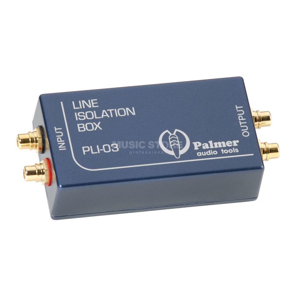

Voor degene die een keer een ingangstrafo nodig heeft, dan kan ik de PLI-03 van Palmer aanbevelen. Ik heb deze net op de kop kunnen tikken. En deze is echt recht tussen 20Hz en 20kHz. Impedantie 10kOhm en overzetverhouding 1:1. Maximale spanning 2Veff.
Ik heb de inductie gemeten, en deze is ongeveer 85H. Verder is de gemeten vervorming bij 2Veff <0,1% tussen 50Hz en 20kHz. Bij 2Veff en 20Hz is dit opgelopen tot ongeveer 0,2%.

Berichtdoor Henkjan » zo 22 nov 2020, 19:03
bedankt voor de tip
vervorming in t laag valt toch in t niet bij de luidspreker vervorming.. wat voor harmonischen is die vervorming eigenlijk? 2e of hogere orde?

Berichtdoor Piet1950 » ma 23 nov 2020, 21:50
Ik heb nog wat gemeten met mijn scoop. Die heeft ook een Fourier analyse functie, maar daarvan is de resolutie onvoldoende.
Ik denk zelf voornamelijk oneven harmonischen. Als een signaal symmetrisch vervormd overheersen de oneven harmonischen.
